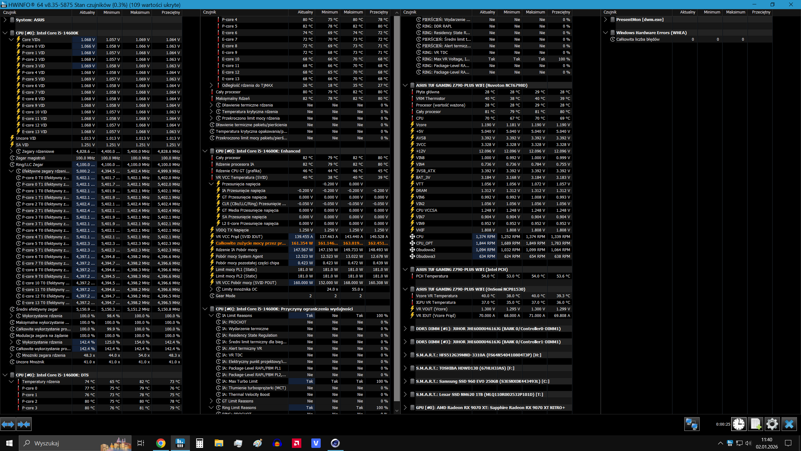

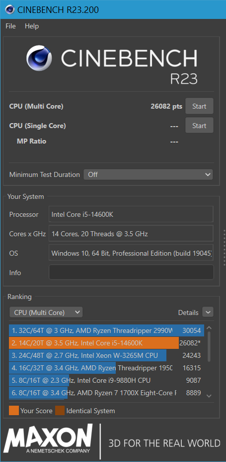

Hard Reset 164 Opublikowano 2 Stycznia Opublikowano 2 Stycznia 2 godziny temu, Kyle napisał(a): Jak miał PL2=253W i uruchomił Cinebench R23 Multicore pojedynczy przebieg, natomiast maks pobór miał ~149W, to praktycznie można powiedzieć, że jego wynik był przy ~149W. Wynik na jednorazowym przebiegu, PL1 i PL2 nie zmieniłem, stockowe ustawienia. Do grania nie ma potrzeby tego zmieniać.
Kyle 341 Opublikowano 2 Stycznia Opublikowano 2 Stycznia ... płyta domyślnie ustawiła Ci PL2 dla i5 13600K na 253W? (powinno być 181W)

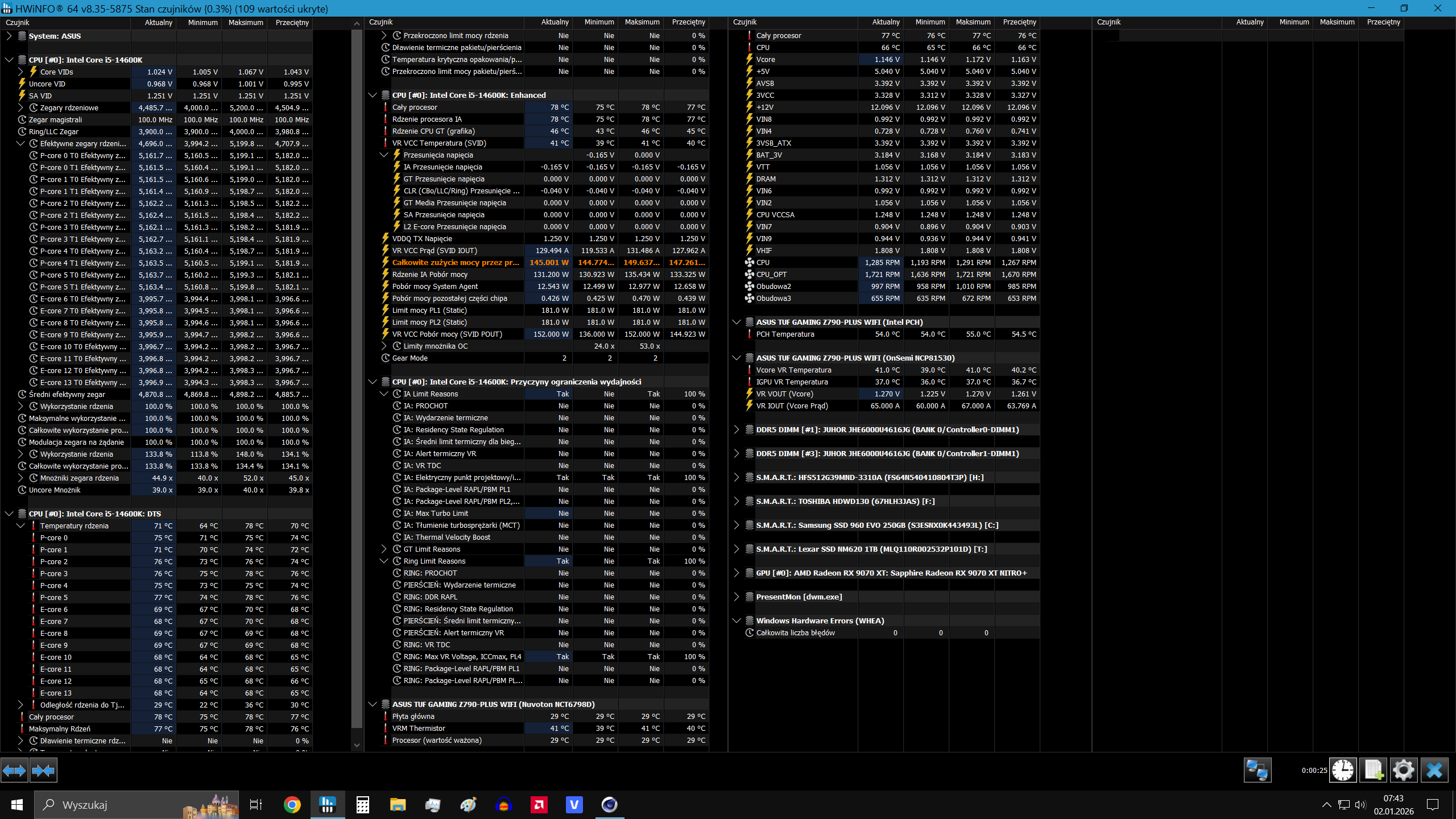

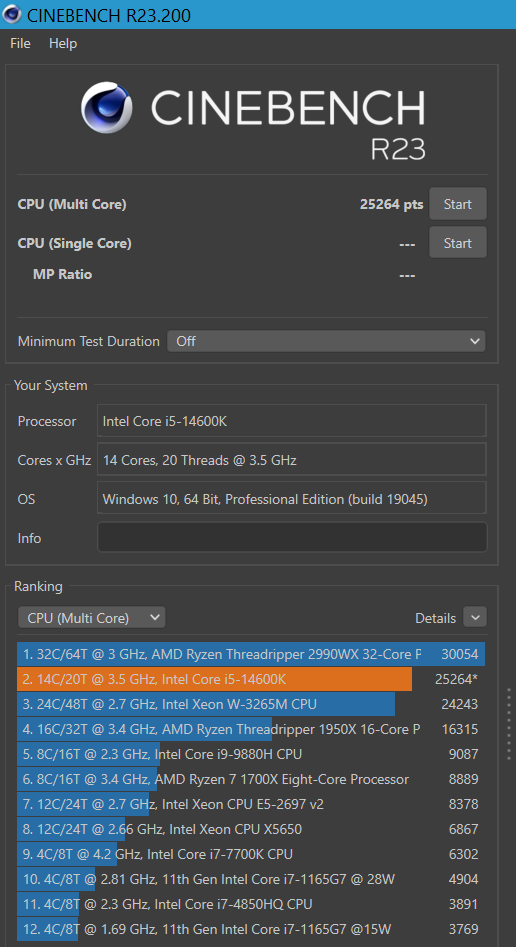

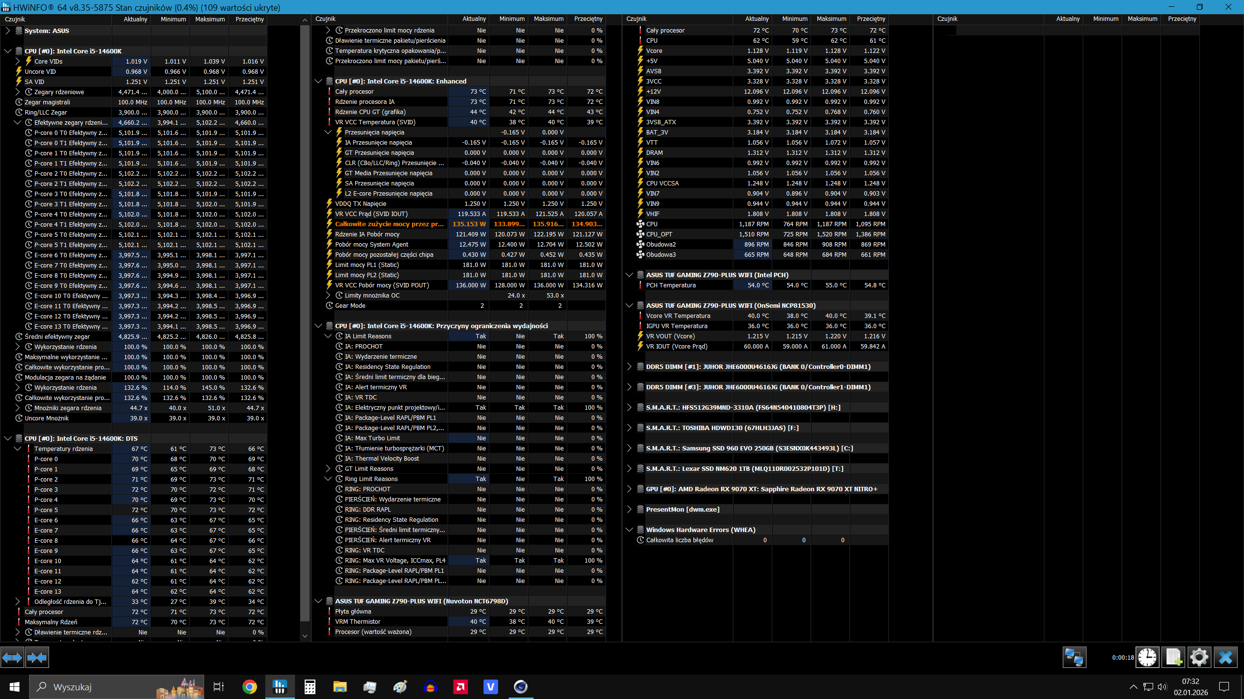

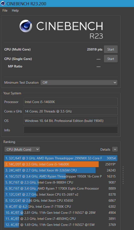

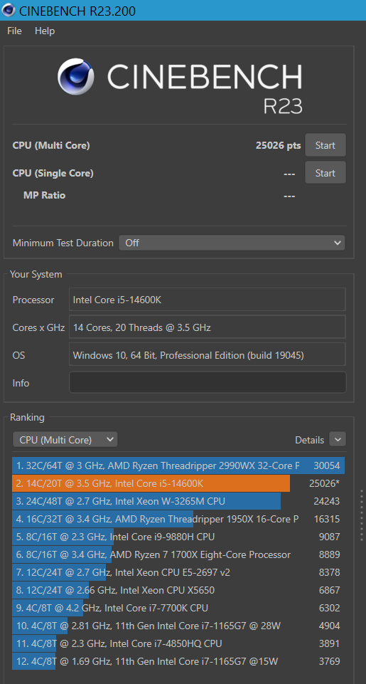

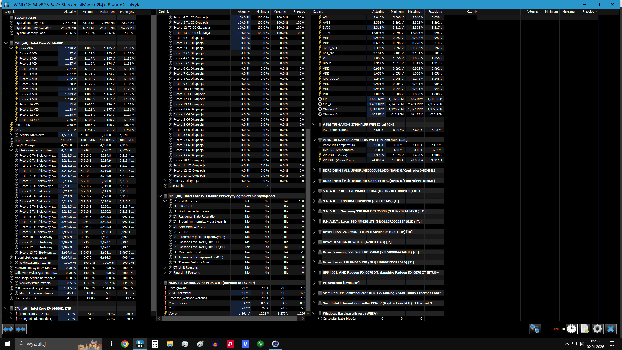

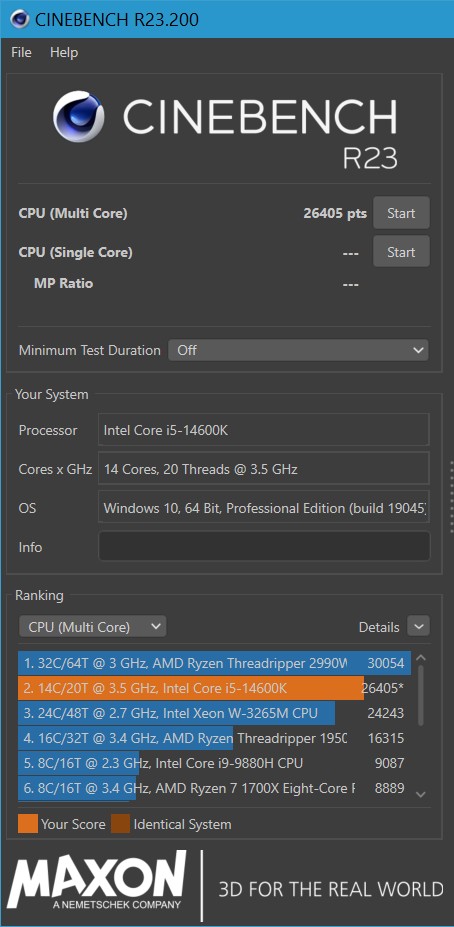

Pentium D 1 575 Opublikowano 2 Stycznia Opublikowano 2 Stycznia (edytowane) Ja chyba w złym miejscu robiłem ten offset napięcia. Wcześniej odejmowałem w polu Actual VRM Core Voltage, teraz odjąłem 100 mV w polu Glogal Core SVID Voltage i wynik to 24678 pkt. Edit: tak, to musiało być to. W złym miejscu odejmowałem bo teraz bez hwinfo w tle pękło 25k -125 mV 24860 pkt i 25159 pkt bez hwinfo. -150 mV 25026 pkt i 25264 pkt bez hwinfo. Edit: Przypadkiem wyszło. 24279-24355 pkt przy 136 Watach. Edytowane 2 Stycznia przez Pentium D 1
Pentium D 1 575 Opublikowano 2 Stycznia Opublikowano 2 Stycznia Udało mi się uzyskać prawie 24900 pkt przy 150 Watach. Jak @Hard Reset uzyskał prawie 1000 więcej ¯\(ツ)/¯ W czasie testu sam komp z gniazdka brał 250 - 260W.

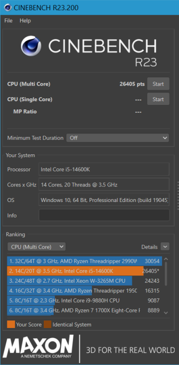

Hard Reset 164 Opublikowano 2 Stycznia Opublikowano 2 Stycznia 6 minut temu, Pentium D napisał(a): Udało mi się uzyskać prawie 24900 pkt przy 150 Watach. Jak @Hard Reset uzyskał prawie 1000 więcej ¯\(ツ)/¯ W czasie testu sam komp z gniazdka brał 250 - 260W. To dobry wynik, weź pod uwagę że ja mam jeszcze oc zrobione 5 godzin temu, Kyle napisał(a): ... płyta domyślnie ustawiła Ci PL2 dla i5 13600K na 253W? (powinno być 181W) Nie zmieniłem PL ,więc tak ustawiła. Nawet ostatnio wygrywałem nowy bios a asrock wyzerowuje wszytkie ustawienia, ręcznie tego nie przestawiam.

Kyle 341 Opublikowano 2 Stycznia Opublikowano 2 Stycznia 1 godzinę temu, Pentium D napisał(a): Udało mi się uzyskać prawie 24900 pkt przy 150 Watach. Jak @Hard Reset uzyskał prawie 1000 więcej ¯\(ツ)/¯ Wyłącz monitoring w tle to będziesz miał większy wynik (HWinfo też pochłania nieco mocy obliczeniowej jak działa). 1

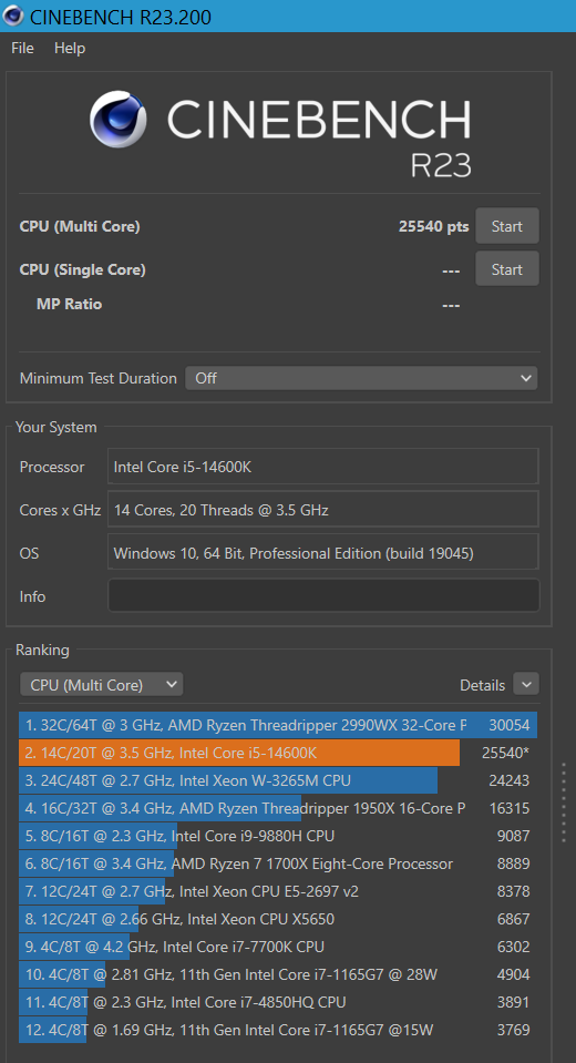

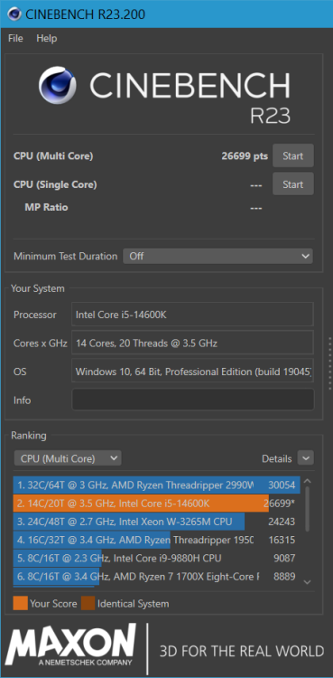

Pentium D 1 575 Opublikowano 2 Stycznia Opublikowano 2 Stycznia (edytowane) @Kyle weź mnie nie załamuj jak ja niby wyniki od wczoraj podaję. 25540 pkt z hwinfo, E core na 44 a P 54 choć przez cały test lecą na 52 i ciężko to przeskoczyć. Już nawet dla P dałem offset -180mV a dla E -150mV. Jest! Edytowane 2 Stycznia przez Pentium D 1

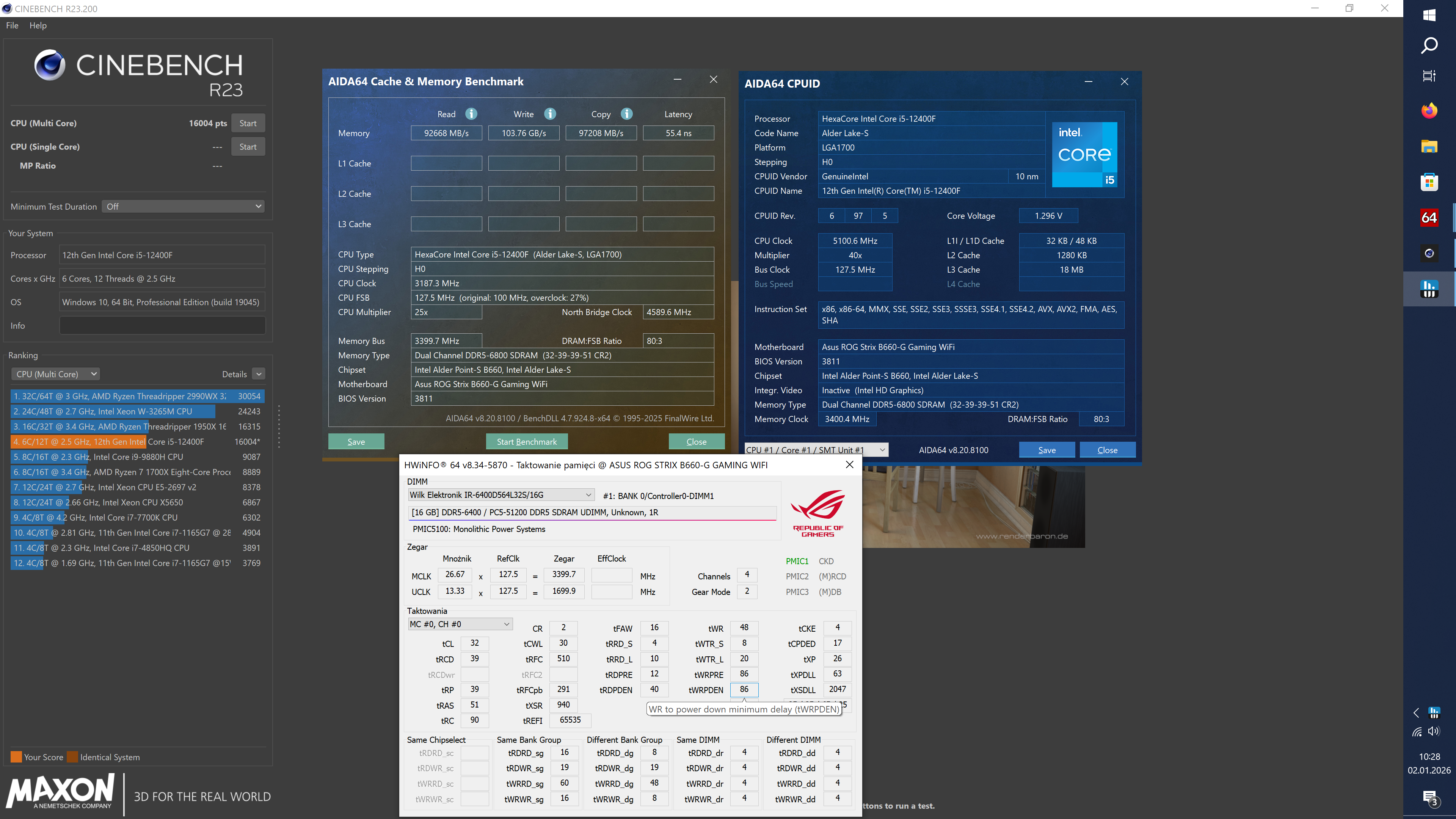

wallec 1 172 Opublikowano 2 Stycznia Opublikowano 2 Stycznia (edytowane) ICC MAX na 307A Ring na 4500MHz -> 4000MHz ring jest poniżej specyfikacji Nawet ładne to już masz, pamiętaj o ram bo 6000MT to kalectwo U mnie teraz taka gamingowa bestia za 250zł 5.1GHz + 6800MT CL32 Edytowane 2 Stycznia przez wallec 1
Pentium D 1 575 Opublikowano 2 Stycznia Opublikowano 2 Stycznia 5 minut temu, wallec napisał(a): ICC MAX na 307A Ring na 4500MHz -> 4000MHz ring jest poniżej specyfikacji Nawet ładne to już masz, pamiętaj o ram bo 6000MT to kalectwo Jest na 300 ustawione a ring na 45, ale przecież to sobie fluktuuje.

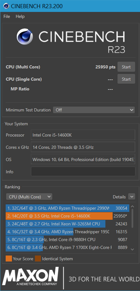

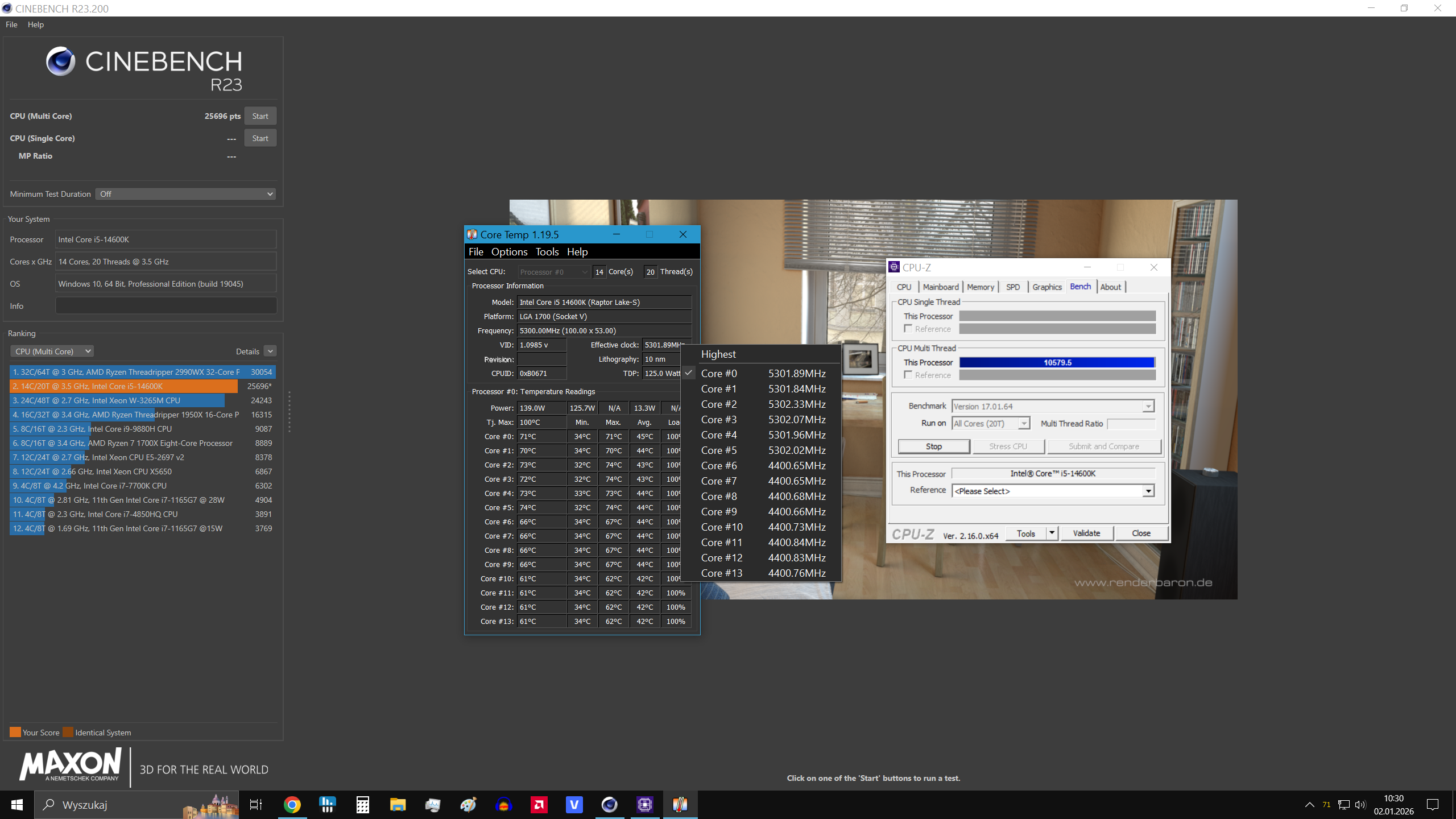

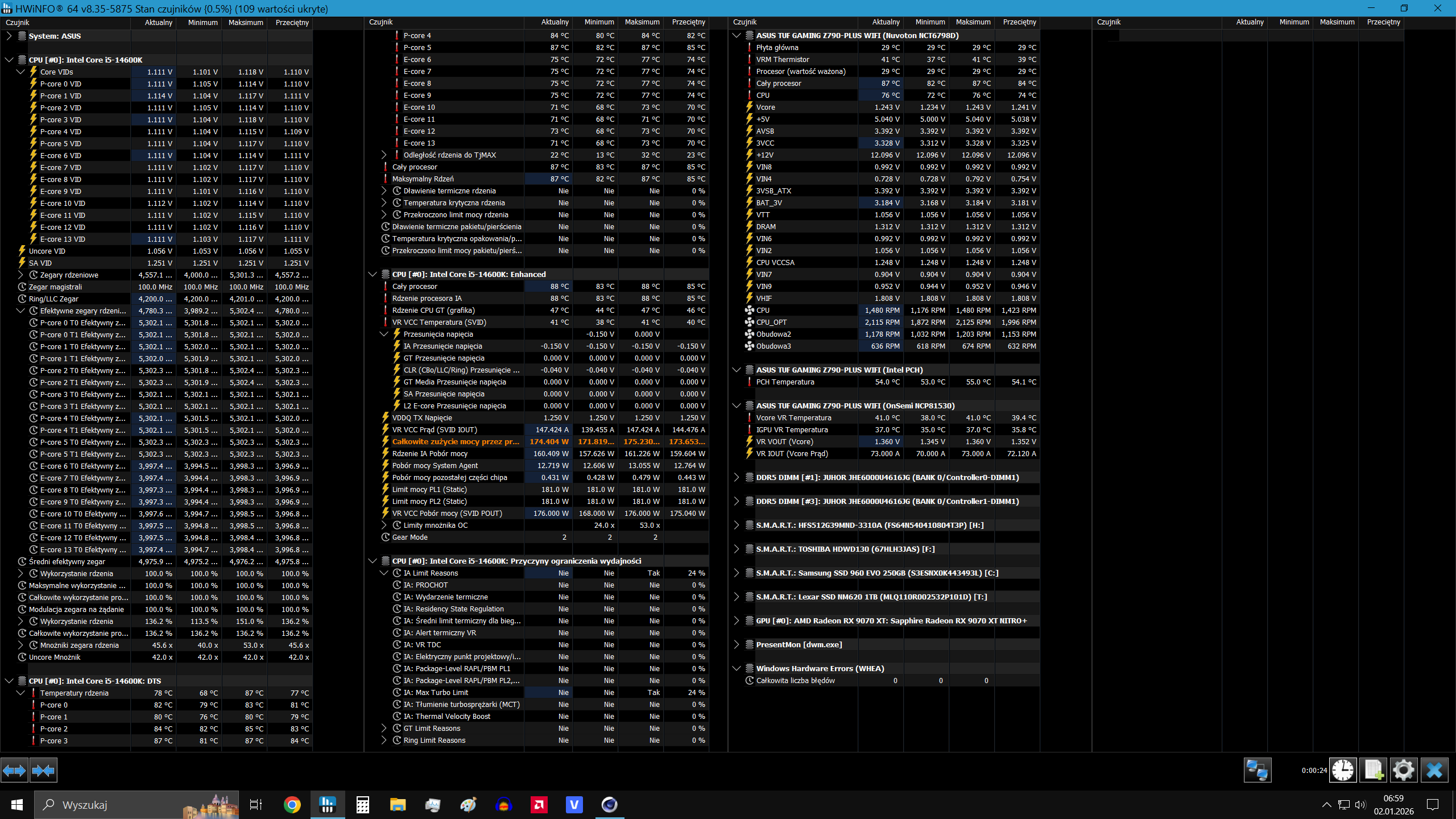

Pentium D 1 575 Opublikowano 2 Stycznia Opublikowano 2 Stycznia (edytowane) @Kyle Raczej nie odpali. 25650 pkt z hwinfo i 25950 bez, ale też więcej Watów, 162 bo podniosłem IA VR Voltage na 1375 z 1350. BTW ja do tej pory screeny robiłem prtsc, do painta i przycinałem to co niepotrzebne a wystarczy zmniejszyć okno, wysunąć niechcianą część poza krawędź monitora, kliknąć na okno, alt+prtsc i jest EDIT O kurna, teraz to odwaliłem i to z hwinfo w tle bez hwinfo, 270 - 280W z gniazdka. Edytowane 2 Stycznia przez Pentium D 1 1
wallec 1 172 Opublikowano 2 Stycznia Opublikowano 2 Stycznia Dawaj wyżej, jak jesteś dopiero na 1.2v to cała zabawa przed Tobą. Do 1.3v schłodzisz a tyle starczy do 5600-5700MHz Pcore

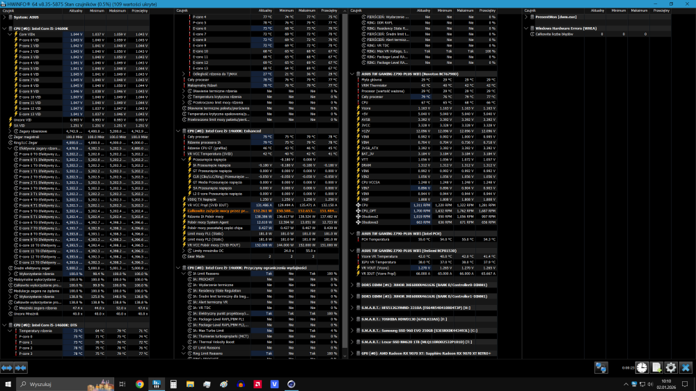

Pentium D 1 575 Opublikowano 2 Stycznia Opublikowano 2 Stycznia (edytowane) @wallec Na razie odciągam mV z rdzeni i niezły dzik się robi. Z hwinfo w tle, ustawione P 55 i E 44, ale znowu nie widać tego wyższego zegara dla P i jest 5400 efektywnego. okolice 162 - 165W A może jednak jakoś te cwiartki i połówki mnożnika działają na intelu bo multi też trochę do góry poszedł tylko tego nie widać w programach do monitorowania. Edytowane 2 Stycznia przez Pentium D
wallec 1 172 Opublikowano 2 Stycznia Opublikowano 2 Stycznia Tym się zajmij też bo ring musi lecieć 4.5GHz na raptorze a najlepiej tak pod 4.8-5.0
