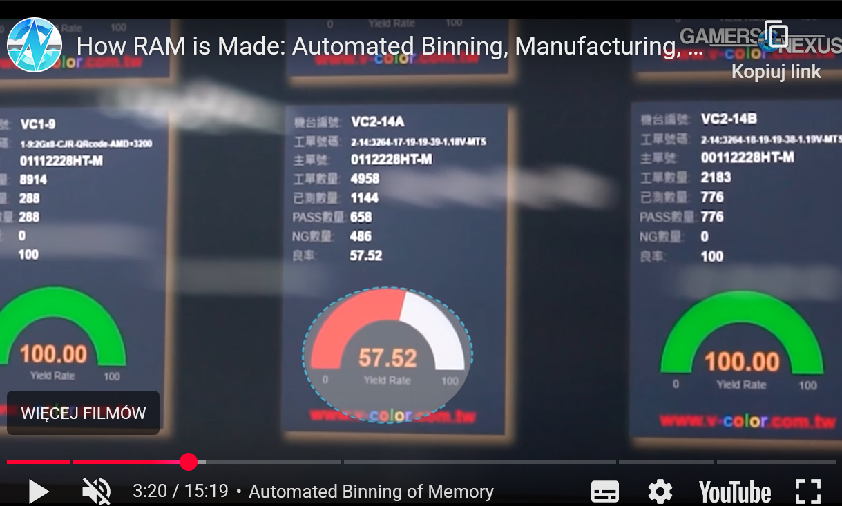

Tutaj macie fajny przykład maszyny binującej w fabryce Microna, ogólnie całe nagranie jest sztos bo pokazuje prawie jak to powstaje od "wielkiego wybuchu", brakuje tylko kroku jak i z czego powstają wafle.
Producenci binują kości i najlepsze sztuki idą do modułów pracujących na najniższym napięciu i najwyższym taktowaniu(włąsnie po to mają te maszyny binujące).
Np tutaj od team-gorup -> lepiej kupić  od razu jedne kostki 8200 niż dwadzieścia 8000 i potem szukać najlepszych z nich
Tutaj też to fanie widać, że 3264MHz 17-19-19-39 na 1.18v robi tylko 57,52% sztuk a już 3264MHz 18-19-19-39 na 1.19v robi 100% sztuk z batcha załadowanego do maszyny i najlepiej kupić ram zbudowany z kostek 3264MHz 17-19-19-39 bo jest pewność, że przeszły ten test a drugim parametrze testowym będą kostki, które ten test przejdą i nie przejdą.
