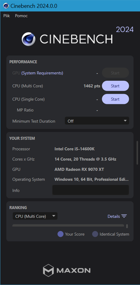

Pentium D 1 473 Opublikowano 8 Stycznia Opublikowano 8 Stycznia Zrobiłem przelot w CBR24 i w sumie nie wiem czy to ok wynik. Patrzyłem w różnych miejscach i wyniki od 1270 do 1432 na purepc bez OC co jest dziwne jak na 5,3/4.0 GHz bo ja tu mam 2P 55, 4P 54 i 8E 42. Nic nie limituje bo zegary cały czas pod max a krótki limit ustawiony na 170W i 256 sekund. Proc wciąga od 150 do 160W. RAM hamuje w tym teście?
Tornado3 385 Opublikowano 8 Stycznia Opublikowano 8 Stycznia myślę że przy takim poborze to normalny wynik u mnie all core 5.3ghz ~155-160W
Tornado3 385 Opublikowano 8 Stycznia Opublikowano 8 Stycznia to ze masz 2 i 4 rdzenie ustawione wyżej niczego nie zmienia, bo pod obciążeniem pewnie spada do 5.3. Jedynie wyżej ustawione E-Core mogą dodać wydajności której u Ciebie brakuje. Pamięci nie mają tu znaczenia.
Pentium D 1 473 Opublikowano 8 Stycznia Opublikowano 8 Stycznia @Tornado3 Te P core podniesione lecą efektywnie na tych wartościach według hwinfo i coretemp
Tornado3 385 Opublikowano 8 Stycznia Opublikowano 8 Stycznia (edytowane) tak lecą w mniej obciążających scenariuszach jak np test w CPU-Z w których ewidentnie jest lepiej natomiast w CineBenchu CPU jest dławiony odpal CB24 na 10min i sprawdź jeszcze raz czy zegar nie spada w czasie rzeczywistym Edytowane 8 Stycznia przez Tornado3
