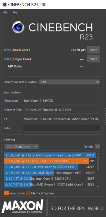

Tak wrzucam swój wynik. Limit 280 W, tryb bez HT.
Czyli wychodzi 125,19 punktu na Wat. Oczywiście tutaj wynik jest do dostrojenia. Inaczej będzie się to prezentowało z HT (ale znacznie wyższe temperatury).
Jak na chwilę obecną eksperyment bez HT wychodzi bardzo dobrze.
