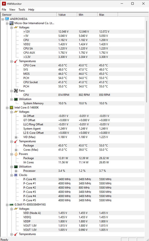

Walec, powiedz mi proszę, dla czego jak ustawię RING max i RING minimum na 50x to nie spada mi zegar procesora, który przy auto RING działa wedle C-stat i reszty technologii Intela ?
Teraz sobie piszę i powinno być na budziku 800 mhz, a jest jakoś dziwnie:

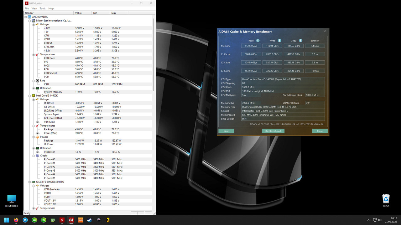

Test pamięci z aida:
Większy pobór prądu, niż z testu CPU-Z :E
