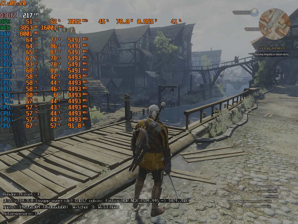

Ustawiłem dla Waszego świętego spokoju 6 P-core + 8 E-core,  HT OFF.
P-core 5.5GHZ
E-core 4.5GHZ
RING 5GHZ
Reszta została bez zmian.

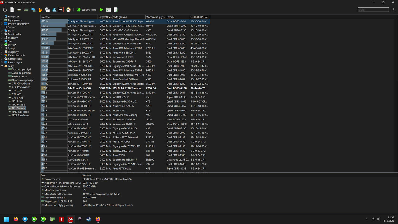

Uruchamiam skrzynkę i zonk, to to reset. PC się uruchamia i co widzę ? 1 rdzeń xD
Wchodzę w msconfig, a tam w uruchamianiu 1 rdzeń, no to reset ustawień i po dwóch restartach systemu w końcu widzi 14 rdzeni :)
Zadowolony uruchamiam Wiesława i monitoring z AF. Patrzę, a tutaj 90Wat poboru mocy, P-core na 80% zapierdzielają, a wcześniej 6/12 ledwo 45/50% Za to przy takim ustawieniu procesora FPS podskoczył o dobre 25% :P  Testowałem to w tej samej lokacji z save przy 6/12 i 14 Cores bez HT.
I tak jak pisał bydlęca moc, włączenie E-cojones powoduje wzrost poboru mocy i użycie całego procesora, jak by go ktoś zmuszał do cięższej pracy.
Na razie tak to zostawię, bo nie chce mi się dzisiaj babrać w biosie, ale nie rozumiem, dla czego procesor w miejscu, gdzie powinien pykać na 30% leci na 80%  :hmm:
Aha, zapomniałem dodać, że ustawienia gry 1280/768 minimum grafika.
Fotka poglądowa z najlepszej gry na świecie :)
Kurna, znowu na fotce wyprane kolory, a wcześniej była żyleta, nie mam już siły do tych samoczynnych zmian :uklony:

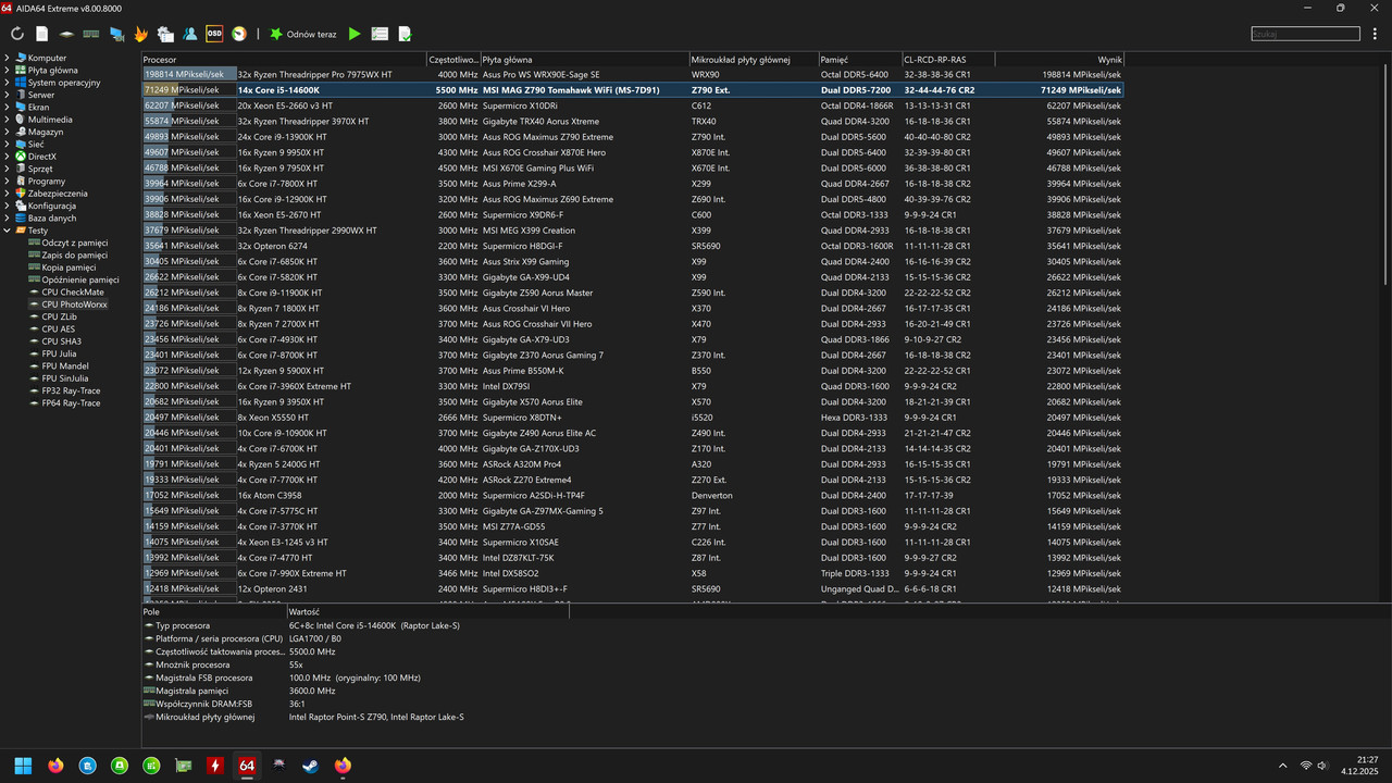

EDIT: z ciekawości teściki w Aidzie i zonk.
W SinJulia totalna porażka:
W FotoWorks zaskakująco wysoko:
EDIT2: masakra jakaś z tymi E-cojones. Gdy mam P-core ON + E-core ON bez HT, to np. Borderlands2 mi sie nie uruchamia, Afterburner się wyłącza, kwiatki jakieś normalnie. W poważaniu to mam, wróciłem do P-core + HT i Zielono Mi :lovin:
