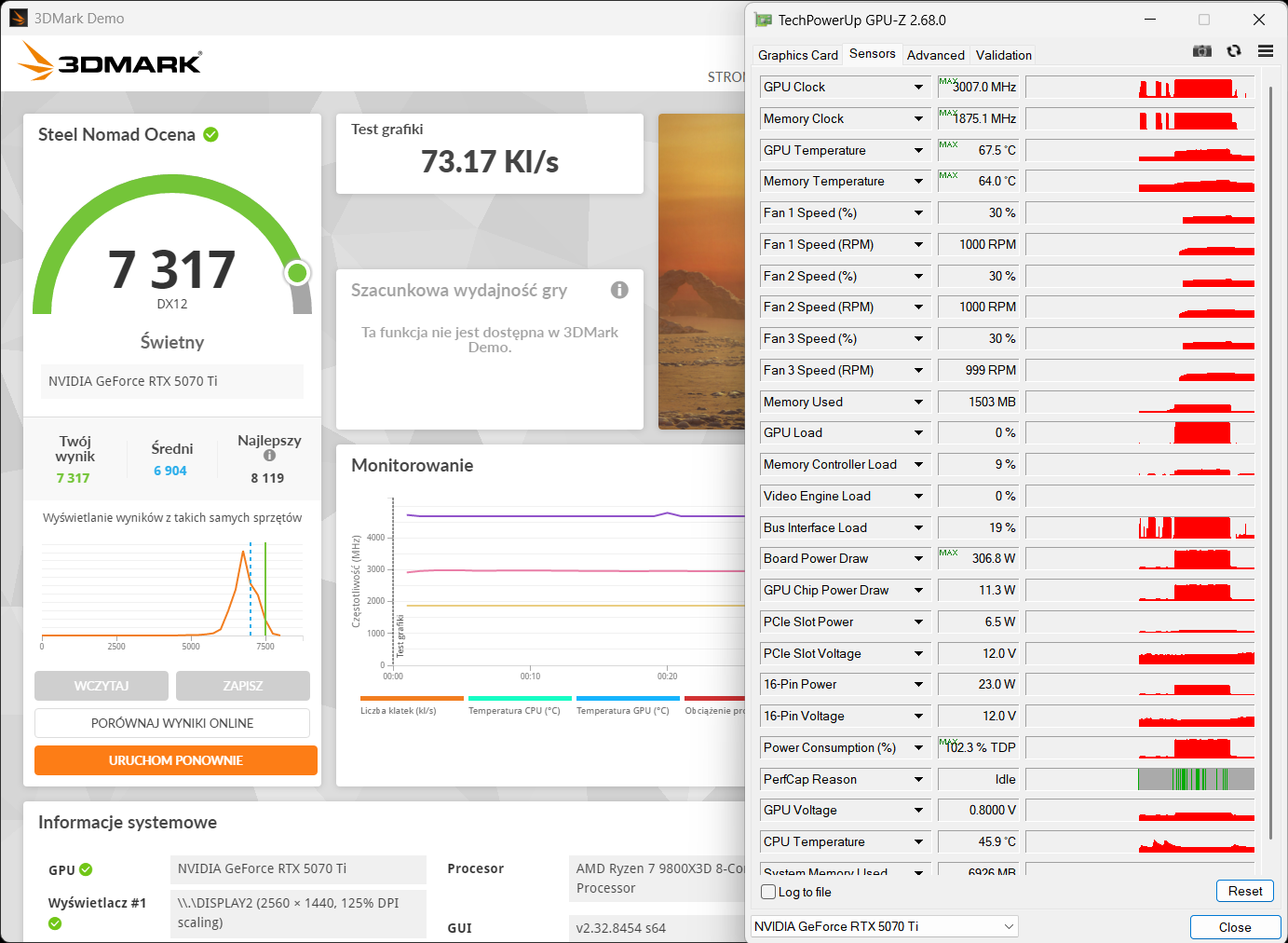

jankooo 321 Opublikowano 10 Listopada 2025 Opublikowano 10 Listopada 2025 2 godziny temu, wallec napisał(a): A teraz weź zrób 150/stockowy power limit i wpisz ten procent w limicie mocy a potem daj +250Mhz czy ile tam podniosłes na krzywej. Karta będzie korzystać z całego zakresu napięć i będzie wbijać nawet 3100+ :-) Masz rację taktowanie rdzenia rośnie... tylko, że sumarycznie nic to nie daje... Zrobiłem testy jak to się przekłada na wydajność- otóż nie przekłada... Obydwie metody dają zbliżone wyniki i nie wyczarujesz wyższej wydajności z tego samego poboru. Na ekranie widzisz tylko dużą fluktuację taktowania rdzenia a przy zrobionym uv za pomocą krzywej taktowanie jest niższe ale stabilne. Podejrzewam, że te duże fluktuacje ubijają wydajność bo w teście steel nomad średnie odczytane wskazania taktowania są sporo wyższe a wydajność sumarycznie nawet ciut niższa. Tu masz moje (UV + OC) vs (PL100% + 360MHz OC rdzenia) zgodne z tym co mam dodane w UV. Taki układ daje mniej więcej podobny pobór max Spoiler 1

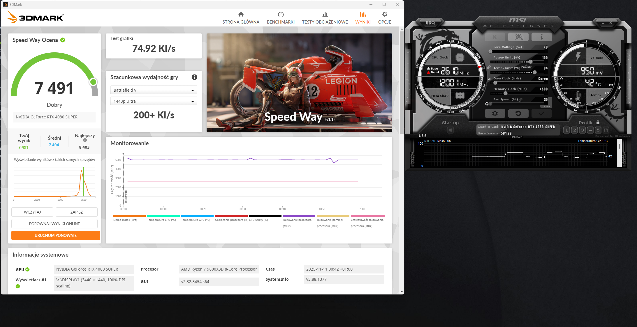

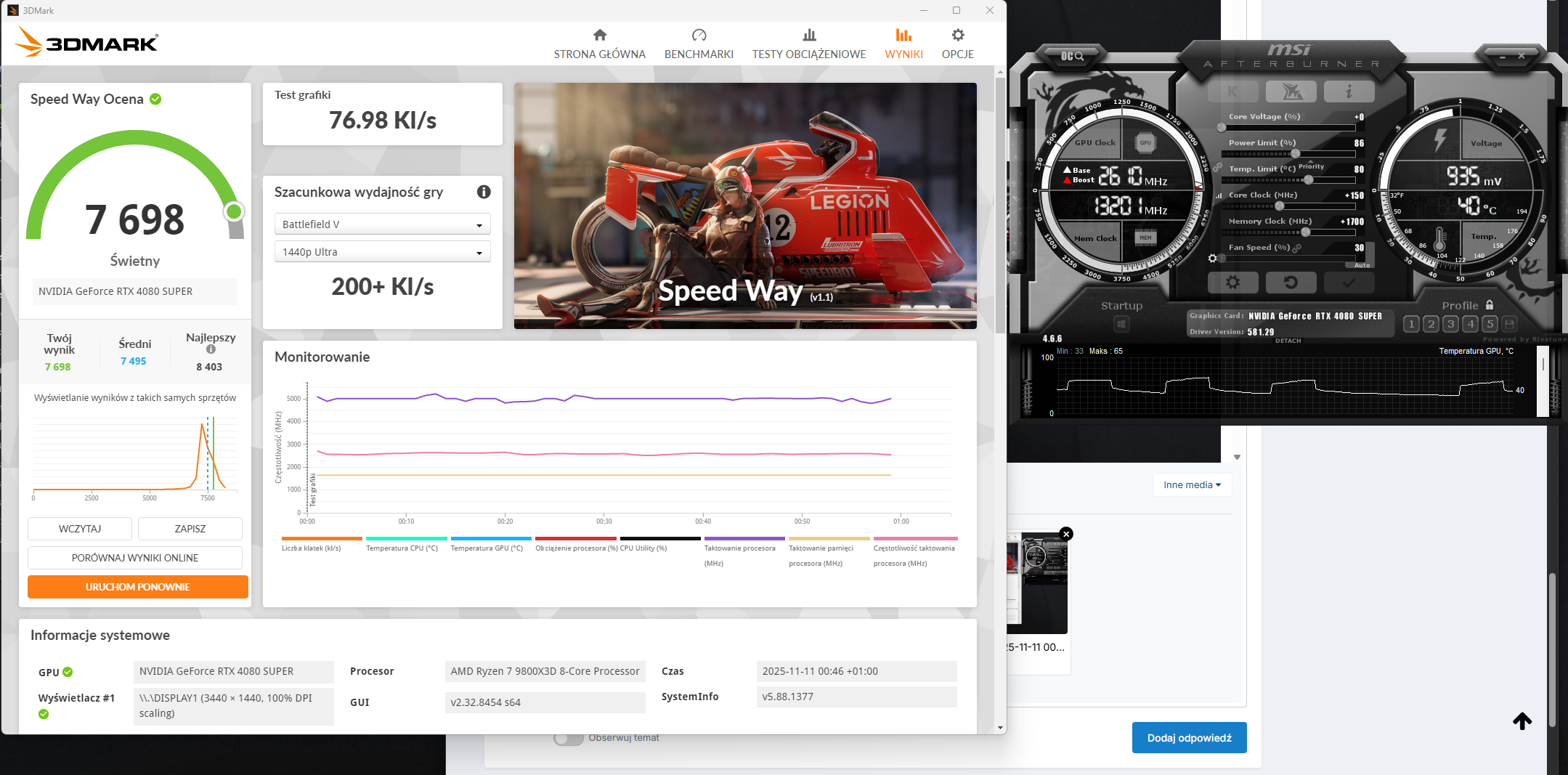

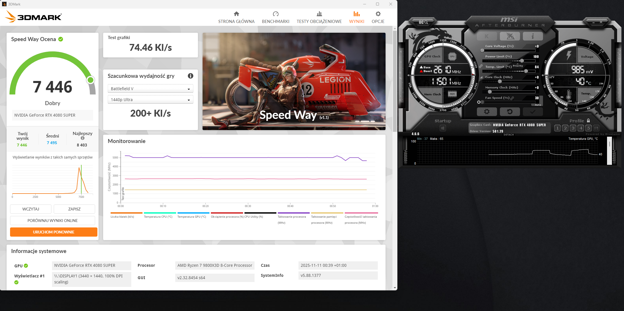

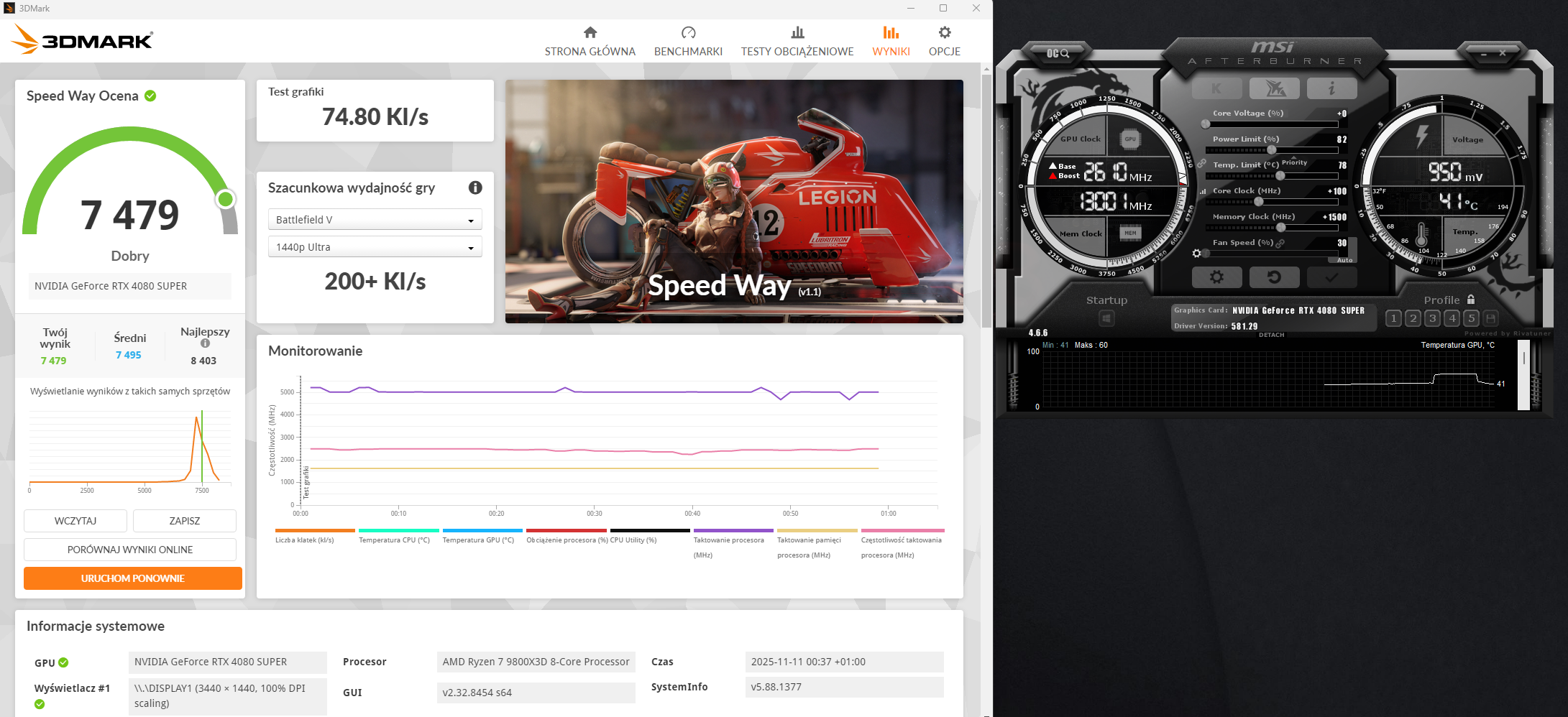

Adikon 183 Opublikowano 10 Listopada 2025 Opublikowano 10 Listopada 2025 @ju-rek zrobiłem coś takiego. Profil OC robiony na krzywej pominąłem. Jeśli coś jeszcze mam ogarnąć to daj znać i przy okazji powiedz co chciałeś sprawdzić jeśli można wiedzieć Suwaki według tego co podał Wallec Stock UV 950mV, 2625 zegar i +500 pamięć Trochę większe OC 1
ju-rek 504 Opublikowano 11 Listopada 2025 Opublikowano 11 Listopada 2025 4 godziny temu, Adikon napisał(a): przy okazji powiedz co chciałeś sprawdzić jeśli można wiedzieć Chciałem porównać do swojego UV.
Adikon 183 Opublikowano 11 Listopada 2025 Opublikowano 11 Listopada 2025 Może wieczorem wbiję podobnie i sprawdzę z ciekawości choć na wynik ma pewnie wpływ monitor, RAM itd. Swoją drogą ten przebieg u Ciebie wygląda dobrze bez żadnych skoków.
wallec 1 061 Opublikowano 11 Listopada 2025 Opublikowano 11 Listopada 2025 6 godzin temu, Adikon napisał(a): @ju-rek zrobiłem coś takiego. Profil OC robiony na krzywej pominąłem. Jeśli coś jeszcze mam ogarnąć to daj znać i przy okazji powiedz co chciałeś sprawdzić jeśli można wiedzieć Suwaki według tego co podał Wallec Stock UV 950mV, 2625 zegar i +500 pamięć Trochę większe OC Możesz zrobić to samo z gry w którą grasz z odczytami MSI afterburner?

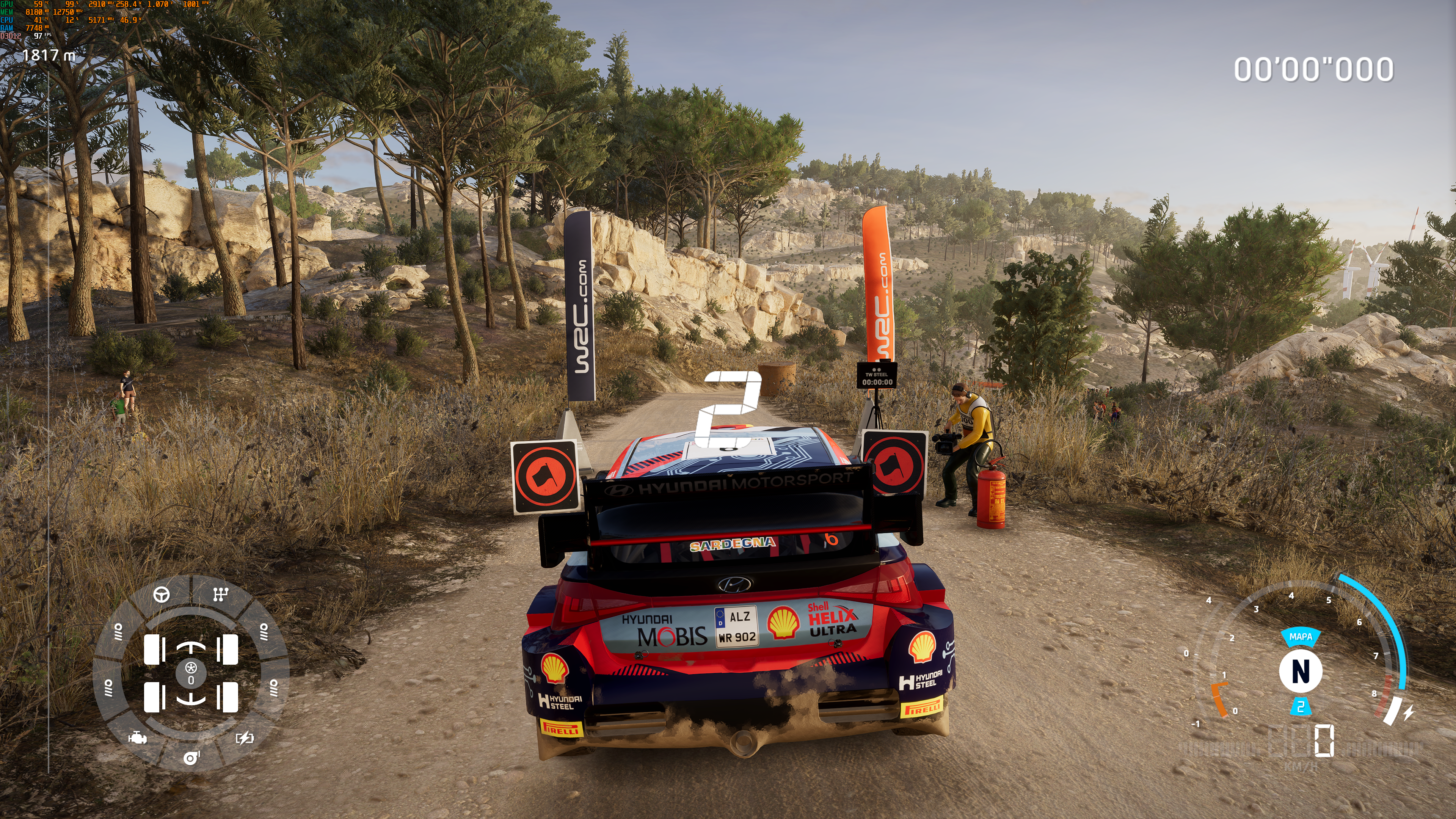

Adikon 183 Opublikowano 11 Listopada 2025 Opublikowano 11 Listopada 2025 (edytowane) 16 minut temu, wallec napisał(a): Możesz zrobić to samo z gry w którą grasz z odczytami MSI afterburner? W wolnym czasie może, ale ogólnie mam jakieś 7 symulatorów, więc będzie ciężko. No i nie korzystam z overlay, więc jedynie capframex bez czujników wchodzi w grę. Edytowane 11 Listopada 2025 przez Adikon

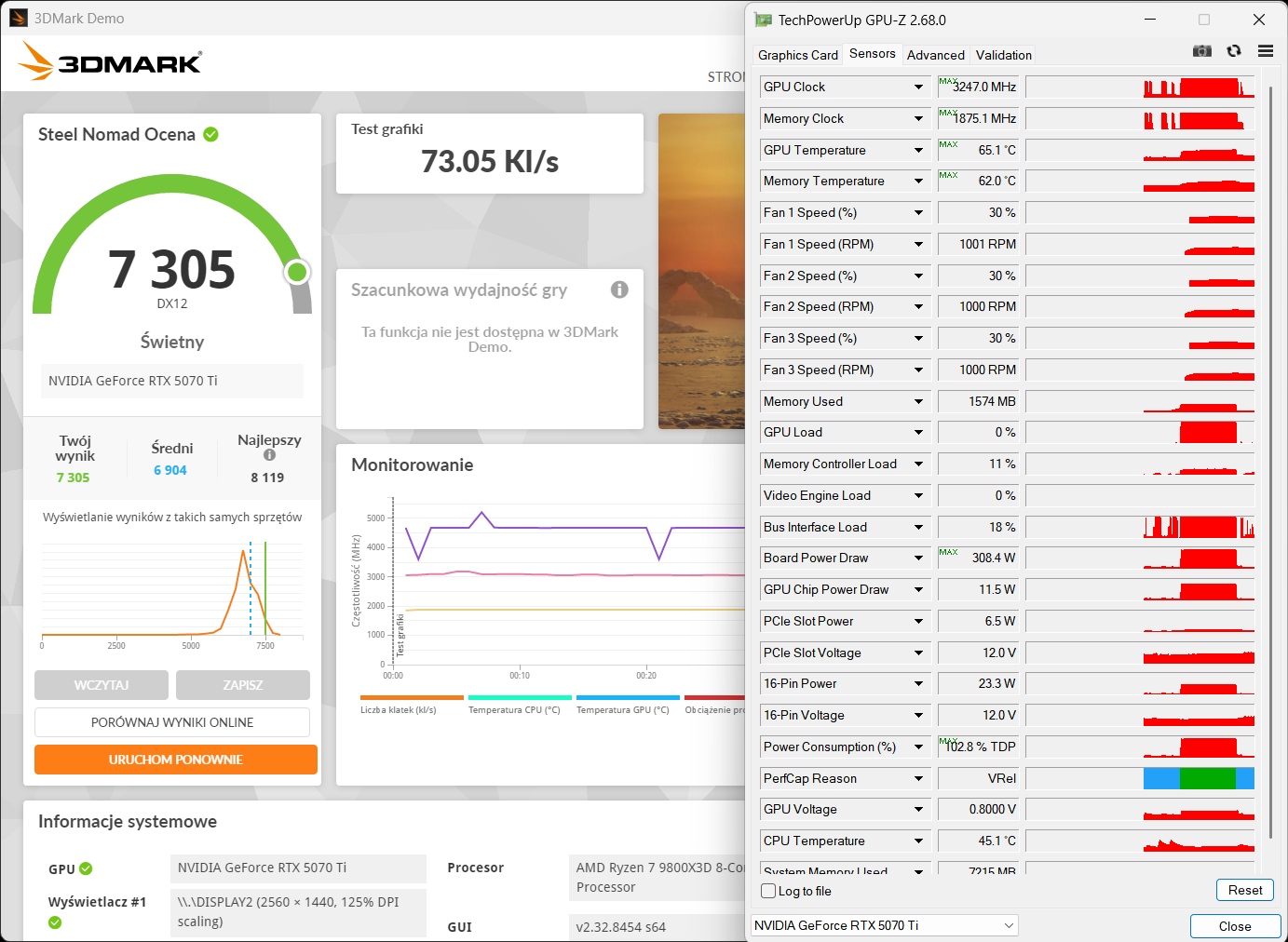

wallec 1 061 Opublikowano 11 Listopada 2025 Opublikowano 11 Listopada 2025 (edytowane) 8 godzin temu, Adikon napisał(a): @ju-rek zrobiłem coś takiego. Profil OC robiony na krzywej pominąłem. Jeśli coś jeszcze mam ogarnąć to daj znać i przy okazji powiedz co chciałeś sprawdzić jeśli można wiedzieć Suwaki według tego co podał Wallec Stock UV 950mV, 2625 zegar i +500 pamięć Trochę większe OC @Send1N widziałeś to? Każdy może to przetestować, zróbcie zamiast teoretyzować i będziecie wiedzieć 4K ULTRA - patrz takty i zużycie prądu i napięcie. Bez zabawą krzywą, bez tracenia czasu na szukanie idealnego punktu na krzywej, bez ograniczania zakresu napięć. Tylko offset + sterowanie power limit. Jak brakuje FPS to tylko zwiększam power limit i mam więcej FPS a nie szukam kolejnego punktu na krzywej. Tak jest prościej, szybciej i wygodniej. Edytowane 11 Listopada 2025 przez wallec
jankooo 321 Opublikowano 11 Listopada 2025 Opublikowano 11 Listopada 2025 (edytowane) 12 minut temu, wallec napisał(a): @Send1N widziałeś to? Każdy może to przetestować, zróbcie zamiast teoretyzować i będziecie wiedzieć 4K ULTRA - patrz takty i zużycie prądu i napięcie Dosłownie kilka postów wczesniej masz wklejone wynikj testów przeze mnie, które udowadniają, że te takty nic ci nie dają. Taktowanie max 3007 vs 3247 i tam gdzie mniej wygenerował wiecej FPS... wiem dziwnie to wyglada na pierwszy rzut oka Widziałeś to? Edytowane 11 Listopada 2025 przez jankooo 1
wallec 1 061 Opublikowano 11 Listopada 2025 Opublikowano 11 Listopada 2025 (edytowane) 7 minut temu, jankooo napisał(a): Dosłownie kilka postów wczesniej masz wklejone wynikj testów przeze mnie, które udowadniają, że te takty nic ci nie dają. Taktowanie max 3007 vs 3247 i tam gdzie mniej wygenerował wiecej FPS... wiem dziwnie to wyglada na pierwszy rzut oka Widziałeś to? Ale ty robisz zupełnie co innego. Dałeś sobie 100% power limit i offset vs twoje nastawy i oorownujesz wyniki Ja pokazuje jak zrobić UV z zachowaniem całego dostępnego pola napięć i taktowan i jak na razie jedna osoba to sprawdziła i działa, a reszta nie może wyjść spoza swojej strefy komfortu i samemu sprawdzić:-) Edytowane 11 Listopada 2025 przez wallec

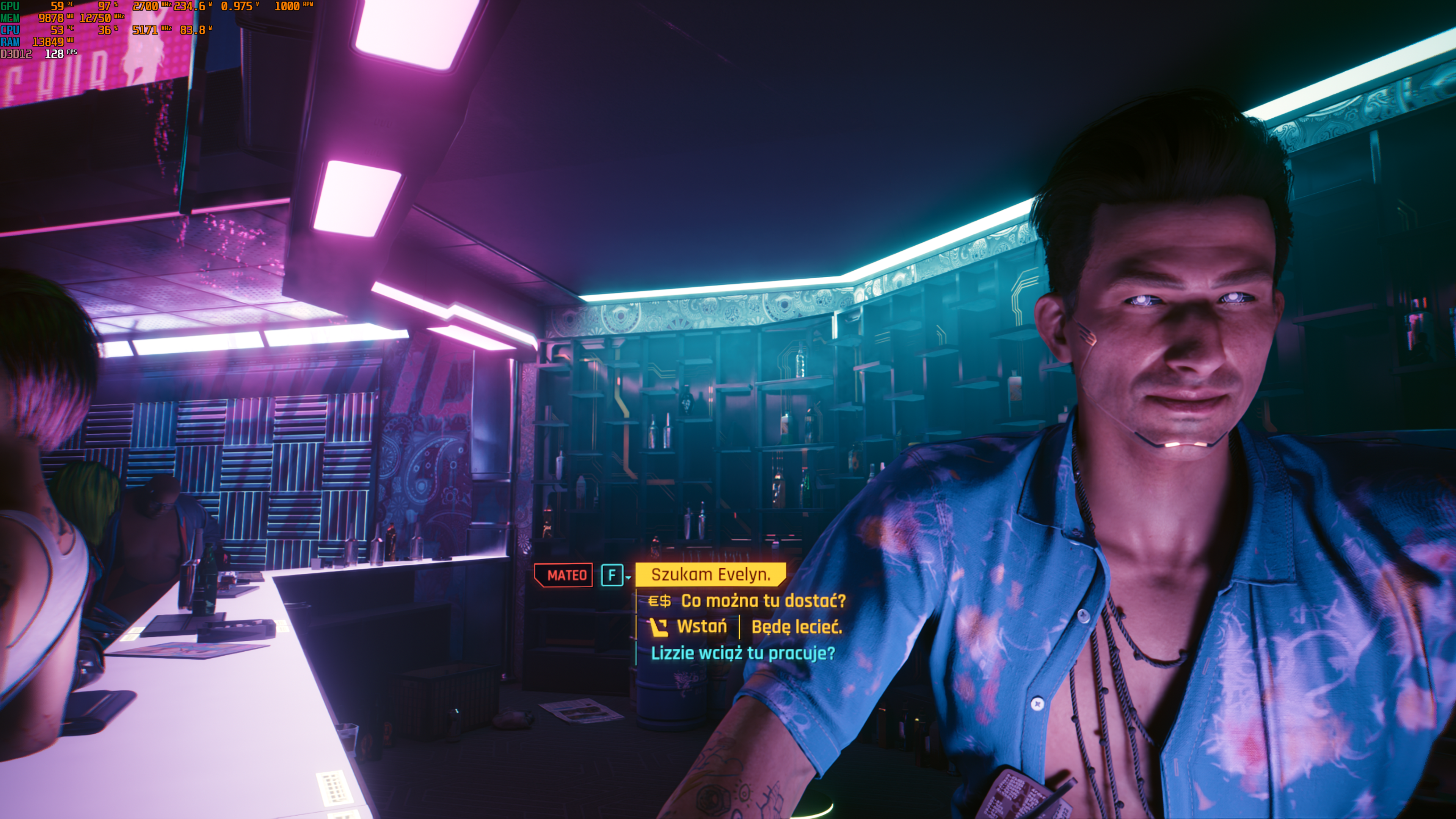

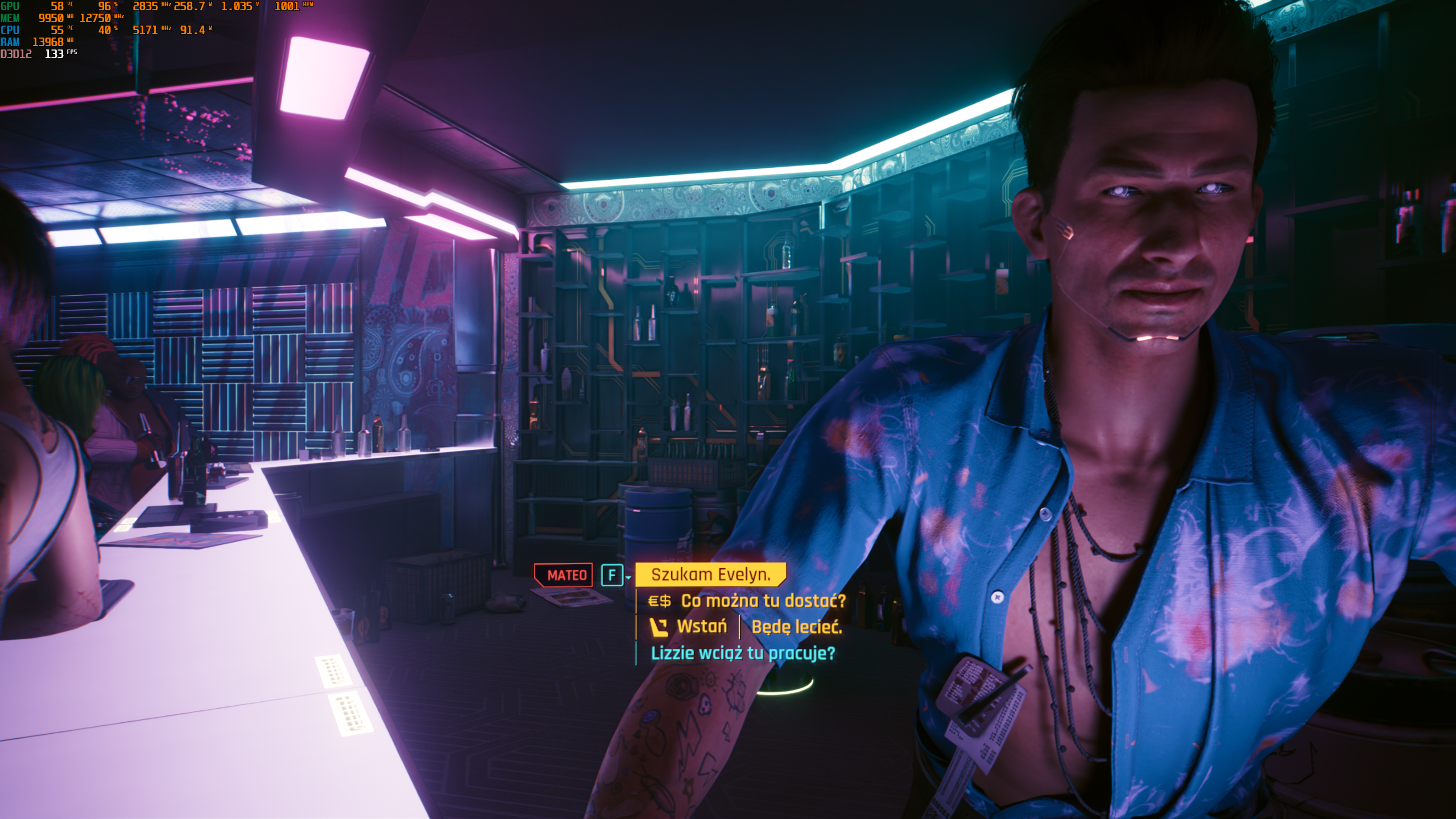

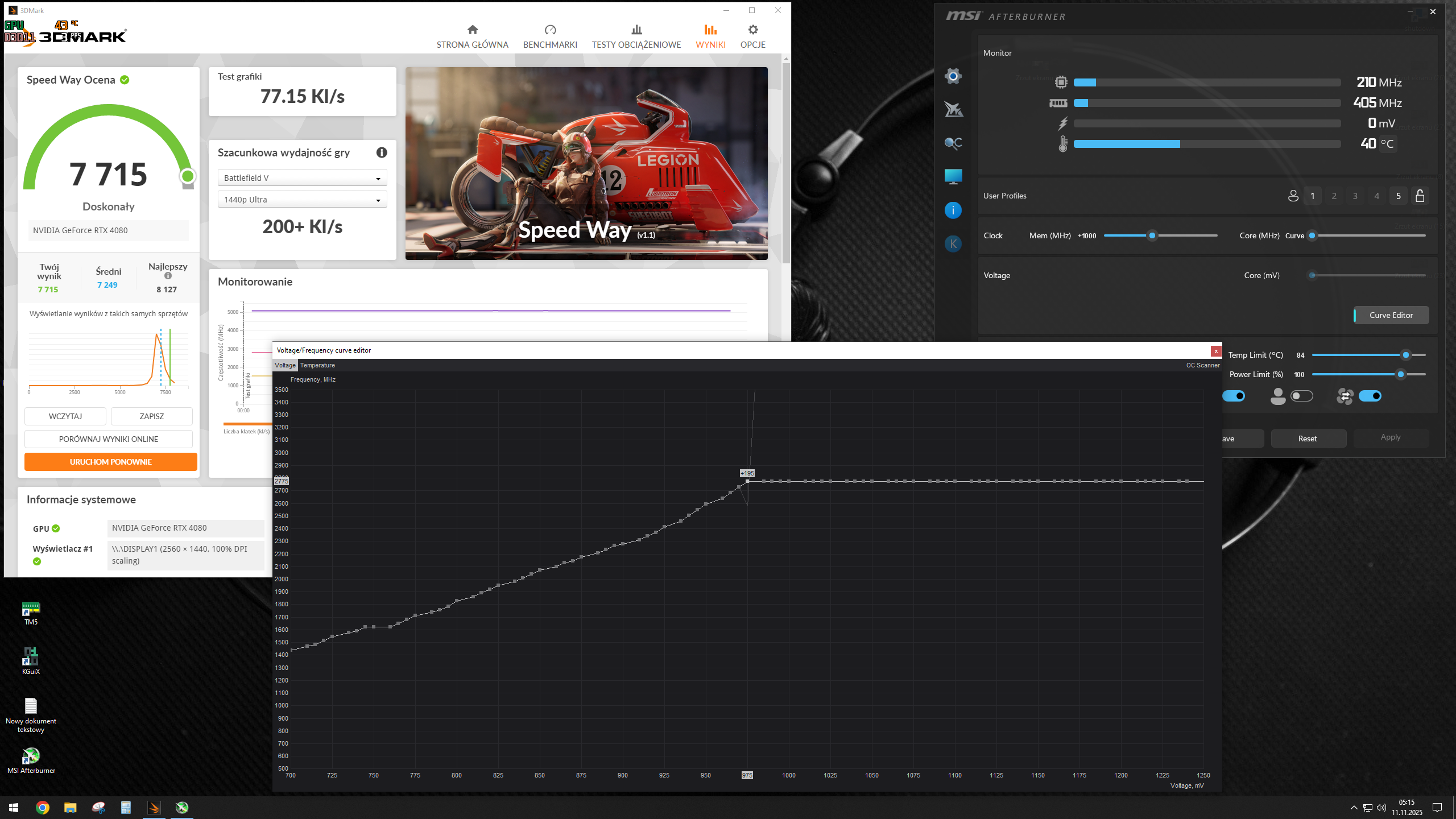

wallec 1 061 Opublikowano 11 Listopada 2025 Opublikowano 11 Listopada 2025 14 godzin temu, wallec napisał(a): Przykład z tego jak ja używam. +75MHz +1548MHz Mem 82% power limit Ręczne szukanie w krzywej. Tu masz
