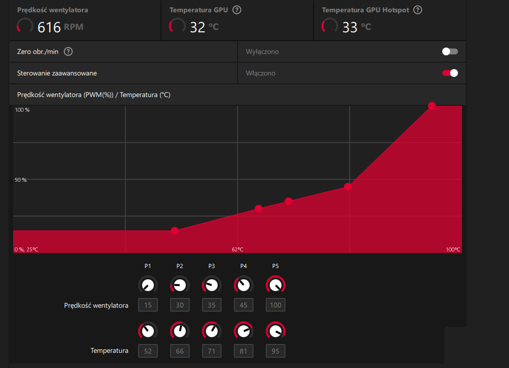

MadDog 374 Opublikowano 1 Lutego 2025 Opublikowano 1 Lutego 2025 Nie wiem jak można mieć jakiekolwiek problemy z ustawieniem wentylatorów w Adrenalin. Przecież jest i możliwość ciągnięcia krzywej na wykresie oraz ręczne przypisywanie procentowej prędkości do temperatury. 1 2

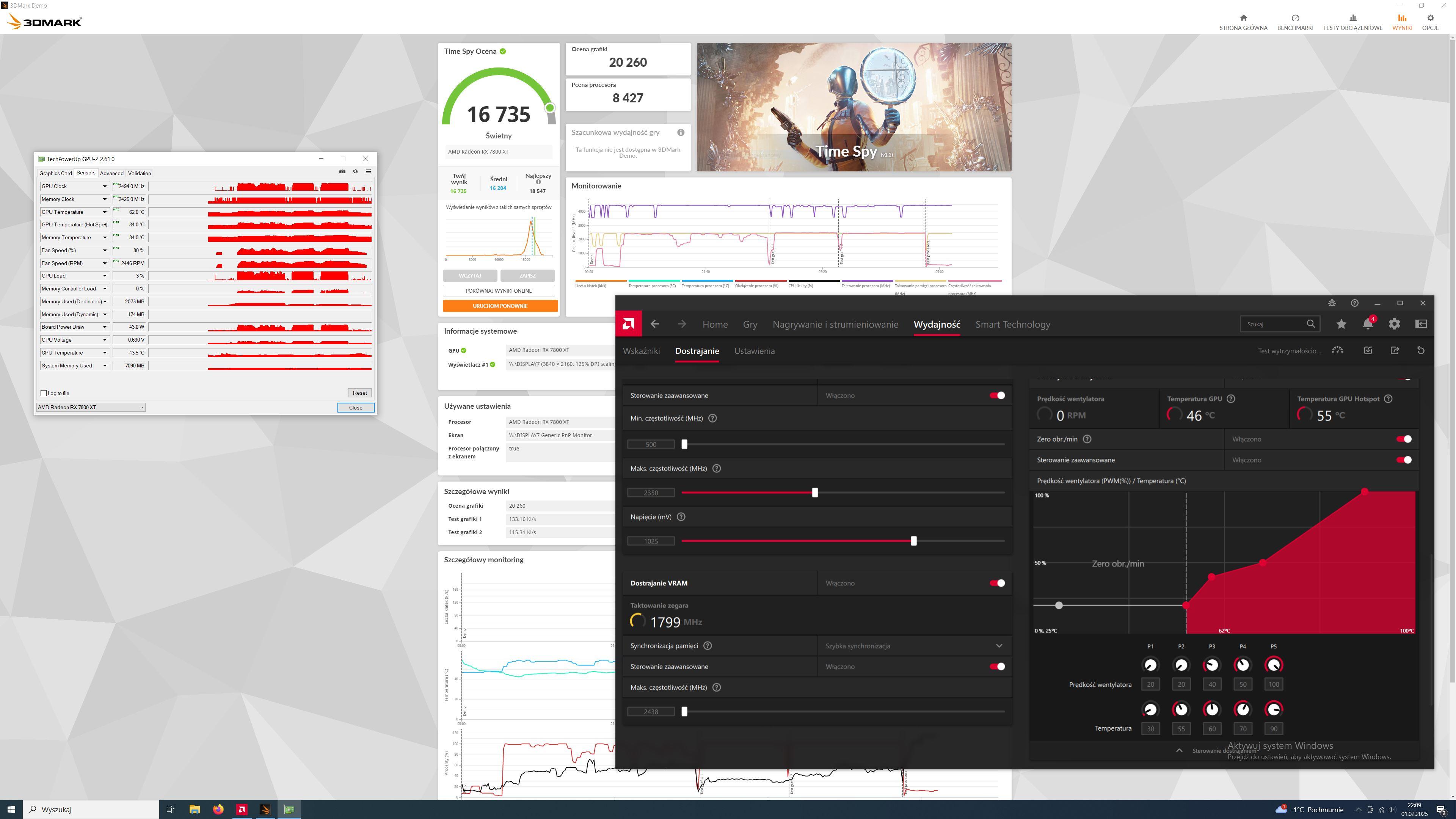

Keleris 550 Opublikowano 1 Lutego 2025 Opublikowano 1 Lutego 2025 (edytowane) W taki sensie problem że brał temperaturę z hot spot i wbijało maksymalne obroty przy temp. rdzenia 65c / 88c hot spot gdzie przy temperaturze do 70c ustawione miałem maksymalnie 50% obrotów. Edytowane 1 Lutego 2025 przez Keleris
MadDog 374 Opublikowano 1 Lutego 2025 Opublikowano 1 Lutego 2025 Nie wiem czemu u Ciebie tak się dzieje. U mnie nie ma takiego problemu i leci normalnie wg temperatury rdzenia 1

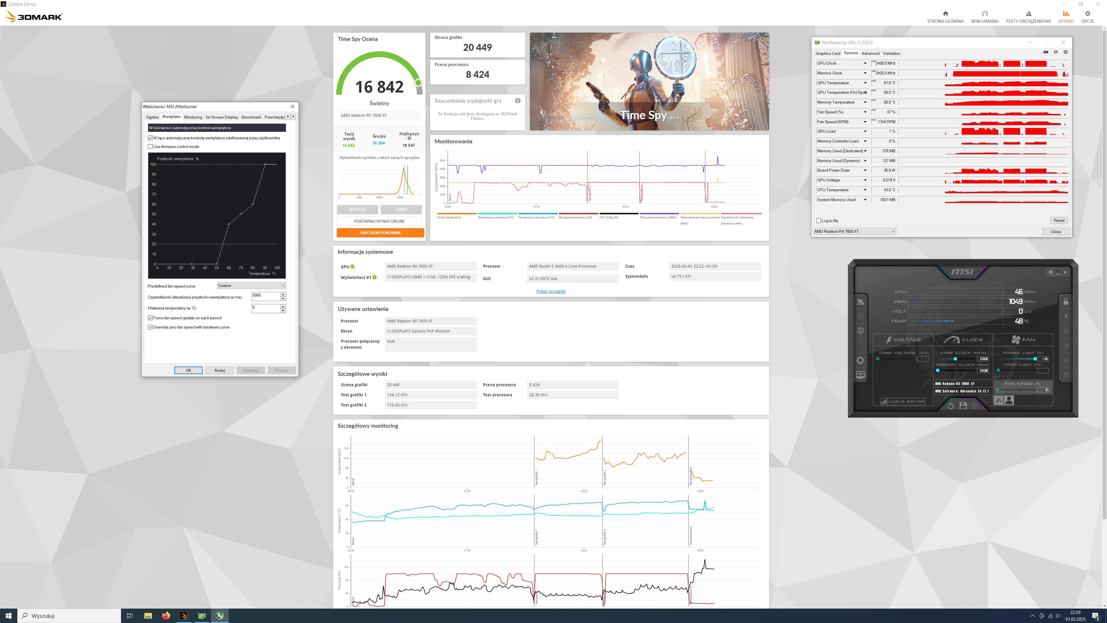

Keleris 550 Opublikowano 1 Lutego 2025 Opublikowano 1 Lutego 2025 (edytowane) Żeby nie było że jestem bajko pisarz Sterownik + afterburner Soft amd Edytowane 1 Lutego 2025 przez Keleris
Lameismyname 2 982 Opublikowano 1 Lutego 2025 Opublikowano 1 Lutego 2025 2 godziny temu, MadDog napisał(a): Nie wiem jak można mieć jakiekolwiek problemy z ustawieniem wentylatorów w Adrenalin. Przecież jest i możliwość ciągnięcia krzywej na wykresie oraz ręczne przypisywanie procentowej prędkości do temperatury. Teoria teorią, praktyka praktyką. Ja wypowiadam się odnośnie turbiny w 5700XT - ustawianie jej w adrenaline dawało dziwne rezultaty (potrafiła się zatrzymywać albo w momencie startować jak odrzutowiec - to wszystko nielogicznie do zastosowanej krzywej). Te same wartości wklepane w kontrolę obrotów Afterburnera i wszystko chodziło jak w zegarku. Z drugiej strony miałem też RX 6600XT, RX 5600(XT), RX 580 i tam wszystko chodziło jak trzeba, łącznie z krzywą wentylatorów Adrenaline.
Keleris 550 Opublikowano 1 Lutego 2025 Opublikowano 1 Lutego 2025 (edytowane) Jak patrze na moje wykresy to ewidentnie obroty idą do temperatury hot spot zamiast rdzenia i wtedy jest dyskoteka na wentylatorach, afterburner idzie do temperatury rdzenia i wtedy wszystko chodzi jak trzeba. Edytowane 1 Lutego 2025 przez Keleris

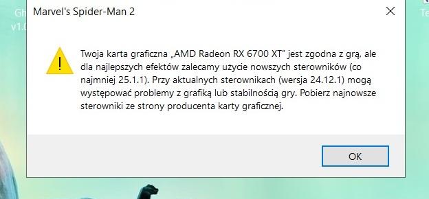

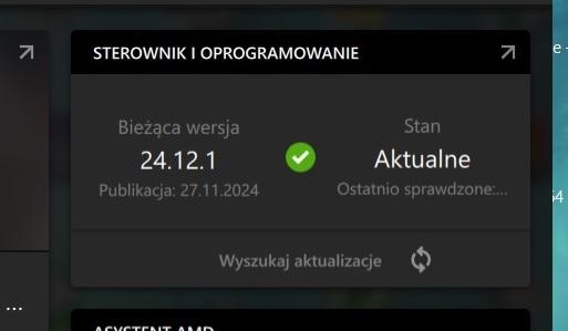

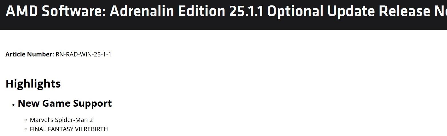

miro 1 061 Opublikowano 2 Lutego 2025 Opublikowano 2 Lutego 2025 jakie najnowsze sterowniki wyszukuje (pokazuje ) wam adrenaline ? miałem 24.10, wczoraj zainstalowałem najnowsze, czyli 24.12 i tyle pytanie moje stąd, że spiderman 2 pokazuje że należy mieć co najmniej 25.1.1. do stabilnego grania, takowe są dostępne na sieci, ale jako opcjonalne, cokolwiek to znaczy ? to beta ? mam co prawda 6700xt, ale to nie ma znaczenia, a ten wątek jest najaktywneijszy
Phoenix. 5 562 Opublikowano 2 Lutego 2025 Autor Opublikowano 2 Lutego 2025 https://videocardz.com/driver/amd-radeon-software-adrenalin-25-1-1
miro 1 061 Opublikowano 2 Lutego 2025 Opublikowano 2 Lutego 2025 (edytowane) @Phoenix. nie no, to wiem, tak jak na screenie też je znalazłem " ręcznie " tylko czemu przy nich jest notka " optional " i adrenaline ich nie wyszukuje ? edit : jużiwem, u amd optional to beta dziwne tylko że twórcy gry zalecaja insatację bety ale Edytowane 2 Lutego 2025 przez miro 1
Phoenix. 5 562 Opublikowano 2 Lutego 2025 Autor Opublikowano 2 Lutego 2025 Nie mam pojecia misku dlaczego tak jest To je ajemde, tego nipanimaju
Send1N 5 599 Opublikowano 2 Lutego 2025 Opublikowano 2 Lutego 2025 7 godzin temu, miro napisał(a): jakie najnowsze sterowniki wyszukuje (pokazuje ) wam adrenaline ? miałem 24.10, wczoraj zainstalowałem najnowsze, czyli 24.12 i tyle pytanie moje stąd, że spiderman 2 pokazuje że należy mieć co najmniej 25.1.1. do stabilnego grania, takowe są dostępne na sieci, ale jako opcjonalne, cokolwiek to znaczy ? to beta ? Jak miałem jeszze najnowsze 24.12 to soft nie wyszukiwał tej nowej bety nawet po zaznaczeniu w wyszukiwaniu aktualizacji "zalecane + opcjonalne" także nie wiem po co ta opcja jest skoro nie działa 2
wkamil73 285 Opublikowano 2 Lutego 2025 Opublikowano 2 Lutego 2025 Dokładnie tak jest. U mlodych na kompach sprawdzałem i nic. To jest tajna beta 😅 1
