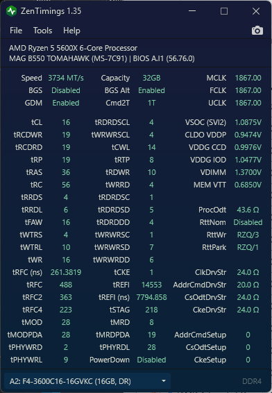

Mam memki G.Skill (DJR), ładnie chodzą na 3733MHz. Ustawienie 3800MHz nawet przy 1.45V i BIOS nie robi nawet POST.
Płyta MSI Tomahawk B550, BIOS najnowsza beta z AGESA 1.2.0.Cc
Pytanie dodatkowe, nie mogę wyłączyć efektywnie Spread Spectrum (tego pływania FSB). Spread Spectrum na off, wpisanie ręczne FSB z auto na 100MHz, bez efektu.
Istnieje, wiele osób trafiło taką sztukę cpu, łatwo to sprawdzić bo często jest tak że na if 1900 ram 3800 masz czarny ekran po zapisaniu ustawień a przykładowo 1933 / 3866 już wstaje i można wejść do windowsa nawet mimo że to nie będzie stabilne w większości przypadków, 90% tych procków kończy się na 1900/3800 pod warunkiem że nie masz wspomnianej "dziury" wtedy zostaje 1866/3733 ;)

juz sam widze ze cos mam nie tak z ustawieniami...
i jeszcze poszedłem na łatwiznę i zerżnąłem timingi z tego posta - i też mam dziurę na FCLK 1900MHz a powyżej już mi się dźwięk sypie...
Ale mam pytanie - czy te wszystkie timingi trzeba ustawiać ręcznie? Jak dam auto to oprócz pięciu pierwszych które miałem ręcznie reszta jest jak wyżej na drugim screenie... czyli pomimo wybrania profilu timinigi sa bardzo luźne...

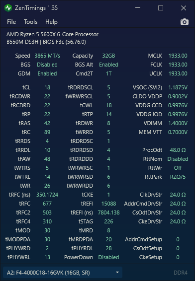

Ryzen 5600x z IF na 1933mhz oraz G.Skill 2x16gb, jednostronne na 3866mhz 18 22 22 42 z profilu XMP 4000mhz, to w miarę przyzwoity wynik?
Zastanawiam się czy kiedyś nie szukać kości BDIE zamiast tego badziewia Hynix, które nie chciało pójść na 3600mhz cl17.
IF1933, na ryzenie 5600x to chyba rzadkość warta wykorzystania? Ty bardziej że curve optimizer ustawił rdzenie w przedziale minus 24-29 i robię 4700mhz ~80w.
Teraz tylko stabilność mocniej i dłużej potestować... Może sprawdzę jeszcze swoje BDIE 2x8gb na nim, ale mam dość na dziś.
Edit. Dodaje zrzut, pewnie jest coś do poprawienia, bo to tylko przerobiony XMP, bo ledwo udało mi się wbić coś lepszego, niż 3600mhz cl18. Napięcie zostawiłem na 1.4v... Miałem już dość resetowania Biosu po eksperymentach. Jeśli ktoś widzi coś oczywistego do zmiany w tych opornych Hynix SR 4000mhz to proszę o wskazanie.
Edytowane przez musichunter1x
Wszystko powyżej 1900/3800mhz to już rzadkość  wiele sztuk też kończy na 1866/3733 bo przy 3800mhz jest jak to zostało nazwane "dziura" i pc nie bootuje wcale niezależnie od napięć i timingów - czarny ekran i trzeba robić clear cmos więc jeżeli 1933/3866 będzie stabilne to trafiłeś dobry imc, tylko jeżeli masz zamiar testować TM5 to ten soft testuje dobrze sam ram ale infinity fabric praktycznie nie rusza, więc sprawdź sobie jeszcze jak przejdziesz TM5 (przynajmniej 3 długie cykle z profilem np anta) OCCT test CPU + RAM czy nie zacznie pluć błędami ;) Co do b-die to zakup dobrych binów zostaje już tylko z drugiej ręki a i tak zapłacisz za takie więcej niż procek jest warty, raczej bez sensu, zyski w grach marginalne.
