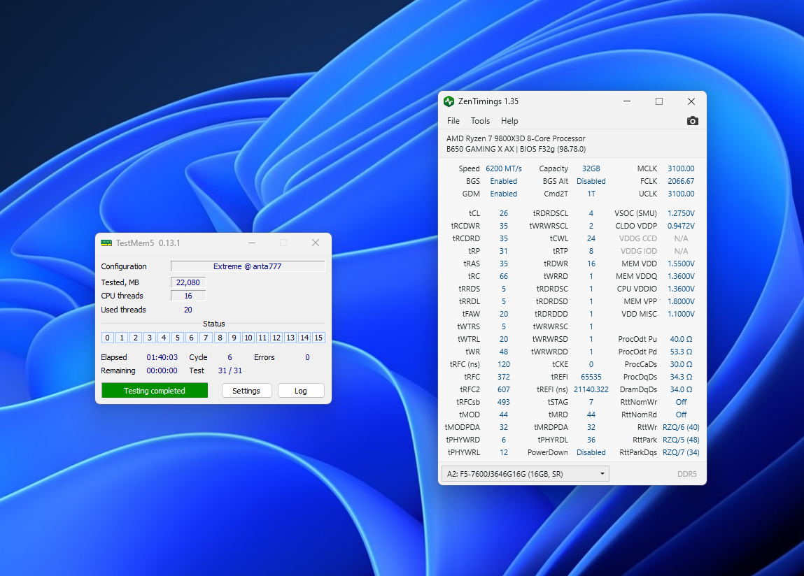

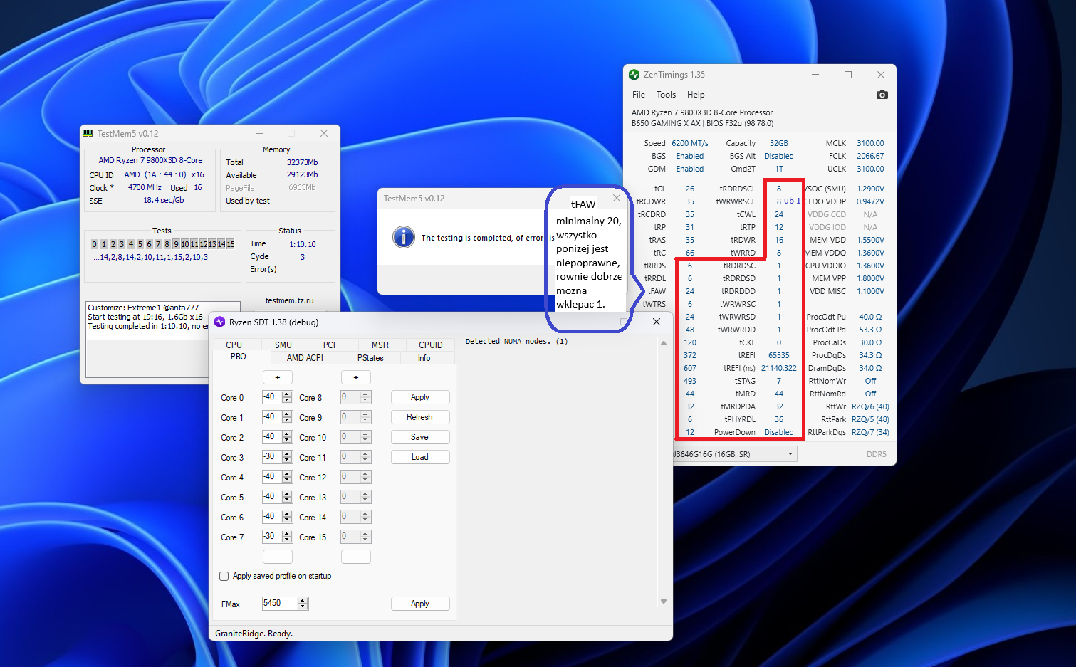

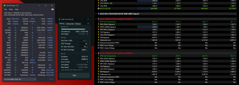

maxmaster027 930 Opublikowano 9 Lutego Opublikowano 9 Lutego (edytowane) Najlepsze timingi mielące TM najszybciej i dajace najwiekszy FPS vs Jeszcze mocnej zaciesnione timingi, sa dalej bez bledow ale FPS jest gorszy, dłuzej rownież mieli TM znaczy ze sa wolniejsze To jest nowsze TM, a zwykłe tm przemieliło w blisko 2min dluzej ========= TestMem5 Log File ========= Customize: Extreme1 @anta777 Start testing at 20:30, 1.7Gb x16 Testing completed in 1:11.49, no errors. Prawidłowe timingi ========= TestMem5 Log File ========= Customize: Extreme1 @anta777 Start testing at 19:16, 1.6Gb x16 Testing completed in 1:10.10, no errors. Edytowane 9 Lutego przez maxmaster027
Adikon 162 Opublikowano 9 Lutego Opublikowano 9 Lutego Tfaw akurat nie ma aż tak dużego wpływu przy dwóch kościach. Może przy 4 bardziej, ale wątpię, że daje jakieś wymierne korzyści. Trfc2 też podobno dla AMD nie ma aż dużego wpływu, ale trfc owszem.
maxmaster027 930 Opublikowano 9 Lutego Opublikowano 9 Lutego tRFC2 i TRFCsb dzialaja na intelu, na AMD mozesz sobie wklepac cokolwiek 1

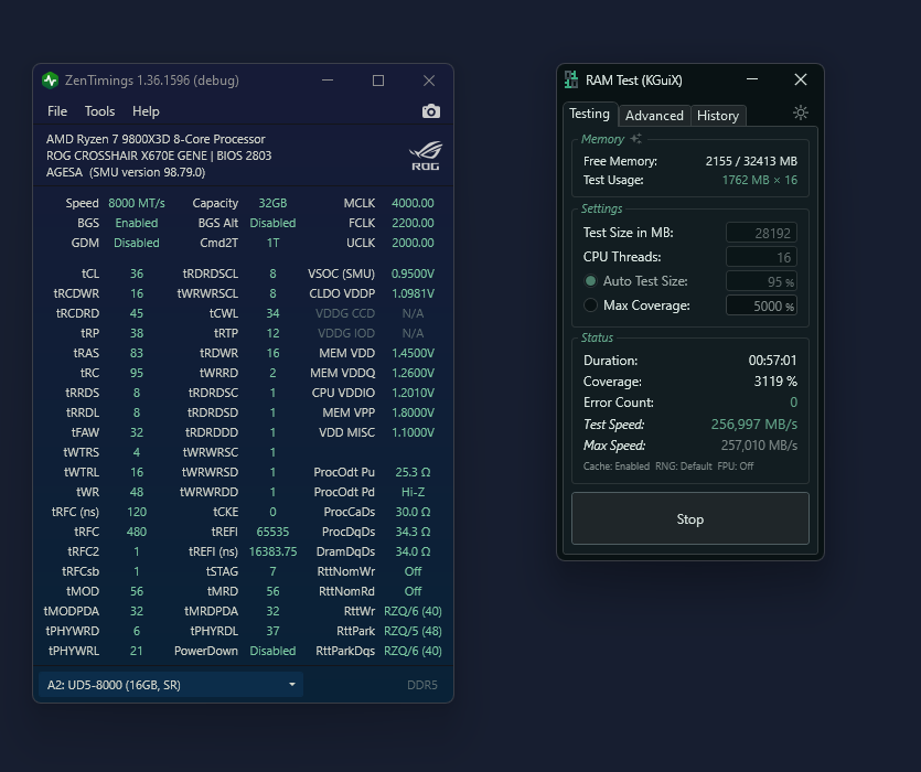

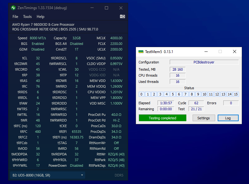

ju-rek 467 Opublikowano 9 Lutego Opublikowano 9 Lutego (edytowane) 9 godzin temu, maxmaster027 napisał(a): Najlepsze timingi mielące TM najszybciej i dajace najwiekszy FPS Ostatecznie, te twoje nastawy. Zrobią te GSkill-e na 1.50v, ale nie za każdym razem, podbiłem na 1.52v i jest zapas. To bez wody, ale z wentylem temp. max 38.5 stopnia. Patrz co robią TG, inna liga. Edytowane 9 Lutego przez ju-rek

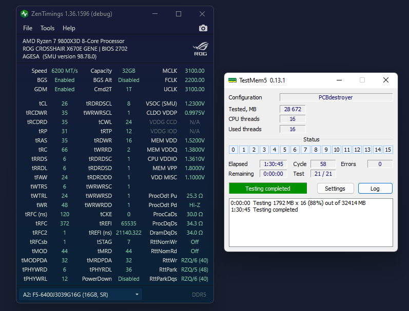

ju-rek 467 Opublikowano 9 Lutego Opublikowano 9 Lutego (edytowane) 52 minuty temu, MarioDee napisał(a): Czy takie osiągi jest trudniej osiągnąć na Ryzenach serii 7000? Na moim 7800x3d robiłem takie same ustawienia, różnica była tylko trochę w napięciach VDD, ale minimalna. Przykład. Tu 9800x3d Edytowane 9 Lutego przez ju-rek 1
maxmaster027 930 Opublikowano 9 Lutego Opublikowano 9 Lutego Godzinę temu, ju-rek napisał(a): Ostatecznie, te twoje nastawy. Zrobią te GSkill-e na 1.50v, ale nie za każdym razem, podbiłem na 1.52v i jest zapas. To bez wody, ale z wentylem temp. max 38.5 stopnia. Patrz co robią TG, inna liga. No ok fajnie to wyglada, z tym że zyskujesz dokłandie 0 fps a nawet tracisz dajac np tWTRS\L 2 zamiast 4/16 nawet 6/24 daje to samo. podobnie jak tRDRDSCL i tWRWRSCL ja moge dac sobie 4 i 1, niczego to nie zmienia nawet daje bardziej rozstrzelony FPS. Masz dobre pamieci bo riobia to z GDM disabled, aczkolwiek moje tez zrobia 1.55V GDM disabled, z tym ze to zbyt wiele nie daje, a potencjalnie gdzies to moze error wyskoczyc (byc moze cos daje wydajnosci w niektorych sytuacjach) . FPS daje tCL tRCDWR tRP tRAS tRC, tRFC tREFI reszta timingow powinna byc ustawiona poprawnie zacieśnianie ich fajnie wyglada gowno daje tak samo jak tFAW 16...fajnie wyglada ale 20 to absolutne minimum na AMD sa plyty co pozwalaja dac jeden ale i tak procesor to rozpoznaje jako 20 Fakt ze kości masz pierwsza liga. Ja dzisiaj sprawdzilem czy wszystko smiga bez bledow no i jest ok. 1 godzinę temu, MarioDee napisał(a): Czy takie osiągi jest trudniej osiągnąć na Ryzenach serii 7000? Łatwiej
ju-rek 467 Opublikowano 9 Lutego Opublikowano 9 Lutego 25 minut temu, maxmaster027 napisał(a): No ok fajnie to wyglada, z tym że zyskujesz dokłandie 0 fps a nawet tracisz dajac np tWTRS\L 2 zamiast 4/16 nawet 6/24 daje to samo. To ja wiem, nie od dziś. Zabawa, dla zabawy i jest fun. 1

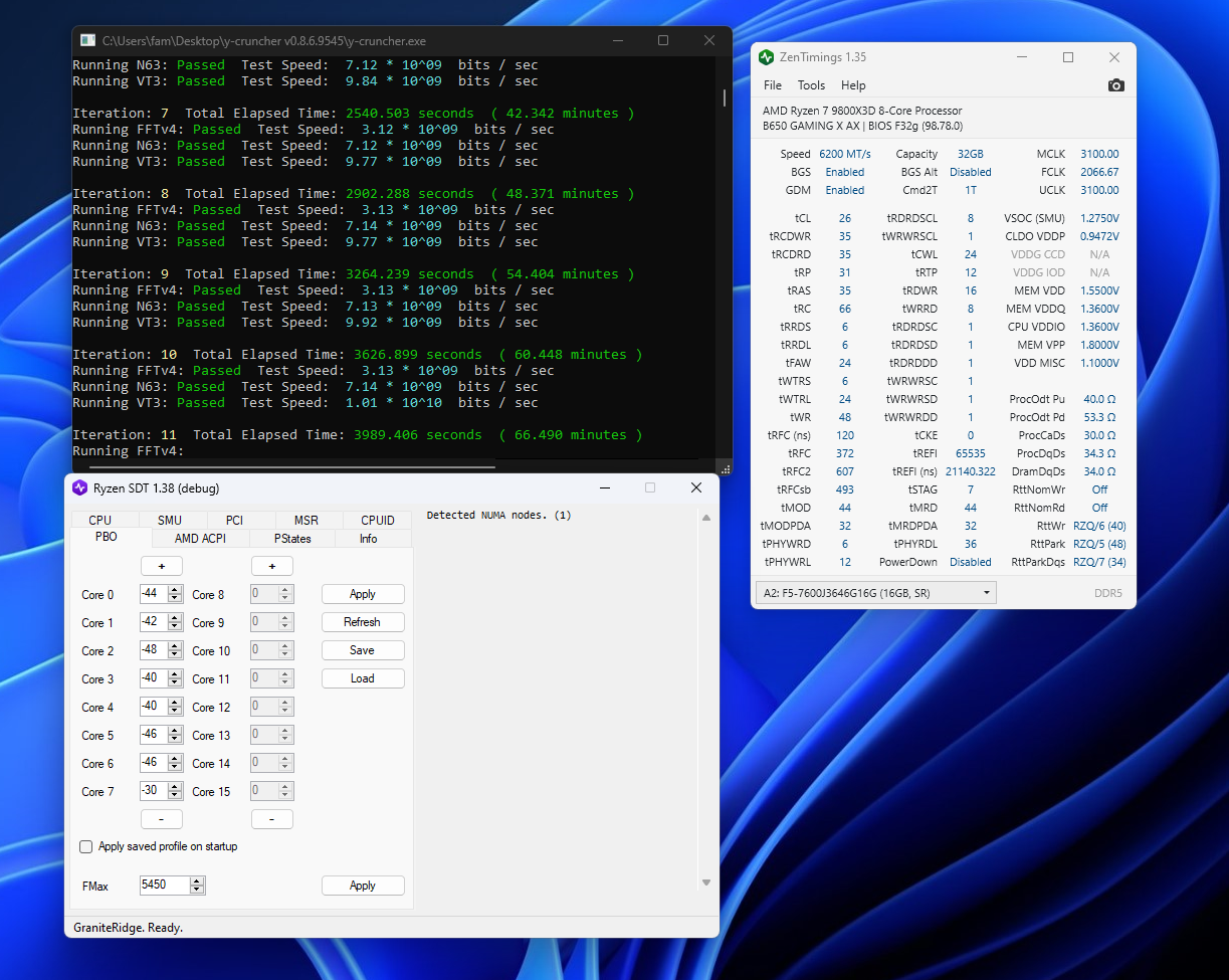

Adikon 162 Opublikowano 11 Lutego Opublikowano 11 Lutego Zauważyłem też spory wpływ na responsywność systemu czy nawet czas samego uruchamiania w zależności od terminacji impedancji. Im wyższa wartość tym słabszy sygnał co może przekładać się na stuttering w grach, a ta moja płyta właśnie zawsze dobiera wysokie wartości i nawet po manualnej zmianie robi swoje. Chodzi o procOdt pu i pd.
Adikon 162 Opublikowano 12 Lutego Opublikowano 12 Lutego (edytowane) Na foto takie duże czy faktycznie są spore? W sumie przy moich patriotach wszystkie duże BTW te różnice między płytami na capframex u Ciebie wynikały prawdopodobnie z doboru impedancji. Chyba, że wbijałeś 1:1 tak jak na poprzedniej choć nie wiem czy to i tak ma znaczenie jeśli mobo inne U mnie nawet delikatne zmiany bardzo wpływają na start kompa, a na wykresach też coś widać tylko weź teraz traf odpowiednie... O ile resztę już coś zacząłem kumać tak tutaj nauka od zera. Co najlepsze płyta w automacie potrafi tak dobrać impedancje, że dziś już mi się system prawie wysypał, ale przez sfc scannow chyba się udało ogarnąć ;p Edytowane 12 Lutego przez Adikon

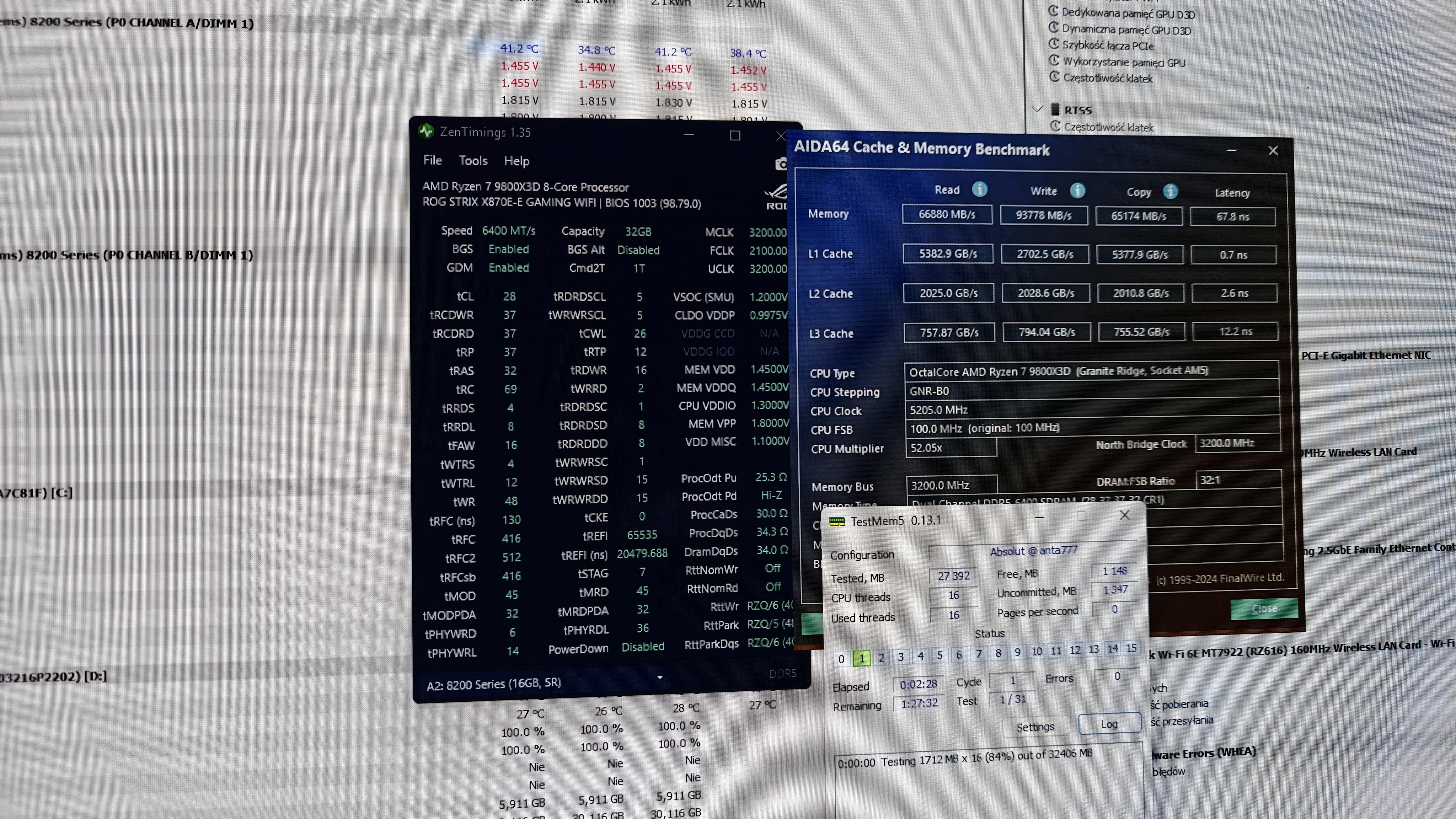

NoviAMG 433 Opublikowano 12 Lutego Opublikowano 12 Lutego (edytowane) 1:1 przepisywałem ustawienia ramu, ale opory zostawiam auto. Asus ma niższe niż asrocki. Ram nie jest jakiś wielki, radiatory też nie są jakoś super solidne, oczywiście sporo lepsze niż na venom. Bin jest rokujący, zielone adie na 1.45v łapały bsod na tych timingach przy ładowaniu systemu, tu tm5 dobiło do 5min. Teoretycznie 8200cl38 powinny mieć wypasiony bin. Nie włączane żadne dopalacze w biosie co podbijają wyniki w Aida. Aida to jest dla mnie ostatni test, na jaki zwracam uwagę. Edytowane 12 Lutego przez NoviAMG 1
Adikon 162 Opublikowano 12 Lutego Opublikowano 12 Lutego (edytowane) Jeśli po OC macie problem z dłuższym POST to wpływ na to może mieć zbyt niska wartość PARK (te dwie ostatnie w zentimings). Kolejna ciekawostka od Mr.Stuttering Przetestowałem też gry i działają lepiej przy rttwr na 80 i park po 120 ohmów. No i komputer uruchamia się momentalnie, a wcześniej długo myślał. Tylko te 3 rzeczy zmieniłem, więc to, że jest stabilnie w tm5 czy innych syntetykach to jeszcze nie pełen sukces jak widać. Edytowane 12 Lutego przez Adikon

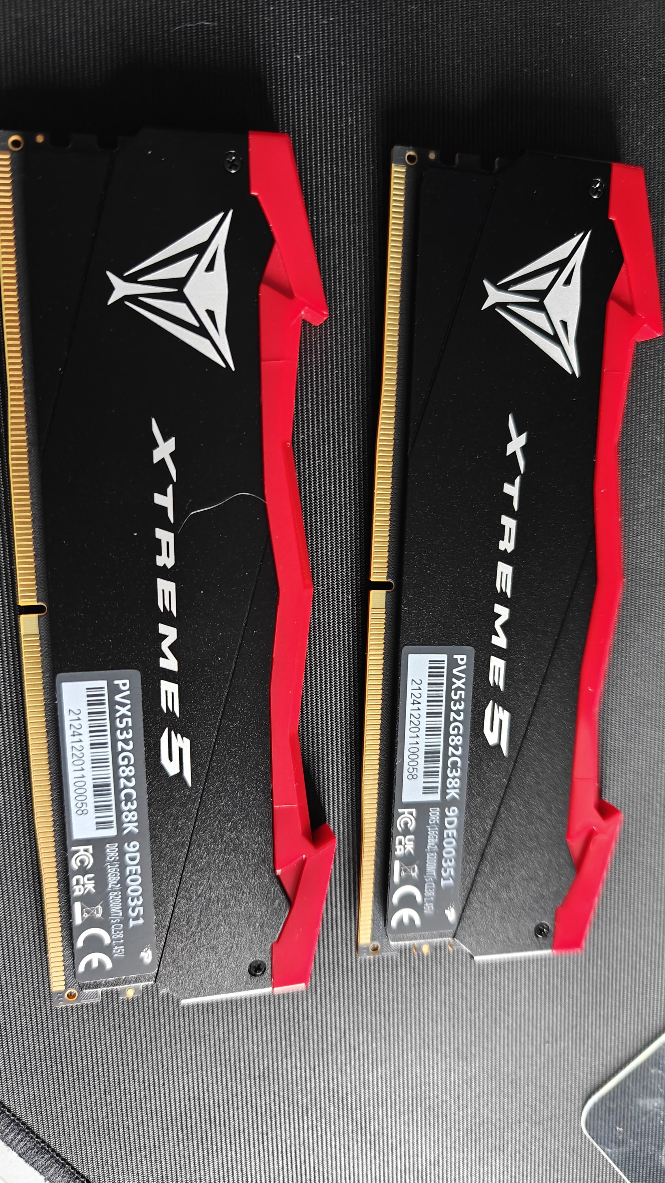

sniper76 155 Opublikowano 13 Lutego Opublikowano 13 Lutego (edytowane) @NoviAMG Gdzie kupiłeś te ramki 8200C38 ?? SuperTech ?? karton był otwarty bez tej plomby bezbarwnej ?? Edytowane 13 Lutego przez sniper76
NoviAMG 433 Opublikowano 13 Lutego Opublikowano 13 Lutego (edytowane) @sniper76 Tak z supertech. Plomba jest przecięta. Coś z nimi nie tak ? Nie testowałem ich zbyt długo bo nie było mnie całe popołudnie :). Edytowane 13 Lutego przez NoviAMG
sniper76 155 Opublikowano 13 Lutego Opublikowano 13 Lutego (edytowane) @NoviAMG Poznałem po nr seryjnym kupiłem za 569 PLN i zaraz poszły do zwrotu. Bin powinien być konkret, bo przecież mają ogarnąć stabilnie 8200 C38 1.45V Wszystko co na nich ustawiłem to i te Lexary co posiadam też ogarniają W jakiej cenie wyrwałeś ?? Edytowane 13 Lutego przez sniper76
NoviAMG 433 Opublikowano 13 Lutego Opublikowano 13 Lutego No proszę. Musiałeś kozackie lexary trafić :p. 419 + jakiś cashback z picodi albo z letty.
sniper76 155 Opublikowano 13 Lutego Opublikowano 13 Lutego (edytowane) Dałeś 419 PLN z ten RAM naprawdę MEGA okazję trafiłeś Lexary mają konkret chłodzenie @Adikon Zerknąłem ustawienia dla RttWr, RttPark, RttParkDqs + pozostałe powyżej i widzę różnicę na obecnym BIOS względem kiedy posiadałem 7800X3D... oczywiście RAM ten sam, MHz, timingi itp. teraz takie 8000C38 już nie staje na "pstryk" a kiedyś bez najmniejszych problemów Trzeba będzie podłubać Edytowane 13 Lutego przez sniper76 1

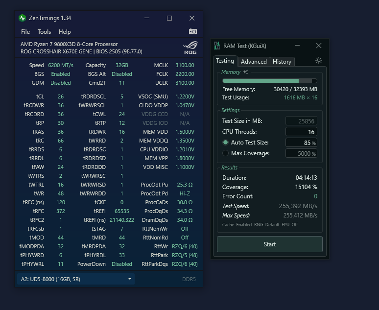

ju-rek 467 Opublikowano 13 Lutego Opublikowano 13 Lutego Czasy i napięcia na spokojnie, a wydajność w Karhu full - 257 MB/s (bez wody) 1

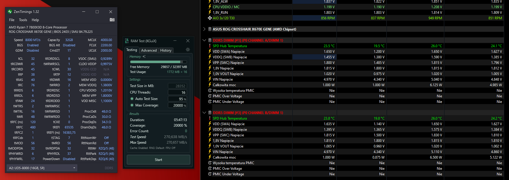

sniper76 155 Opublikowano 13 Lutego Opublikowano 13 Lutego W zakładce dla pamięci (tam gdzie zaraz pod spodem jest PowerDown) ustawiłem rezystancję RttWr, RttPark, RttParkDqs według starych odczytów, czyli 40, 48, 40 iii... po zapisaniu wciąż widzę aktualne 48, 60, 60 w innym miejscu dokonujemy zmiany
Zachy 599 Opublikowano 13 Lutego Opublikowano 13 Lutego Zentimings zle te parametry pokazuje Odpal ryzen master i zobaczysz ze jest to co wklepales 1
sniper76 155 Opublikowano 13 Lutego Opublikowano 13 Lutego @Zachy Dzięki 🤝 Jutro sprawdzę w Ryzen Master, czy wartości są poprawne 🙂 1
