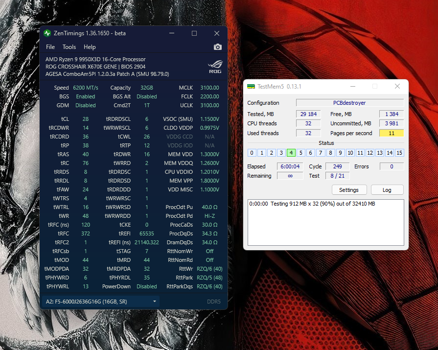

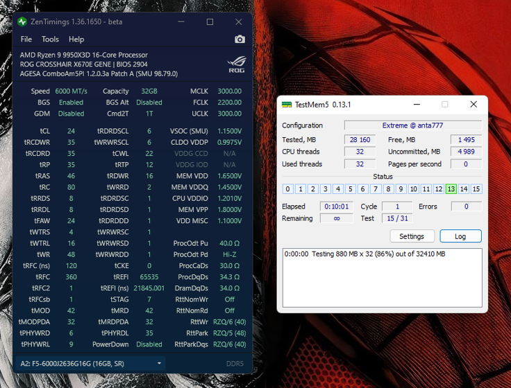

Masz 2x32 z tRFC tak nie zejdziesz, ale pod 160ns próbuj. tREFI 65535 lub 57343 (rób "skoki" co 8192)

ok, zrobilem tak. Na razie kilkuminutowe testy na roznych konfiguracjach przechodzi. Puszcze na dluzej.
A czemu z trfc nie zejdziesz na 130ns ? Adie masz podobno. Scl dałbym na 5/6 oba

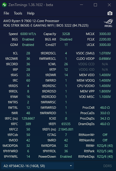

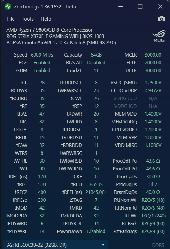

On ma 32GB. Na 64GB raczej nie będzie tak optymistycznie. Raczej patrz wyżej jak Pipo ustawił.
Ja mialem trfc 672 i trefi 65535 na 2*32 6400MHz :)
Pipolino ma jakis nieokreslony problem hardware'owy i nienormalnie slabe te wartosci.

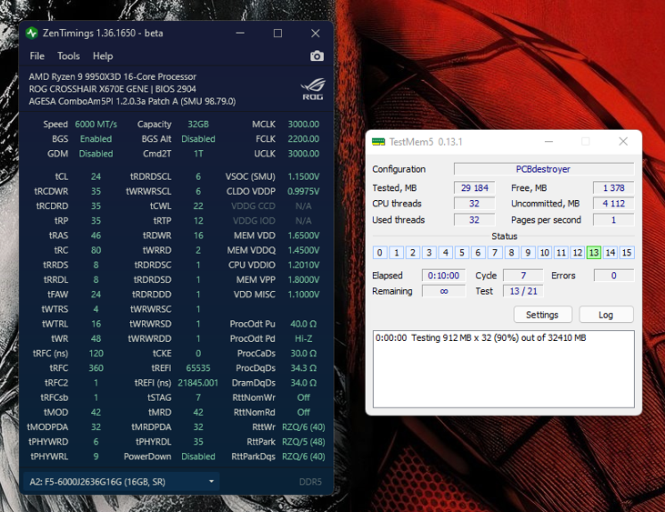

Piszę o timingach. trfc dam 20 w dół i już wywali po 2h, dopiero 20 więcej i może lecieć godzinami. Dlatego jestem ciekaw jaka jest naprawdę ta Wasza stabilność. Bo godzinny test to ja też zrobię na kosmicznych nastawach
Ja robię długie przebiegi Karhu po 6-8 godzin i mi nic nie wywala przy 120ns. Zważ że masz 2x32 oraz zależy to też od binu pamięci jak nisko zejdą z tRFC. Po prostu na twoich kościach niżej nie zejdziesz i musisz to zaakceptować. Miałem a-die 2x16 które działały tylko przy min. 130ns

Generalnie jak przeszło w Testmem5 pare cyklów i temp. nie rośnie to jest bardzo prawopodobne, że błędu nie wywali, szczególnie jak komputer jest nie podpięty do neta i nic nie robi.
Natomiast czasem moze pokazać błąd jeżeli test mocno naciska na CPU, szczególnie w przypadku kiedy temperatura procesora wynosi ok. 80-90C a i samo IMC również ma 80-90C podczas testu.
