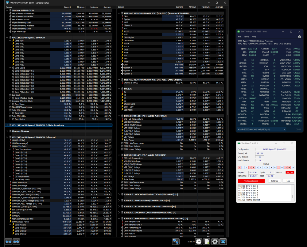

DR3GGO 73 Opublikowano 11 Listopada 2024 Opublikowano 11 Listopada 2024 (edytowane) Dobra - tak to u mnie aktualnie wygląda. Dostrzegacie jakieś dalsze pole do optymalizacji? Nie wiem co z tą temperaturą na jednej kości - przez cały TM5 było max. 55 stopni. Edytowane 11 Listopada 2024 przez DR3GGO
wallec 1 259 Opublikowano 11 Listopada 2024 Opublikowano 11 Listopada 2024 2 godziny temu, DR3GGO napisał(a): Dobra - tak to u mnie aktualnie wygląda. Dostrzegacie jakieś dalsze pole do optymalizacji? Nie wiem co z tą temperaturą na jednej kości - przez cały TM5 było max. 55 stopni. Tak... Ustaw 6000 30-37-37-49 if/uclk 2033, napięcie mem vdd1.275v lub 1.3v a mem vddq na 1.25. Będzie taka sama lub lepsza wydajność, a przynajmniej pamięci może nie będą łapać 70+ przy graniu w gry jak je GPU ugotuje skoro teraz masz 63 ;-)
DR3GGO 73 Opublikowano 11 Listopada 2024 Opublikowano 11 Listopada 2024 @wallec Latency poszło w granice 65ns na tym nastawie. "Pobawiłem" się trochę timingami i napięciami. Okazuje się, że zejść mogłem z mem vddq i vddio. Także dziwna sytuacja z temperaturą jednej z kości przestała występować a nic nie zmieniałem z nawiewem etc.
maxmaster027 1 133 Opublikowano 11 Listopada 2024 Opublikowano 11 Listopada 2024 Godzinę temu, DR3GGO napisał(a): @wallec Latency poszło w granice 65ns na tym nastawie. "Pobawiłem" się trochę timingami i napięciami. Okazuje się, że zejść mogłem z mem vddq i vddio. Także dziwna sytuacja z temperaturą jednej z kości przestała występować a nic nie zmieniałem z nawiewem etc. Całkiem miło przy tym napieciu jest spoko. U mnie temp do 52"C przy TM5 Extereme i VT3. Napiecie mam natomiast VDD 1.6V bo 6324 z CL26. Najlepiej zainstalowac sobie tani wiatrak albo nawet gdzies ze starego coolera wyciagnac i zainstalowac na ramy na niskich oborotach -30% temperatura znaczaco spada, przy tym napieciu bys mial z 40C~ 6000/2000 wyglada niezle. Rzekło sie mówic ze 6000/2000 6200/2033/ 6400/2133 ale to nie daje tyle co przy 2:1 czyli 8000/2000. Bo infiniti fabric i ram jest w trybie asynchronicznym czyli permanentnie rozłączona. Natomiast daje to nieduże zyski rzedu 0.5-1ns. Powinienes sprawdzic co twoj procesor lubi dla kazdej sztuki co innego czasem 2033 czasem 2066 a czasem najszybsze jest 3000/2166/3000. Musisz z osobna sprawdzic kazde 1

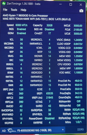

Ali 63 Opublikowano 14 Listopada 2024 Opublikowano 14 Listopada 2024 u mnie cos takiego - lexary 6000 cl30 ustawione 1:1 wedlug ustawien z 2 posta. cos do poprawy? wzgledem stocka, czasy praktycznie niezmienne, moze 0.5ns urwane, transfery jakies +5%
Send1N 5 640 Opublikowano 15 Listopada 2024 Opublikowano 15 Listopada 2024 Ram 1:1 dalej kończy się na 6400 przy zen5 czy ktoś z was wycisnął coś wyżej stabilnie? (nie pytam o asynchroniczny nastaw)
DR3GGO 73 Opublikowano 15 Listopada 2024 Opublikowano 15 Listopada 2024 14 godzin temu, Ali napisał(a): u mnie cos takiego - lexary 6000 cl30 ustawione 1:1 wedlug ustawien z 2 posta. cos do poprawy? wzgledem stocka, czasy praktycznie niezmienne, moze 0.5ns urwane, transfery jakies +5% Latency coś wysokie - imo powinno być w dolnych granicach 60 ns. RAM ewidentnie A-Die (patrząc po trfc ns). Zobacz jak będzie z latency na FCLK 2000 zamiast 2100 - może w przypadku IMC Twojego CPU "sweetspot" jest na innej wartości aniżeli 2100 z tabeli, do której się odwołujesz. Jak latency pójdzie w dół do ewidentnie coś jest na rzeczy i sprawdzaj 2033, 2066, 2133. Jak masz A-Die to popróbuj też ten nastaw na 6200 mhz przy CL28. Jak masz czas sprawdź też mój powyższy nastaw (pod pamięci M-Die) i porównaj z aktualnymi wynikami. Reasumując, z dostępem jest pole żeby zejść poniżej 60ns.
wrobel_krk 900 Opublikowano 15 Listopada 2024 Opublikowano 15 Listopada 2024 33 minuty temu, Send1N napisał(a): Ram 1:1 dalej kończy się na 6400 przy zen5 czy ktoś z was wycisnął coś wyżej stabilnie? (nie pytam o asynchroniczny nastaw) Praktycznie tak poza golden sample, pisał o tym @Ogiderjuż w temacie zen5: https://www.overclock.net/threads/official-zen-5-x3d-owners-club-9800x3d-9900x3d-9950x3d.1812505/page-65?post_id=29391965#post-29391965 Niby 2 na 8 9800x3d działały na 6600, ale ja takie stabilne ramy z forów, jeszcze dziel minimum przez pół:) 1
Ali 63 Opublikowano 15 Listopada 2024 Opublikowano 15 Listopada 2024 (edytowane) @DR3GGO pokombinuje wieczorem. na stocku EXPO czasy tez ok 70 zmienilem FCLK na 2000 - najlepszy czas z 4 pomiarow 69.8 @@ edit te liczby nizej to roznice % stablinosc nietestowana, na szybko wklepane ustawienia zeby sprawdzic roznice. 2167 FCLK crashowalo w aidzie wiec zmniejszylem do 2133 czyli delay sie nie zmienil zbytnio Edytowane 15 Listopada 2024 przez Ali
DR3GGO 73 Opublikowano 15 Listopada 2024 Opublikowano 15 Listopada 2024 Odczyt i zapis jest ok. Memory Context Restore masz off? Widzę, że Power Down jest off ale wolę zapytać o Context restore. Nitro wyłączone? Spróbuj GDM też dać na off. Z innych: PSS support off Global c-state Control off IOMMU off.
Ali 63 Opublikowano 15 Listopada 2024 Opublikowano 15 Listopada 2024 @DR3GGO power down i context restore wylaczone, nic innego nei dotykalem
DR3GGO 73 Opublikowano 15 Listopada 2024 Opublikowano 15 Listopada 2024 (edytowane) Wirtualizację w BIOS masz włączoną i opartą o nią opcję "izolacji" w systemie? Edytowane 15 Listopada 2024 przez DR3GGO 1

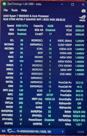

maxmaster027 1 133 Opublikowano 15 Listopada 2024 Opublikowano 15 Listopada 2024 2 godziny temu, Ali napisał(a): @DR3GGO pokombinuje wieczorem. na stocku EXPO czasy tez ok 70 zmienilem FCLK na 2000 - najlepszy czas z 4 pomiarow 69.8 @@ edit te liczby nizej to roznice % stablinosc nietestowana, na szybko wklepane ustawienia zeby sprawdzic roznice. 2167 FCLK crashowalo w aidzie wiec zmniejszylem do 2133 czyli delay sie nie zmienil zbytnio Wyglada ok, zalezy jakie napiecie zapodajesz. Ja juz skonczylem zabawe z OC. Przetestowalem 3h VT3 i v4 potem TM5 extereme 6cykli. w sumie prawie 5.5h mi wystarczy. FPS daje najwyzszy SOTTR najnizsze 438, CS 885fps, Cyberpunk 276fps na ultra. Polecam takie ustawienie 100mhz jest wiecej. A BLCK w trybie 1:1 jest stabilniejsze niz w trybie 2:1 Tu macie jeszcze AIDE raz puszczone, ns jest od 58 do 59, w zaleznosci jak sie rolnie.
Ali 63 Opublikowano 15 Listopada 2024 Opublikowano 15 Listopada 2024 Godzinę temu, DR3GGO napisał(a): Wirtualizację w BIOS masz włączoną i opartą o nią opcję "izolacji" w systemie? w biosie nie, izolacja w systemie tak. wylaczylem tez nitro, pss itd etc, ale roznice 0 wiec powlaczalem znow. pytanie skad sie biora takie roznice w tym latency? w sensie, u was jest to nizsze, u chlopa na tym screenie przy tych ustawieniach - rowniez do kilku ms mniej to nie apteka, wiadomo, no ale chcialbym wiedziec z czym walcze dla czystej ciekawosci
maxmaster027 1 133 Opublikowano 15 Listopada 2024 Opublikowano 15 Listopada 2024 1 godzinę temu, Ali napisał(a): w biosie nie, izolacja w systemie tak. wylaczylem tez nitro, pss itd etc, ale roznice 0 wiec powlaczalem znow. pytanie skad sie biora takie roznice w tym latency? w sensie, u was jest to nizsze, u chlopa na tym screenie przy tych ustawieniach - rowniez do kilku ms mniej to nie apteka, wiadomo, no ale chcialbym wiedziec z czym walcze dla czystej ciekawosci Nitro 1:2:1, dziala na moim ustawieniu. Dla przykadlu 7800/1950 dziala 1:3:1 a 8000/2000 potrzebuje juz 2:3:1. Wlacz nitro na 1:2:1 i sprawdz latency raz jeszcze. Poza tym sama plyta glowna tez moze dawac +-2ns, rowniez sam ram
Ali 63 Opublikowano 15 Listopada 2024 Opublikowano 15 Listopada 2024 Godzinę temu, maxmaster027 napisał(a): Wlacz nitro na 1:2:1 i sprawdz latency raz jeszcze. -1 ns (+- 67)
maxmaster027 1 133 Opublikowano 15 Listopada 2024 Opublikowano 15 Listopada 2024 2 godziny temu, Ali napisał(a): -1 ns (+- 67) Hmm przy cl28 i 6k powinno byc okolo 61-62ns
