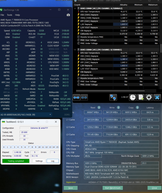

Jaka temp ramu osiągasz podczas gier a jaką w teście ramu? Ogólnie, mając oryginalne radiatory na ramie, często gęsto się zdarzało, że ram w grach był cieplejszy niż w testach stabilności, a niektóre ustawienia ramu, są bardzo czułe na temp. Zielone adie nie mogą przekroczyć u mnie 47*, osiągając taka temp ram się destabilizuje. Na mdie dualrank jeszcze nie znalazłem progu stabilnej temp, a celowo skręciłem wentylatory w obudowie podczas testu i 55* ich nie rusza.  W grach mam okolice 48* na dualrank. Jako ciekawostka, przy ramie single rank, mogłem mieć fclk2167 przy 6400mhz cl30, fps 1% i 0.2% były bliski siebie, zaś na dualrank miałem spory rozjazd fps 0.2% od 1% i lekarstwem na ten stan rzeczy, okazało się zejście z fclk na 2133mhz. Voltowanie vsoc i vddio nie pomagało, dr lata u mnie na 6400cl30 z vsoc 1.2v i vddio 1.3v.
Aktualny nastaw na mdie 2x32gb, wydajność się zgadza:

7h temu, w tym wątku wrzuciłem ss z nastawem mdie dualrank na ryzenie 9800x3d. Jest to szybki nastaw, bez spędzania godzin żeby każdy timing dociągnąć. Jest to mój wstepny, ale za razem w pełni stabilny nastaw. Będę miał chęć to siądę i coś tam jeszcze będę rzeźbił, ale zapewne najszybciej w niedzielę.
  • Thanks 1
Mdie podobno dają się ciaśniej ustawić, ale szybciej kończy się taktowanie. Coś jak diesel vs benzyna :E.
Zszedłem do 2133mhz na fclk, i napięcia zrzuciłem na 1.2/1.3v . Bardziej można spróbować wykorzystać timingi na mdie, a napięcia imc trzeba dopasować do swojego sprzętu. To samo z co procesora :). 7800x3d co miałem, też bardzo nisko schodził z vsoc i vddio, na adie single rank było to 1.16v vsoc i podobnie vdioo (6400cl30 + 2167 fclk). Robiłem uv tych napięć na podstawie vt3 + gry, i podbiłem o 0.01-0.02v od minimalnych napięć które były stabilne. Tu też tak planuje zrobić, ale najpierw znajdę najbardziej optymalne timingi. Więc pewnie parę miesięcy zanim wezmę się za UV napięć :).
