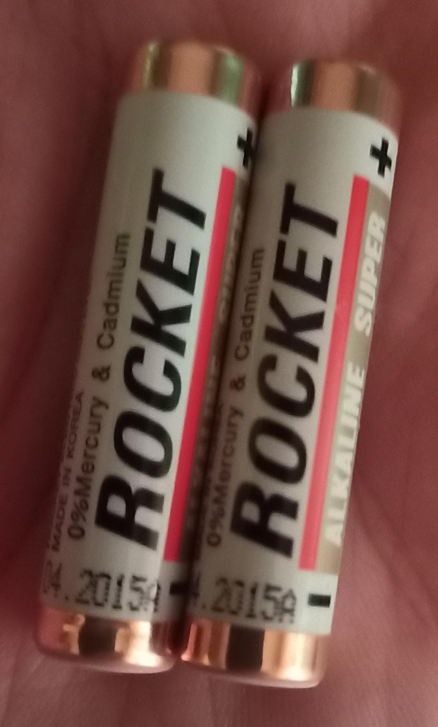

Pentium D 1 587 Opublikowano 7 Marca 2025 Autor Opublikowano 7 Marca 2025 18 minut temu, lukadd napisał(a): VA tak mogą być i są różne mniejsze lub większe problemy z równomiernością, gammą różniącą się pomiędzy środkiem a krawędziami/bokami ekranu, kątami widzenia etc. Na zakrzywionym takie coś? To jest widoczne głównie gdy jest wyświetlany kolor ciemniejszy szary tutaj na forum na motywie Bravo 6 gdy zmienię pozycję z prawego na lewy półdupek. Na czarnym bym powiedział, że jest ok. Jeden z powodów wysłania na emeryturę starego ipsa było to, że na krawędziach było ciemniej no i oczywiście pikseloza fhd na 31,5 cala, tylko 60 Hz oraz zużycie energii. Na tym nowym ciągnie 22W mniej po takim wstępnym ustawieniu pod siebie. Btw, wyciągnąłem baterie z pilota i to są chyba oryginały. TV był kupiony w 2011 a baterie mają datę do 2015. Co ciekawe napięcie to 1,46 - 1,47V.

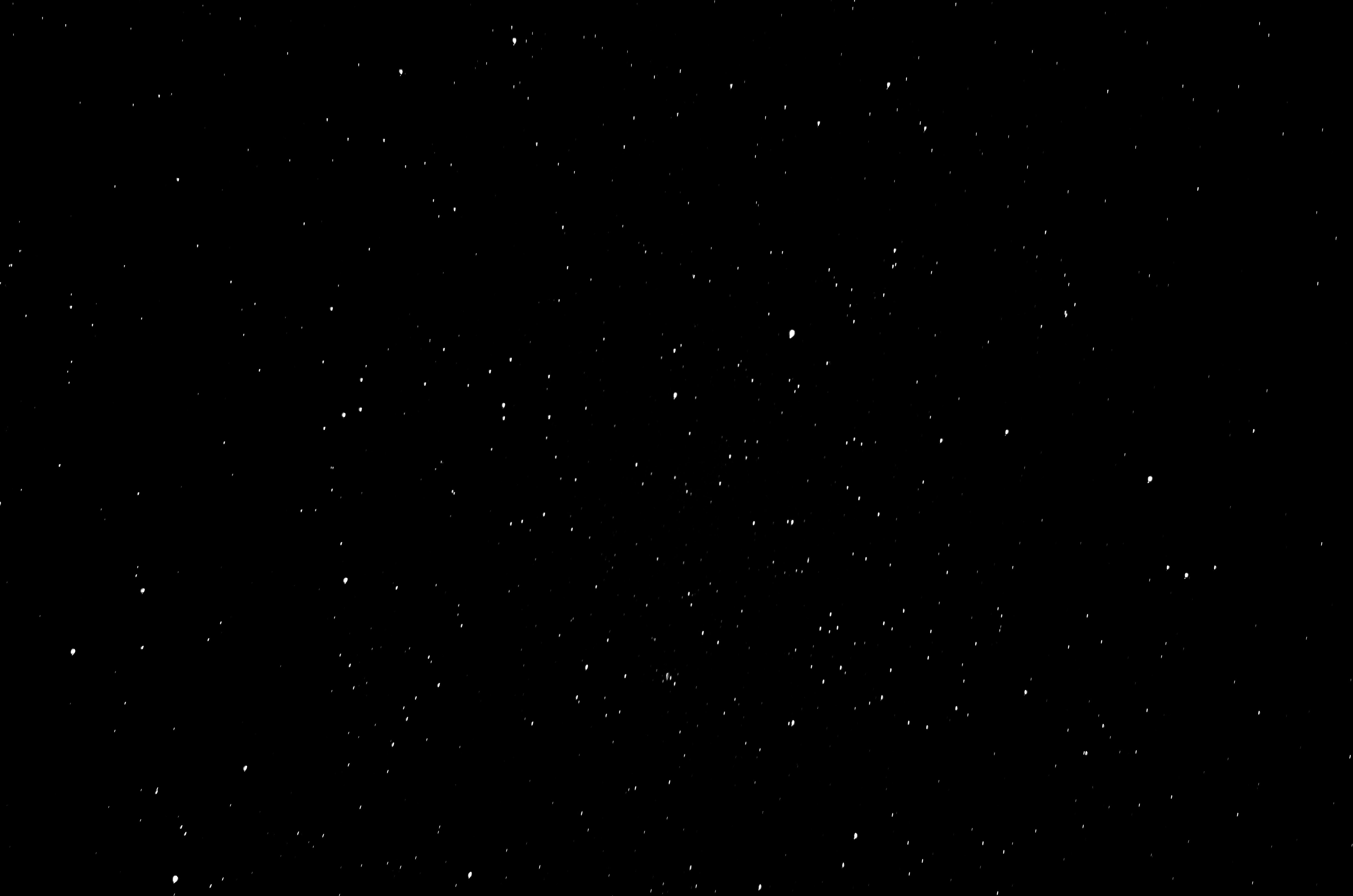

lukadd 3 364 Opublikowano 7 Marca 2025 Opublikowano 7 Marca 2025 To sobie zrób przy okazji zobacz na ile ta matryca szybka jak na VA. Teścik gwiazd, możesz przed spaniem zrobić Bierzesz fotki w oknie i przesuwasz po pulpicie z różną prędkością obserwując na ile te małe najmniejsze gwiazdki znikają czy zostają przygaszane podczas ruchu. Przykładowe fotki do testu. https://images.unsplash.com/photo-1544656376-ffe19d4b7353?q=80&w=2076&auto=format&fit=crop&ixlib=rb-4.0.3&ixid=M3wxMjA3fDB8MHxwaG90by1wYWdlfHx8fGVufDB8fHx8fA%3D%3D https://www.shutterstock.com/image-illustration/star-night-colorful-nebula-1939041505 https://as1.ftcdn.net/v2/jpg/05/63/85/60/1000_F_563856071_l0mY6doJP88T5RIFVBo4fDqLkTY7PwvH.jpg
Pentium D 1 587 Opublikowano 8 Marca 2025 Autor Opublikowano 8 Marca 2025 (edytowane) Trochę więcej poustawiałem i już chyba jest to co bym chciał, ale pojawił się inny problem. O ile jasny tekst na szarym tle podczas przewijania jeszcze jakoś wygląda o tyle białe litery na czarnym tle wyglądają jak gówno. Litery jakby skurczały się o kilkadziesiąt procent spada przy tym poziom światła, jest też jakby mrowienie/szum wokół nich a gdy przestaje się przewijać wracają do pierwotnego stanu i poziom jasności też. Gdy się tak przez dłuższą chwilę przewija to efekt jest prawie jakby ktoś latarką walił po oczach. Spróbuję w dzień dopasować kolory za pomocą zdjęcia jakiegoś realnego przedmiotu. szczerze to mnie oczy trochę bolą, ale może to nie wina monitora a tego, że mało śpię. @lukadd ten test na gwiazdki to chyba to samo co wyżej opisałem z tymi literami. Małe gwiazdki mocno zanikają i ogólnie wszystkie się mocno przyciemniają. Edytowane 8 Marca 2025 przez Pentium D
