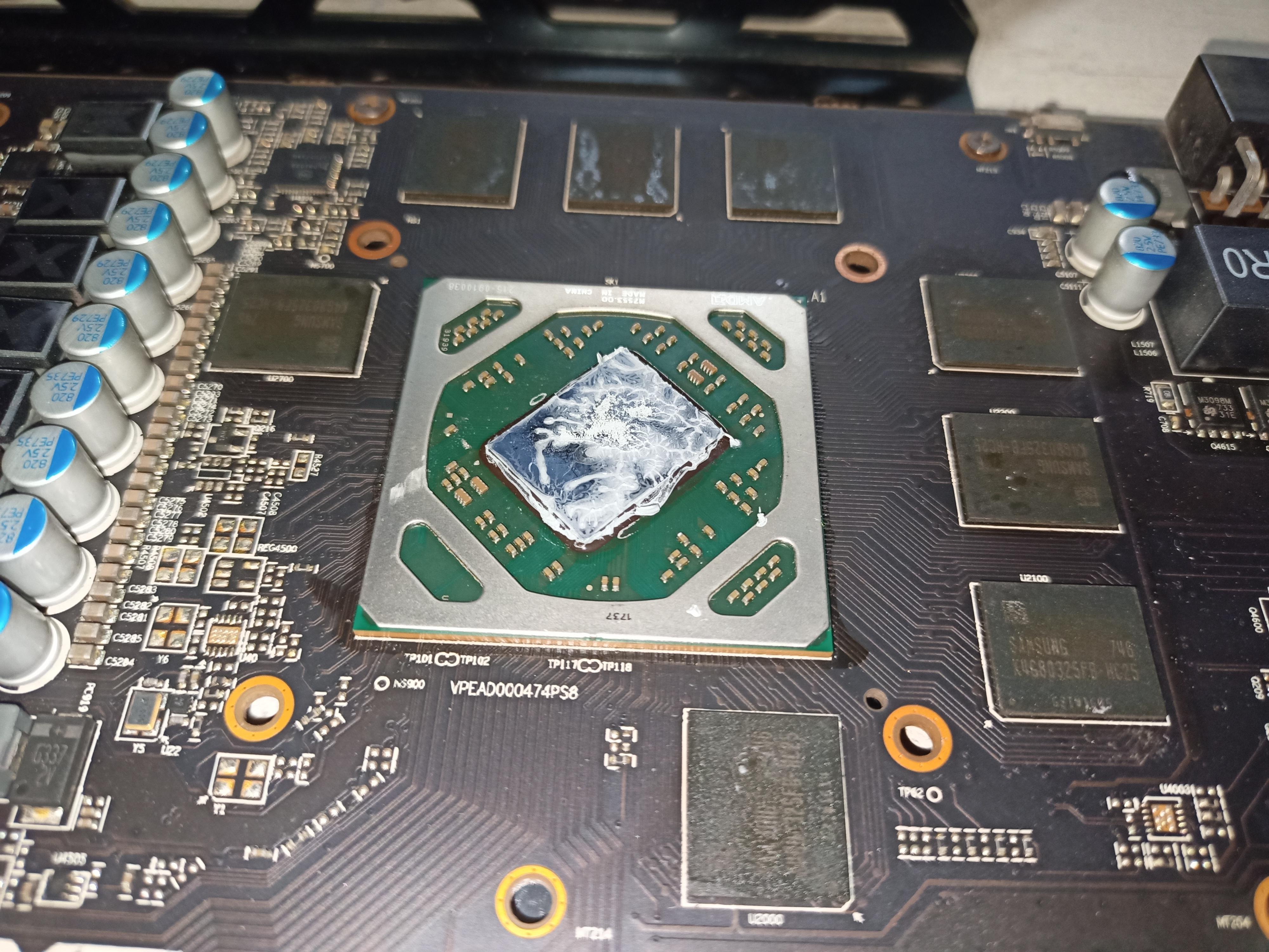

Pentium D 1 475 Opublikowano 29 Czerwca 2025 Autor Opublikowano 29 Czerwca 2025 (edytowane) Sprawdziłem tego rx 580 ze zmienionym coolerem i działa. 10 okrążeń w steel nomad light i temperatury rdzenia są ok, ale vrm trochę ciepły. Od strony tylnej pomiar pirometrem pokazuje 95-96°C Trafił mi się też rx 580 pełny czyli 2304 shadery od xfx i ten jest dziwny. Na zimno nie chce zagadać, ale jak go trochę rozgrzeje odpalając kompa przez igpu to później normalnie odpala. Za pierwszym razem podziałał tak trochę i zaczął walić artefaktami i po wyłączeniu nie chciał znowu gadać. Znowu odpaliłem go tym samym sposobem i teraz leci już kilka minut testu memtest vulkan. W pączku efekty takie jakby ktoś kabel trącał. Rdzeń do grzania? VID_20250629153132.mp4 Edytowane 29 Czerwca 2025 przez Pentium D
Pan Ciastovy 97 Opublikowano 29 Czerwca 2025 Opublikowano 29 Czerwca 2025 Padające gpu, znany temat nie od dziś. Pierkarnik uratuje tą kartę lub ją pogrąży na wieki, próbuj.
Pentium D 1 475 Opublikowano 30 Czerwca 2025 Autor Opublikowano 30 Czerwca 2025 Jakby padała to raczej jakieś trójkąty i głupoty by pokazywała. Jak się rozgrzeje to bez problemu robi kilka kółek w Time Spy i Fire Strike po takiej początkowej czkawce. Normalnie też wczoraj odpaliła po kilku godzinach przerwy więc tak jakby jej się polepszało. Rozkręciłem ją i widać, że ktoś tu już był. Może po robocie nie dawała znaku życia albo miała te migotania i ktoś postawił na niej krzyżyk. Pamięci żółtawe, ale nie widać jakiegoś dużego przegrzania na pcb.
sideband 2 153 Opublikowano 30 Czerwca 2025 Opublikowano 30 Czerwca 2025 Popatrz na klej wokół rdzenia i resztki topnika. Ktoś robił reflow zrobił to źle lub trzeba zrobić rebaling. Ale patrząc na kolor kleju to było grubo grzane.
Pentium D 1 475 Opublikowano 30 Czerwca 2025 Autor Opublikowano 30 Czerwca 2025 Nie powiedziałbym, że grubo. PCB rdzenia nie jest ciemne/czarne ani odbarwione od góry. Cyna na pustych polach też bardzo nie odbiega od tego co z fabryki wyszło. Topnik z tej cyny nie jest wyciągnięty na górę i całość nie wygląda jakby cola na tym zaschła. Przeciągnąłem wacikiem z ipa wokół pcb rdzenia i resztki topnika zeszły bez problemu. Fartem ujęcie takie same Klej wygląda tak samo. Ta żółtawość na pamięciach może jest wynikiem rozpuszczenia farby z liter albo barwnika z termopadów
Mar_s 2 309 Opublikowano 30 Czerwca 2025 Opublikowano 30 Czerwca 2025 Źle położone GPU, masz hot aira, podlej topnika podgrzej i puknij, może wskoczy na miejsce.
Pentium D 1 475 Opublikowano 30 Czerwca 2025 Autor Opublikowano 30 Czerwca 2025 (edytowane) Już podgrzałem, ale nie na tyle aby chciał się ruszyć. Grzane od dołu płytką i hotem od góry. Od dołu dałem czujnik temperatury i było 250 na płycie, hot air na 430 i na czujniku max się pokazało 211°C a na górze pirometrem 170 - 180°C. Tyle chyba musi starczyć bo nie chcę aby coś od dołu odpadło. Ten zabieg chyba starczył a przynajmniej nie zabił GPU bo daje obraz. Na razie dwa restarty i ekran powitalny Windowsa. Muszę założyć cooler i nowe pady. Co do rdzenia to faktycznie krzywo siedzi na pcb. Ehh. Dociąłem pady, złożyłem wszystko i chciałem odpalić kompa i nie gada. Podgrzałem hotem i odpalił, ale chciałem odpalić test w furmarku zdechło w parę sekund. Edytowane 30 Czerwca 2025 przez Pentium D
sideband 2 153 Opublikowano 30 Czerwca 2025 Opublikowano 30 Czerwca 2025 To niezłe przekłamania daje ten aparat Co do PCB to brak zdjęć to nie można się odnieść poza tym masz maskę na pcb to nawet nawet jak miejscowo jest przegrzane to tego nie zobaczysz. PCB może być krzywe także nawet jak siądzie dobrze GPU to i tak siedział krzywo. Tym sprzętem co Ty masz to tam za wiele nie zrobisz Możesz najwyżej robić reballing pamięci. Jak miałeś na rdzeniu 180stopni to nawet cyny nie roztopiło pod rdzeniem.
Pentium D 1 475 Opublikowano 30 Czerwca 2025 Autor Opublikowano 30 Czerwca 2025 Żadne przekłamania, po prostu płyta zawsze się nagrzewa do około 250°C. Karta stała na płycie na dystansach 5 mm a czujnik termometru był między kartą a płytą przyklejony do karty. @Mar_s mnie w sumie namówił do ponownego grzania i tym razem hot air poszedł na max. Udało się puknąć rdzeń, ale efekt tego taki że już brak obrazu z karty. Obejrzałem jak siedzi rdzeń i go przekrzywiło na innym rogu więc zrobiłem trzecie grzanie. Puknąłem z kilku stron, rdzeń usiadł trochę lepiej, ale nadal brak obrazu. Rdzeń pływał dopiero jak na termometrze pod pcb pokazywało 235+ a na pirometrze 205+.
Mar_s 2 309 Opublikowano 30 Czerwca 2025 Opublikowano 30 Czerwca 2025 Dlatego Pentiaczku do zabawy w takie cuda trzeba już ciut droższego sprzęcicha. Doradzałem próbę bo karta jest w zasadzie bezwartościowa w tym stanie, więc nic nie ryzykowałeś, a farta chyba masz.
sideband 2 153 Opublikowano 30 Czerwca 2025 Opublikowano 30 Czerwca 2025 11 godzin temu, Pentium D napisał(a): Żadne przekłamania, po prostu płyta zawsze się nagrzewa do około 250°C. Karta stała na płycie na dystansach 5 mm a czujnik termometru był między kartą a płytą przyklejony do karty. @Mar_s mnie w sumie namówił do ponownego grzania i tym razem hot air poszedł na max. Udało się puknąć rdzeń, ale efekt tego taki że już brak obrazu z karty. Obejrzałem jak siedzi rdzeń i go przekrzywiło na innym rogu więc zrobiłem trzecie grzanie. Puknąłem z kilku stron, rdzeń usiadł trochę lepiej, ale nadal brak obrazu. Rdzeń pływał dopiero jak na termometrze pod pcb pokazywało 235+ a na pirometrze 205+. Pisałem o zdjęciach nie czytasz A to co podajesz to w ogóle abstrakcja przy temp 235+ pod pcb zaczęłyby odpadać elementy. To co robisz nie ma nic wspólnego ze sztuką BGA. Nawet jak Ci wpływa rdzeń nie znaczy, że wykonałeś prawidłowo reflow. Musi być trzymany profil i zastosowany odpowiedni topnik by w trakcie profilu pozbyć się tlenków Poza tym jak są utlenione pola to żaden reflow nie pomoże. Trzeba zdjąć GPU i MEM zrobić reballing. Te wszystkie kombinacje mogły też doprowadzić do zlania kulek. Bez urazu, ale w temacie BGA nie będę już się odzywał nie ma sensu się denerwować Nawet maszyna niczego załatwia bez nabrania doświadczenia na danej maszynie. .

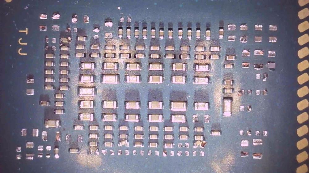

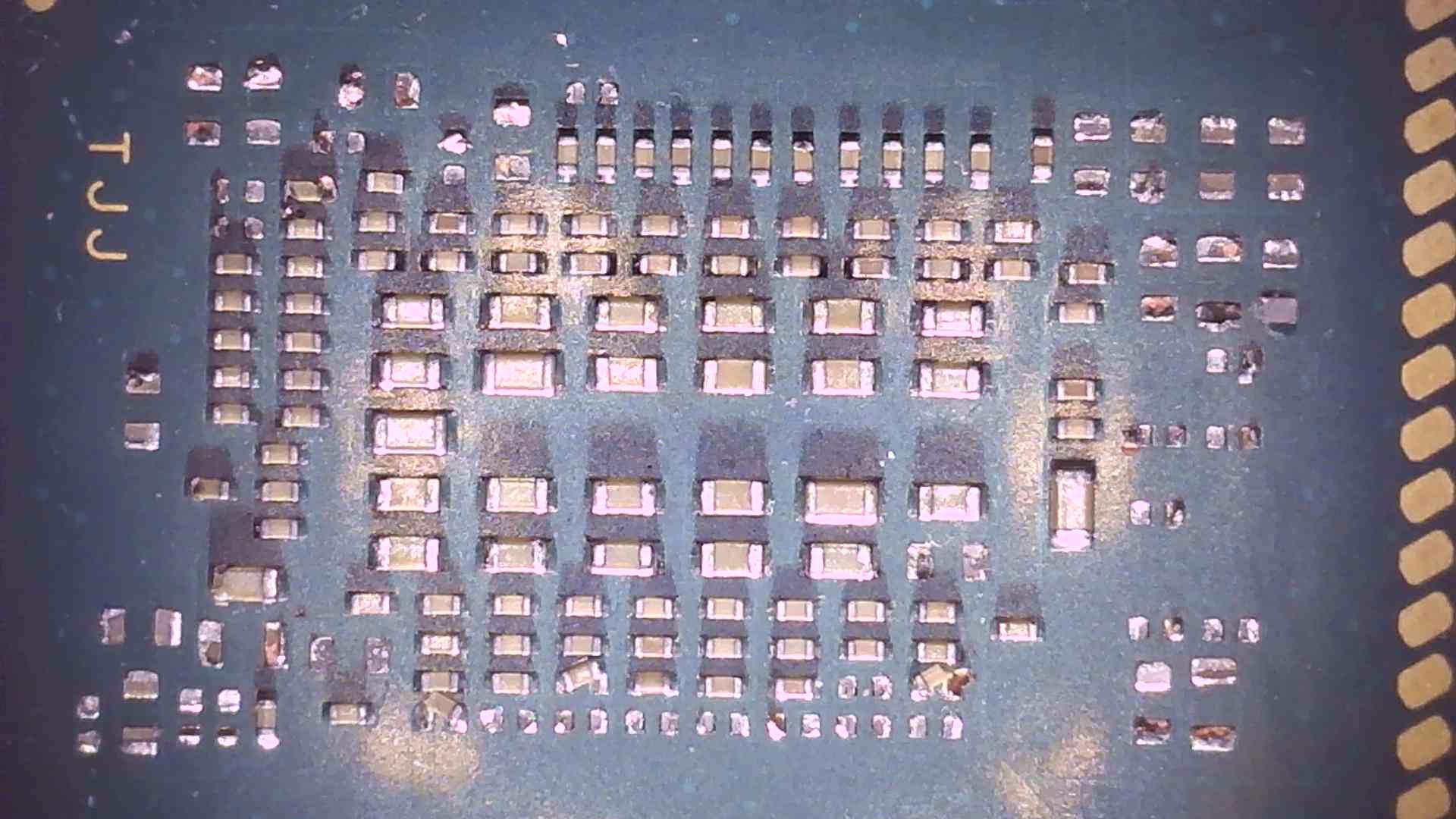

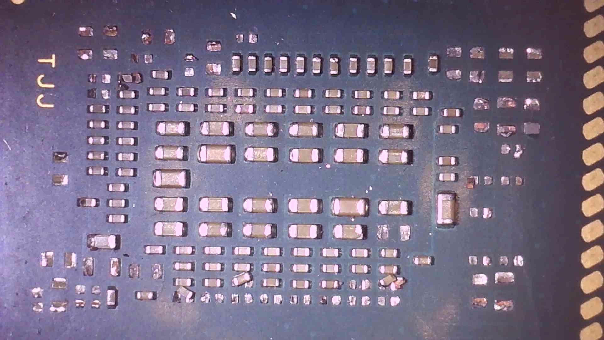

Pentium D 1 475 Opublikowano 17 Lipca 2025 Autor Opublikowano 17 Lipca 2025 Nawet nie liczę ile tu jest brakujących elementów. Jak się za to wezmę to się zejdzie kilka godzin. 1

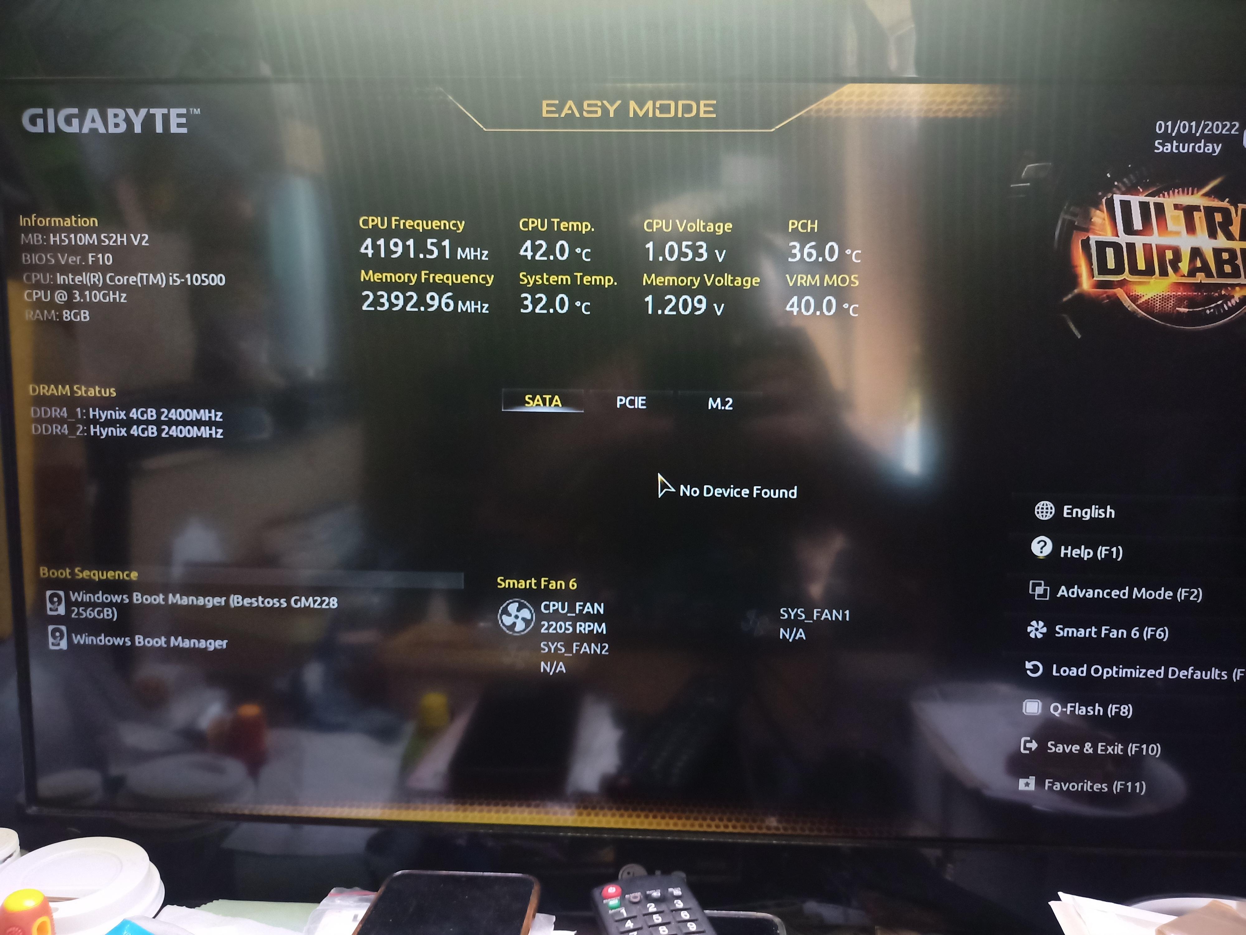

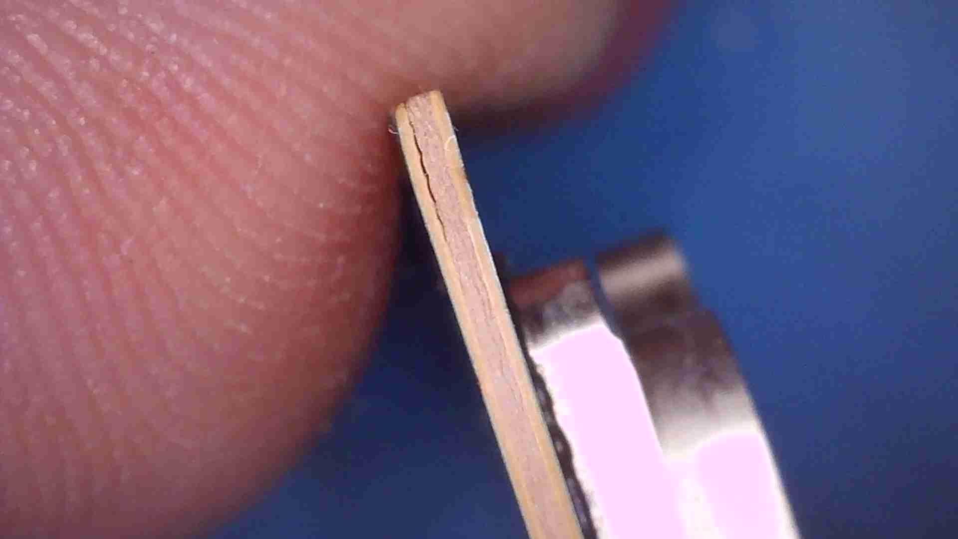

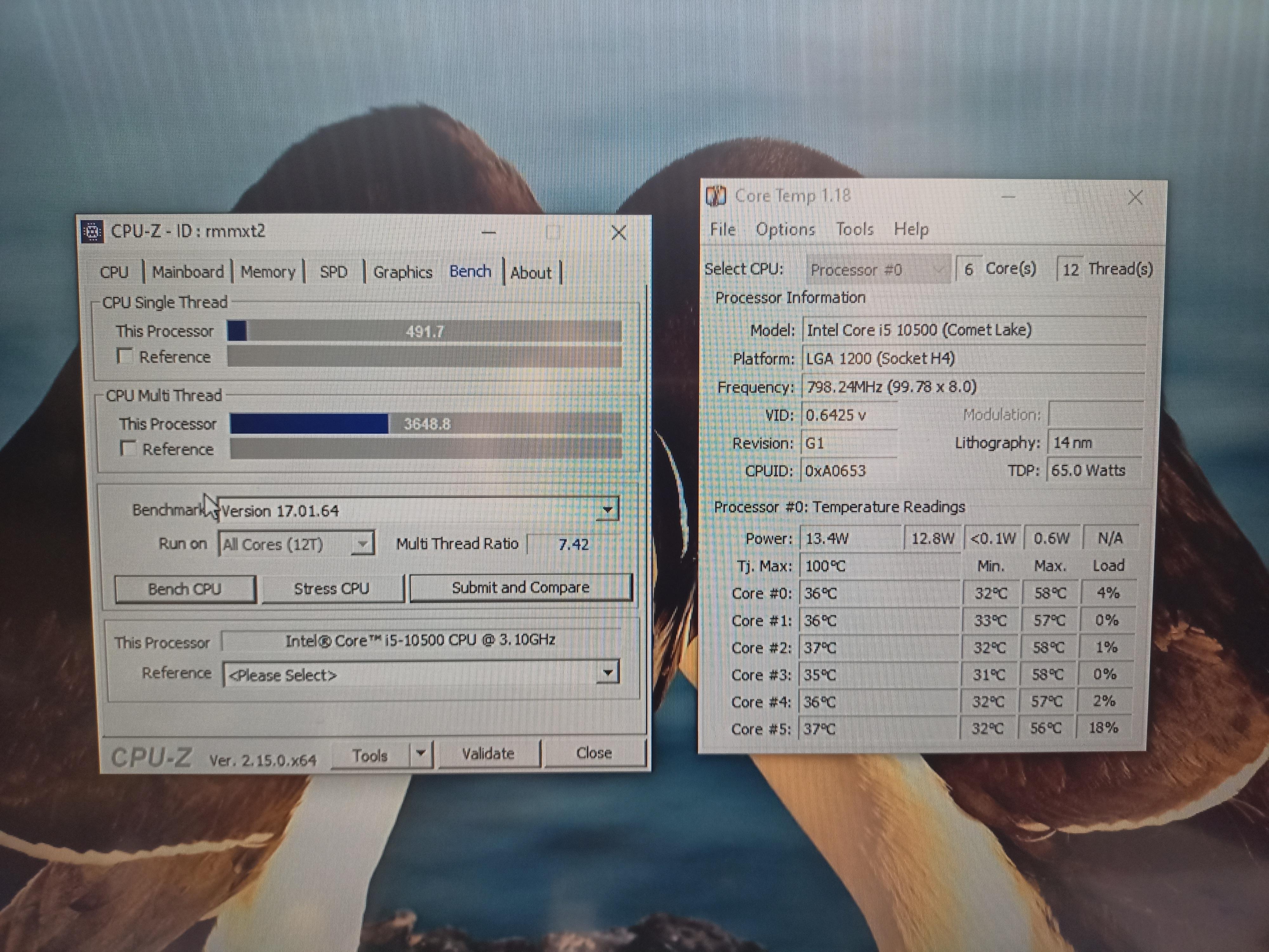

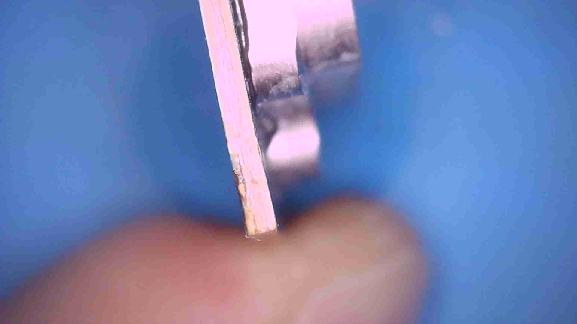

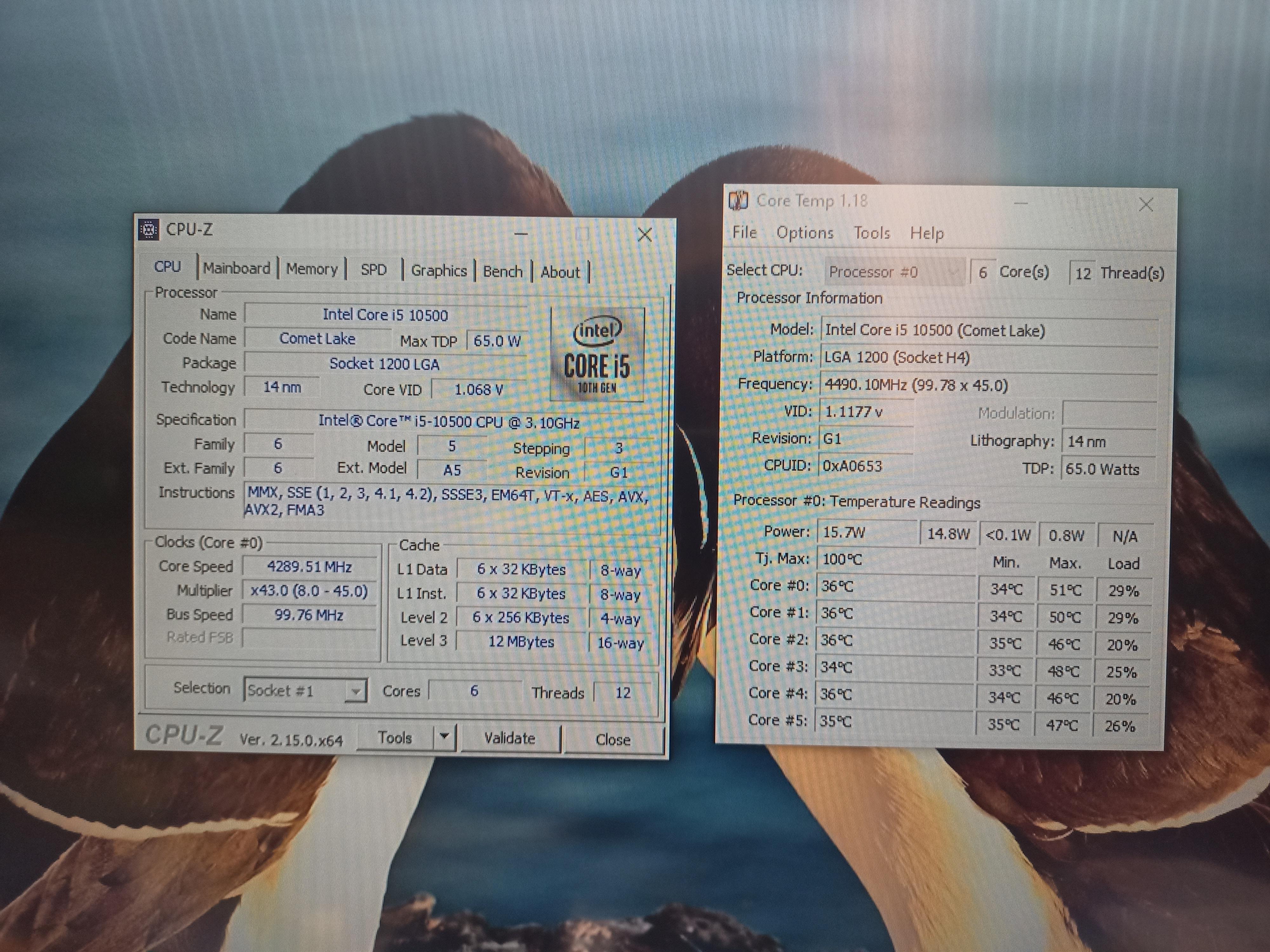

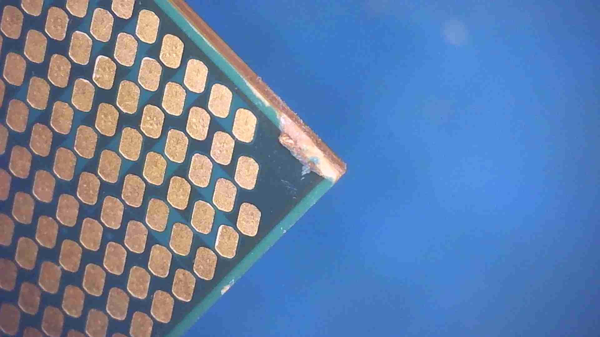

Pentium D 1 475 Opublikowano 17 Lipca 2025 Autor Opublikowano 17 Lipca 2025 8 godzin mi się zeszło aby to polutować. W sumie były dwa proce. Ten z fotek i drugi w którym brakowało dwóch elementów. Wsadzam do płyty pierw 10500T i dupa. Ciągłe pikanie i nie wiem o co mu chodzi. Grzeje się normalnie czyli niby żyje ale nie żyje. Jak mu się później przyjrzałem to ma rozwarstwione pcb od strony IO. Później zobaczę pinout i może jest jakiś problem z IGPU bo tak go odpalałem. Później wsadziłem 10500 i tu była kompletna cisza. Już myślałem, że ten jest tak martwy że nawet pikania nie da. Jak się zdziwiłem po ręcznym resecie jak usłyszałem jedno piknięcie a po chwili ekran biosu. Wynik z CPUz jest w normie dla tego modelu. Bierze przy tym 55 - 60W i ma niezłe temperatury na niskim stockowym coolerze z aluminium. 2

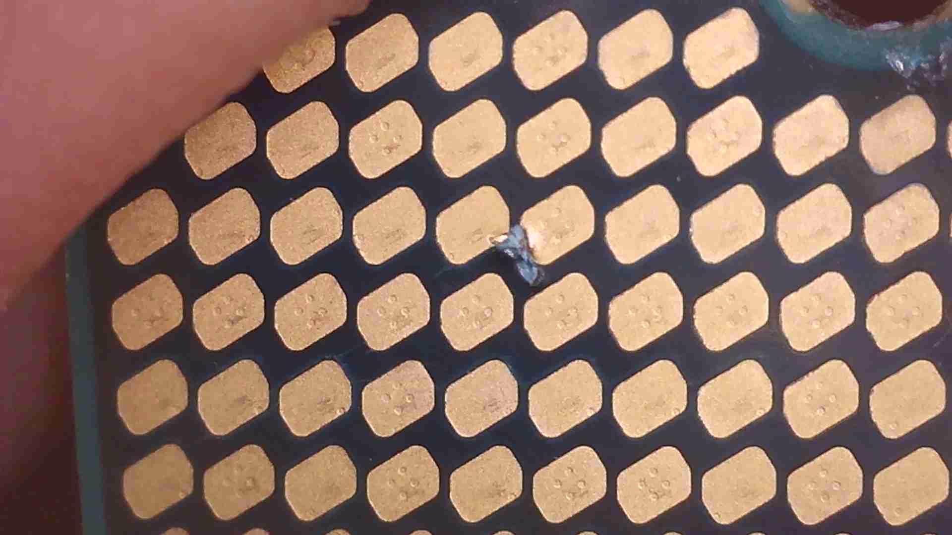

Pentium D 1 475 Opublikowano 18 Lipca 2025 Autor Opublikowano 18 Lipca 2025 (edytowane) Udało mi się odpalić 10500T. Okazało się, że padł jeden kanał ramu bo pad jest uszkodzony. Próbowałbym to naprawić, ale wyszło jeszcze że GPU chodzi tylko na x2 3.0. Czemu tak jest pojęcia nie mam. Pady od pcie są daleko od rozwarstwienia. Nie ma w ich okolicy takich uszkodzeń jak z tym kanałem ramu. Chyba że wewnątrz pcb jakoś to przebiega w tamtej okolicy. Albo już coś na samym łączeniu pcb-krzem się urwało bo proc chyba jest po upadku. Poza tym proc chodzi ok. IGPU działa więc do neta i filmów raczej spoko. Wydajności dużo na 12 wątkach. Edytowane 18 Lipca 2025 przez Pentium D

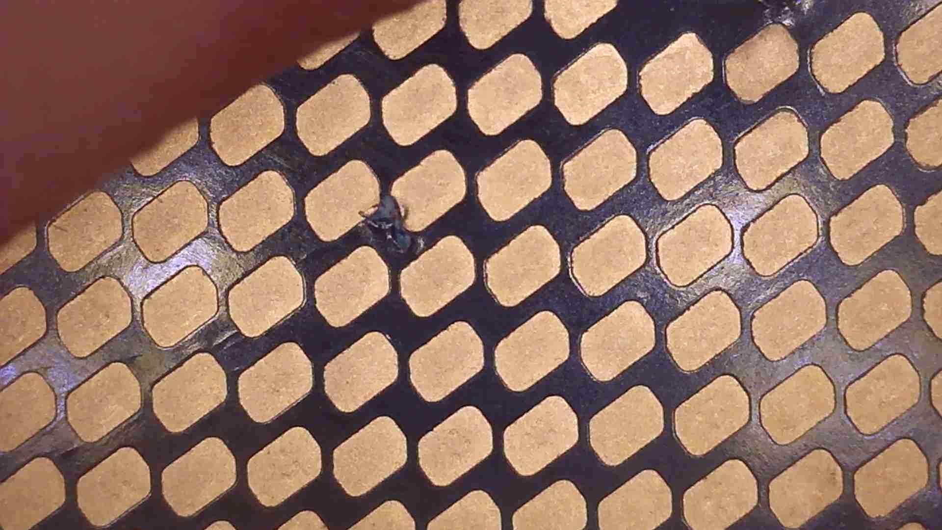

Send1N 5 310 Opublikowano 18 Lipca 2025 Opublikowano 18 Lipca 2025 A ta "grudka" na solder masce jakbyś się czymś przebił na wylot od drugiej strony to co to jest?
Pentium D 1 475 Opublikowano 18 Lipca 2025 Autor Opublikowano 18 Lipca 2025 7 godzin temu, Send1N napisał(a): A ta "grudka" na solder masce jakbyś się czymś przebił na wylot od drugiej strony to co to jest? Widzę, że fotka się zgubiła. Ta grudka to właśnie ten problem. Rysa głęboka jakby coś na niego spadło. Później dodam bo na kompie jest ta fotka spod mikroskopu. 2 godziny temu, Karro napisał(a): ktoś go skalpował ze tak zmasakrowany? Procki z koszy po demontażu kompów raczej, ale to tylko moje przypuszczenia. 1
