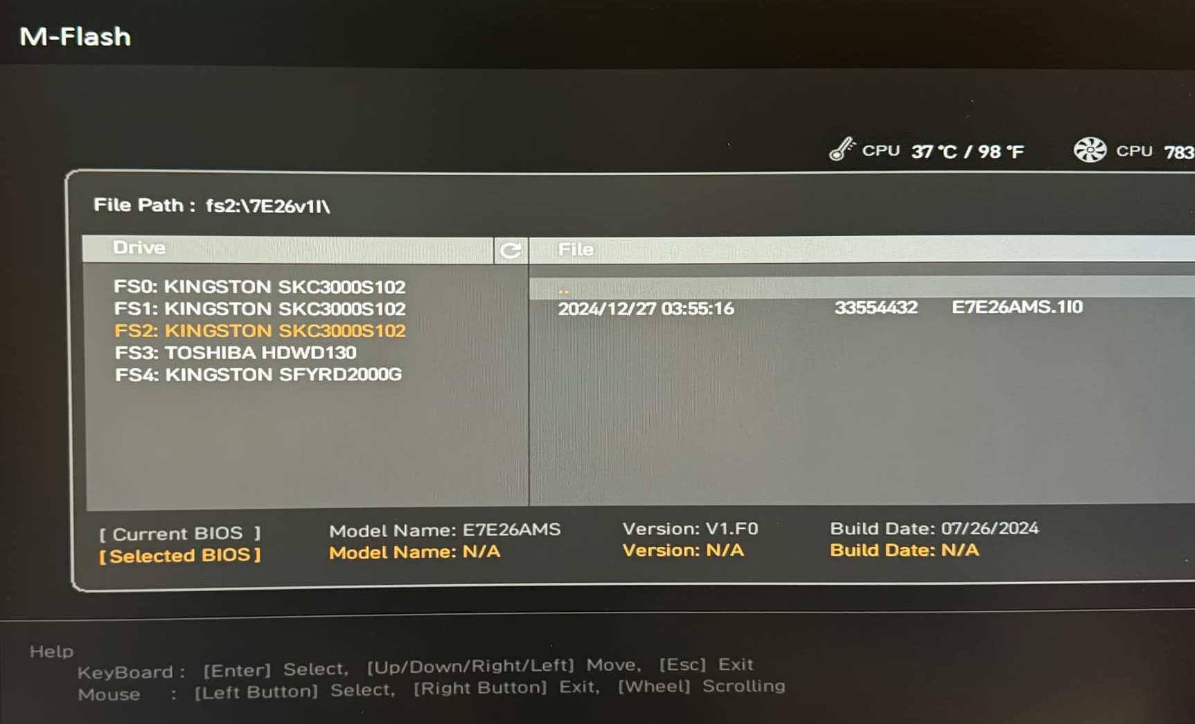

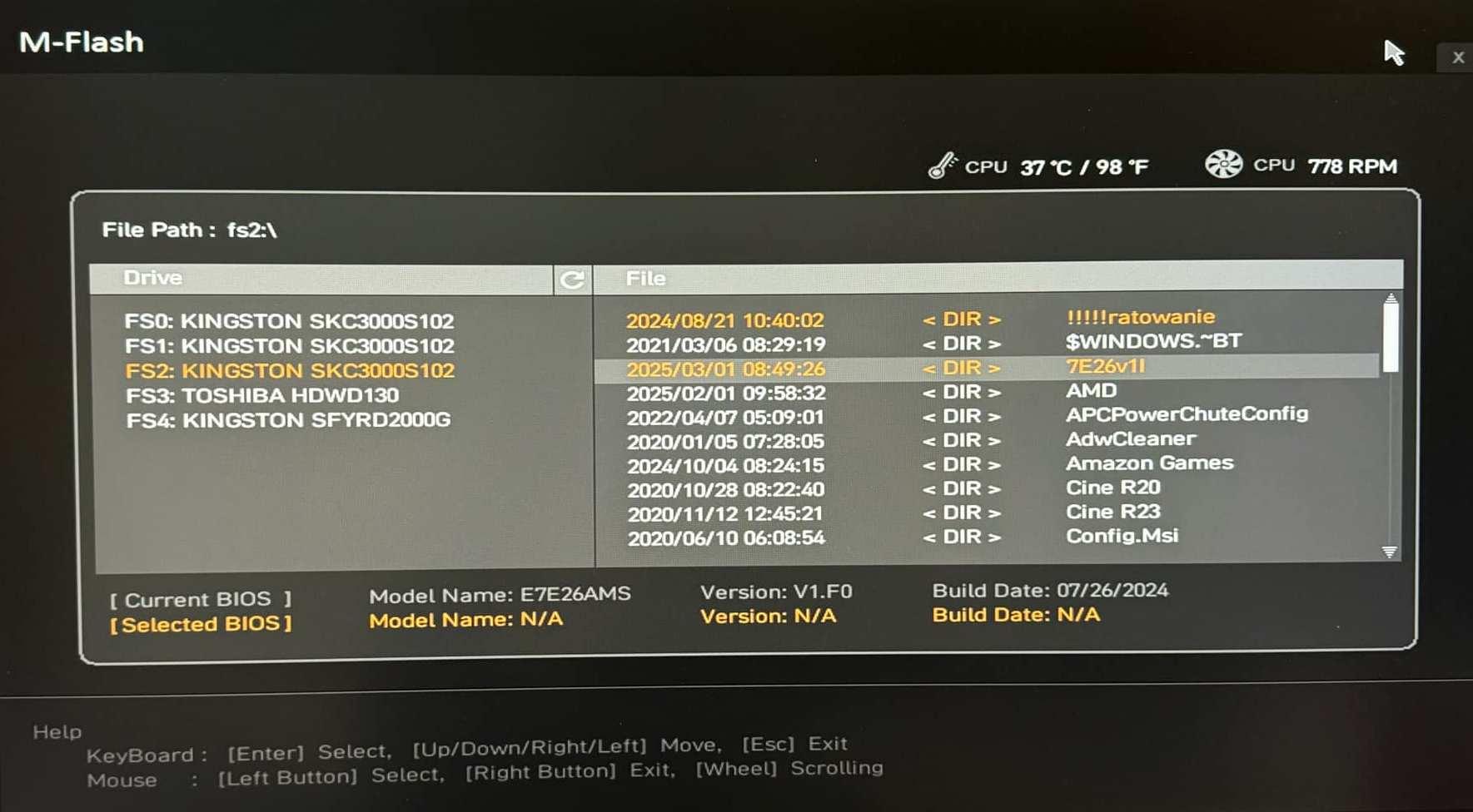

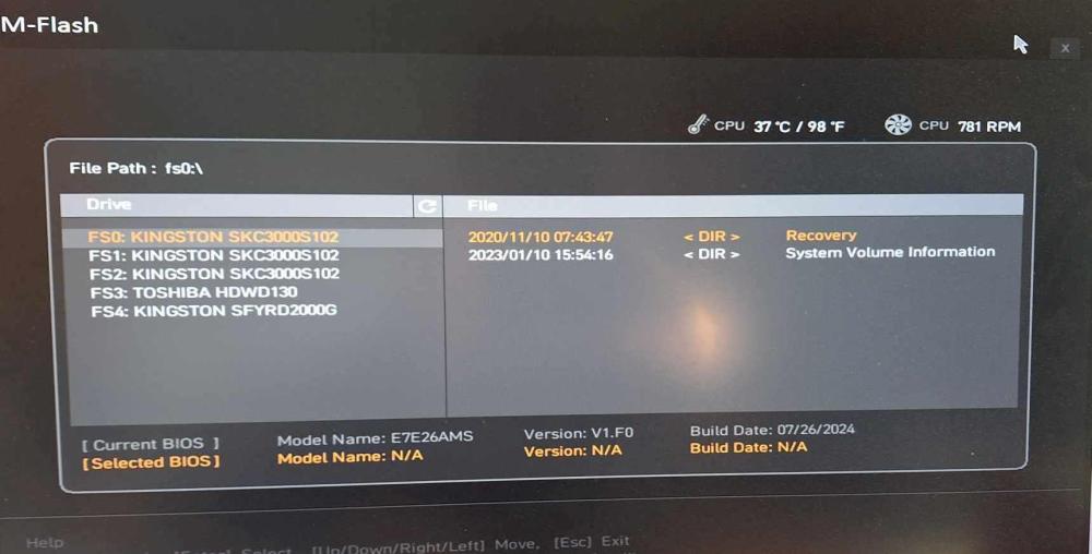

nie wiem jak jest na asrockach teraz, ale na msi nie trzeba już od jakiegoś czasu nagrywać pen driva, pliki mogą być w katalogu na dysku C, a z pod bios podaje się tylko do nich ścieżkę tak jak do pena i tyle. nie ma wtedy dylematów czy mam dobrego pendrive, czy ruszy

jak naprawdę tak musisz mieć ten nowy bios, to z ciekawości sprawdź czy nie pójdzie z dysku, bez żadnego pendrive
tak to wygląda od jakiegoś czasu na msi :
@Send1N
Wspominał o opcji wgrania biosu poprzez bios flashback. Zainteresowany, zdecydował się normalnie wgrać bios przez mflash z poziomu biosu i tu pendrive nie ma znaczenia, przynajmniej ja się nie spotkałem z problemem na paru płytach z różnymi pamięciami flash.
