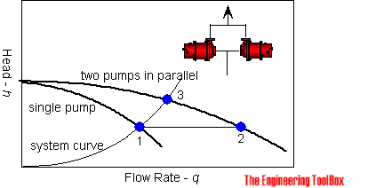

bofff 197 Opublikowano 5 Czerwca 2025 Opublikowano 5 Czerwca 2025 (edytowane) ciekawe, dzięki czyli z inżynierskiego na nasze - dwie pompy szeregowo zwiększają bardziej ciśnienie niż sam flow czyli w skomplikowanych układach o sporej restrykcji (distro :D), gdzie wzrost ciśnienia pracy jest bardzo przydatny, wzrost flow rate jest pochodną wzrostu ciśnienia plus mamy dodatkowy benefit kultury pracy - wyższe ciśnienie na niższych obrotach a w układach o niskiej restrykcji (istnieją takie w custom LC?) sensowniejszym rozwiązaniem są układy równoległe - czyli właśnie dual pump? dual d5: Poprzez adapter płyn chłodzący przepływa przez pompy jedna po drugiej, co podwaja ciśnienie , a także umożliwia redundantną pracę w przypadku awarii pompy. Edytowane 5 Czerwca 2025 przez bofff
Elder 497 Opublikowano 5 Czerwca 2025 Opublikowano 5 Czerwca 2025 (edytowane) Co do pracy pomp w topach turbo D5 krótkie info. Testowałem to w ekstremalnym scenariuszu: rez->dwa topy turbo D5 jeden po drugim (zainstalowane 4 pompy Alphacool VPP655)->blok GPU->blok CPU->4X480mm SR2+2x560mm SR2. Masakra. Manometr zamontowany na wyjściu płynu z pomp pokazywał 0.8bar a to już niebezpiecznie wysokie ciśnienie płynu na odcinku wpiętym w blok GPU. Flow przy pracy wszystkich pomp na 100%? Okolice 330l/h. Po kiego diabła komu taki flow? Ale...przeniosłem jeden turbo top D5 w inne miejsce loop...przed chłodnice czyli rez->top turbo D5->blok GPU->blok CPU->top turbo D5->4X480mm SR2+2X560mm SR2 Flow pozostał bez zmian lecz ciśnienie w loop wróciło do 0.4bar na odcinku do GPU gdzie wcześniej było 0.8bar i taka reorganizacja położenia pomp ma dla mnie sens. O ile ktoś ma taki wariacki loop z tak koszmarną restrykcją i absurdalną ilością chłodnic (ten test rig miał ponad 1000W poboru mocy w load) Pytanie Voodoo2 było od sens dodania do jego loop drugiej pompy przed chłodnicą MORA. Cytat: Szeregowe połączenie dwóch pomp D5 w układzie ma w ogóle jakiś sens? Bo mi jedna leży, a będę zmieniał konfigurację, więc przy okazji rozmyślam. Ogólnie to tak - rez+pompa->gpu->cpu->druga pompa?-> mora->powrót. Obecny układ jest taki tylko bez tej drugiej, nie wiem czy ta druga coś da? Dostał odpowiedź: Przy takiej aplikacji pompy nr2 możesz zmniejszyć rpm obydwu pomp utrzymując ten sam flow w loop = ciszej pracujące pompy. Plus w kolejnym poście: Arek w projekcie Behemoth miał drugą pompę D5 w piwnicy budy a tam była MORA i dwie chłodnice 560mm fat w single loop więc wie dobrze i może podać info jakie wartości flow i jaki impakt na temp płynu miał po dołożeniu drugiej pompy. Nie widzę info od Arka jakie konkretnie zmiany w flow wniosło dodanie drugiej pompy przed Mora no i Voodoo2 też nic nie pisał czy w końcu dodał drugą pompę przed Mora i co się działo. Zaraz napiszę do Arka niech się wypowie. Co do awarii jednej z pomp w turbo loop D5 to jak ktoś ma takie CLC niech zrobi test z wyłączeniem jednej z pomp i poda info. Napiszę do Łukasza bo w Deuterium to może sprawdzić. Edytowane 5 Czerwca 2025 przez Elder

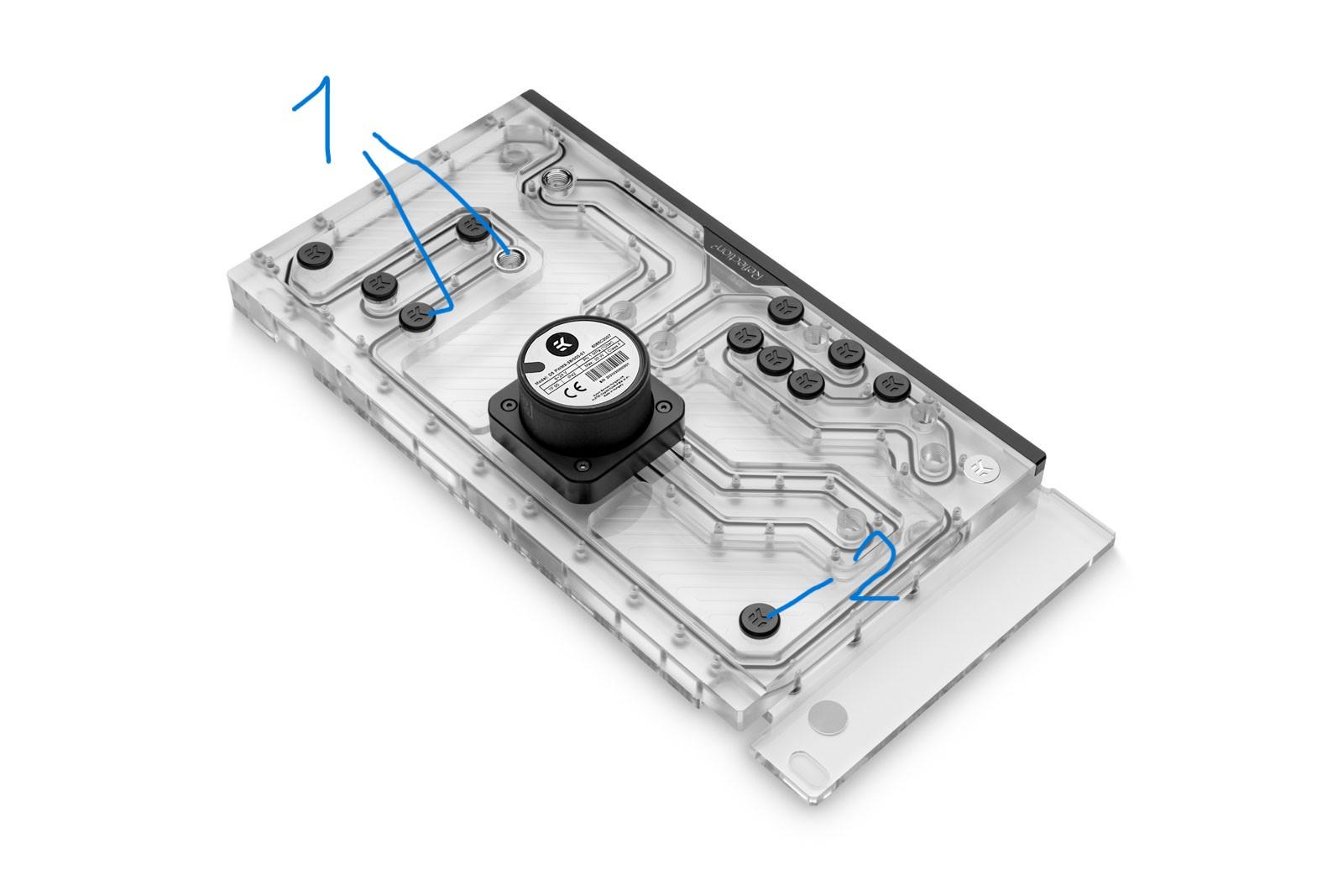

bofff 197 Opublikowano 10 Czerwca 2025 Opublikowano 10 Czerwca 2025 wracając do restrykcyjności distro czy powrót z pętli drain/fill portem doda dużo extra restrykcyjności? ktoś próbował może? 2 zamiast 1
