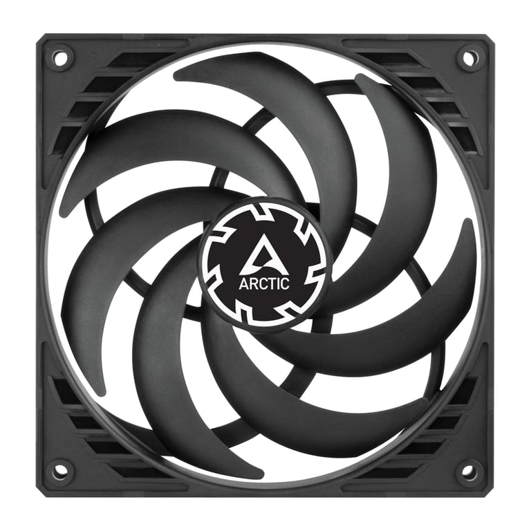

Umpero 979 Opublikowano 2 Grudnia 2024 Opublikowano 2 Grudnia 2024 Doradzi ktoś, które w miarę tanie i ciche wentyle wziąć do montażu na chłodnicę AIO tak żeby zrobić push-pull ? Myślę też o zamontowaniu dwóch dodatkowych wentyli do kratki obudowy znajdującej się przy slotach na grafę/PCIE. Ktoś dokładał w tym miejscu? Da to jakiś realny wpływ na niższe temperatury?
Send1N 4 888 Opublikowano 2 Grudnia 2024 Opublikowano 2 Grudnia 2024 Arctic p12 w wersji max lub argb (połączone łopatki) / cooler master sickleflow 1
Umpero 979 Opublikowano 2 Grudnia 2024 Opublikowano 2 Grudnia 2024 (edytowane) @Send1N orientujesz jak się ma P12 wersja slim do do max? Czytam, że slim są dużo głośniejsze. Pytanie jak bardzo? Chcę je dać na górę chłodnicy i wtedy by mi trochę mniej całość poszła w dół. Edytowane 2 Grudnia 2024 przez Umpero
CryptTM 470 Opublikowano 2 Grudnia 2024 Opublikowano 2 Grudnia 2024 Jak chcesz zrobić push-pull to w zasadzie nie będziesz puszczał wentylatorów jakoś wysoko. Tu możesz je lekko skręcić i będzie ciszej, a za razem wydajnie.
Send1N 4 888 Opublikowano 2 Grudnia 2024 Opublikowano 2 Grudnia 2024 (edytowane) @Umpero Slimy p12/14 w rewizji v2 są świetne, mam u siebie na chłodnicy dwa p14 slim v2 jak na cieniasy to wydajność jest bdb kultura pracy też ok (pierwsza rewizja nie miała połączonych łopatek) W opakowaniu dołączone są krótsze śrubki do chłodnic ale z gwintem 6-32 czyli takim jak masz w chłodnicy od arctica, nie wiem jaki masz gwint w tym lian li ale ja biorąc je do siebie musiałem kupić osobno śrubki bo mam M3 w chłodnicy alphacool Edytowane 2 Grudnia 2024 przez Send1N 1
Umpero 979 Opublikowano 2 Grudnia 2024 Opublikowano 2 Grudnia 2024 @CryptTM chodziło mi położenie chłodnicy z wentylami. @Send1N orientujesz się jak to jest ze stanem w obecnych sklepach jeśli chodzi o rewizję? Sprzedają już tylko V2 czy idzie się naciąć na poprzednią wersję?
CryptTM 470 Opublikowano 2 Grudnia 2024 Opublikowano 2 Grudnia 2024 A to źle zrozumiałem, bo pytałeś o PP wcześniej więc założyłem, że tak chcesz je wykorzystać
Umpero 979 Opublikowano 2 Grudnia 2024 Opublikowano 2 Grudnia 2024 No tak chcę wykorzystać. Jak dam na górę nowe wentyle to cały zestaw pójdzie w dół. W przypadku wersji slim całość będzie trochę wyżej niż w przypadku pełnej wersji.
Send1N 4 888 Opublikowano 2 Grudnia 2024 Opublikowano 2 Grudnia 2024 (edytowane) @Umpero chyba się pomyliłem i wersja 120mm nie ma drugiej rewizji Przy p14 slim różnicę widać gołym okiem Nowa: stara: + z tyłu opakowania jest mały napis "rev 2" Przy P12 nie widzę czegoś takiego, nawet na stronie arctica są tylko bez połączonych łopatek,oni to tak kombinując z tymi wentylatorami że hej, zmieniają łożyska, łączą łopatki w niektórych modelach a w innych nie i wszystko robione jest "po cichu" bez żadnego info Edytowane 2 Grudnia 2024 przez Send1N
trybcio86 76 Opublikowano 4 Grudnia 2024 Opublikowano 4 Grudnia 2024 nie polecam p12 slim. Sa z tak lichego plastiku ze przy wyższym rpm one zaczynają sie strasznie dziwnie zachowywac terkocza stukaja jakby lichosc tej konstrukcji wplywala na to ze tak sie dzieje
Umpero 979 Opublikowano 4 Grudnia 2024 Opublikowano 4 Grudnia 2024 (edytowane) Założyłem te slimy od arctica. Nie testowałem jeszcze pod obciążeniem. Natomiast w idle temperatura CPU o 2 stopnie niższa. Edytowane 4 Grudnia 2024 przez Umpero
Send1N 4 888 Opublikowano 4 Grudnia 2024 Opublikowano 4 Grudnia 2024 (edytowane) 11 godzin temu, trybcio86 napisał(a): nie polecam p12 slim. Sa z tak lichego plastiku ze przy wyższym rpm one zaczynają sie strasznie dziwnie zachowywac terkocza stukaja jakby lichosc tej konstrukcji wplywala na to ze tak sie dzieje Mam dwa 140 na chłodnicy i nawet przy max obrotach nic takiego nie ma miejsca, działają o niebo lepiej na chłodnicy niż poprzednie fluctusy 140 jeżeli chodzi o kulturę pracy a sama wydajność też jest ok jak na cieniasy tylko że ja mam wersję v2 a rozmiar 120 z tego co wiem to wcale nie dostał drugiej rewizji 5 godzin temu, Umpero napisał(a): Założyłem te slimy od arctica. Nie testowałem jeszcze pod obciążeniem. Natomiast w idle temperatura CPU o 2 stopnie niższa. I co dostałeś bez połączonych łopatek? Edytowane 4 Grudnia 2024 przez Send1N
trybcio86 76 Opublikowano 5 Grudnia 2024 Opublikowano 5 Grudnia 2024 @Send1N Miałem je na chłodnicy w pull i łopatki ewidentnie przy wyzszym rpm zaczynały i nią trzec. Nie wiem jak wersja 140 ale te 120 to taki odpustowy plastik 1
Elder 372 Opublikowano 5 Grudnia 2024 Opublikowano 5 Grudnia 2024 Ze slimami 120mm jest słabo przy pracy na chłodnicach,w buildach SFF stosowałem Noctua NF-A12x15 PWM Chromax.black.swap bo inne opcje to była mizeria i kultura pracy do bani. Tyle że to swoje kosztuje jak wszystko od tej firmy.
Send1N 4 888 Opublikowano 5 Grudnia 2024 Opublikowano 5 Grudnia 2024 (edytowane) Jak miałeś rozmiar 120 to one mają tylko jedną wersję czyli bez połączonych łopatek, rev 2 jest lepsza jeżeli chodzi o kulturę pracy ale niestety tylko 140 poprawili natomiast jakoś plastiku nadal ta sama odpustowa z resztą jak i zwykłe p12/14 dopiero wersje max są znacznie lepiej wykonane. 7 minut temu, Elder napisał(a): Ze slimami 120mm jest słabo przy pracy na chłodnicach Zależy od sprzętu, jak dasz slimy na chłodnicę od ryzena to nie ma żadnej różnicy w temperaturach bo wąskim gardłem jest transfer no ale lepiej jednak je mieć niż nie mieć wcale jak standardowy rozmiar nie wchodzi bo robią za wyciąg ciepła z obudowy Ja na 5800x3d nie straciłem ani jednego stopnia na slimach od arctica względem fluctusów 140 a zyskałem znacznie lepszą kulturę pracy + obyło się bez piłowania jednego z dwóch nad ramem Dopiero przy "czymś" co jest w stanie normalnie rozgrzewać chłodnicę widać znaczną przewagę normalnych wentylatorów nad slimami. Edytowane 5 Grudnia 2024 przez Send1N
Elder 372 Opublikowano 5 Grudnia 2024 Opublikowano 5 Grudnia 2024 Bardziej chodzi o slimy od innych producentów (Gelid,Silverstone,Alphacool) i moje zastrzeżenia nie do samego ciśnienia statycznego przy pracy z chłodnicami czy wydajności a kwiatkami typu terkotanie/szuranie/buczenie niektórych slimów przy pracy upside down przy montażu push pod chłodnicę montowaną na top. Nie wiem czego oczekiwałem wyrywając się do sprawdzania slimów innych niż Noctua, po jakości wykonania i klasie łożyskowania najczęściej stosowanych w projektach CLC wentylatorów np w Phanteks T30 czy Noctua NF-A12x25 PWM Chromax.black człowiek jest rozbestwiony i przywala się do każdego podejrzanego dźwięku jaki generują wentylatory. 1
