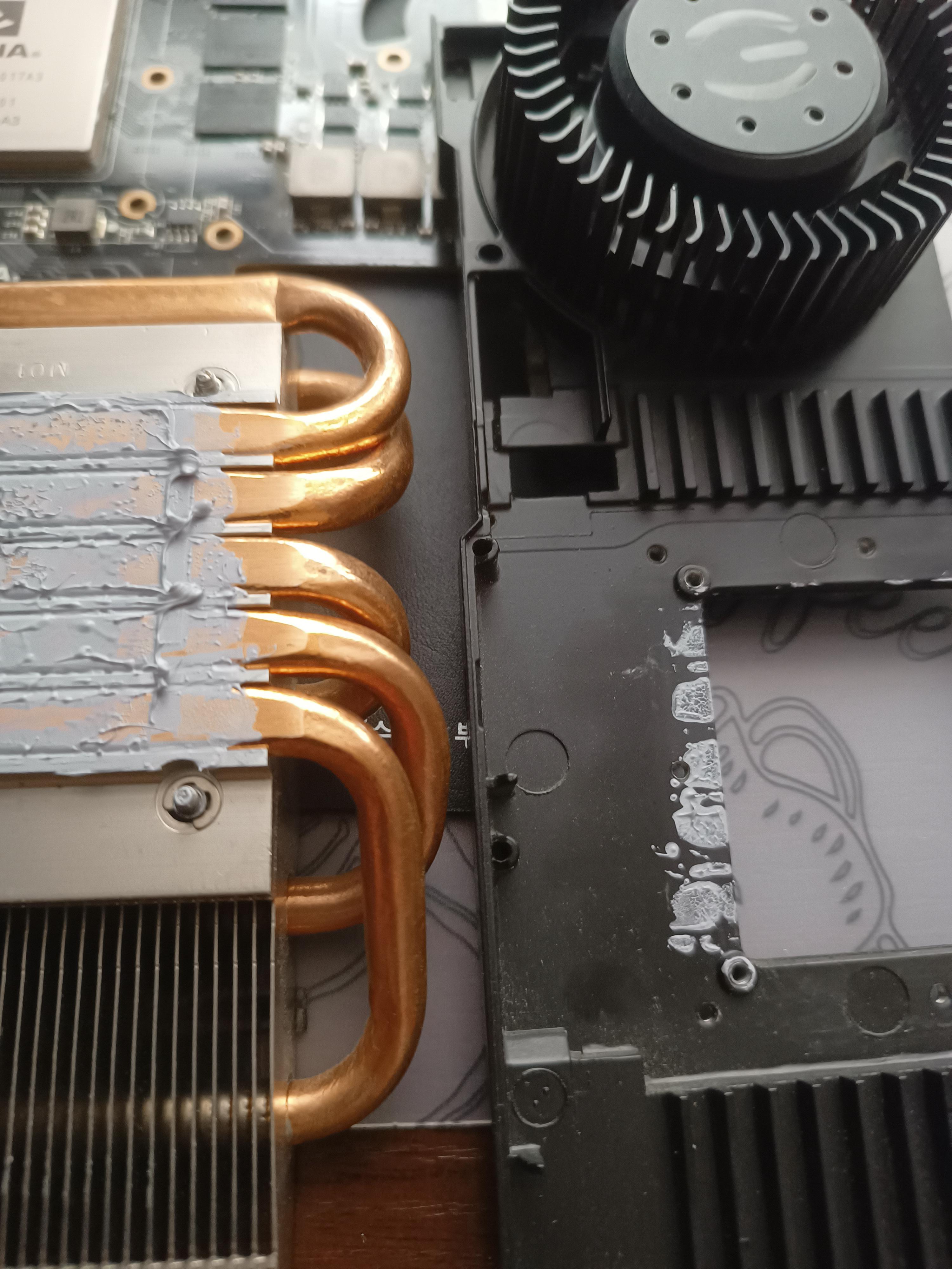

Lameismyname 4 427 Opublikowano 6 Kwietnia Opublikowano 6 Kwietnia 40 minut temu, ostryb napisał(a): Niestety przy drugim rozbieraniu Przypilnuj aby każde pady zostały w odpowiednim miejscu, bo tutaj widać z lewej, że jest lipa.
Pan Mateoo 834 Opublikowano 6 Kwietnia Opublikowano 6 Kwietnia 16 minut temu, Elder napisał(a): Wypadła mała czarna wkładka dystansowa/wyporowa...sprawdź fotki w necie znajdziesz gdzie była w karcie. PTM aplikujesz przycięty 3mm szerzej jak rdzeń, zrywasz jedną folię tą grubszą przed nałożeniem na rdzeń nakładasz lekko ugięty aby nie było bąbli pod PTM dociskasz palcem środkiem potem po obwodzie aby przywarł do rdzenia. Krawędź rdzenia odcina nadmiar PTM wtedy zrywasz drugą folię delikatnie aby pad się nie odklejał od rdzenia leży idealnie bez bąbli pad kończy się idealnie na krawędzi rdzenia. Tyle w temacie. Ale instrukcja, szkoda ze ja takiej nie mialem XD
ostryb 63 Opublikowano 6 Kwietnia Opublikowano 6 Kwietnia (edytowane) Temperatury przed. Temperatury po. Podsumowując sukces. Muszę przyznać że bardzo łatwy dostęp. Jak dzwoniłem do Zotac to mi powiedzieli że te wysokie temperatury są ok. Chyba jednak nie były. 22 godziny temu, Lameismyname napisał(a): Przypilnuj aby każde pady zostały w odpowiednim miejscu, bo tutaj widać z lewej, że jest lipa. Tak wiem napisałem że po drugim rozłożeniu jak mi ten plastik wypadł to ten pad się rozpadł i go wymieniłem. Nie zostawił bym tego tak. Edytowane 7 Kwietnia przez ostryb 2

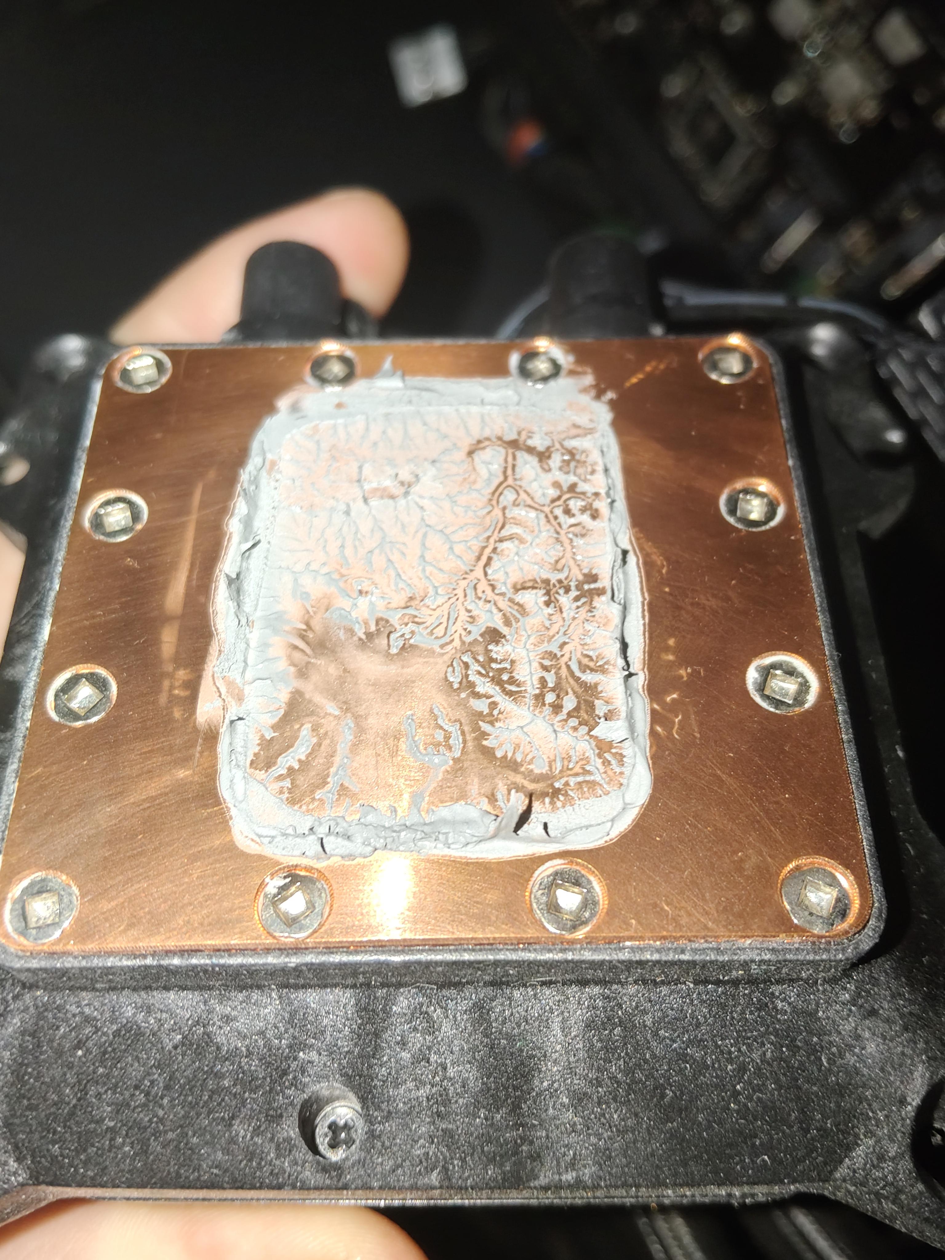

5hogun 83 Opublikowano 6 Kwietnia Opublikowano 6 Kwietnia (edytowane) Przerabiałem temat zmiany pasty na PTMa na karcie 2 lata temu. Nawet wrzucałem ostatnio na forum. W dniu 14.03.2026 o 09:57, 5hogun napisał(a): Też to przerabiałem. Asus Dual 4070. Wygląda, że całkiem nieźle zaprojektowana karta jeśli chodzi o chłodzenie. Pomimo niewielkich rozmiarów konkurująca a nawet nie przebijająca kulturą pracy niektóre większe modele. Ale w moim przypadku zrujnowany cały efekt przez właśnie pastę. Nie byłem jedyny, na Labie jeszcze parę osób miało ten sam problem. Po nałożeniu PTMa wreszcie karta trzyma na biosie Quiet niskie temperatury przy niskich obrotach i jest cicha, HS 15 stopni w dół. Przy tych samych obrotach 20 stopni w dól. I tak sobie przeglądam ten temat i pomyślałem, że sprawdzę co tam z tym PTMem bo jadę zawsze na profilu UV 0.91v@2640MHz i wszystko było spoko, nie zwracałem uwagi. Odpaliłem więc Port Royala bo pamiętam, że tym wtedy testowałem i lekkie zaskoczenie. HS 98° i wysokie obroty. Miałem jeszcze kawałek tego PTMa więc się zmobilizowałem i wymieniłem raz jeszcze. I znowuż podziałało bardzo ładnie. HS mocno w dół i to przy obrotach wentyla, które teraz nie wychodzą za te 1075rpm czyli tak jak na biosie Quiet powinno być. Tego PTMa to nie pamiętam dokładnie gdzie kupowałem ale na pewno z jakiegoś linka, którego wrzucaliście na forum jako polecany więc raczej legitny. Może coś z konstrukcją chłodzenia karty, że coś tam wypompowuje nawet PTMa bo ten raczej powinien lepiej parametry przytrzymać? Docinałem na wymiar. Nie wygląda jakby za mocno go chłodzenie wypychało? Edytowane 6 Kwietnia przez 5hogun 1
Kadajo 11 180 Opublikowano 6 Kwietnia Opublikowano 6 Kwietnia Ciekawe. Spodzielwabym się ze PTM wytrzyma dłużej...
Lameismyname 4 427 Opublikowano 6 Kwietnia Opublikowano 6 Kwietnia 5 godzin temu, 5hogun napisał(a): więc raczej legitny. Na moje oko to jest jakaś podróbka. Rozbierałem parokrotnie chłodzenia CPU/GPU gdzie był PTM od Gelida (Gelid HeatPhase Ultra) i nie przejawiał on żadnej "mokrości" którą widać na Twoich zdjęciach. Jedyne logiczne wytłumaczenie jakbyś celowo robił demontaż "na gorąco", to mogłoby tak wyglądać, chociaż widać tutaj łyse miejsca. Tj. pump-out w jakiejś zauważalnej fazie był obecny. Najdłużej na GPU miałem na 5070ti od Inno3d i wzorcowo były zachowane temperatury po ponad roku, porównywalne do tych z dnia 0, gdzie w nowej karcie wymieniłem pastę na PTM od Gelida.
sideband 3 627 Opublikowano 6 Kwietnia Opublikowano 6 Kwietnia Bo jest świeży to raz, a po drugie to też kwestia temp
Lameismyname 4 427 Opublikowano 6 Kwietnia Opublikowano 6 Kwietnia Ściągałem chłodzenie z 7500F czy tam 9800X3D jak siedział dosyć świeży Gelid HeatPhase Ultra. Ani nie było wodniście ani łyso jak u kolegi. No chyba, że oryginalny PTM na tyle się różni od wersji Gelida, w co mi się wierzyć nie chce.
5hogun 83 Opublikowano 7 Kwietnia Opublikowano 7 Kwietnia 9 godzin temu, Lameismyname napisał(a): Na moje oko to jest jakaś podróbka. Rozbierałem parokrotnie chłodzenia CPU/GPU gdzie był PTM od Gelida (Gelid HeatPhase Ultra) i nie przejawiał on żadnej "mokrości" którą widać na Twoich zdjęciach. Jedyne logiczne wytłumaczenie jakbyś celowo robił demontaż "na gorąco", to mogłoby tak wyglądać, chociaż widać tutaj łyse miejsca. Tj. pump-out w jakiejś zauważalnej fazie był obecny. Najdłużej na GPU miałem na 5070ti od Inno3d i wzorcowo były zachowane temperatury po ponad roku, porównywalne do tych z dnia 0, gdzie w nowej karcie wymieniłem pastę na PTM od Gelida. No lekko się przyssało to dla bezpieczeństwa podgrzałem suszarką więc było "na gorąco". Jakby co to ten jest oryginalny? https://allegro.pl/oferta/termopad-honeywell-ptm7950-40x40-mm-0-25-mm-narzedzia-100-oryginal-14624865421
Lameismyname 4 427 Opublikowano 7 Kwietnia Opublikowano 7 Kwietnia (edytowane) @5hogun jeżeli dobrze pamiętam, to sprzedawca z tego linka to nasz forumowy kolega @sideband No i akurat on ma oryginały, z tego co koledzy w tym wątku pisali. EDIT: @Send1N Wypowiedziałbyś się nt. tego "PTMa", którego zdjęcia zamieścił kolega @5hogun? Na moje oko podróbka. Nawet gdyby podgrzewał suszarką aby łatwiej ściągnąć chłodzenie, to nic nie usprawiedliwia tego pump-out'a. Ewidentne łyse miejsca na rdzeniu patrząc na odbicie radiator+rdzeń oraz znaczący nadmiar na bokach. Edytowane 9 Kwietnia przez Lameismyname 1 1

5hogun 83 Opublikowano 19 Kwietnia Opublikowano 19 Kwietnia W dniu 7.04.2026 o 10:44, Lameismyname napisał(a): @5hogun jeżeli dobrze pamiętam, to sprzedawca z tego linka to nasz forumowy kolega @sideband No i akurat on ma oryginały, z tego co koledzy w tym wątku pisali. EDIT: @Send1N Wypowiedziałbyś się nt. tego "PTMa", którego zdjęcia zamieścił kolega @5hogun? Na moje oko podróbka. Nawet gdyby podgrzewał suszarką aby łatwiej ściągnąć chłodzenie, to nic nie usprawiedliwia tego pump-out'a. Ewidentne łyse miejsca na rdzeniu patrząc na odbicie radiator+rdzeń oraz znaczący nadmiar na bokach. Tak wygląda ten sam,tylko po dwóch dniach i ściągany na zimno. Na moje oko wygląda ok. Tak czy siak kupiłem ten co podaliście tak dla spokoju ducha. Nie wiem czy to coś zmieni ale też spróbowałem nieco lżej skręcić, tak do pierwszego lekkiego oporu. Póki co jest dobrze. Zobaczymy tylko jak tym razem wytrzyma próbę czasu.
Lameismyname 4 427 Opublikowano 19 Kwietnia Opublikowano 19 Kwietnia 4 minuty temu, 5hogun napisał(a): Tak czy siak kupiłem ten co podaliście tak dla spokoju ducha. Czyli dokładnie którego, bo w temacie był podawany PTM z allegro, PTM z Ali i Gelid. Co do wrzucanych przez Ciebie zdjęć - te nadmiary na około, to efekt nieczyszczenia tego miejsca od początku czy za każdym razem tak Ci się robi?
5hogun 83 Opublikowano 19 Kwietnia Opublikowano 19 Kwietnia Kupiłem tego od sidebanda z allegro. Nadmiar zapewne z tego powodu, że dawałem ciut większy kawałek niż rdzeń. Tak z milimetr, półtora okładu z każdej strony.

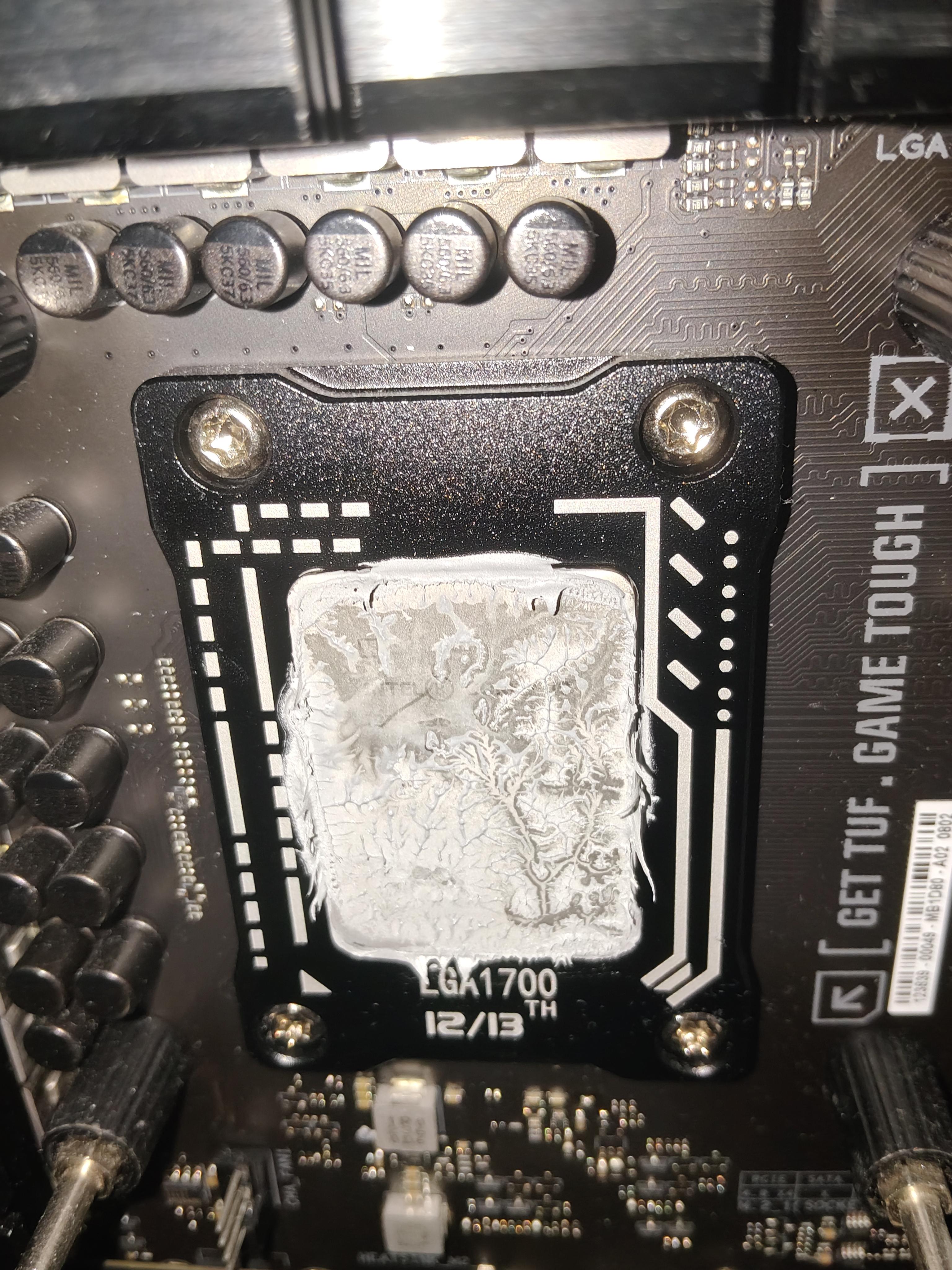

Pentium D 2 073 Opublikowano 3 Maja Opublikowano 3 Maja Nieźle wypompowało a to tylko trochę ponad 2 miesiące. O ile dobrze pamiętam to to była GC-4
