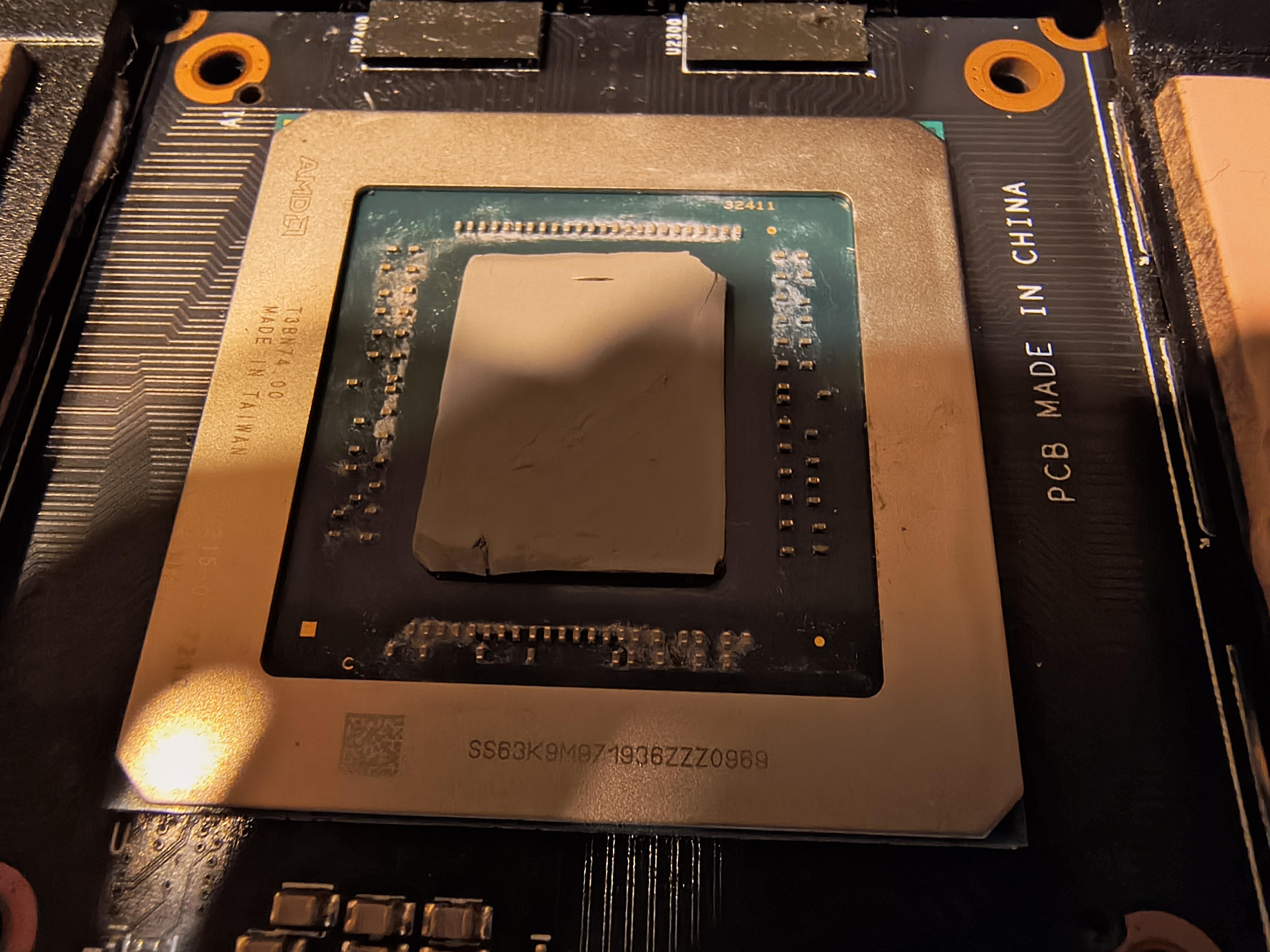

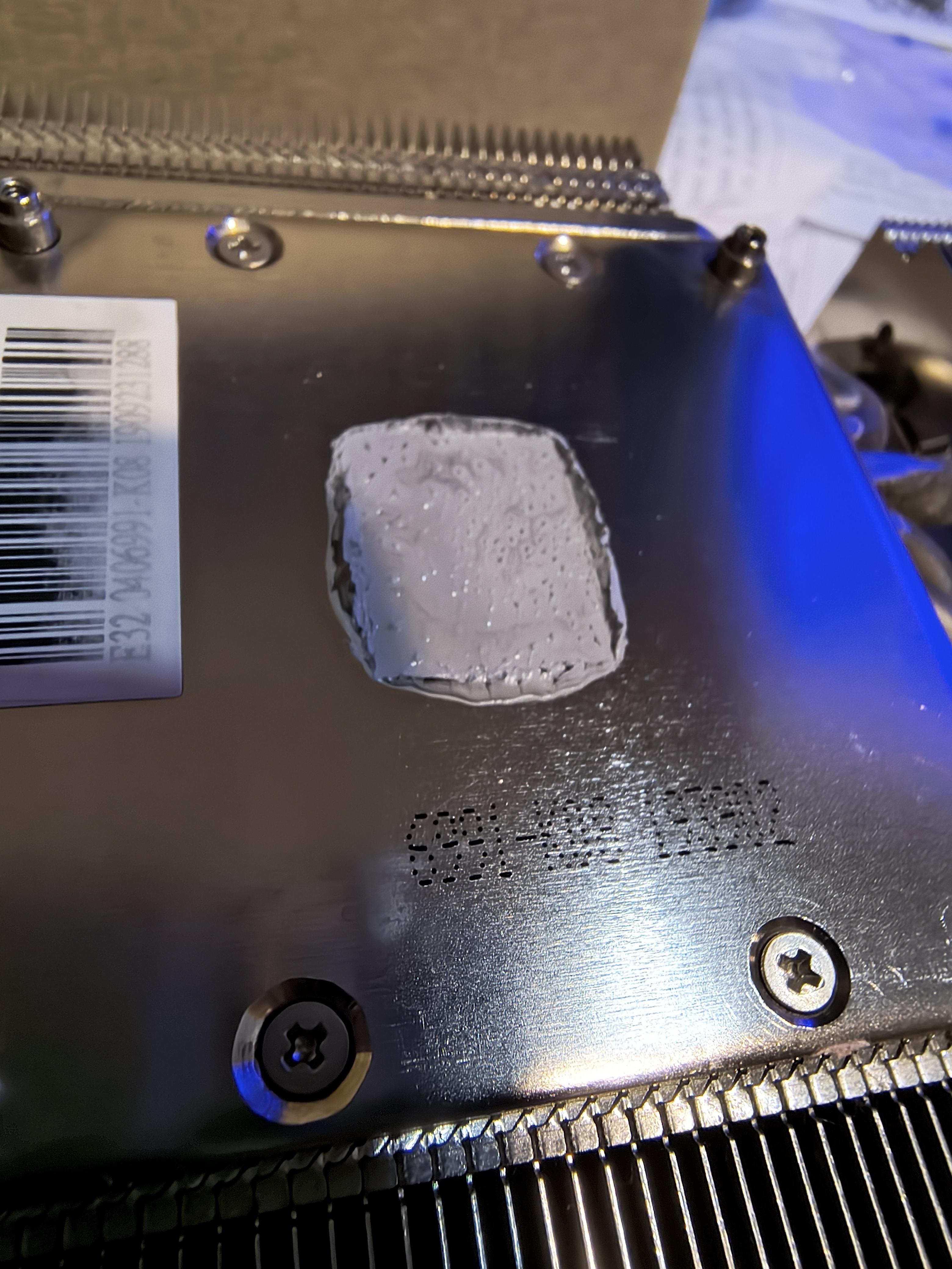

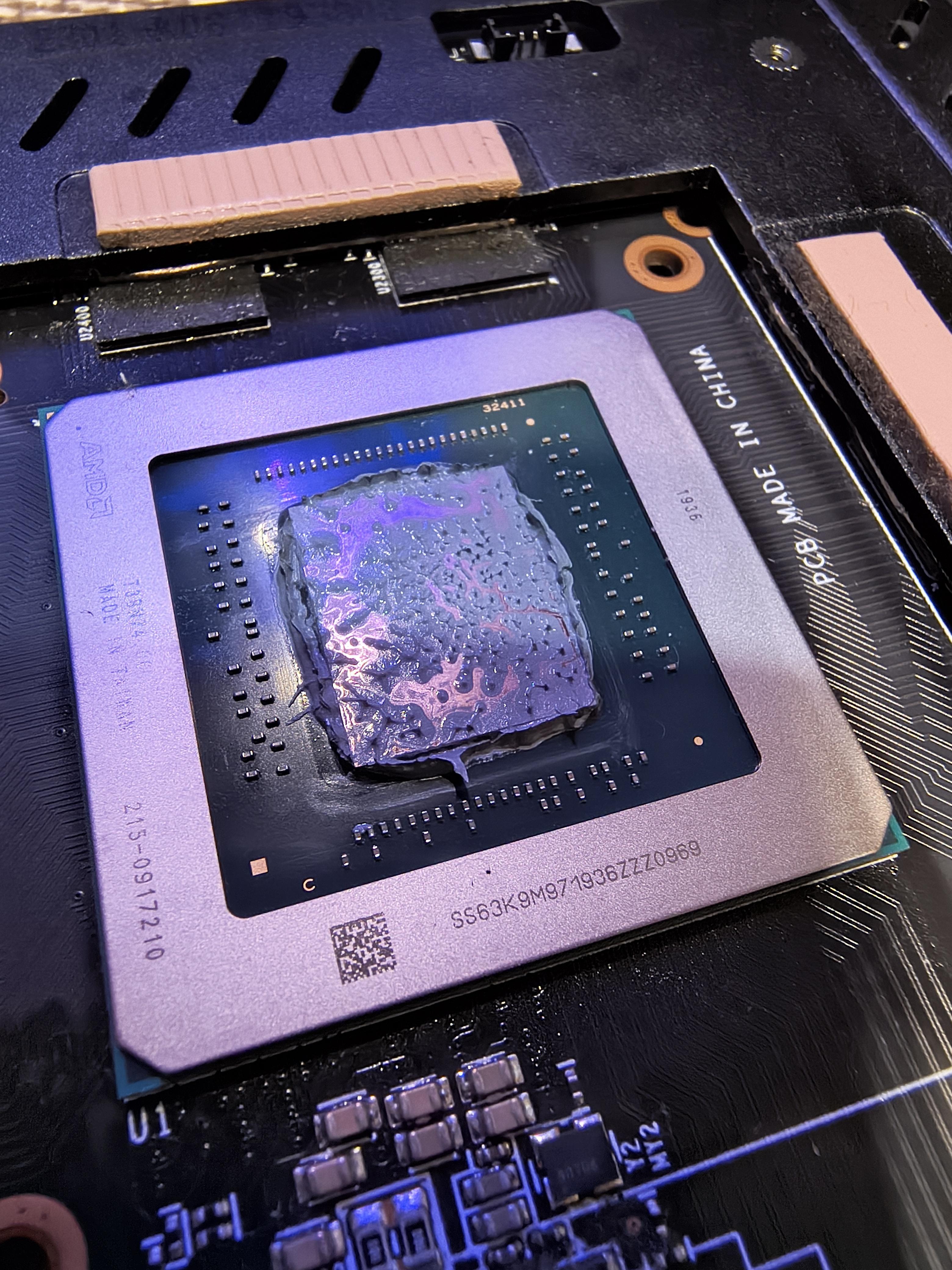

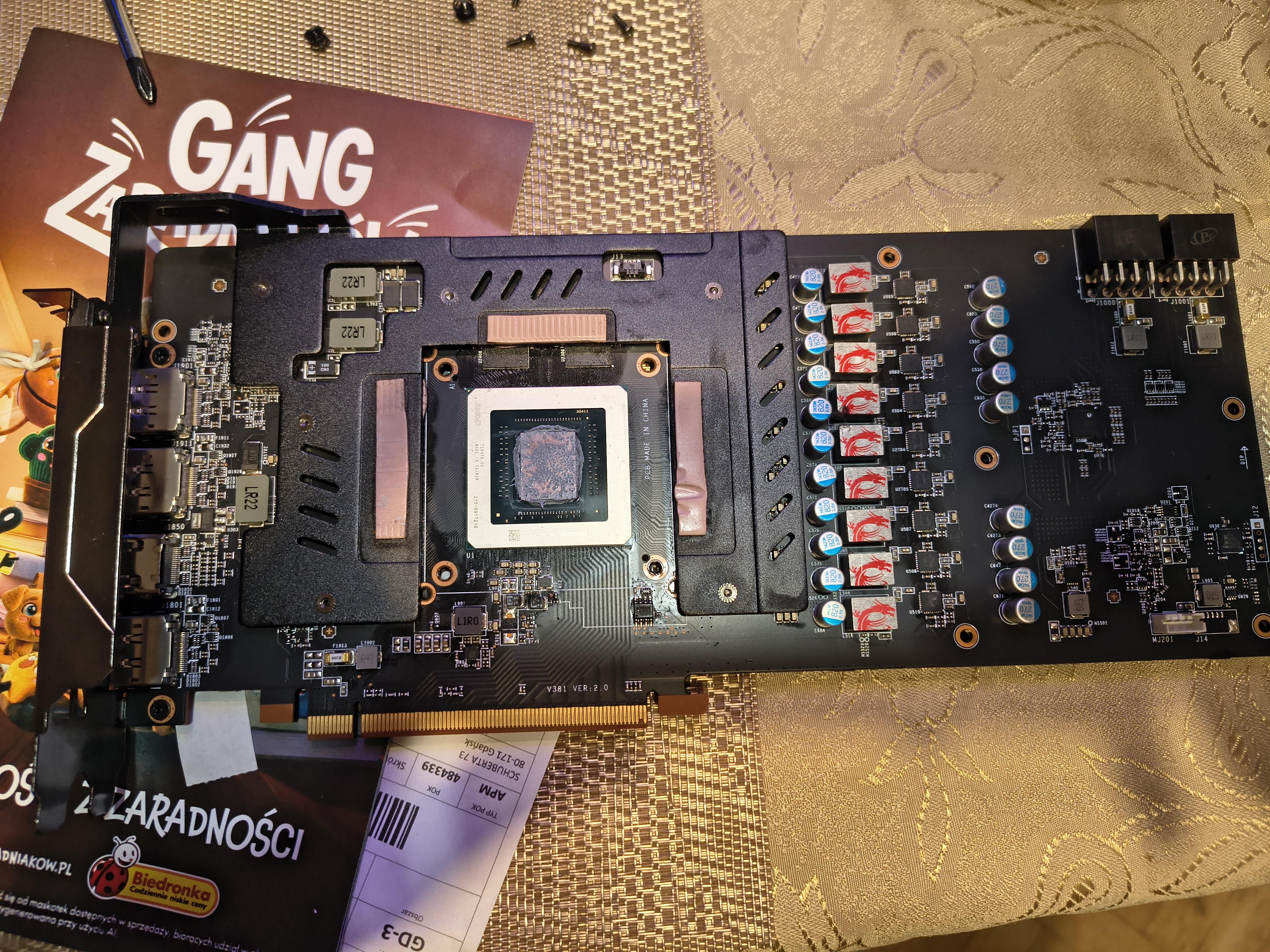

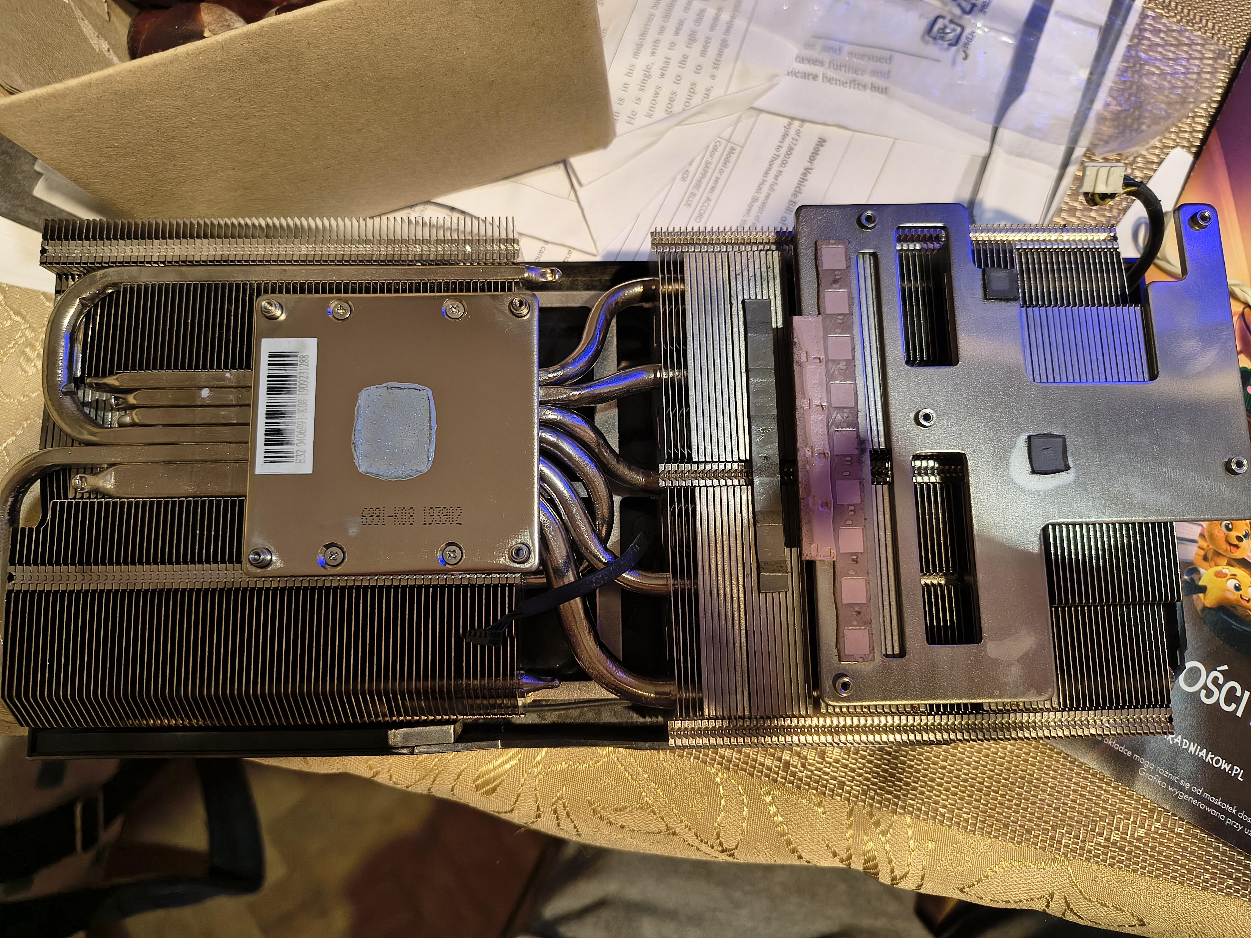

ShaDow_Pro 1 174 Opublikowano 8 Października Opublikowano 8 Października Na 5700XT Msi Gaming X co mam w drugim kompie pastę wypompowało, i na stock PL nie była wstanie go utrzymać bo hot spot 111*, dałem PTM7950 i teraz nawet w OCCT power z PL +50% gdzie karta bierze jakieś 350W nie byłem w stanie przebić 98*, w grze trzyma się 80 kilka, gigantyczna różnica. 2
