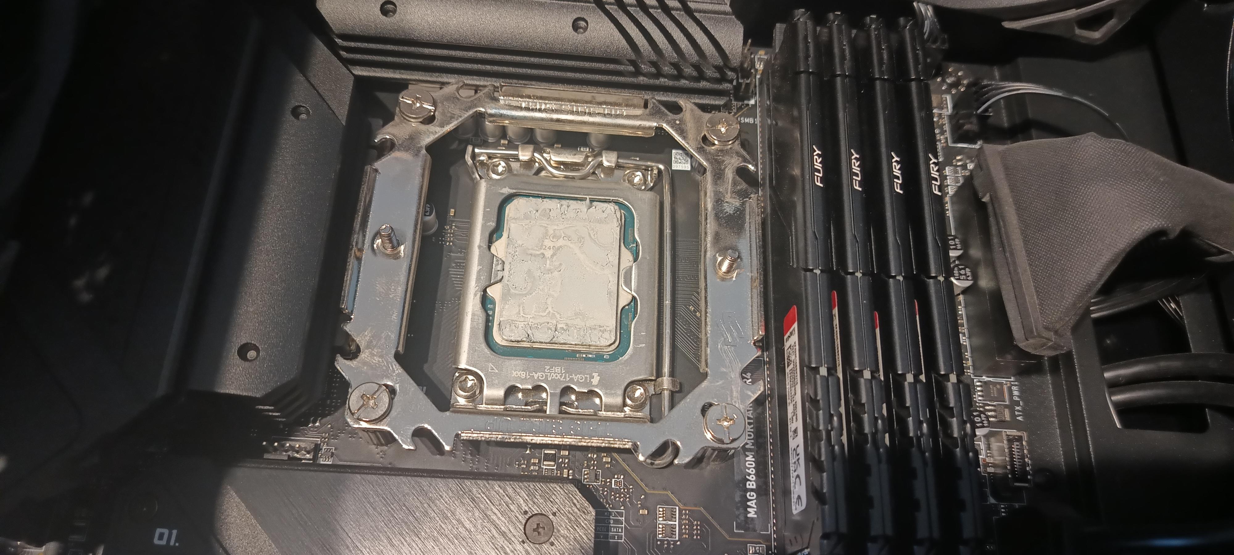

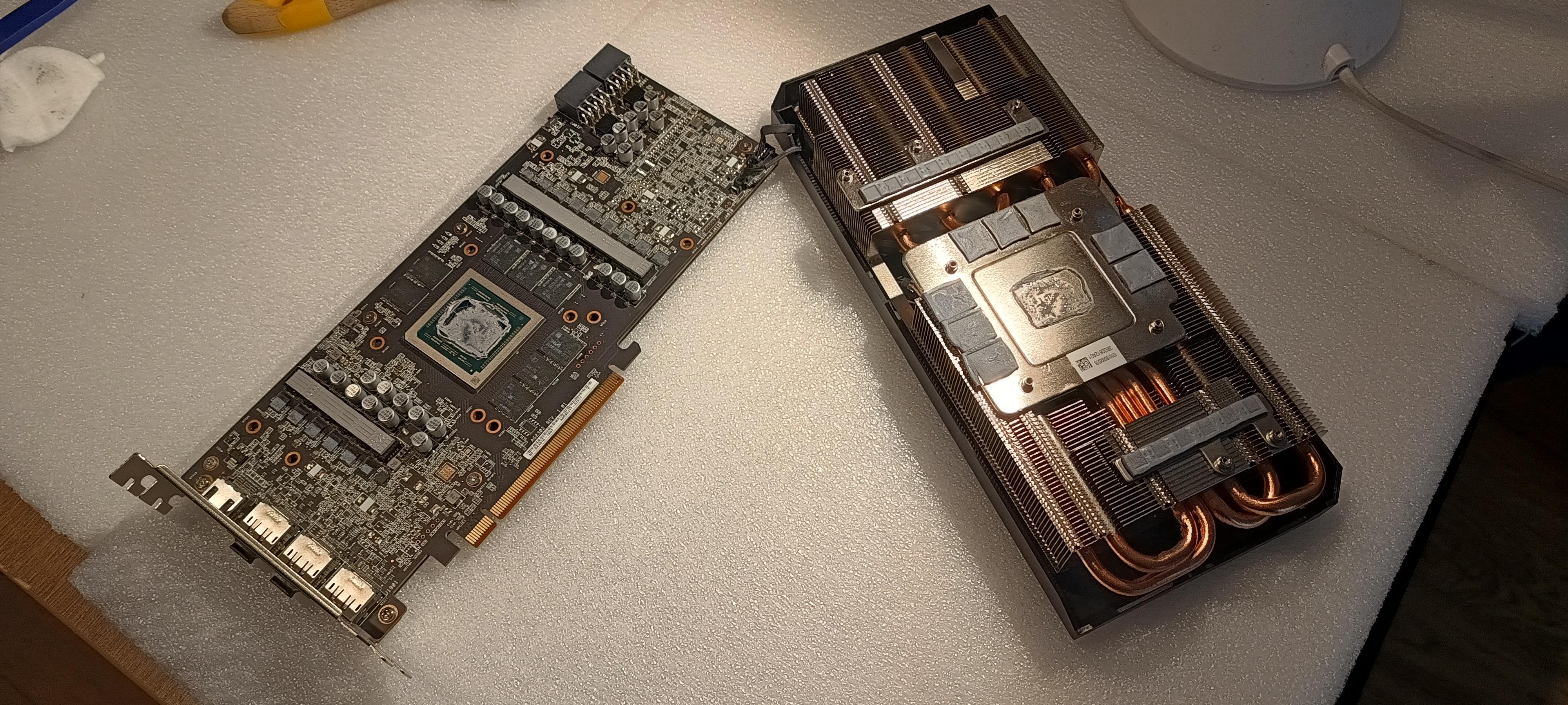

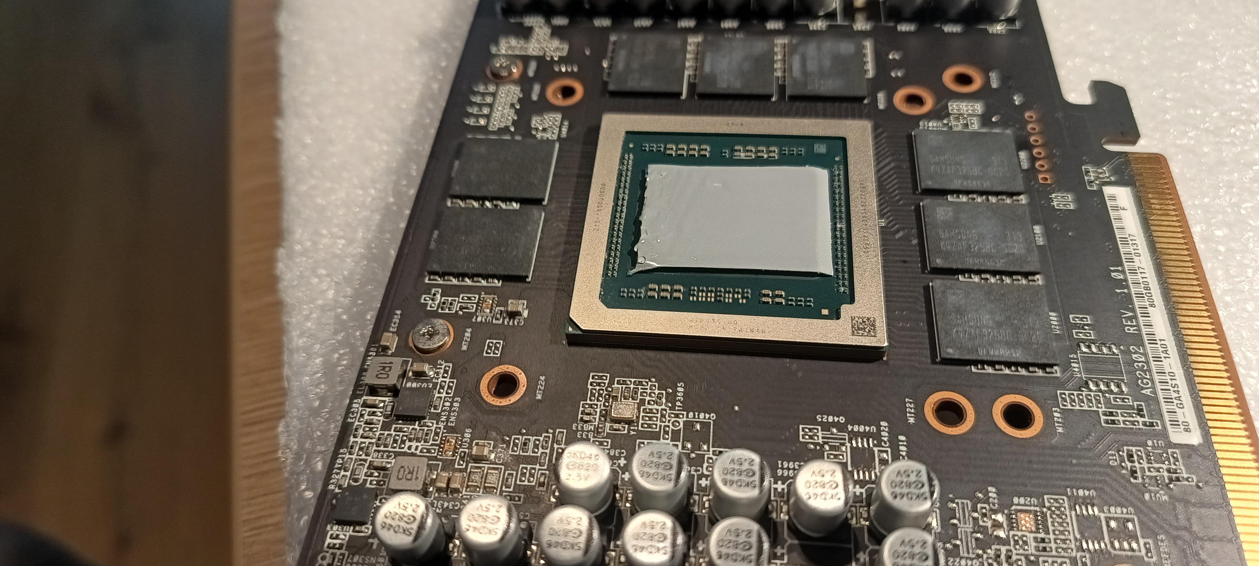

Wymieniłem dzisiaj pastę w RX7800 Asrock na pad Thermalright helios i zrobiła się kolosalna różnica. Karta szybko po zakupię zrobiła się cieplejsza ale z uv jakoś to dotrwało do dzisiaj, przy okazji wymieniłem pastę na procesorze ale jak widać wymiana  dobre dwa lata temu nałożonej mx6 na mx7 nie dała żadnej korzyści, muszę poszukać jakiegoś lepszego chłodzenia dla młodego bo gniotsu fera i po demontażu musiałem poprostować trochę finów bo od patrzenia się wygięły.

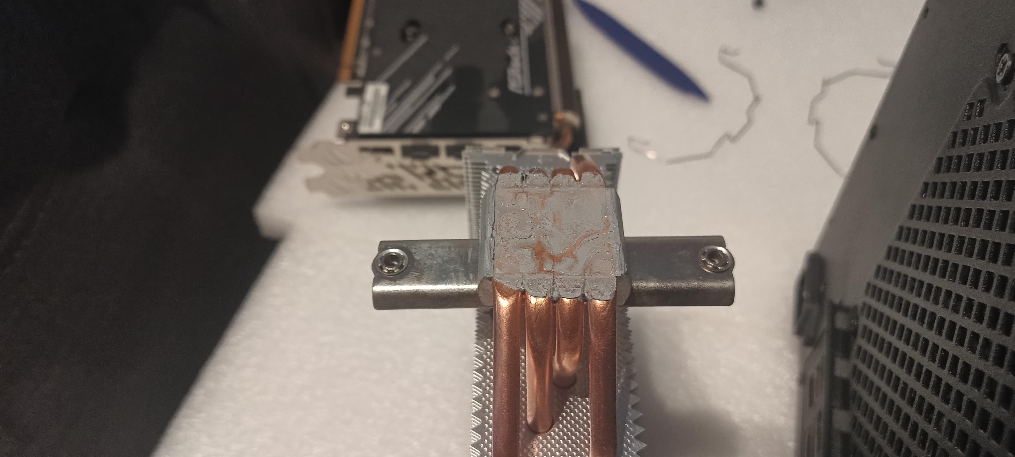

Tak wyglądała pasta na Asrocku - karta ma około 1.5roku, pada udało się uratować, przedni zapas się porwał ale i tak w całości pokrywa rdzeń, termopadów nie wymieniałem tylko przeczyściłem vram i sekcje zasilania ipa.

mx6 po dwóch latach wyglądał tak.

Co do padów zmiennofazowych do GPU, od dawna stosuje Gelida Heatphase Ultra, bo jest tani i można go kupić oficjalnym źródłem jak np. Proline.
Na Thermalright Heliosa dobre strzały bywają na amazonie, warto czasem sprawdzić.

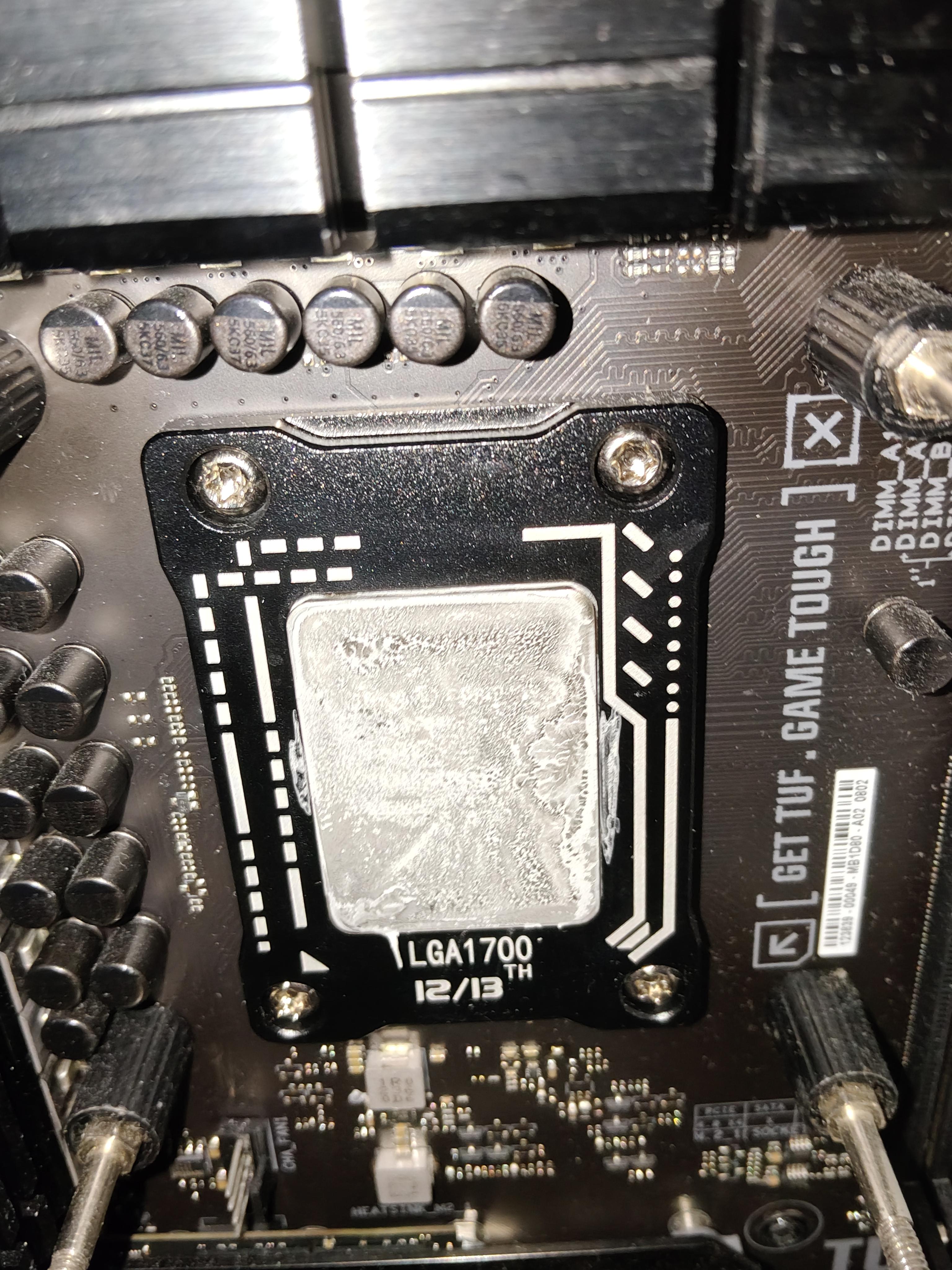

Po aplikacji PTM pod IHS to czapkę mogę czy muszę przykleić z powrotem?

A po co taki zabieg w ogóle robiłeś? Temperatur jakoś bardzo to nie poprawi. Ja bym skleił bo inaczej cały nacisk z ilm i chłodzenia będzie opierał się na rdzeniu a z klejem trochę sie to rozłoży.
nie musisz

W tych procesorach fabrycznie jest pasta, więc skoro ma zostać u mnie na dłuższą chwilę, to niech sobie siedzi PTM.
