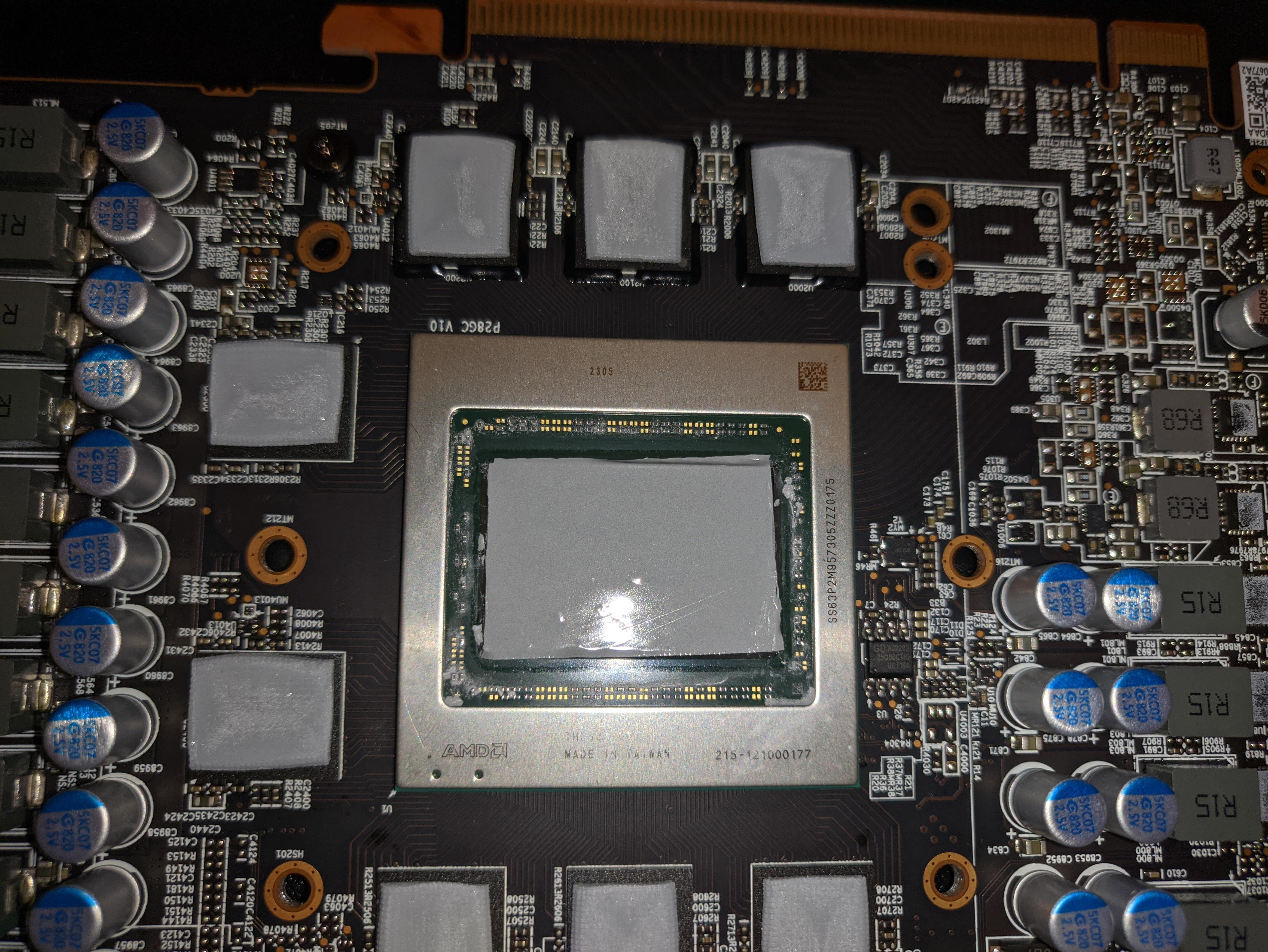

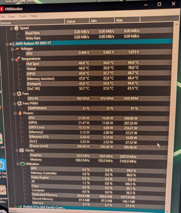

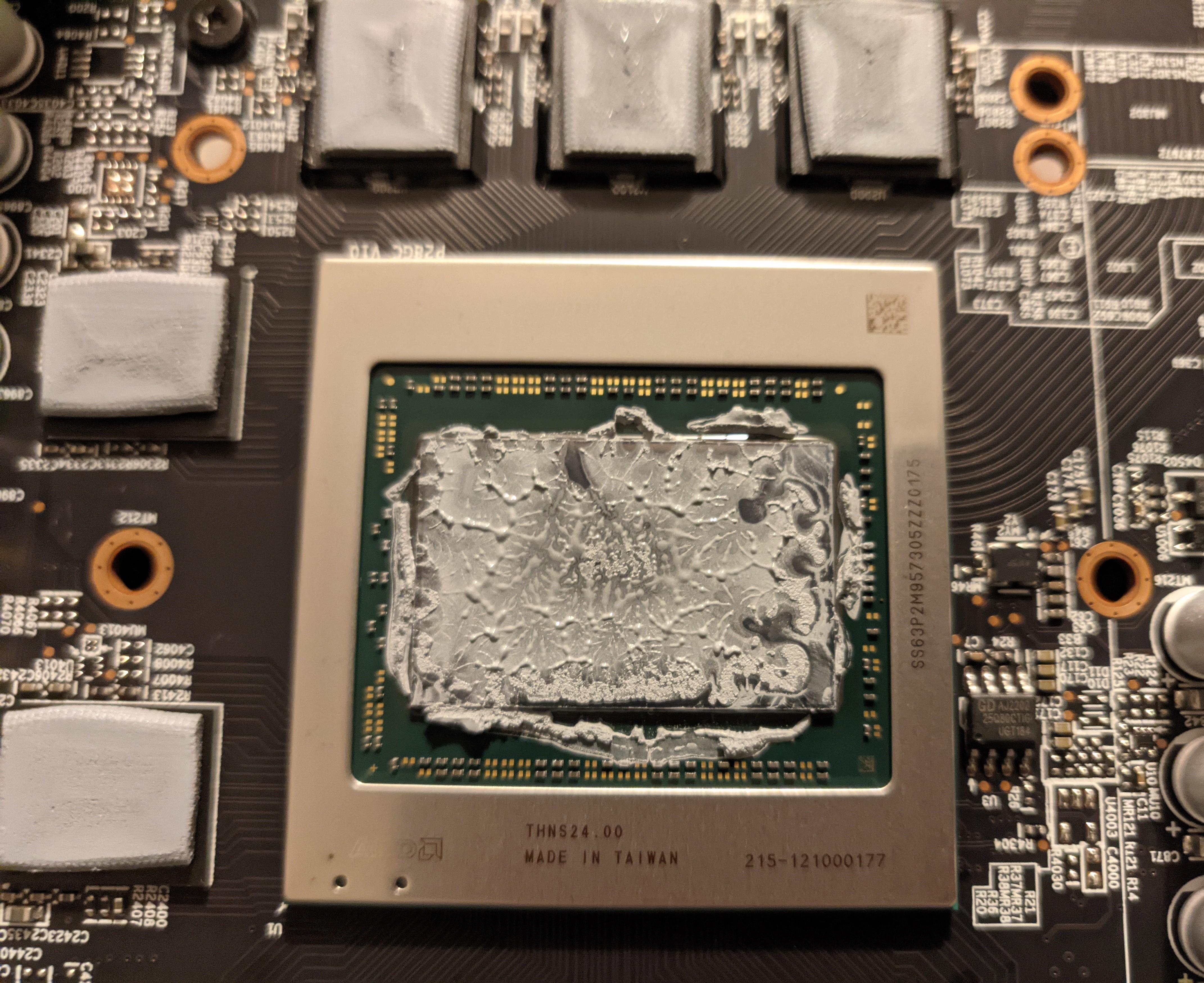

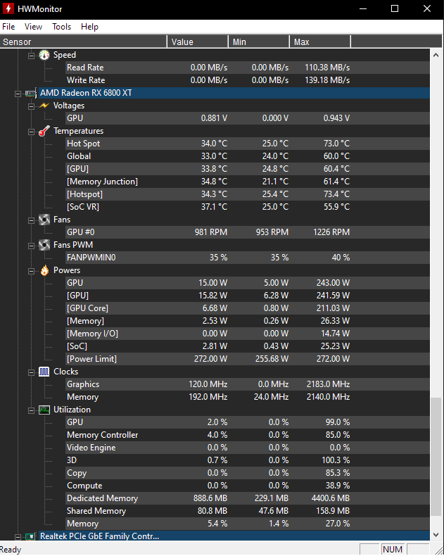

RaViV 162 Opublikowano 1 Lutego 2025 Opublikowano 1 Lutego 2025 (edytowane) Ja zaciekawiony pozytywnymi opiniami nt. PTM7950 i Gelid HeatPhase, zamówiłem Gelida. Po roku używania karty RX 6800XT Red Dragon (dostałem nową w ramach gwarancji), zdecydowałem, iż wymienię fabryczną pastę na Gelid HeatPhase Ultra. Wymiana pasty poszła sprawnie. Po wymianie pasty, uruchomienie komputera i wygrzanie termopada zmiennofazowego. Wyniki, które otrzymałem po testach są zadowalające. Jak dla mnie gra warta świeczki. Płacimy grosze za ten produkt, a mamy poprawę w postaci lepszych temperatur, głośności wentylatorów jak i spokój na długi czas, względem zwykłej pasty termoprzewodzącej. Tak wyglądała roczna pasta fabrycznie położona na GPU. Pasta na brzegach już była wyschnięta i widać, że rdzeń nie był pokryty idealnie w całości. Sam środek rdzenia był dość "wilgotny". Spoiler A tak po nałożeniu Gelida Spoiler Następnie test pod obciążeniem przed wymianą pasty termoprzewodzącej. Ustawienia GPU to Core 2250MHZ, napięcie 1070mV, 2150MHz VRam. Spoiler Test przed wymianą pasty. Ustawienia GPU to Core 2450MHZ, napięcie 1070mV, 2150MHz VRam. Różnica w temp. GPU, względem HotSpotu potrafiła wynosić ok.30st. Spoiler Po wymianie pasty na Gelida. Ustawienia GPU to Core 2250MHZ, napięcie 1070mV, 2150MHz VRam. Spoiler Po wymianie pasty na Gelida.Ustawienia GPU to Core 2450MHZ, napięcie 1070mV, 2150MHz VRam. Spoiler Teraz różnica temp. rdzenia GPU, między hotspotem to max.15st. Cichsza praca komputera, ponieważ krzywa wentylatorów w komputerze jest ustawiona ,m.in pod temp. HotSpot'a GPU. Edytowane 1 Lutego 2025 przez RaViV 1 1 1
