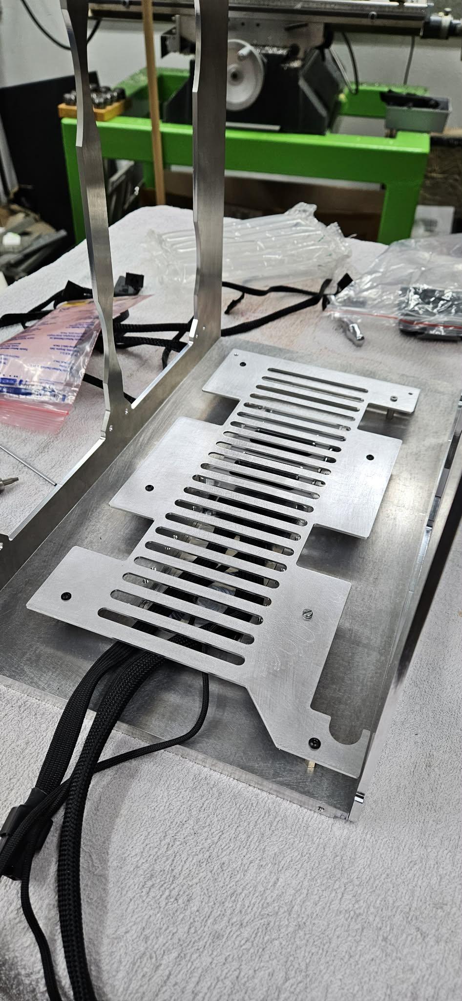

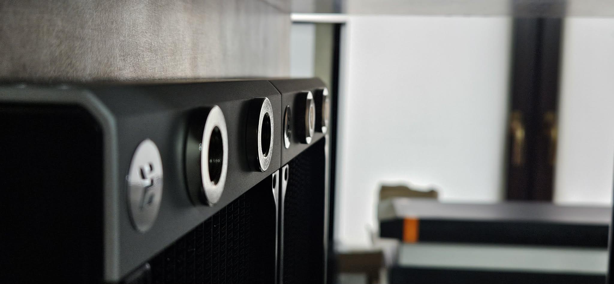

Kolejny etap...diabeł tkwi w szczegółach a w tym projekcie perfekcja podejścia do detali lubi się zemścić.

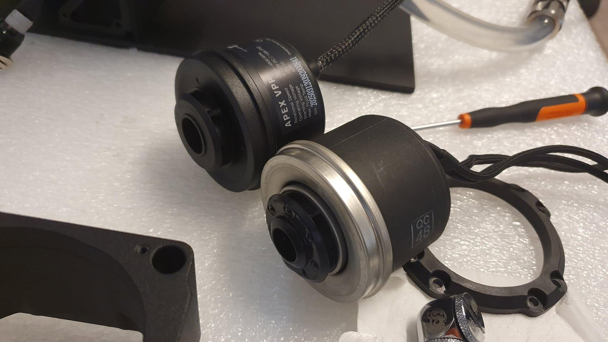

Po pierwsze zmiana pomp VPP655 PWM na Apex
i po okołu tygodniu pracy jedna z pomp Apex zdechła...ot tak bez powodu, przepracowała tydzień i dead.
Redundancja.
Komp pracuje na drugiej pompie i można go używać ale niesmak pozostaje co do jakości tych produktów.
 590174775_727304860419844_818705469308261894_n.thumb.jpg.bb39b7ef24764a834ddead27a9100bc3.jpg
Odyseja od nowa,zlewaj płyn i pruj wszystko,zmieniaj na nową pompę...mehh.

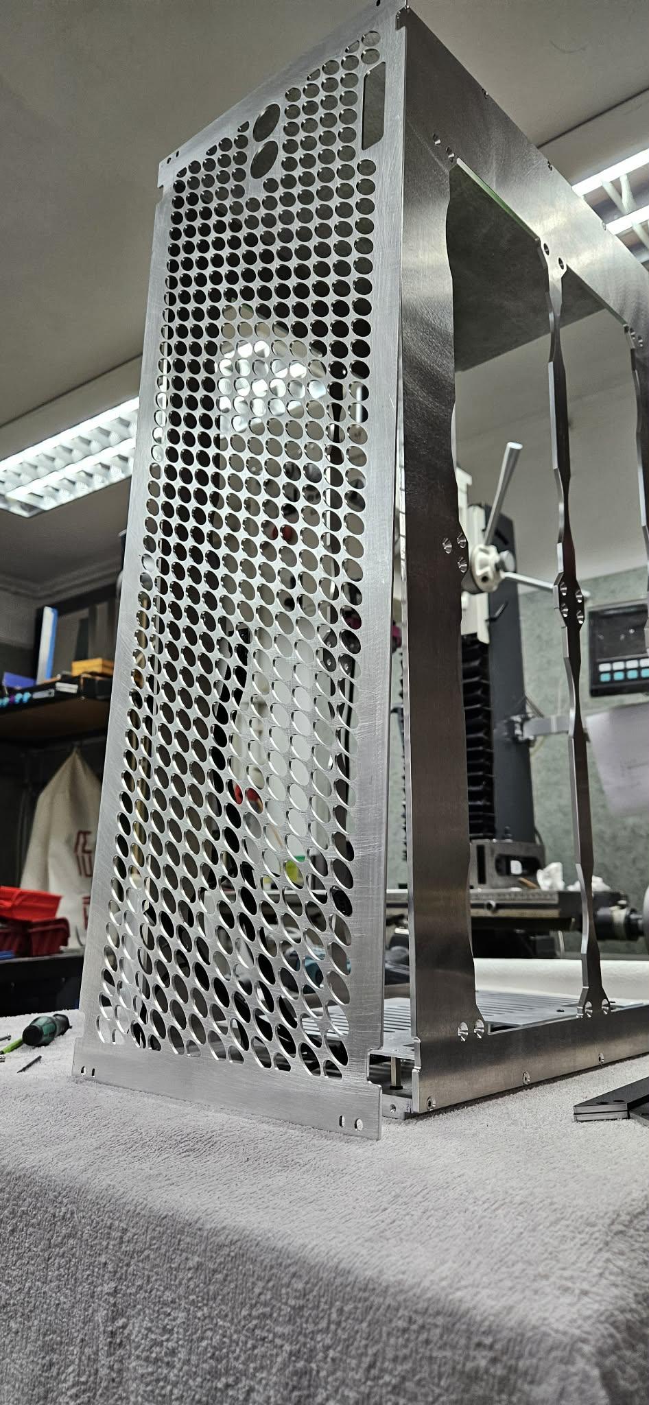

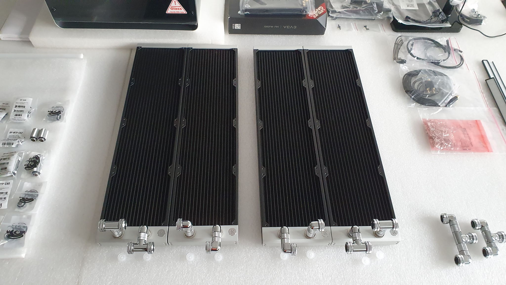

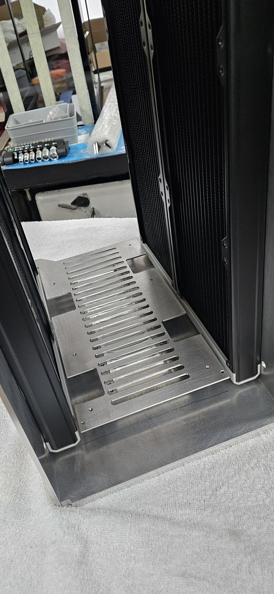

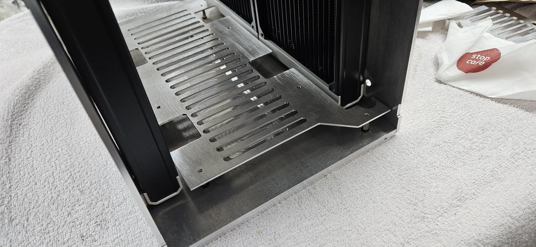

Radbox pod 4x 560mm rads.

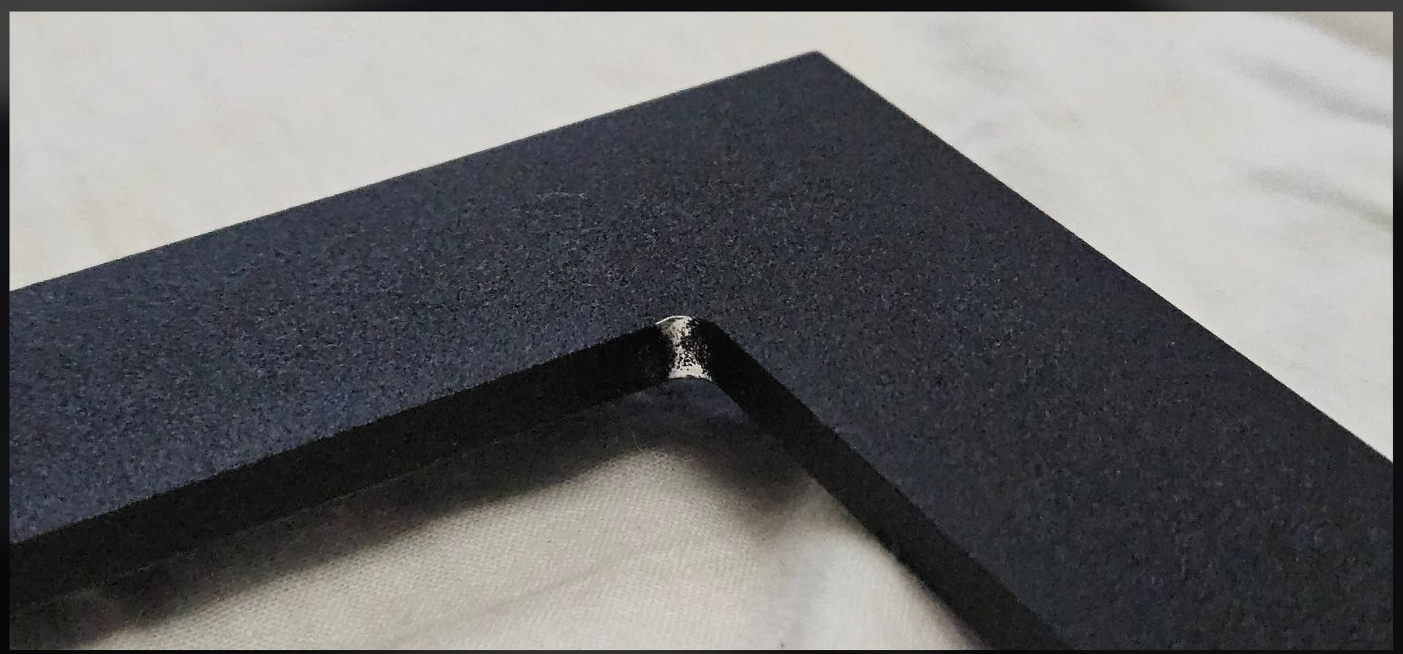

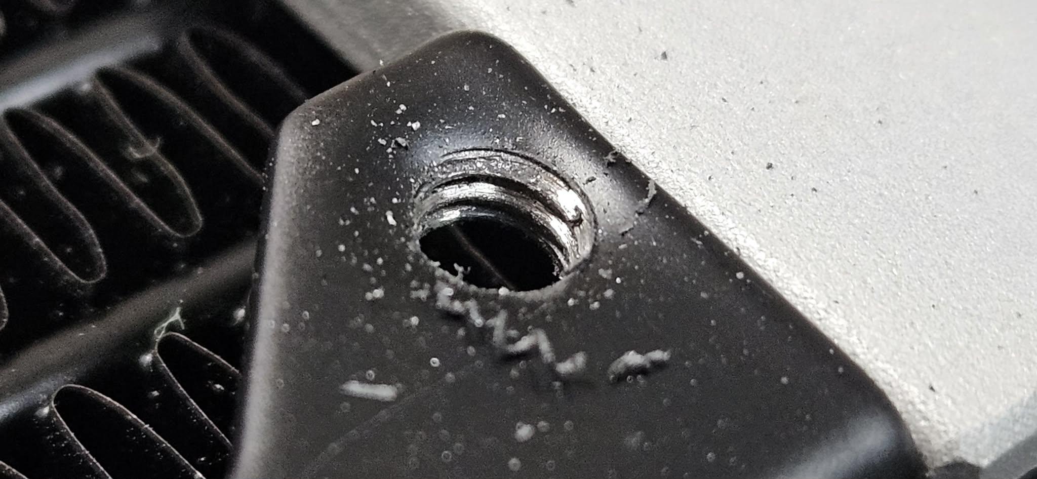

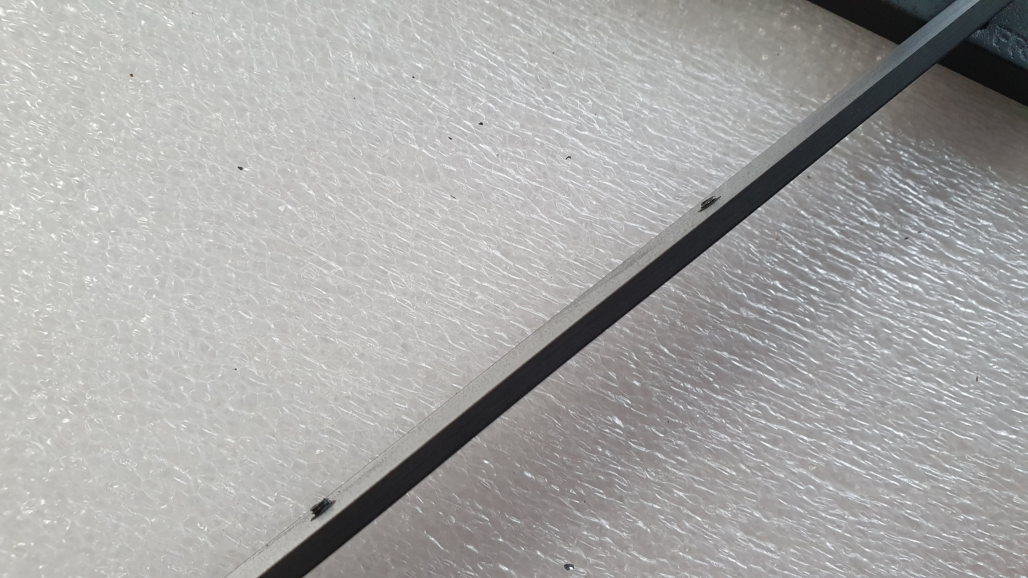

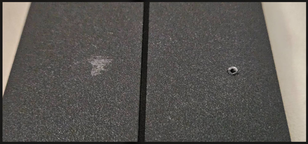

Lakiernia miała polakierować elementy radboxa cienką warstwą proszku 80 mikronów i tak opisane zlecenie dostali,
w teorii...takie zlecenia dostali i mają trzymać się wytycznych
a koncertowo spartolili zlecenie.
W niektórych miejscach pół milimetra proszku nawalone zamiast 80 mikronów...dramat.
Ślady po haczykach na elementach,a mieli śrubki do podwieszania haczykami wkręcone w elementy to nie...na chama na haczyk za profil i z bani.
609272509_1591090468595760_2976107094791408348_n.thumb.png.3ac660eb7ff3ec3f60aa94bac1675d79.png
Zamiast zapakować solidnie z przekładkami po lakierowaniu wszystkie elementy aby wystające śruby nie porysowały czegoś
wszystko wrzucone do wora i won do wysyłki a potem porysowany lakier.
599140506_2273894966428345_1566333275306201136_n.thumb.png.5463876e772f3120f13a237f736047ec.png
Bartek z tym walczy.
Za gruby lakier w ramkach filtrów mesh blokuje poskładanie ramek bo prężą więc do korekty.
Znowu na maszynę CNC...znowu czas i koszty bo po partakach poprawiasz fail a termin wykonania projektu znowu odjeżdża.

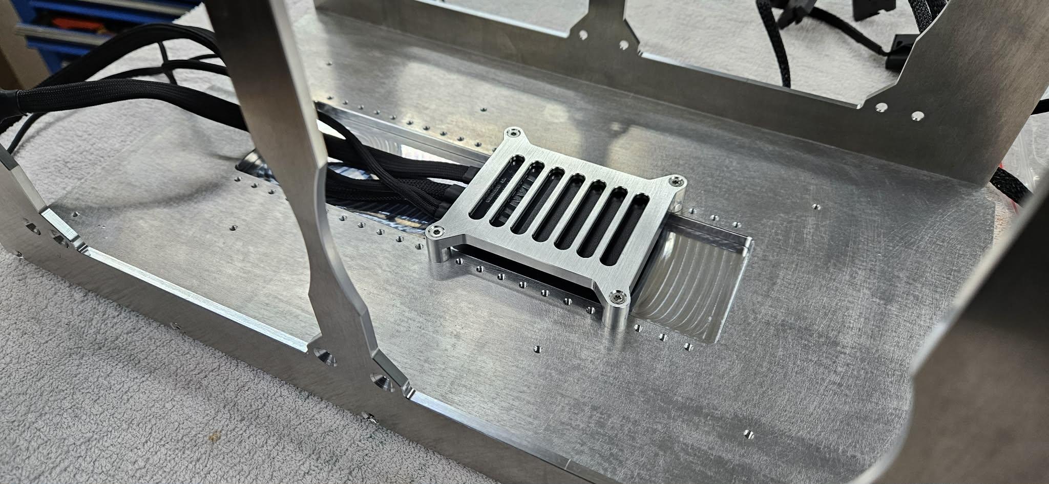

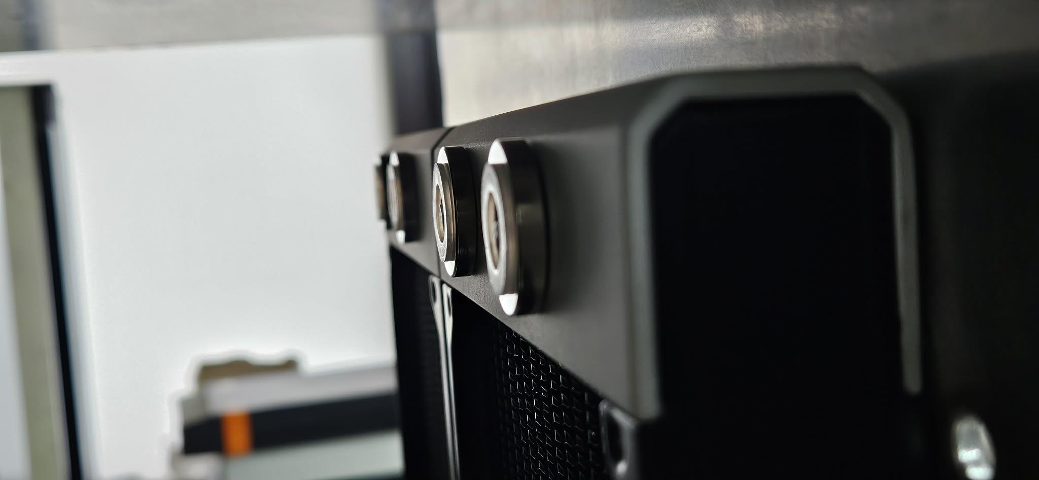

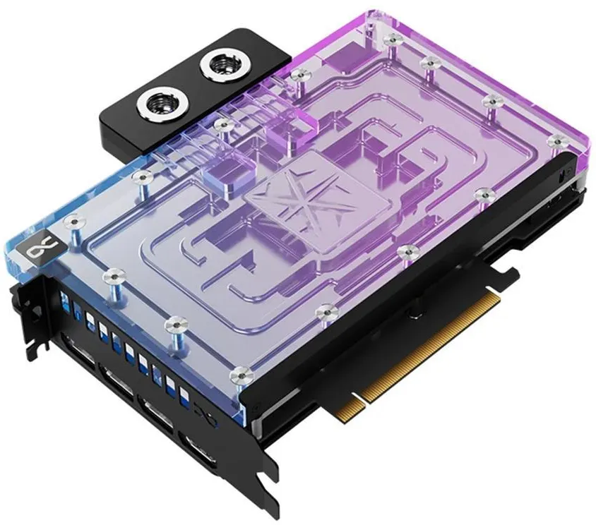

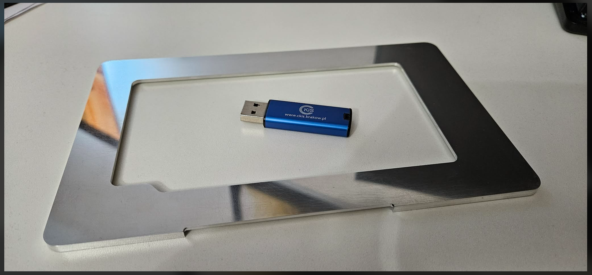

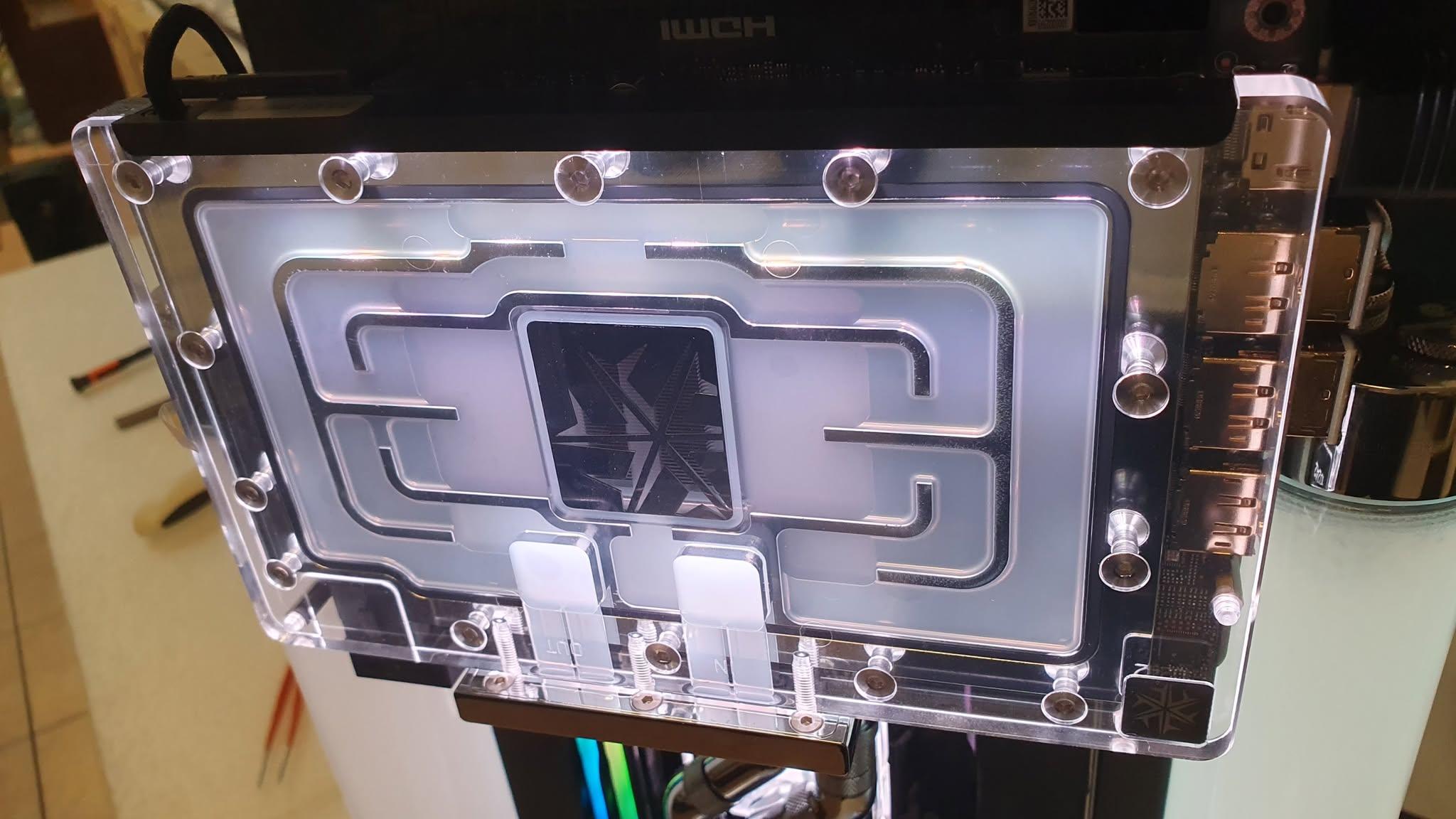

Z blokiem Alphacool GPU pewna zmiana,na pewno pamiętacie Bitspower CES 2026 i zdejmowane magnetycznie mocowane nakładki na akryl bloku GPU.
608771888_2349682108812512_6857231578085092045_n.thumb.png.446c4edfbb43319c621b32c8ea6203c4.png
Kilka tygodni temu Bartek to zaprojektował do bloku Alphacool RTX 5090
601422924_1236186711762348_2287712274656581850_n.thumb.png.d1b3f8b891526530bc35fa9208862779.png

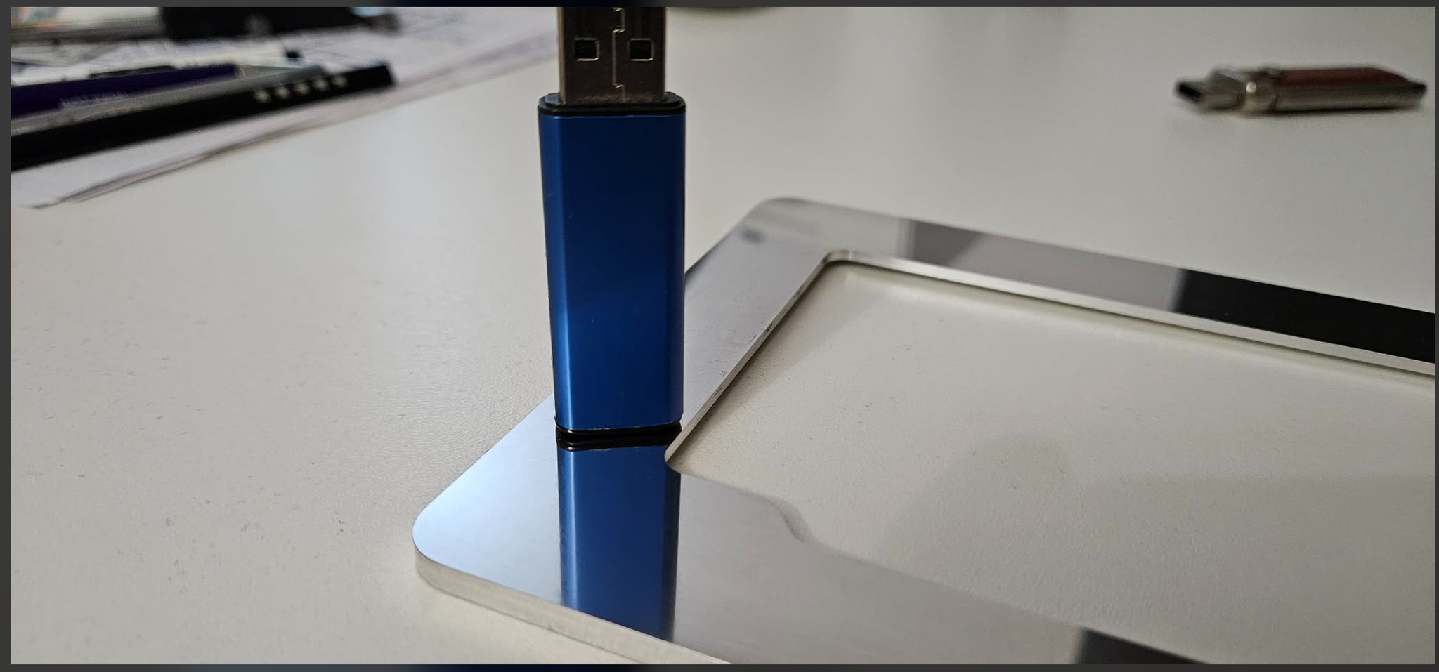

Zakryje to paskudne śruby w bloku
601444561_1426137018925751_3589820493710354249_n.thumb.jpg.1245a5f66a07ddbfb3808f52d9d5f771.jpg
Polerowanie wykonane plus wysyłka do firmy która położy nikiel i załatwione.
 614782239_2113670322738977_672357861059538372_n.thumb.png.357e31a366d0c1c13a9c04edbfb57b83.png
600073660_2650936668603134_9004944479789452886_n.thumb.png.e61cd3630be71b8f2e5be4617f97dfc1.png
To łatwo wymienny element,można wersję ramki nikiel/chrom lub czarny lakier proszkowy montować na bloku GPU zależnie od kaprysu.

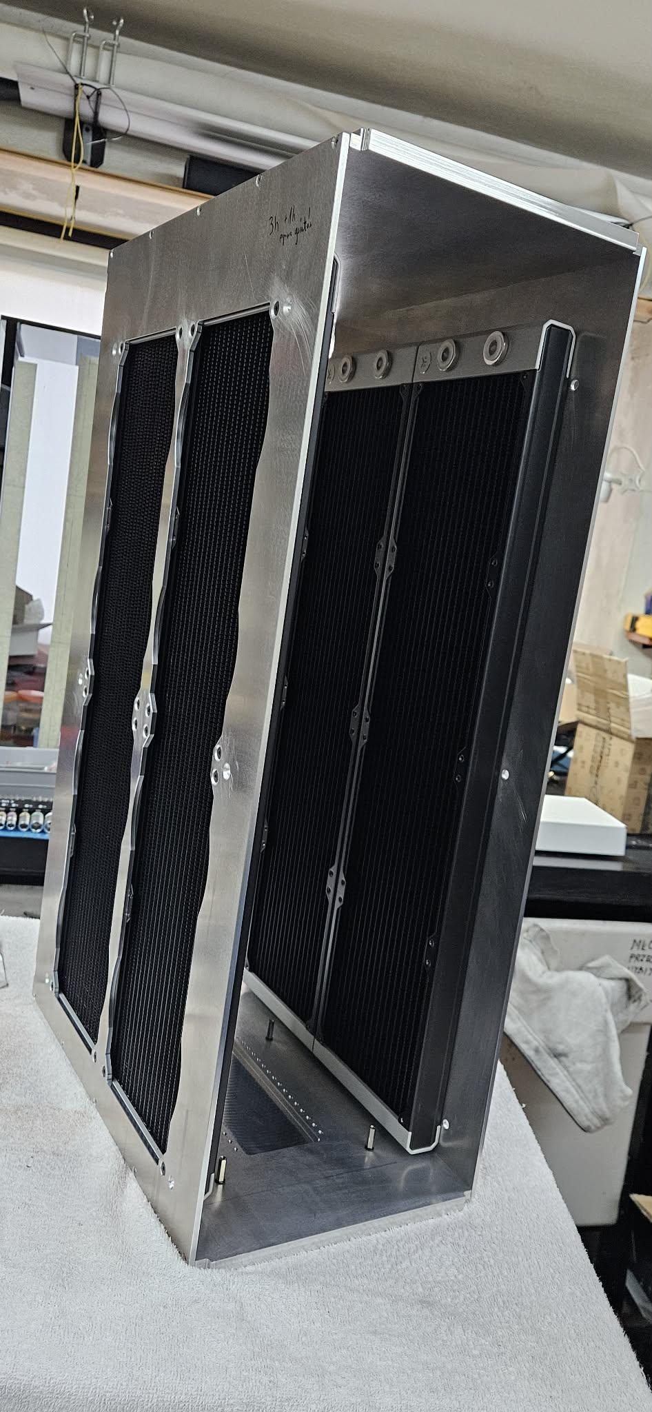

Kolejne elementy radboxa w toku produkcji.
Stay tuned :)

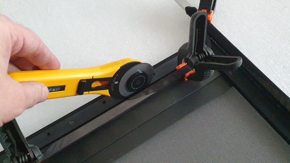

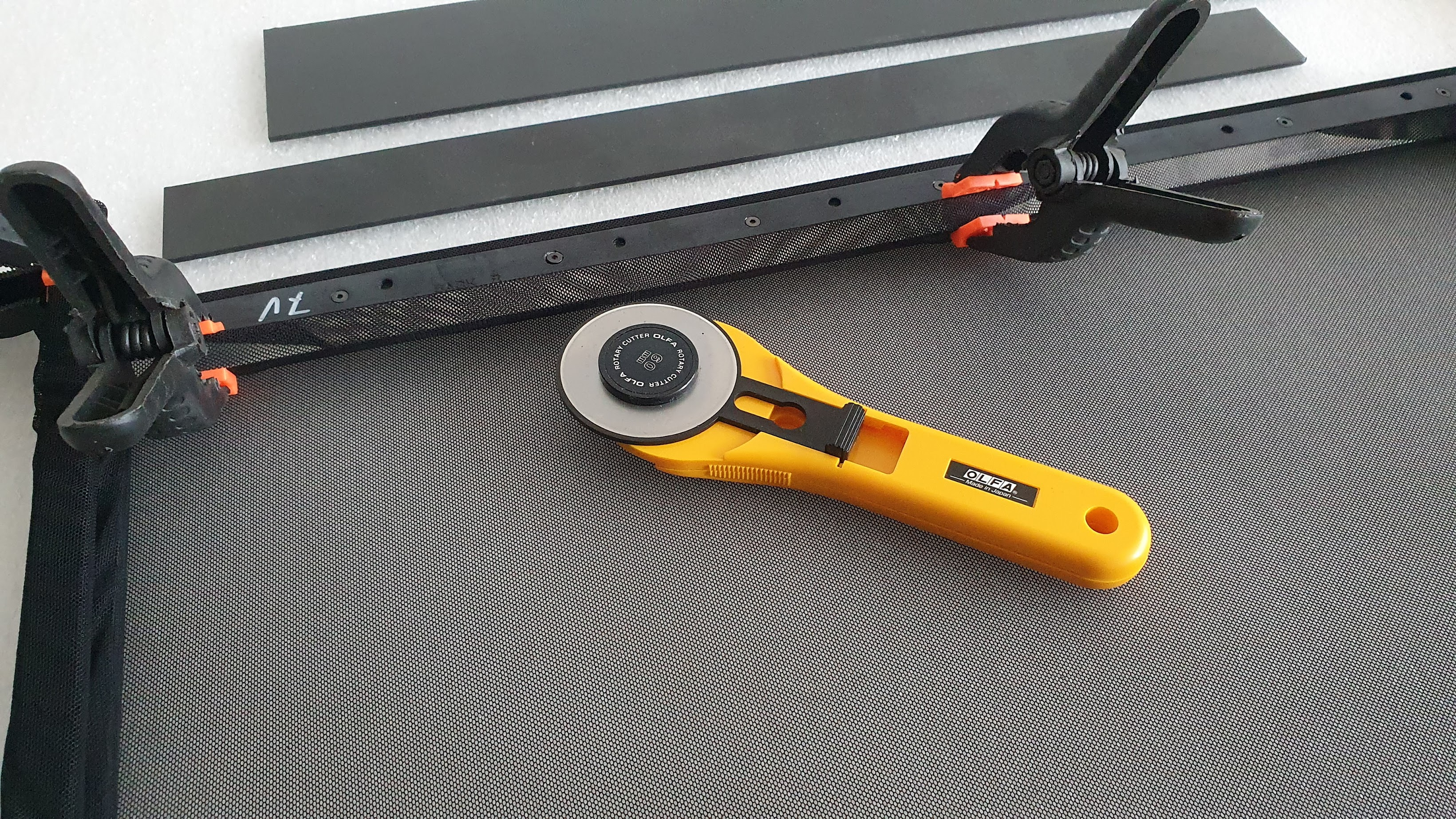

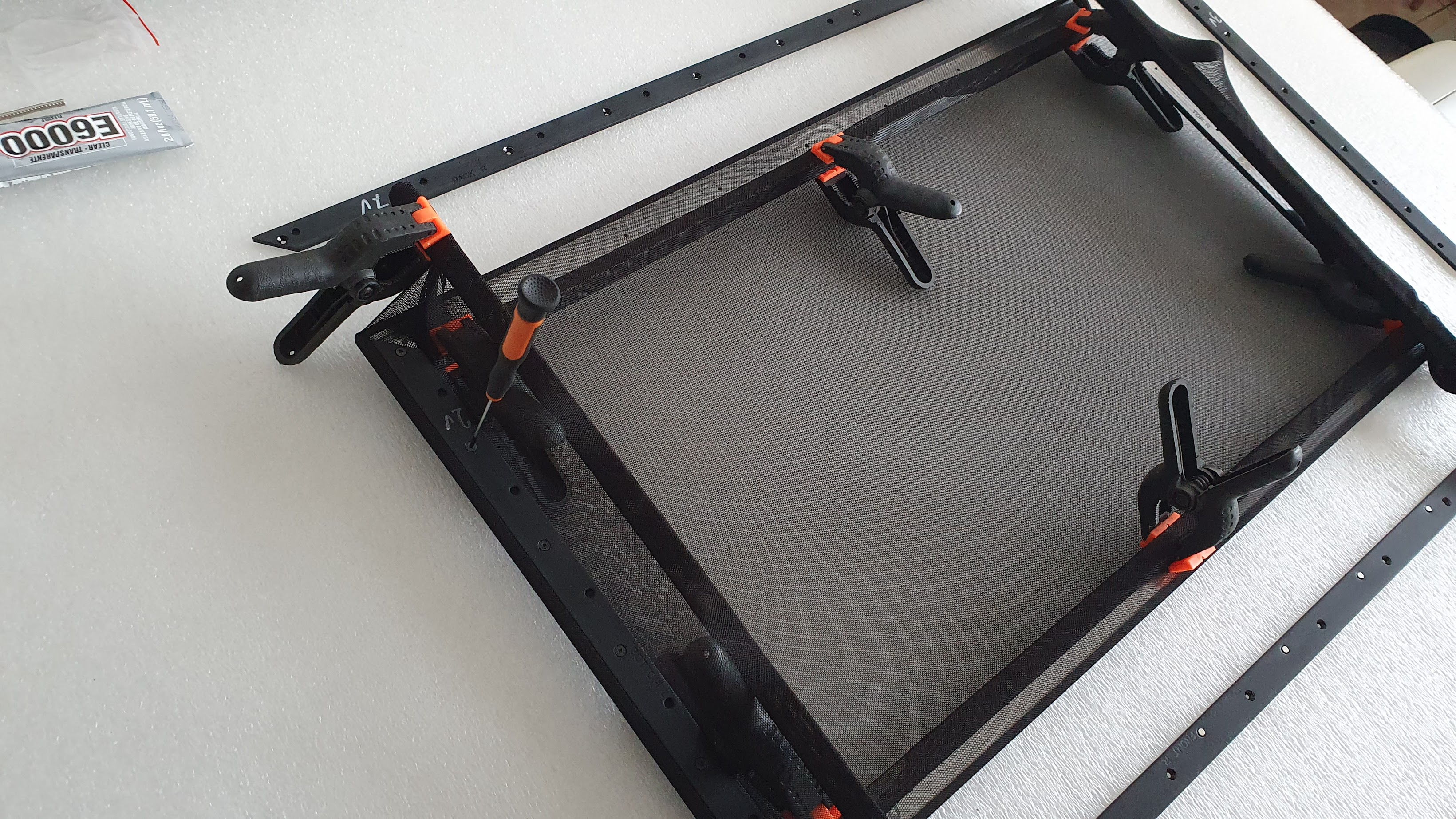

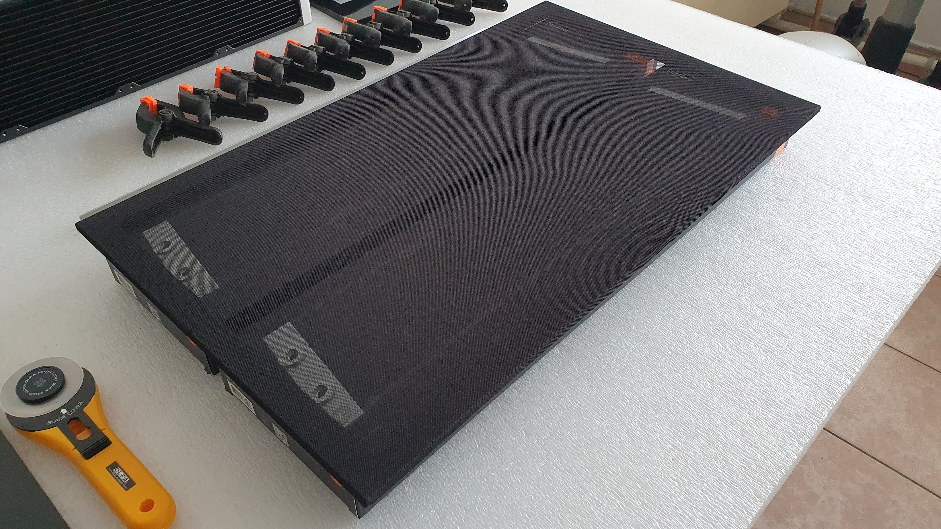

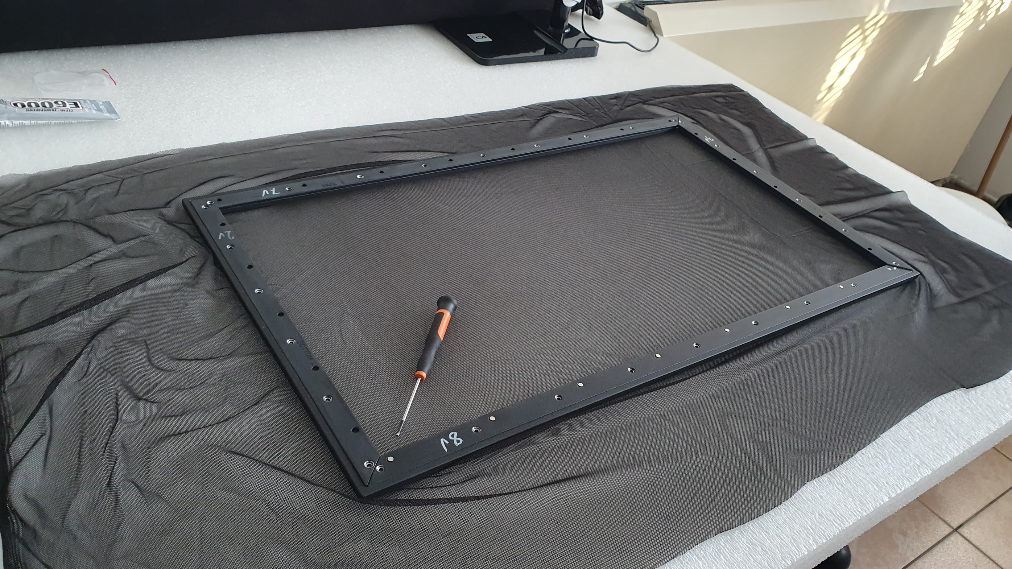

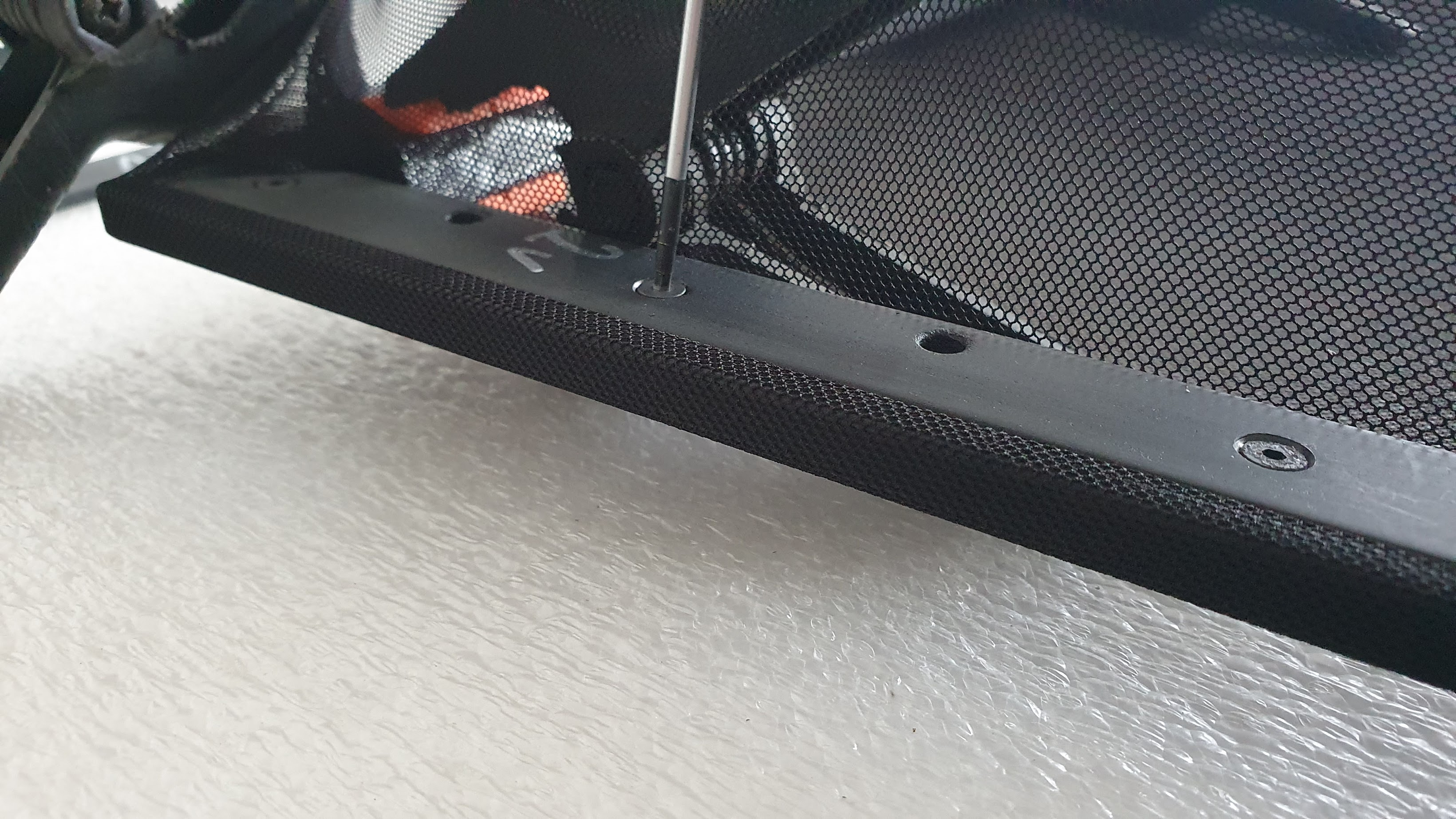

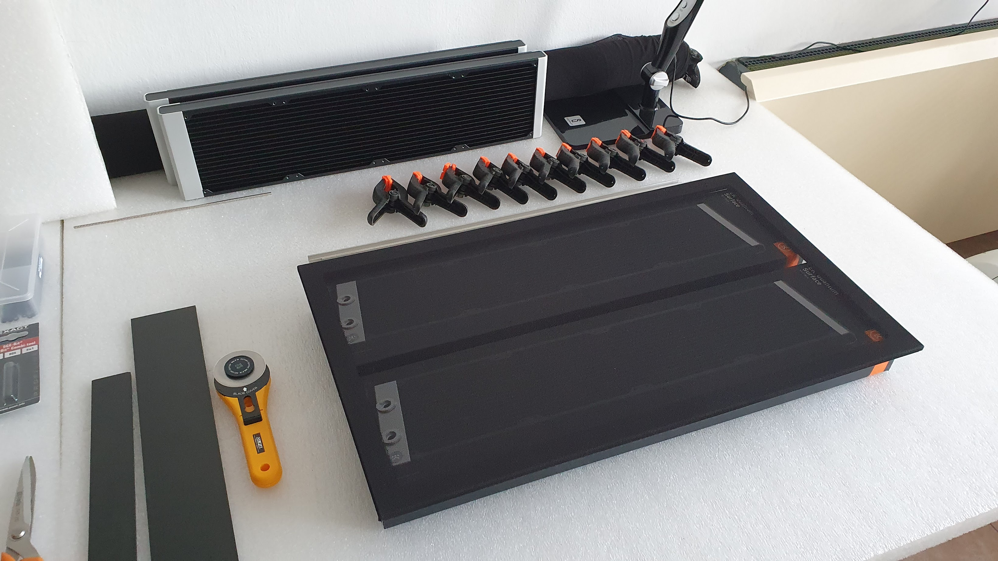

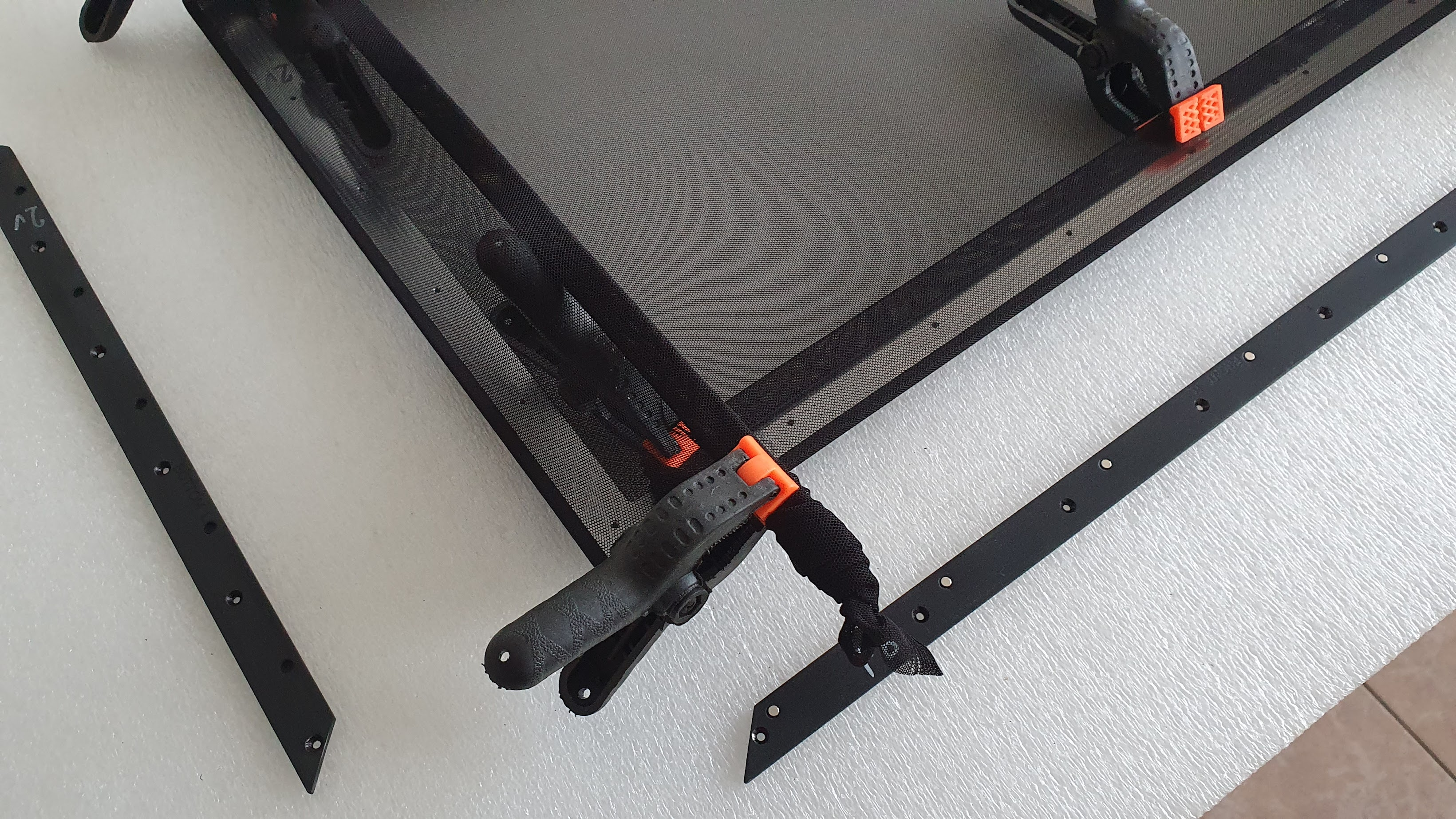

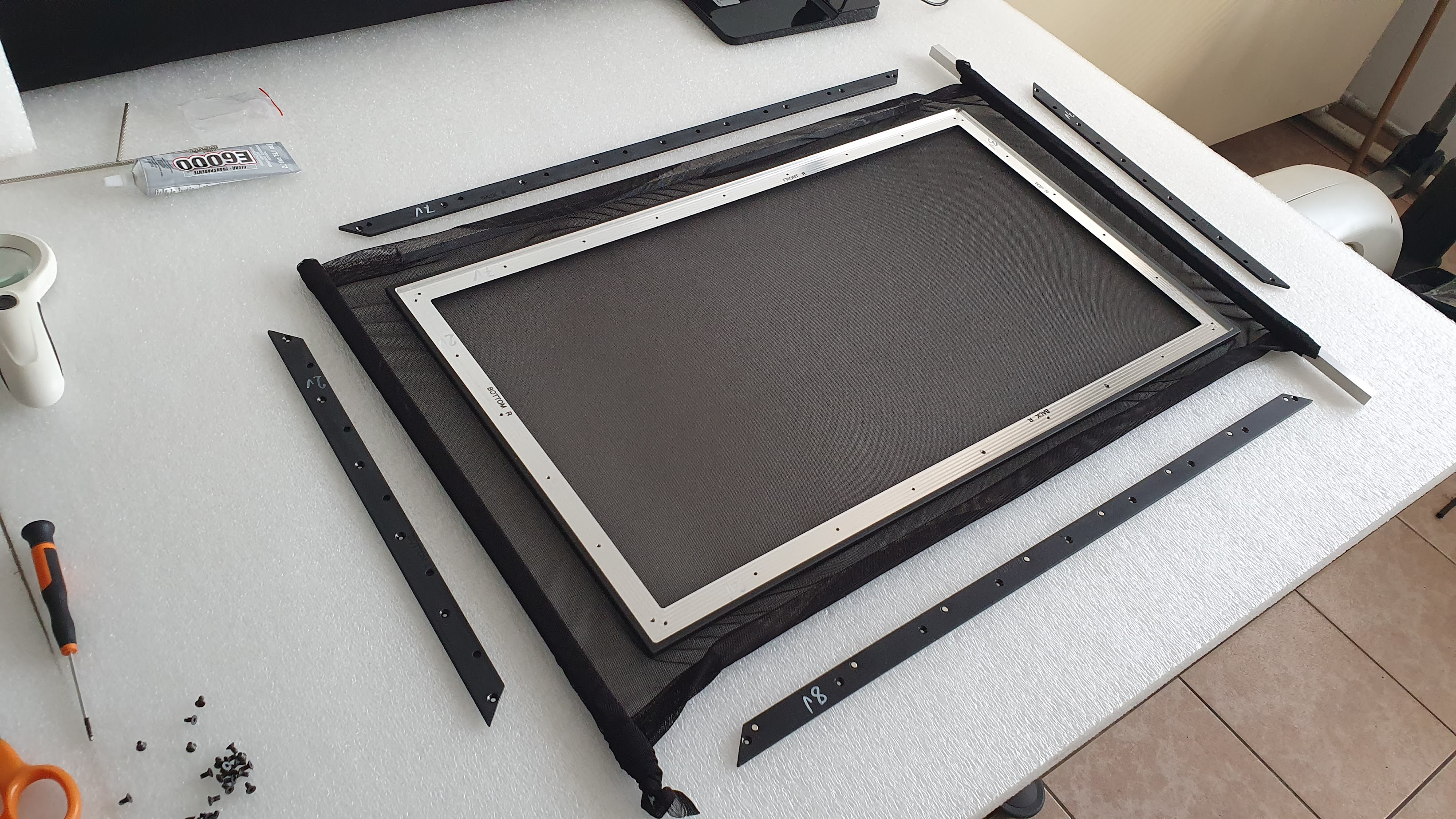

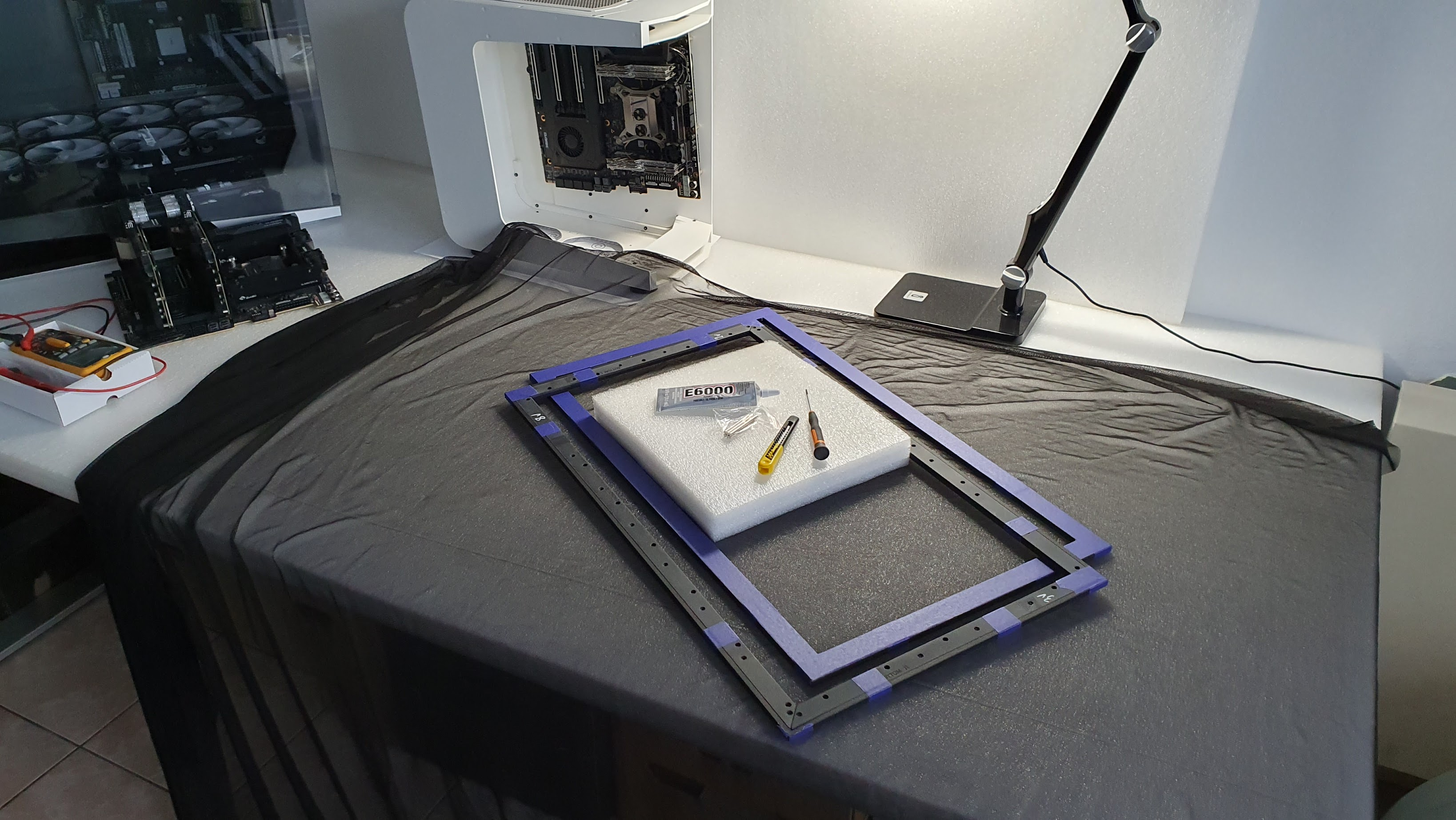

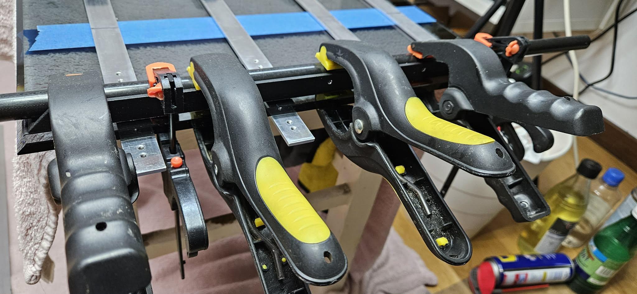

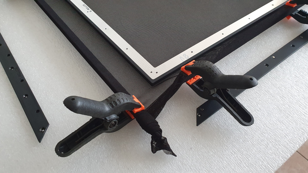

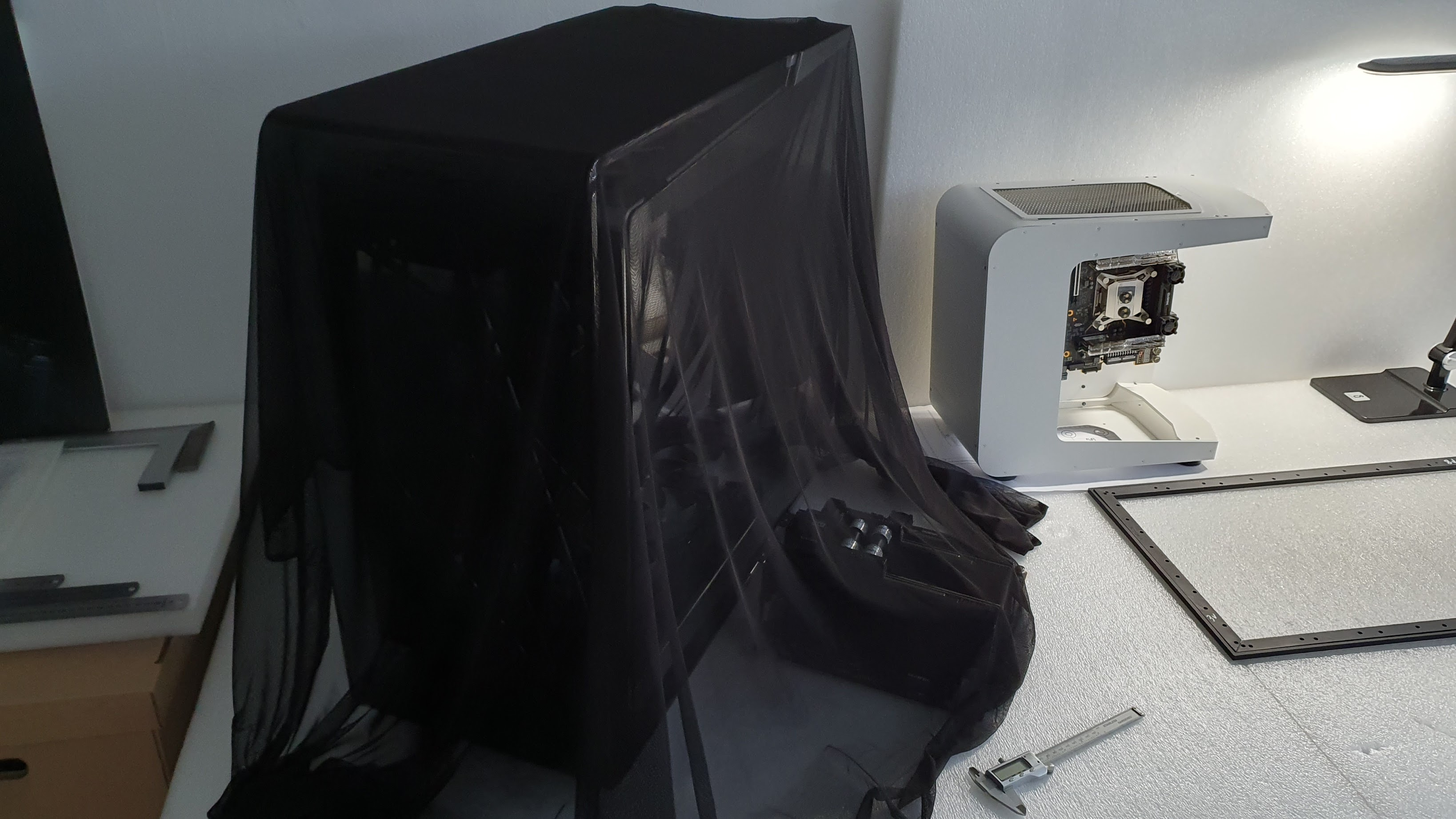

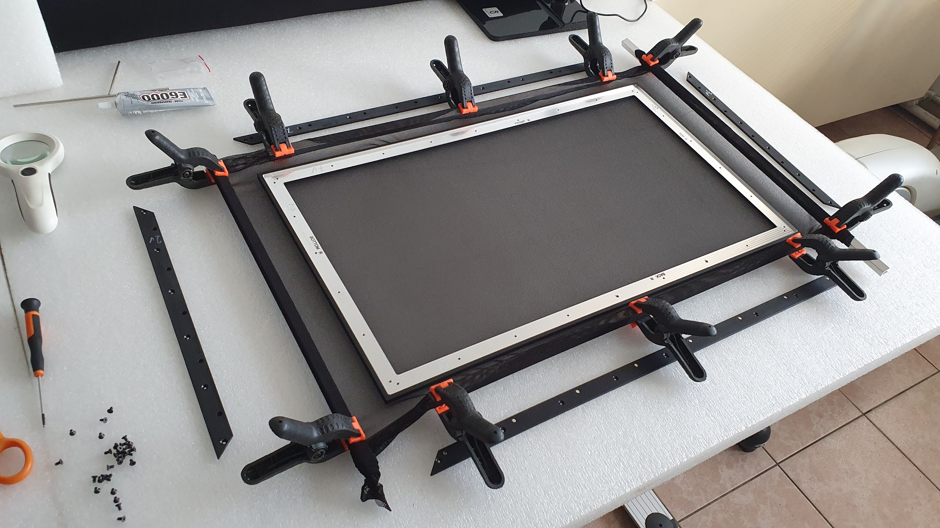

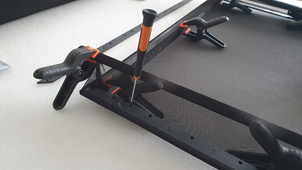

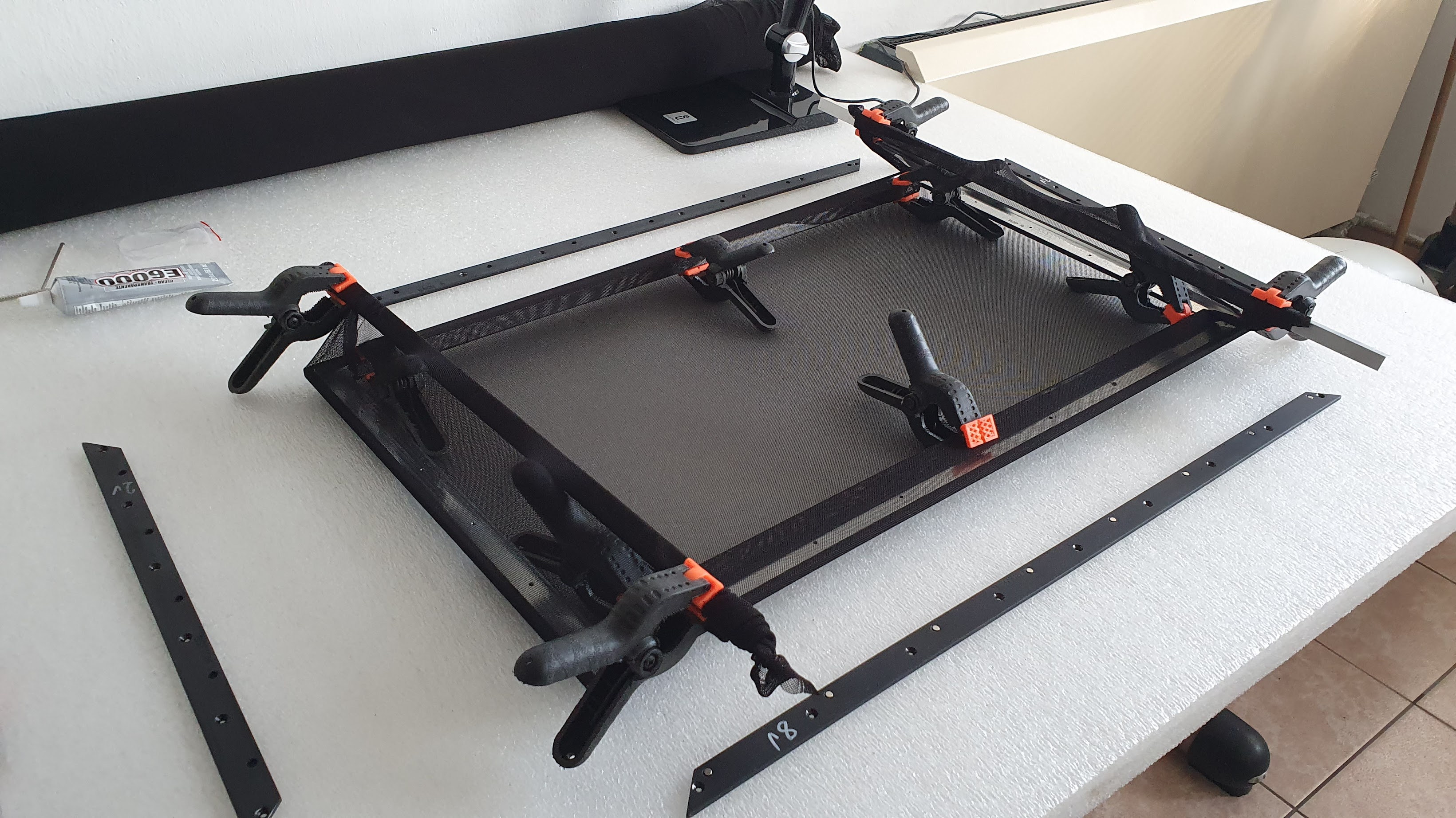

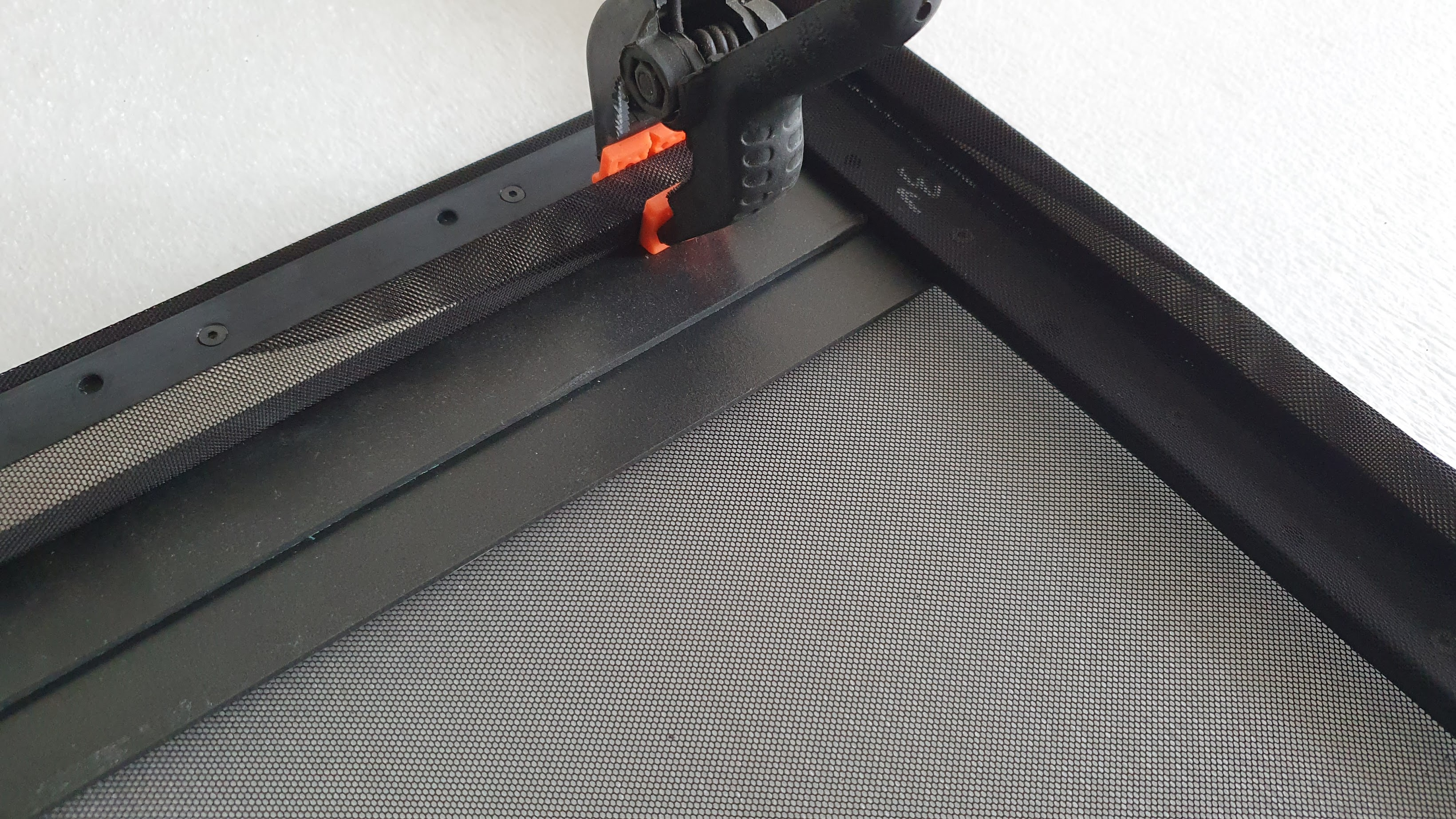

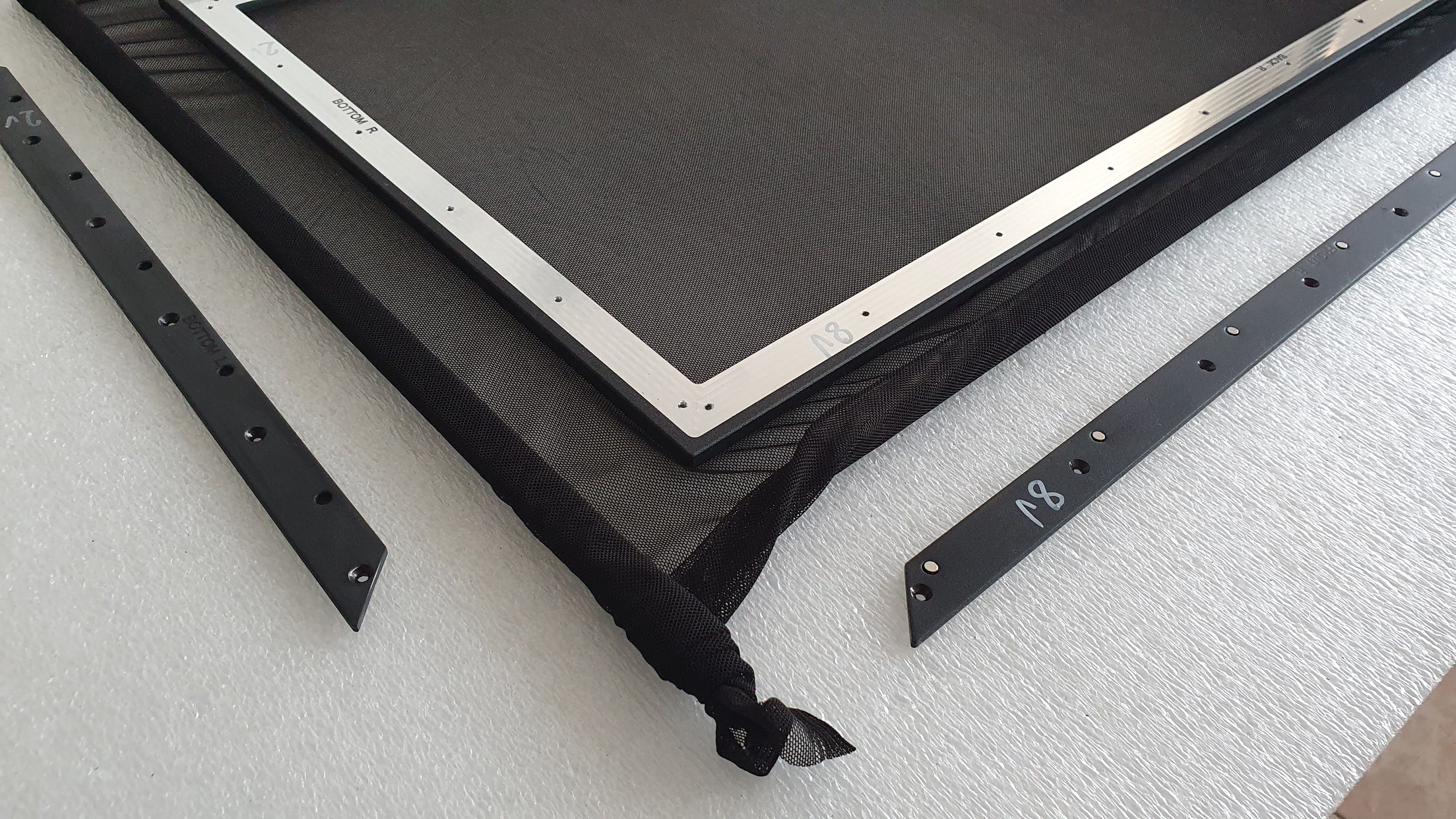

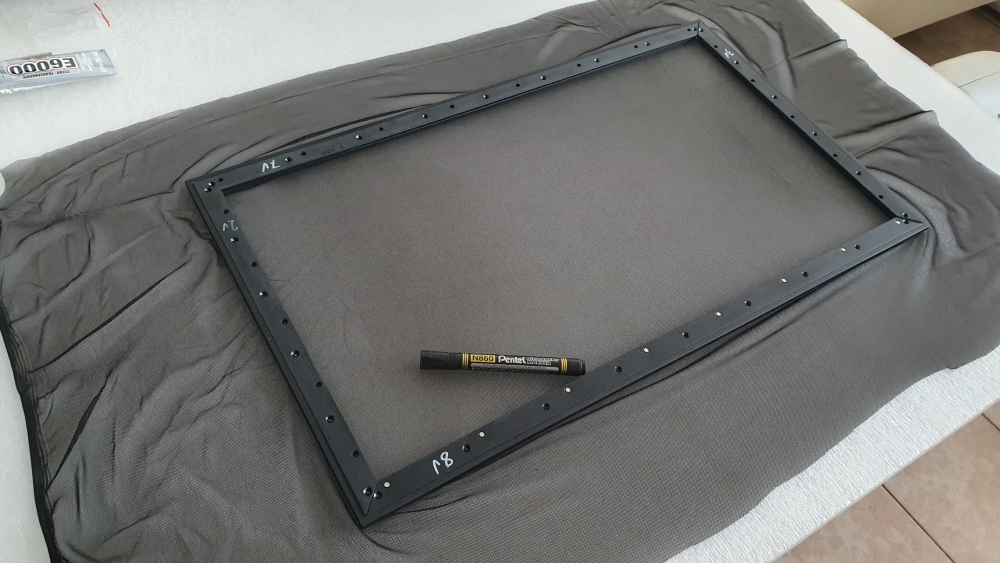

Odebrałem paczkę i kolejny etap prac to wykonanie filtrów mesh z tiulu czarnego
na obydwa boki radboxa.
Filtry są modułowe...rozkręcane ramki aby mesh wymienić na nowy w przypadku uszkodzenia.

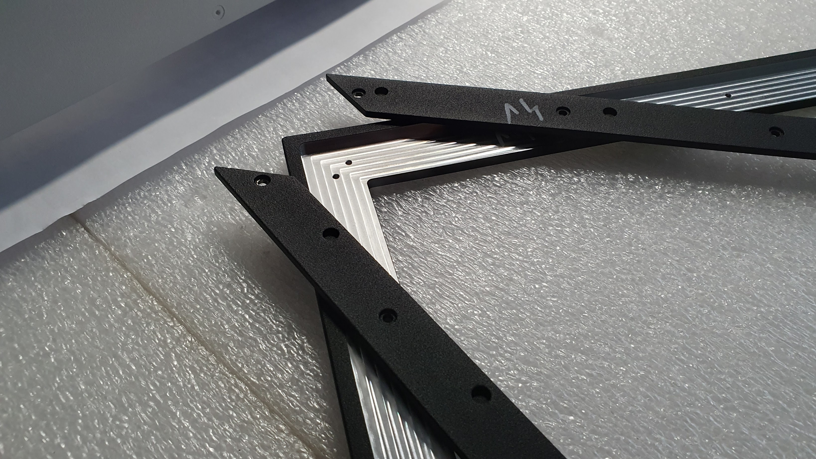

Ramka główna jest elementem nośnym dla mesh,od wewnętrznej strony radboxa są listwy alu
które pełnią dwie funkcje.

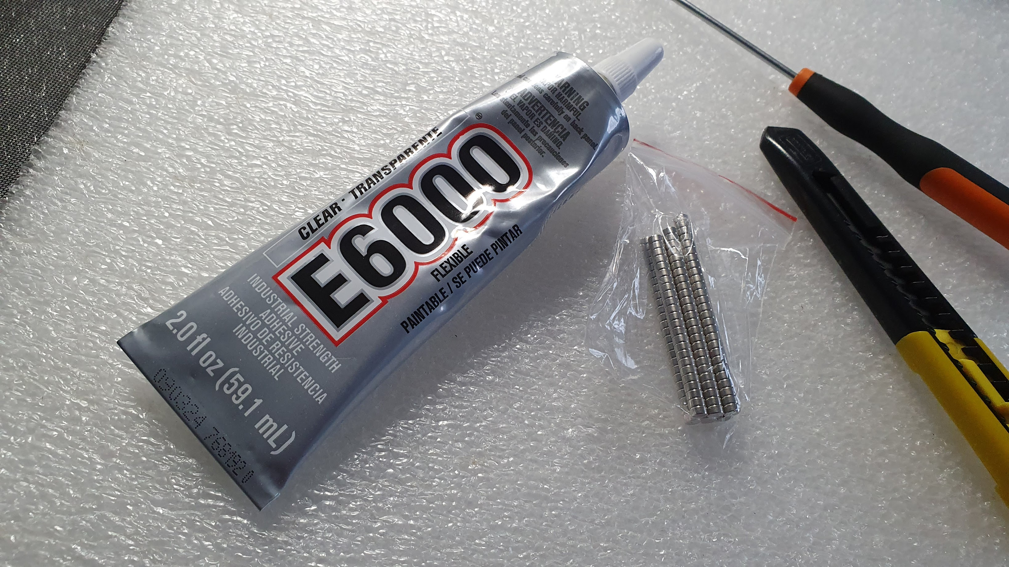

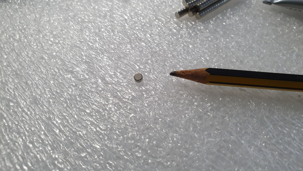

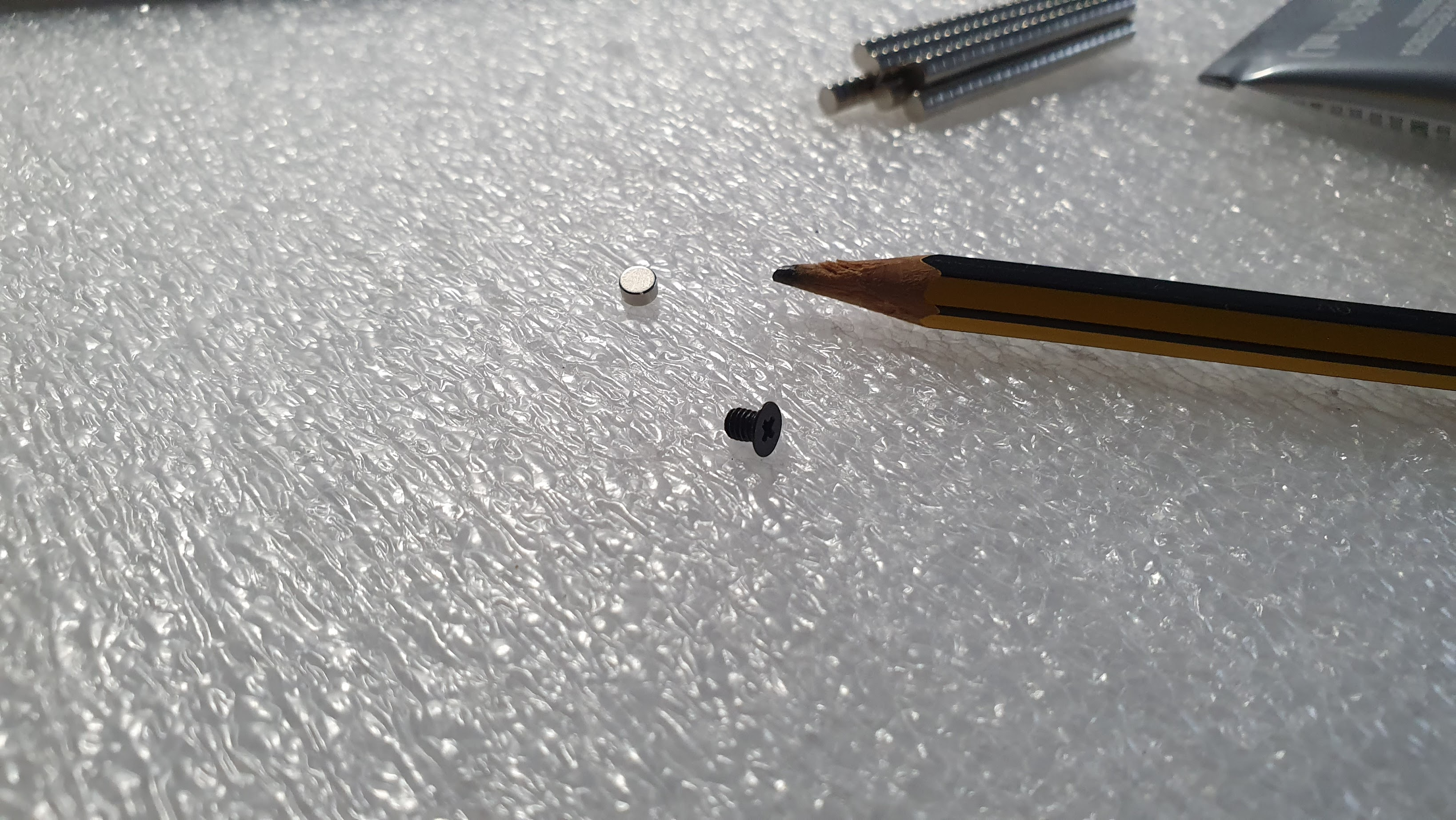

Dociskają mesh do ramki głównej i mają wklejane magnesy neodymowe fi 4mm
aby filtry łatwo zdejmować z boków radboxa do czyszczenia z kurzu.

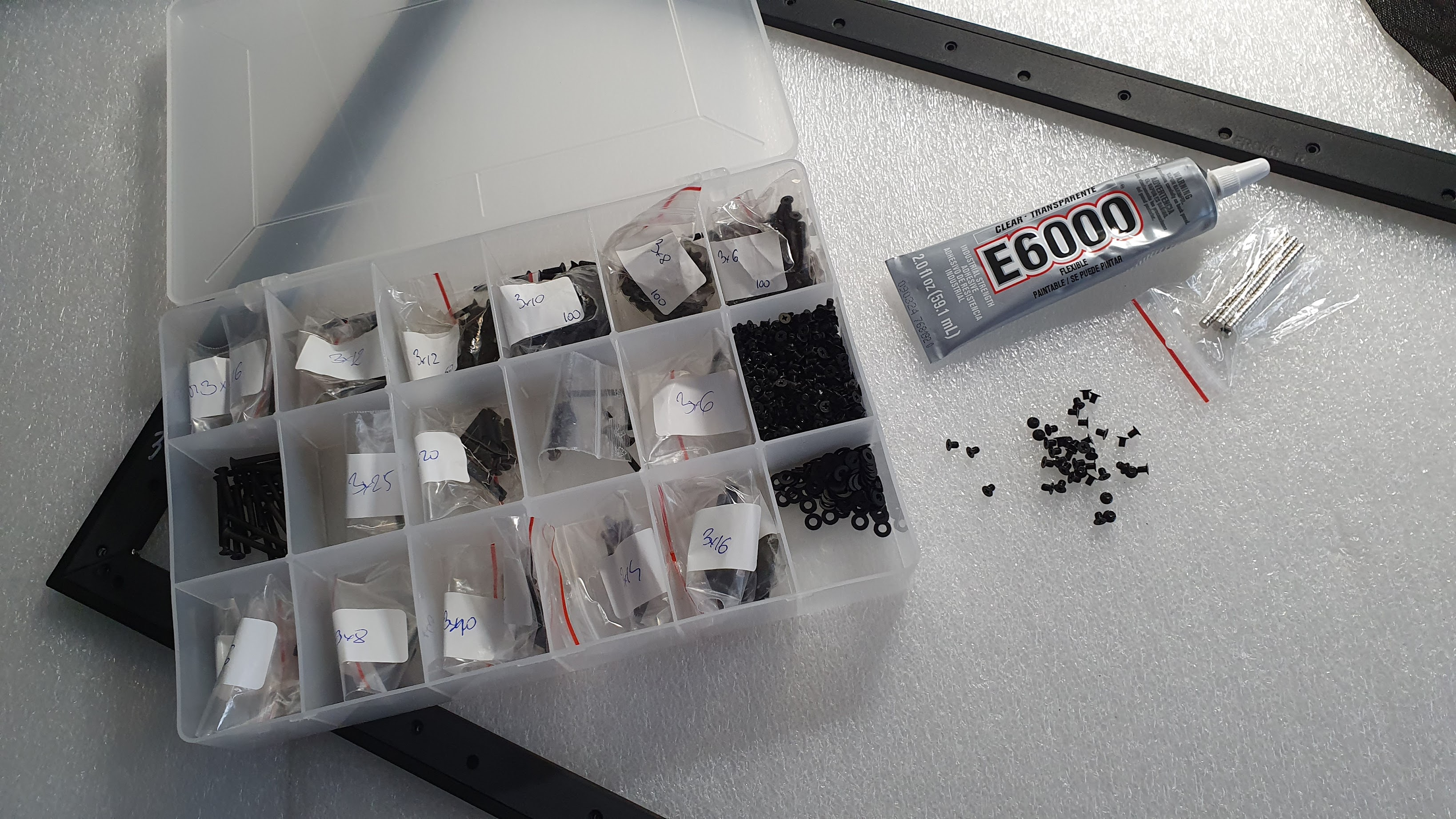

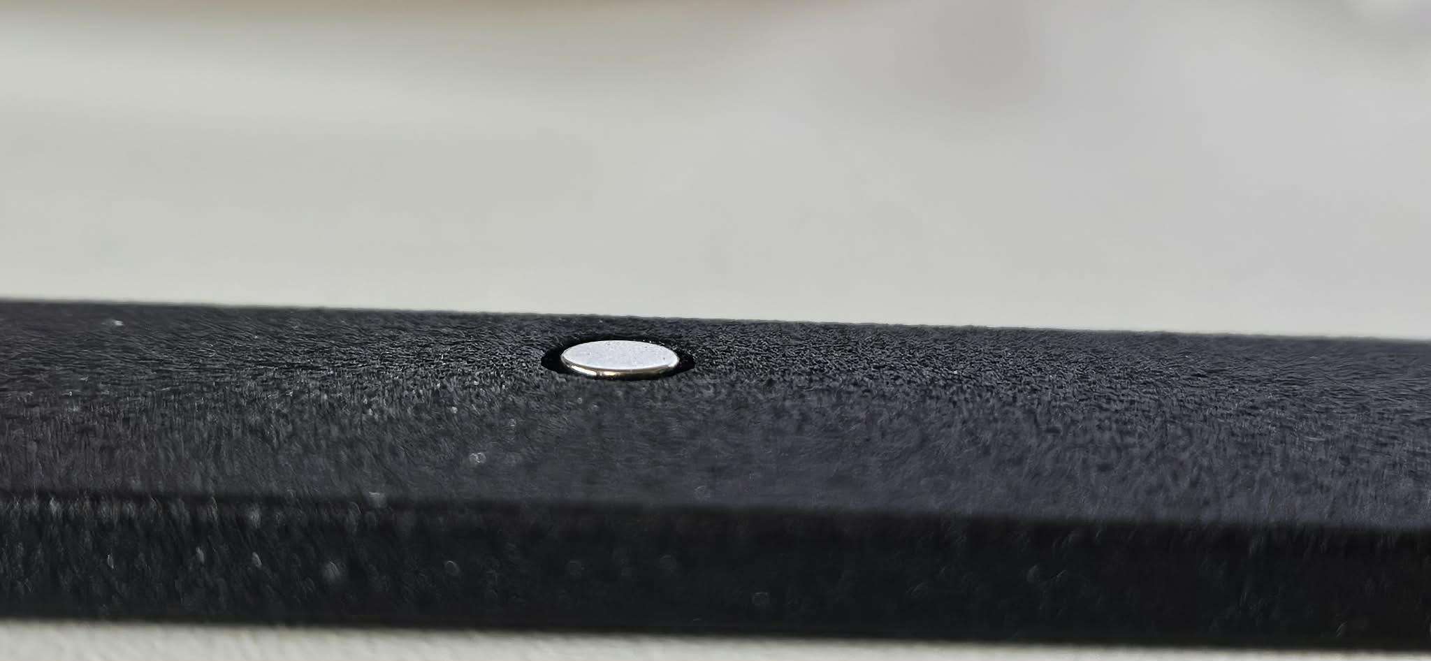

Magnesy neodymowe są wklejane na E600
612399612_25636621819357131_5269373463869728081_n.thumb.jpg.ffb434b1ecc93f463217f979c7440161.jpg

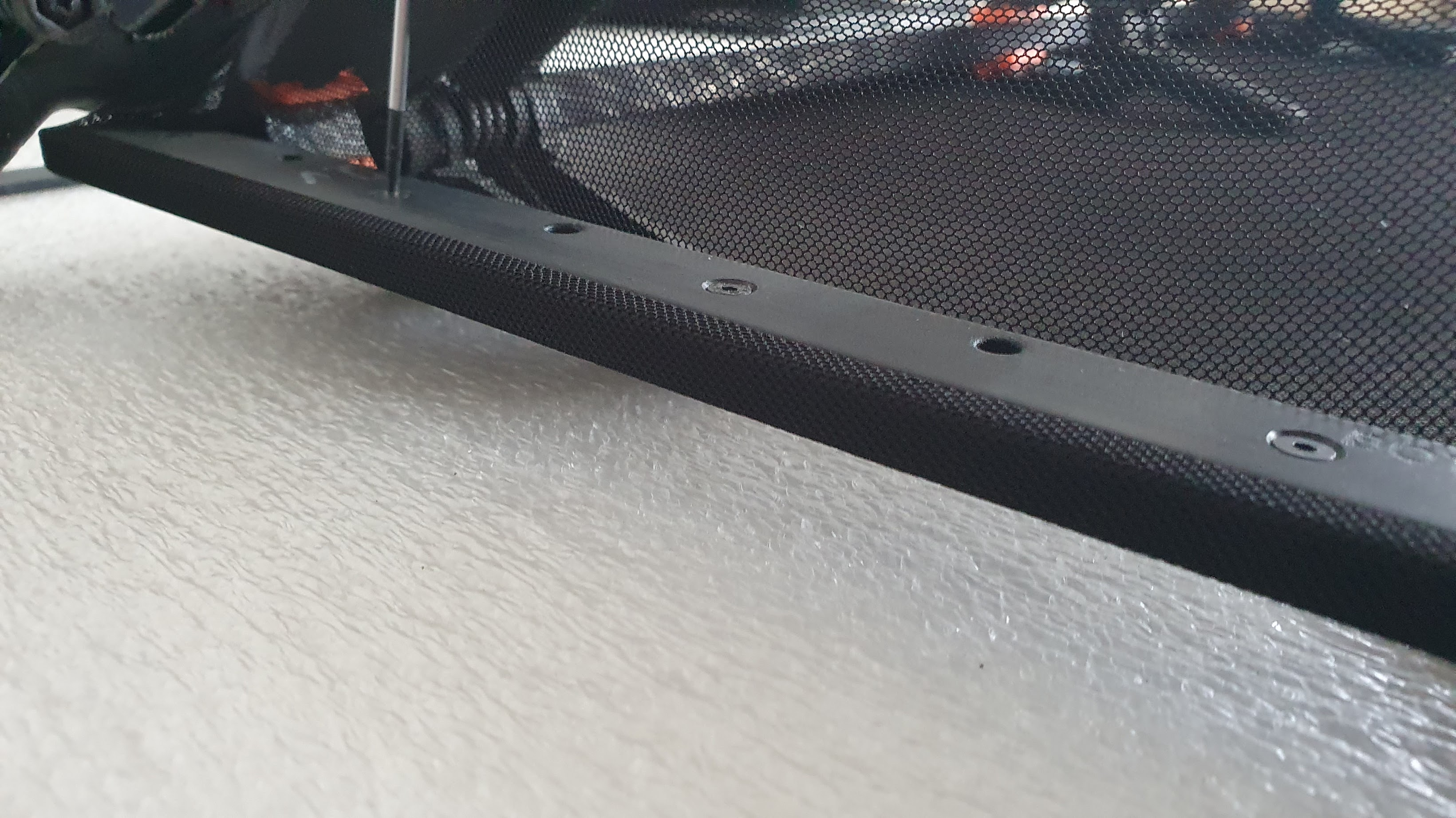

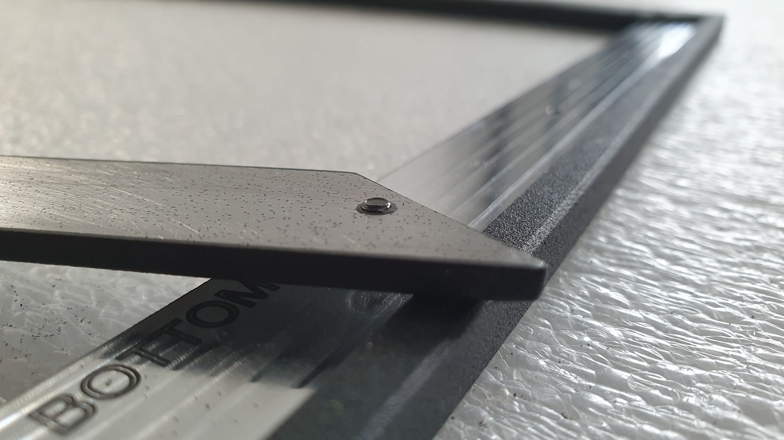

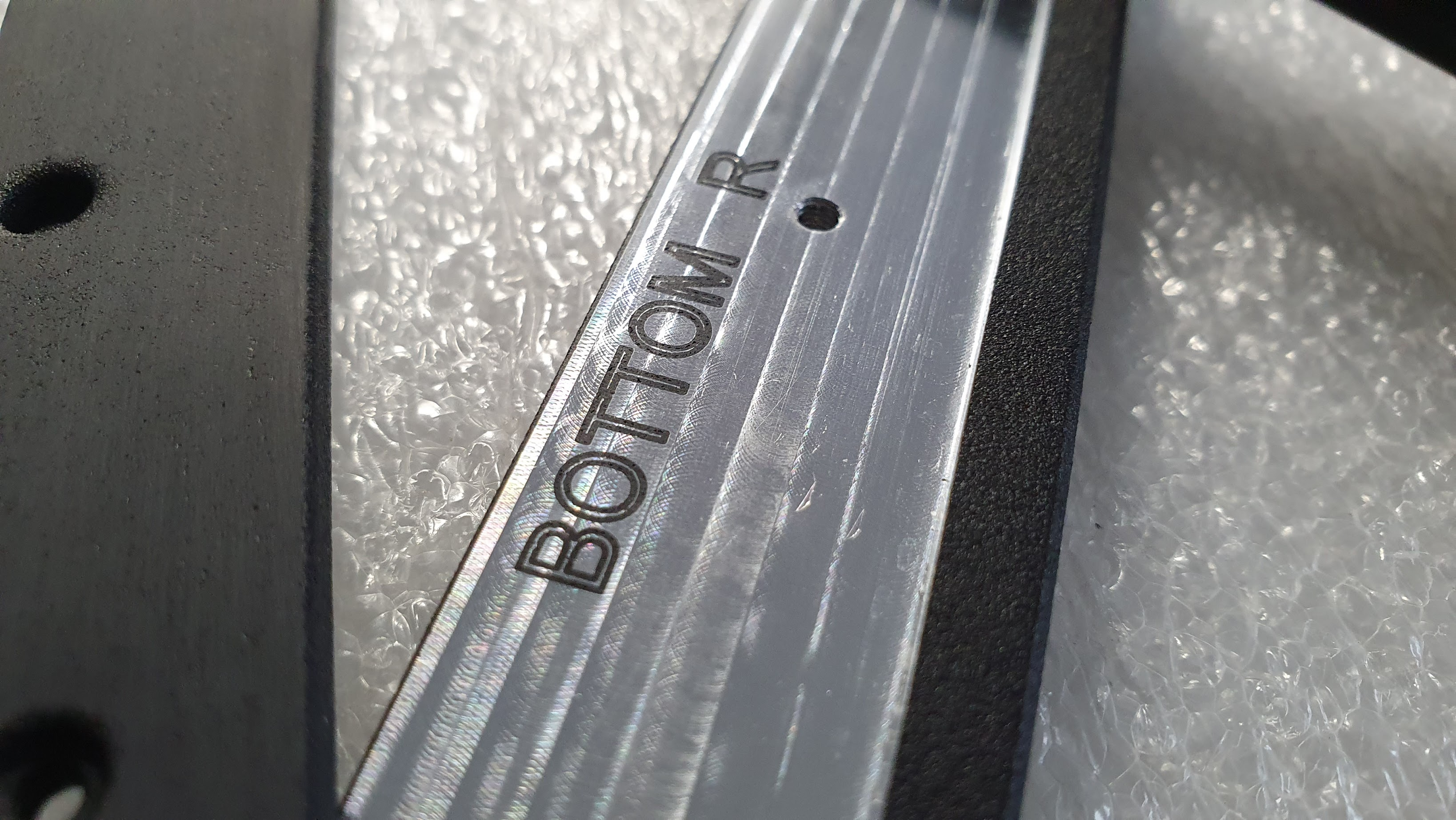

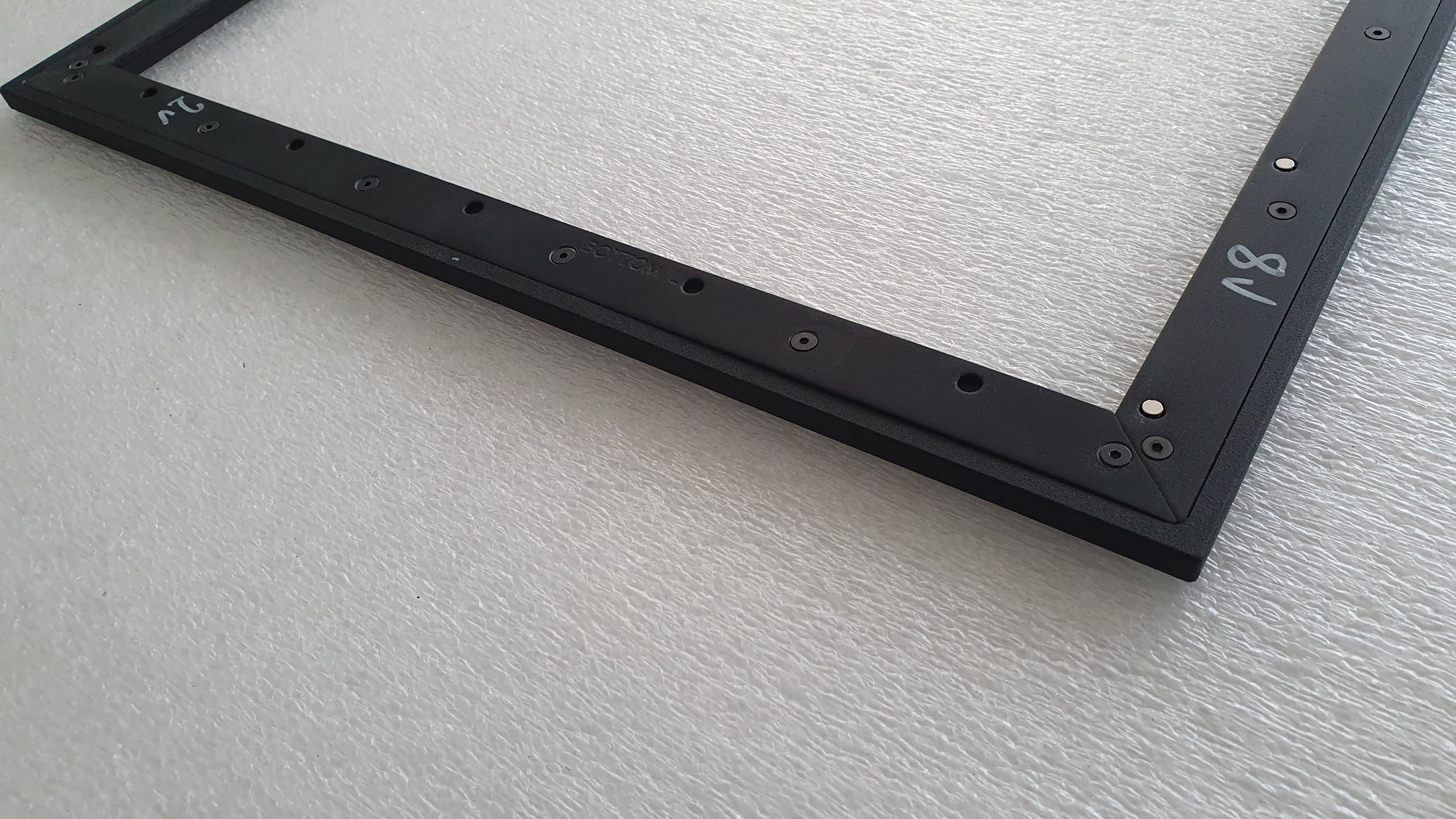

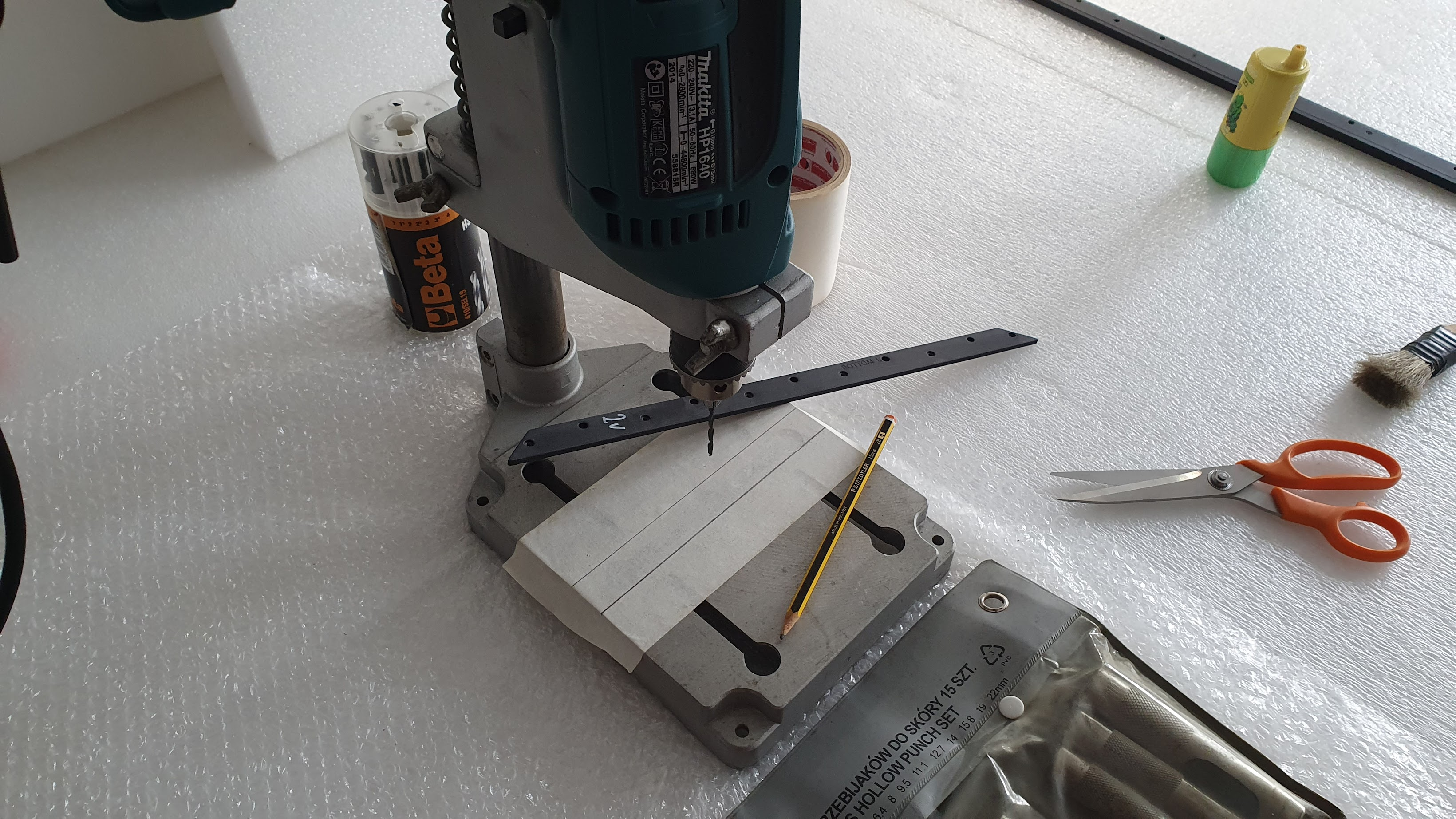

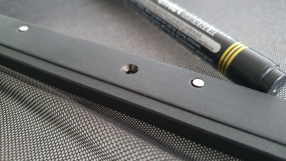

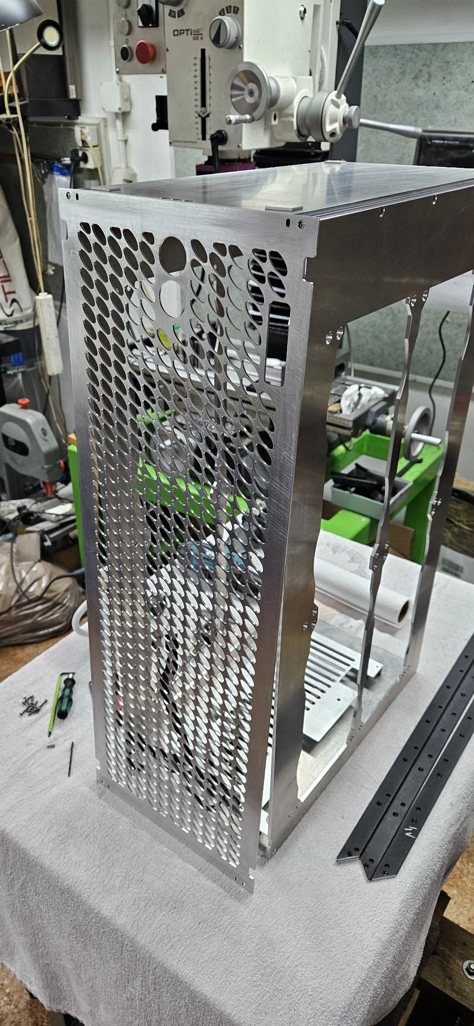

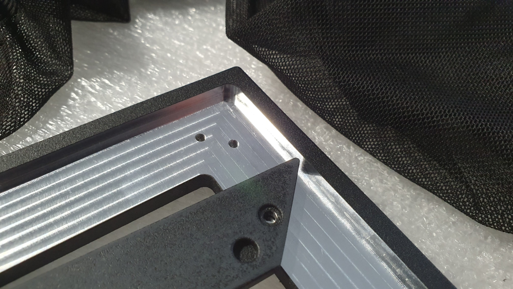

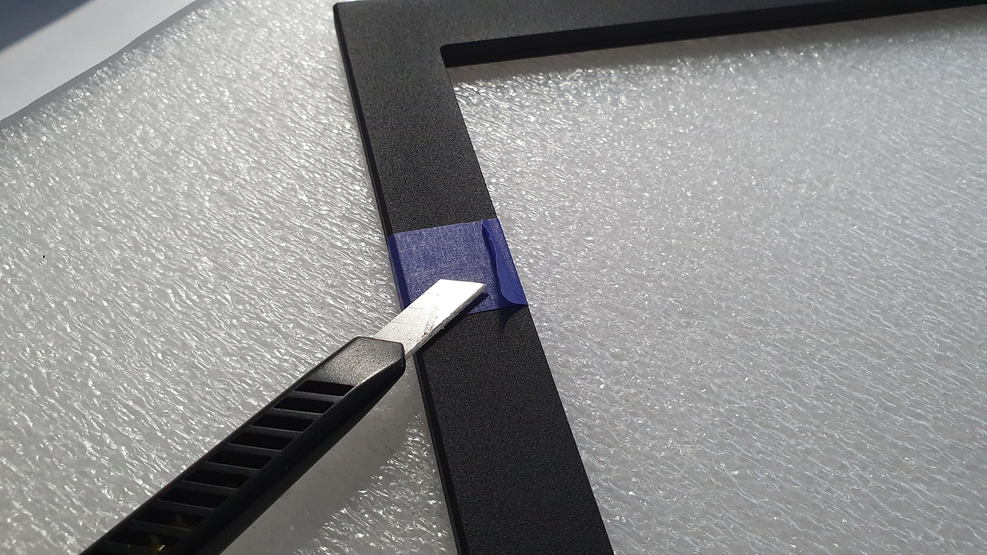

Niedokładność warstwy lakieru wymusiła szlifowanie wewnętrznych nie widocznych po złożeniu projektu w całość listew dociskowych.
Dowalili tak srogo że listwy dociskowe wstawały ponad rant ramki głównej
i nie było innego wyjścia.

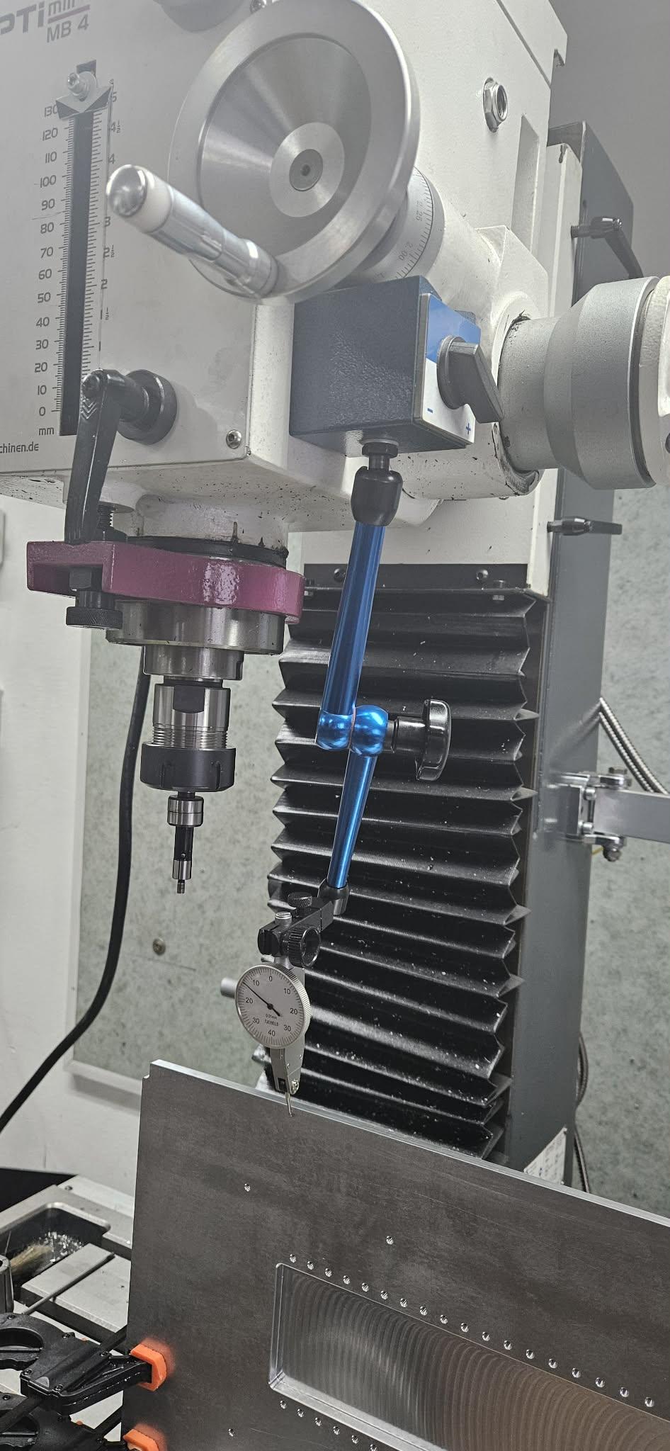

Ramkę trzeba było głębiej zebrać na CNC i widać to na tej fotce
praktycznie cały lakier do zdarcia tak grubo dowalili w lakierni proszku na listwy i ramkę.

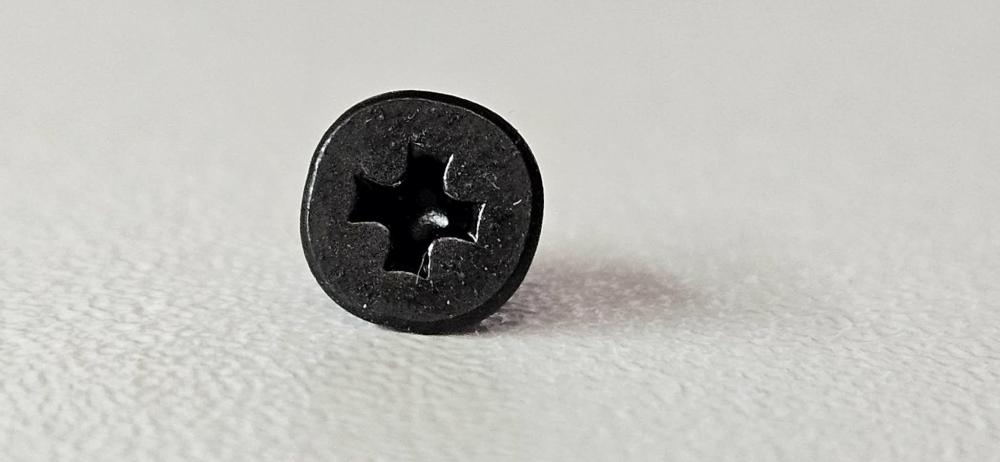

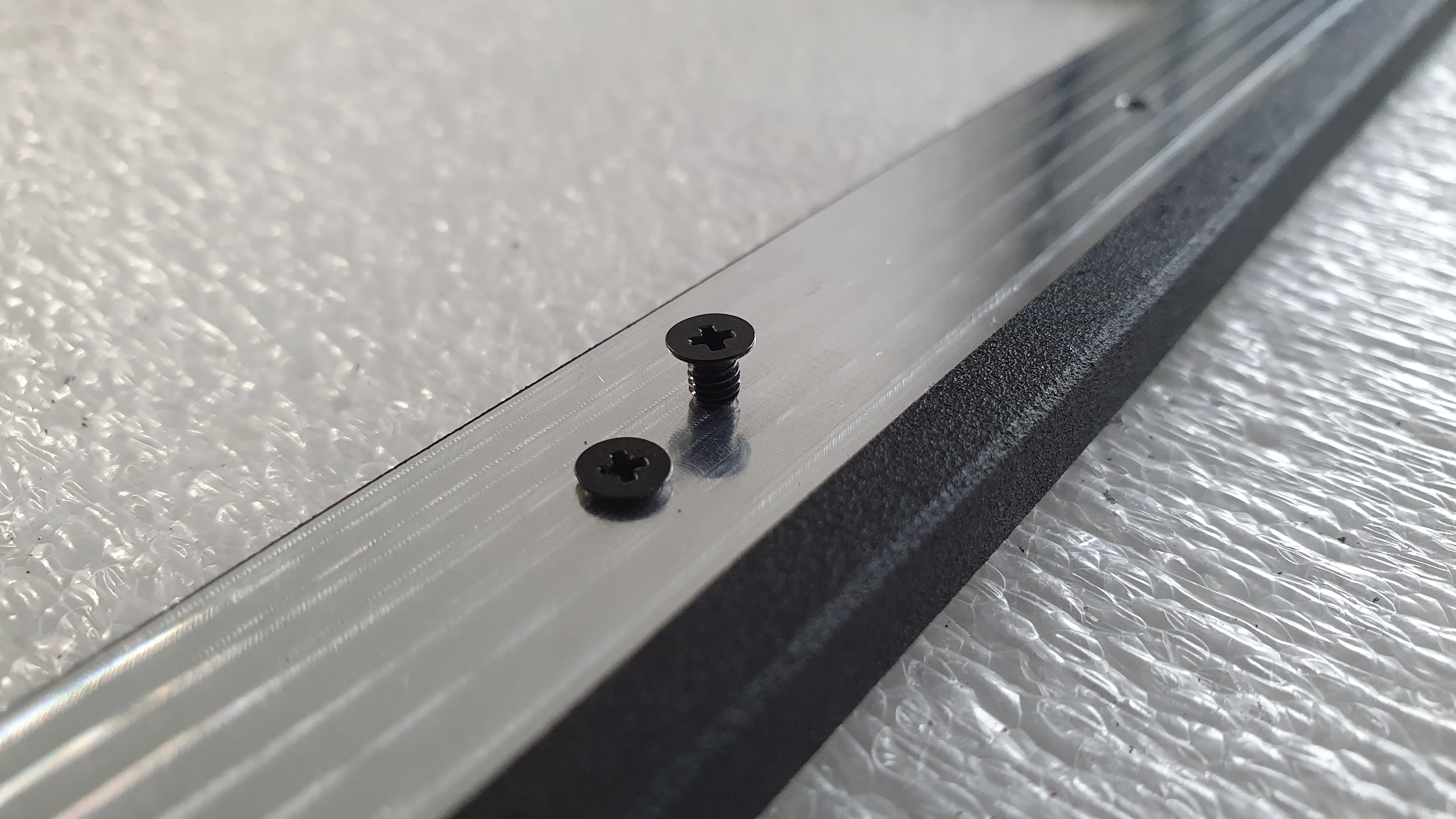

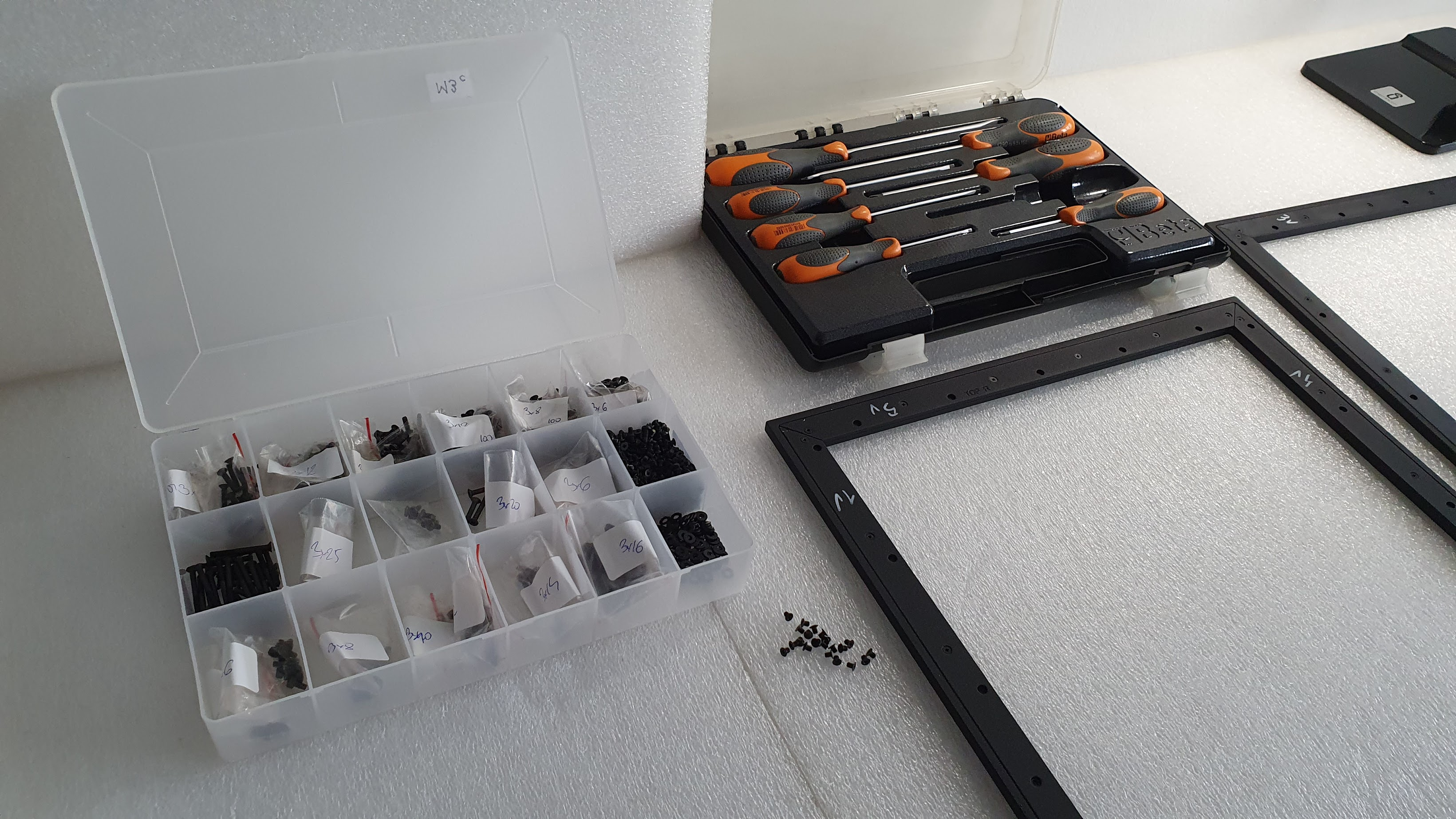

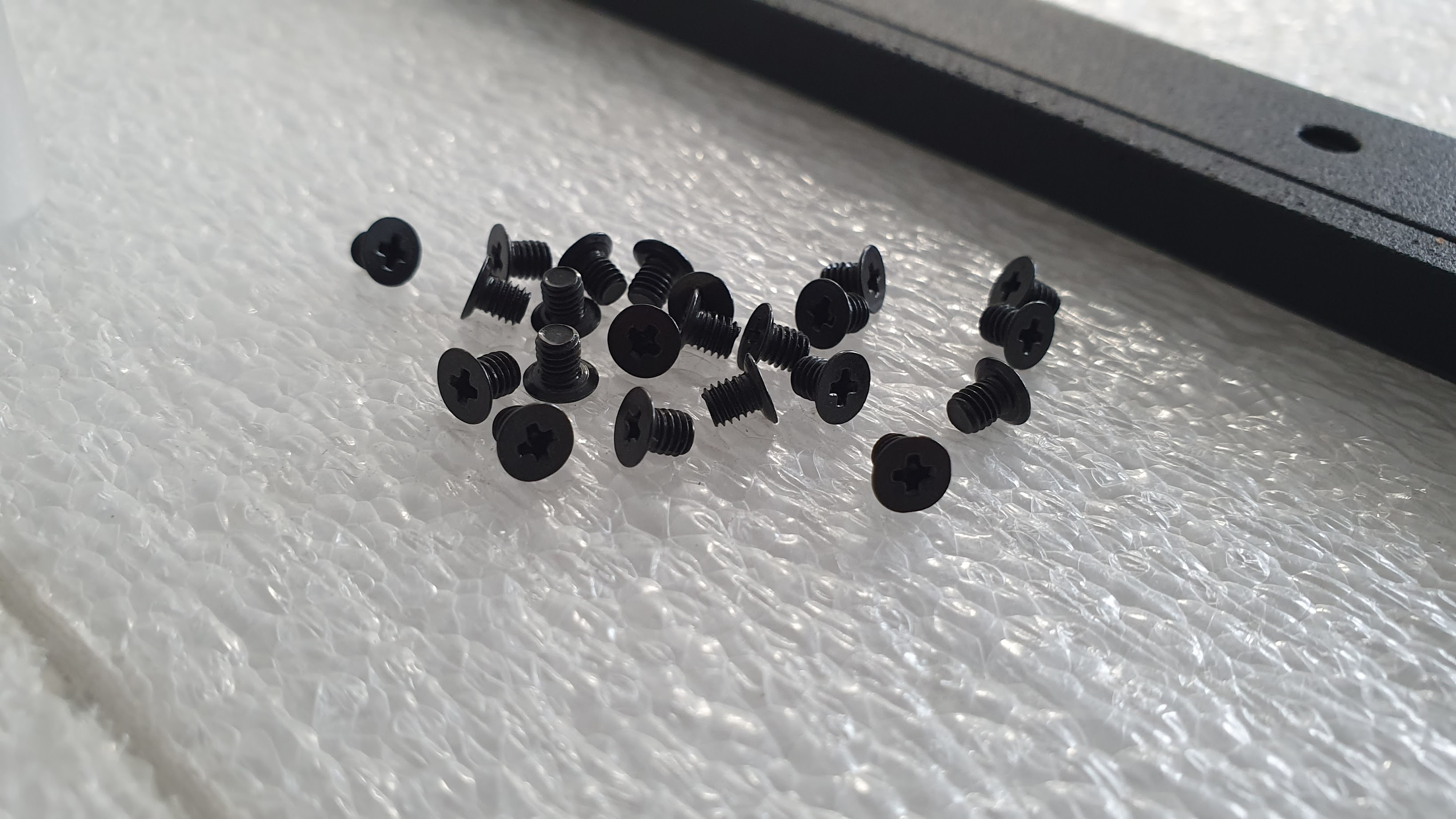

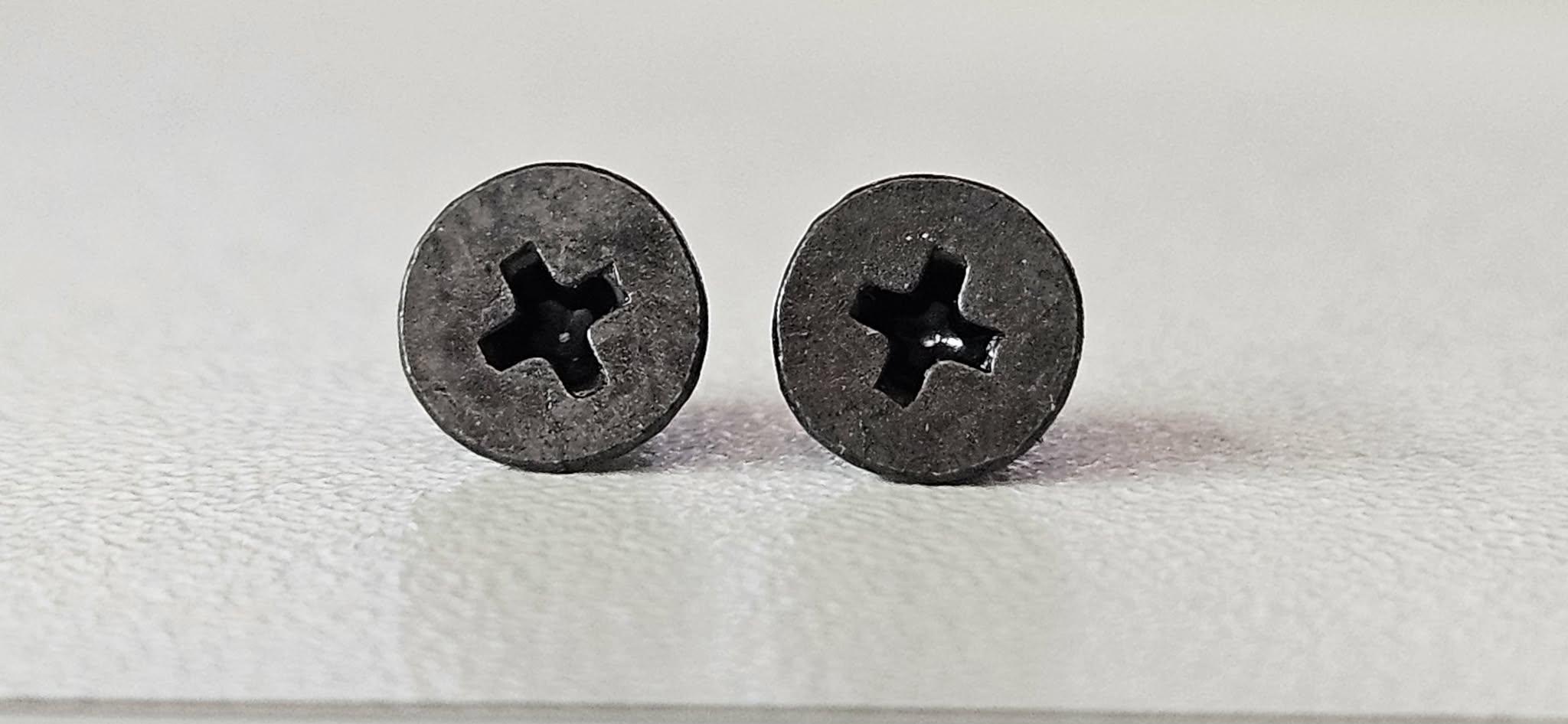

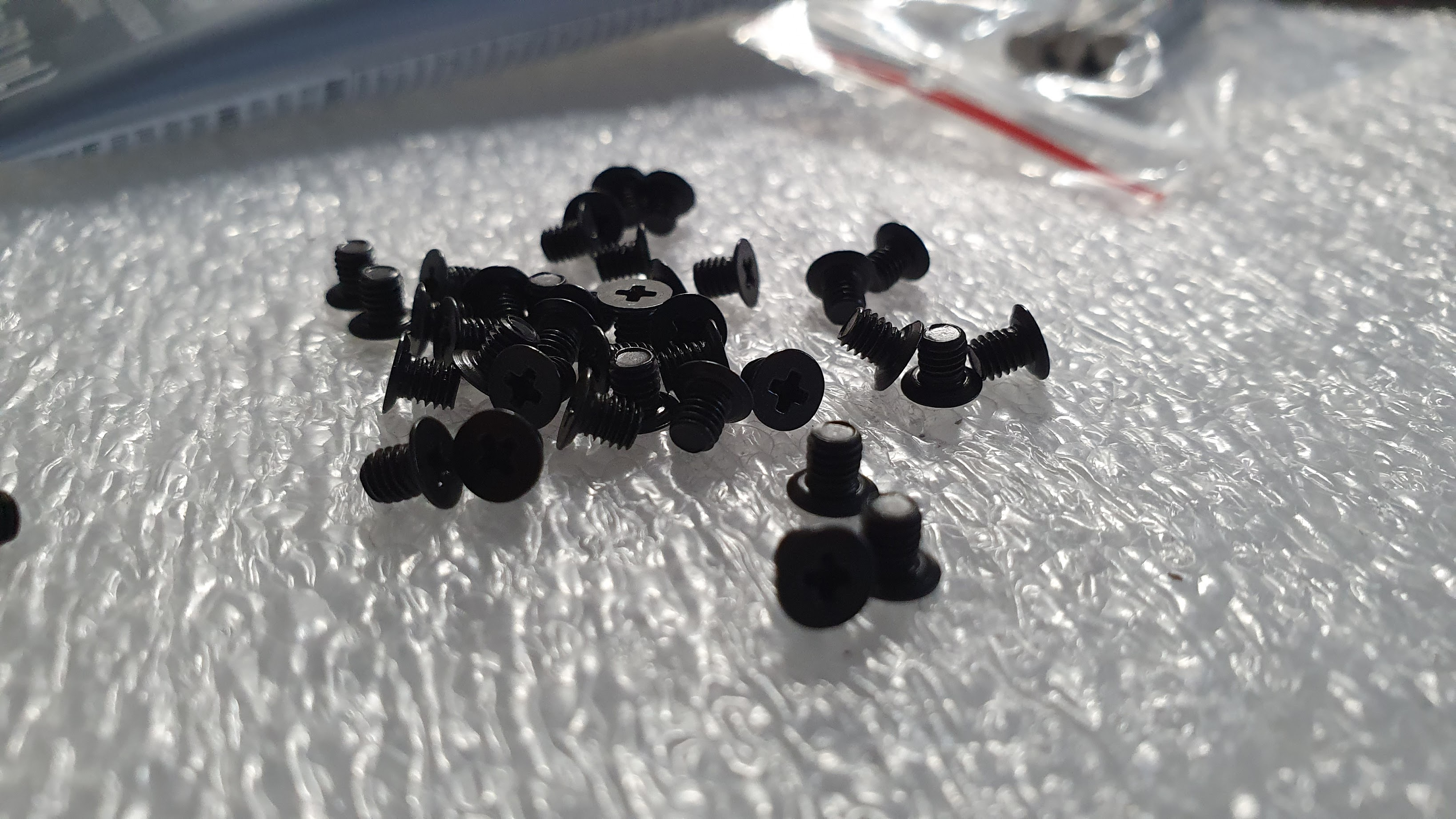

Całość (rama główna i listwy dociskowe) jest skręcana na M3x4 od Lian Li
Była próba użycia śrub z Aliexpress
ale jest to takie badziewie że pominę jakość wykonania milczeniem.
Bubel...ale tani,to przyznaję.
620602753_1846193159376433_822545597713225058_n.thumb.jpg.057dada6344b9f986d822a7fd68ed8c7.jpg
618473420_25954641910799011_6037824614469430618_n.thumb.jpg.16cdcaac76ae80b82b6ed760418bd0f9.jpg
Łepek śruby nawet nie jest okrągły,nie wiem co Chińczyki za normy techniczne spełniają
ale pal to licho...do śmieci.

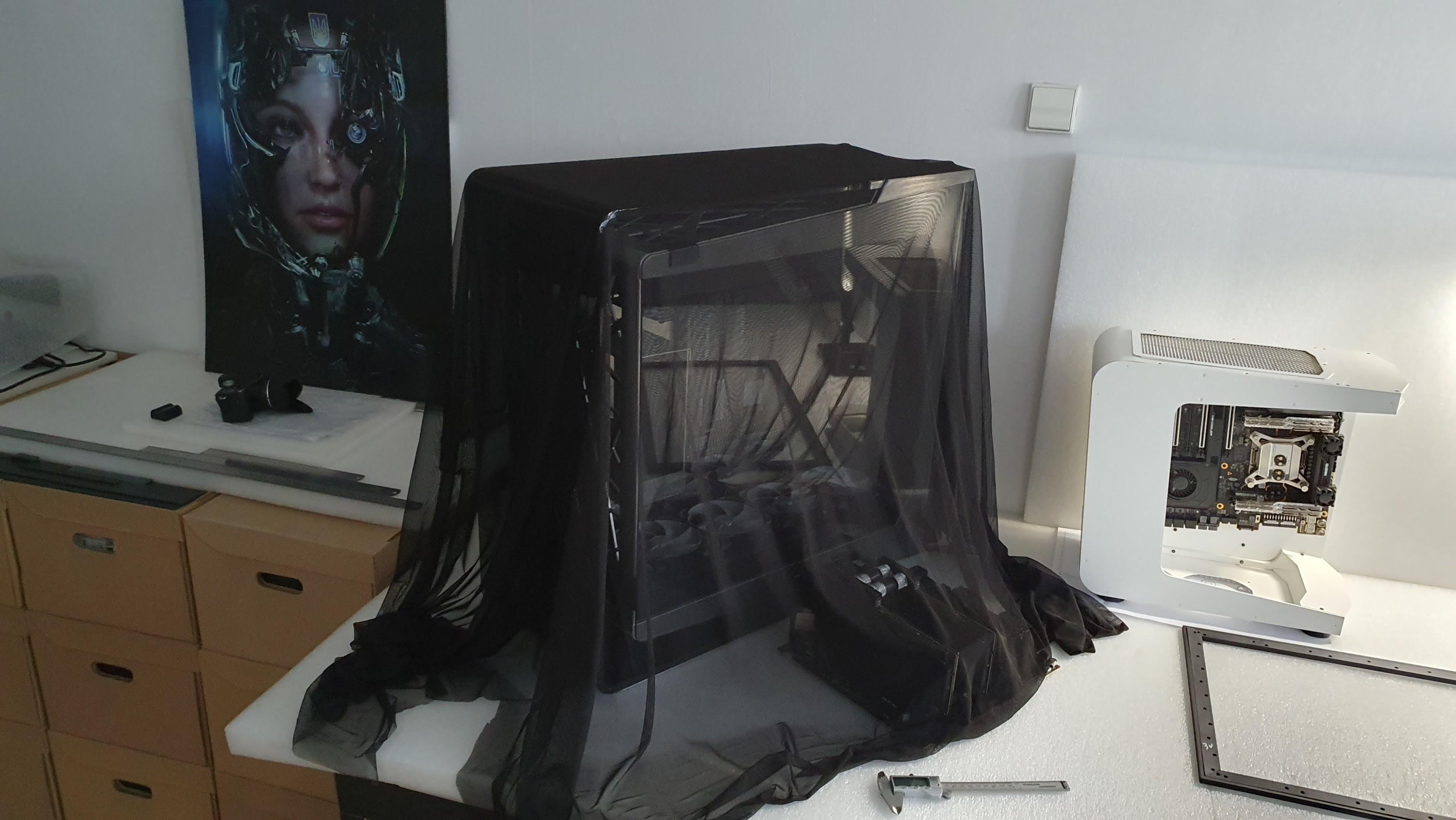

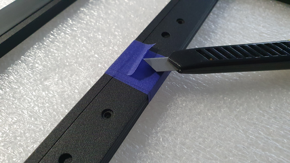

Tiul jak tiul...tani materiał i rozciągliwy więc sprawdzę jak w praktyce big size filtr się zachowa
po napięciu tiulu na ramie
bo nie stosowałem tego od czasu Black Ice dekadę temu a tam...dało radę.

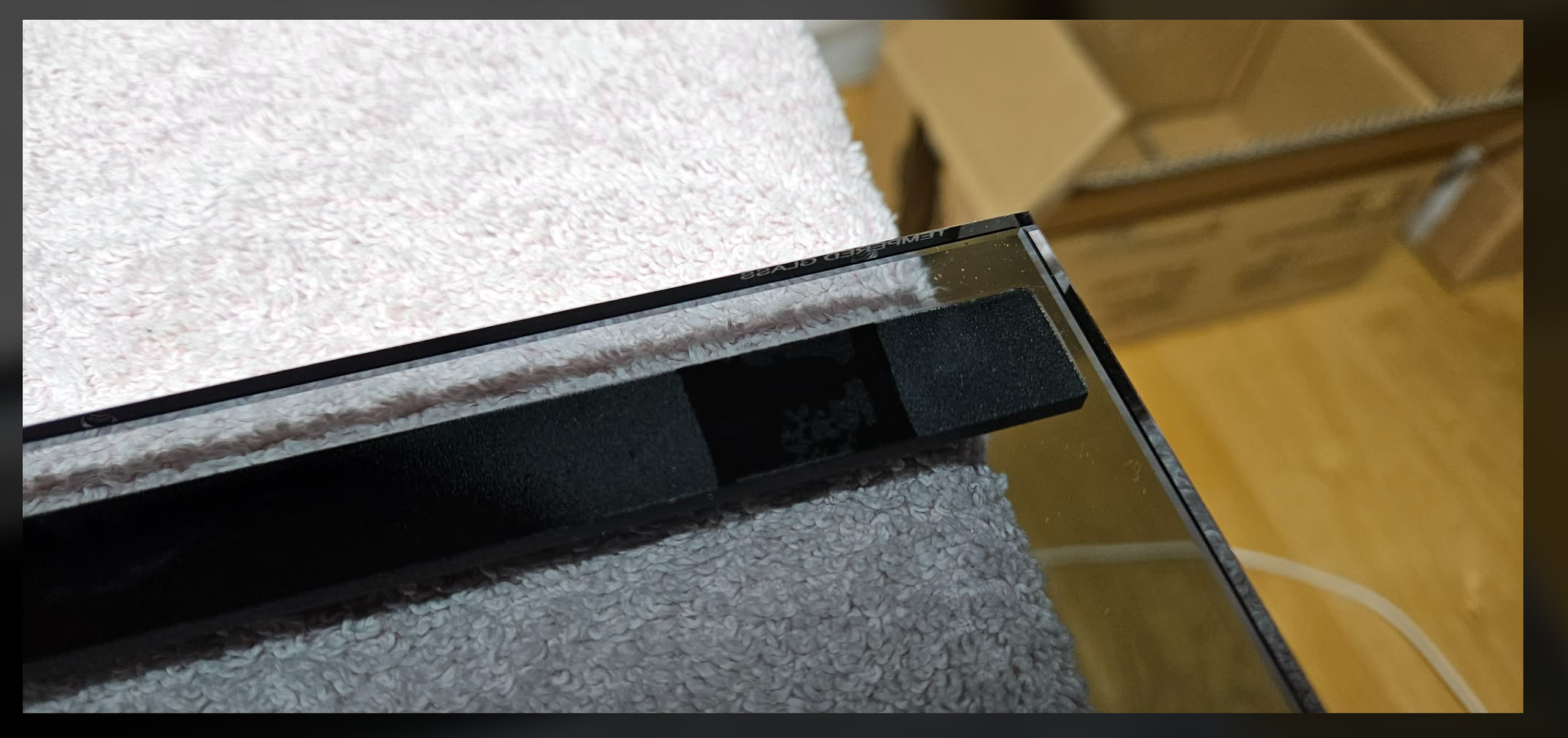

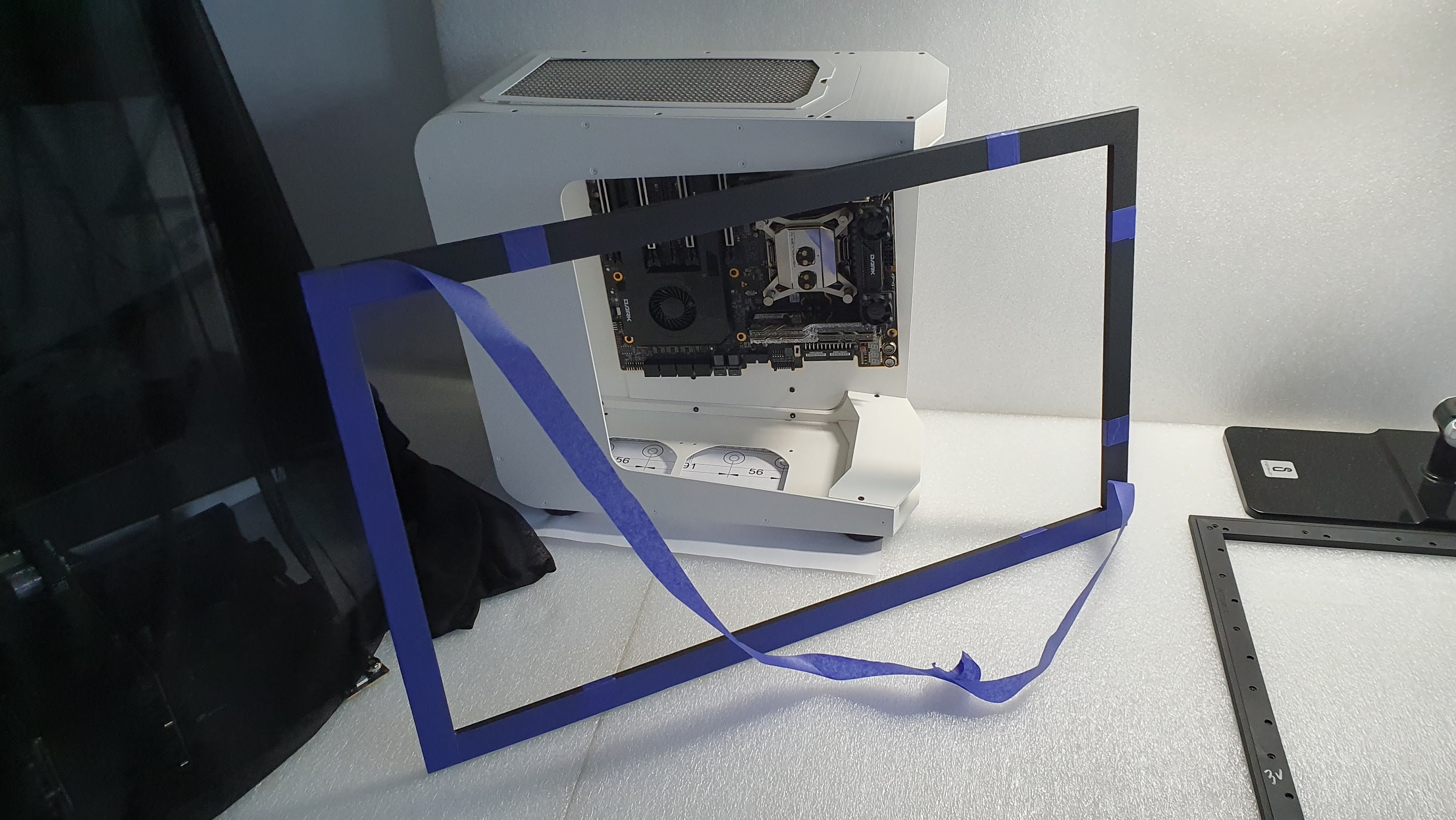

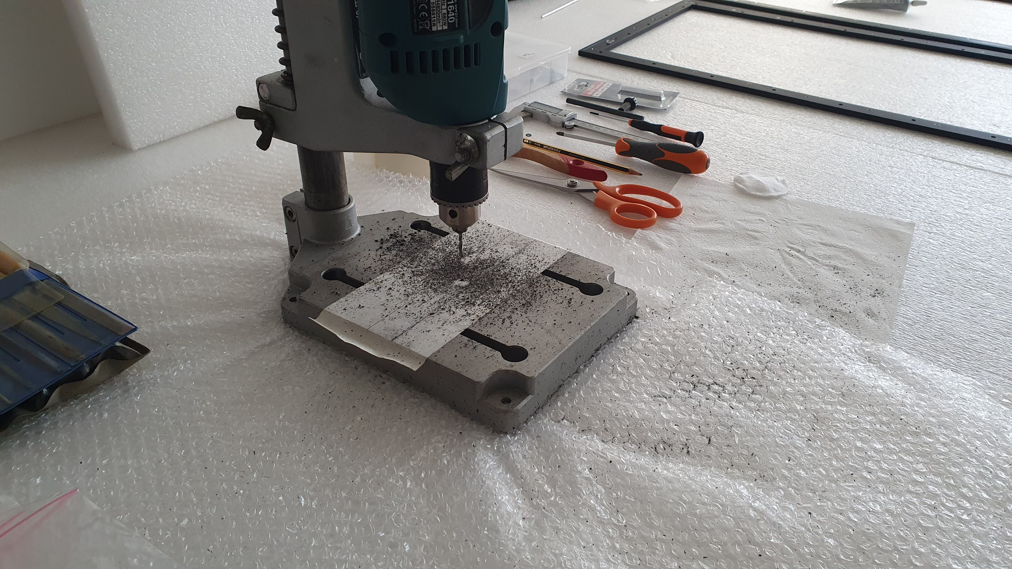

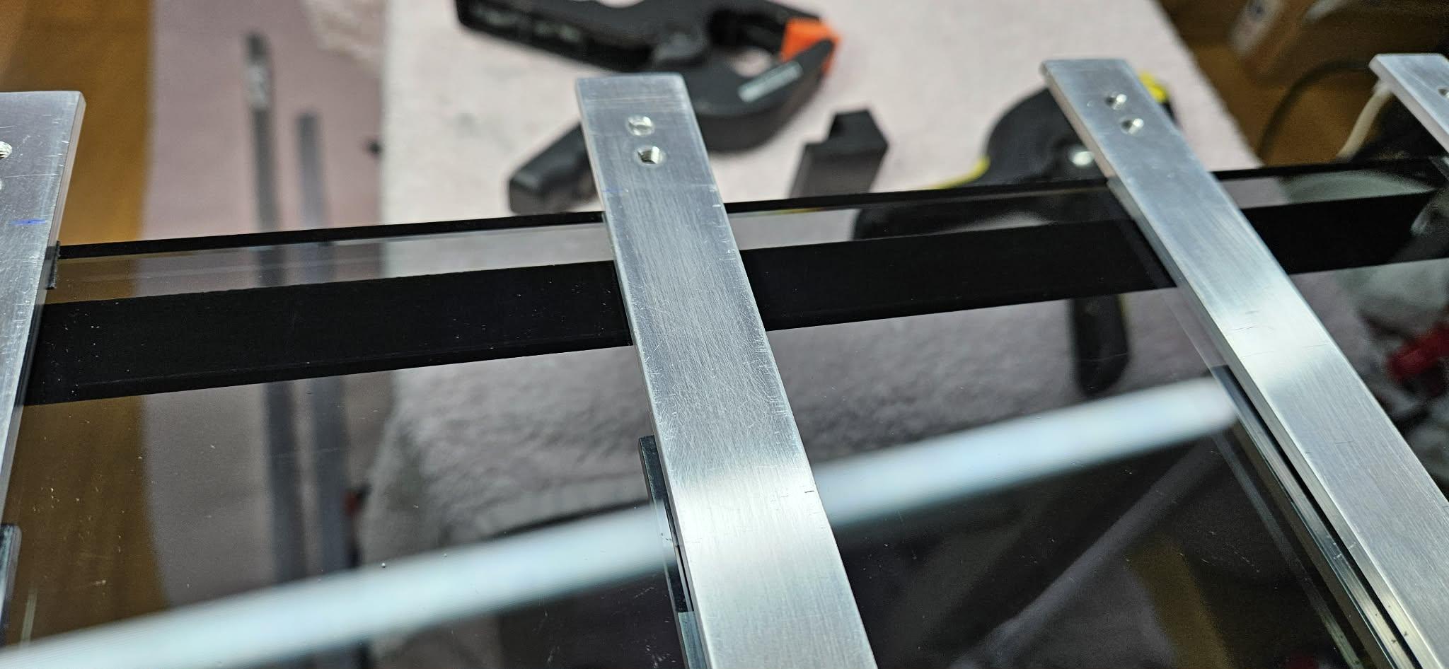

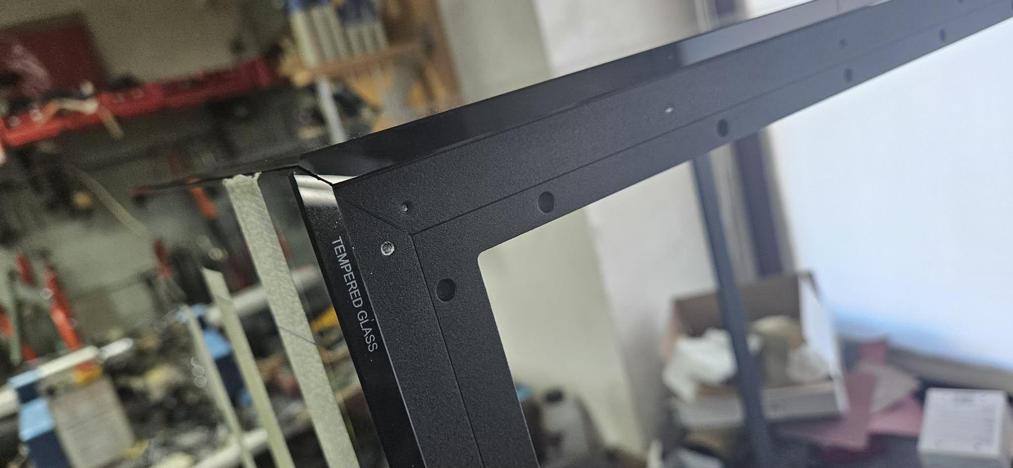

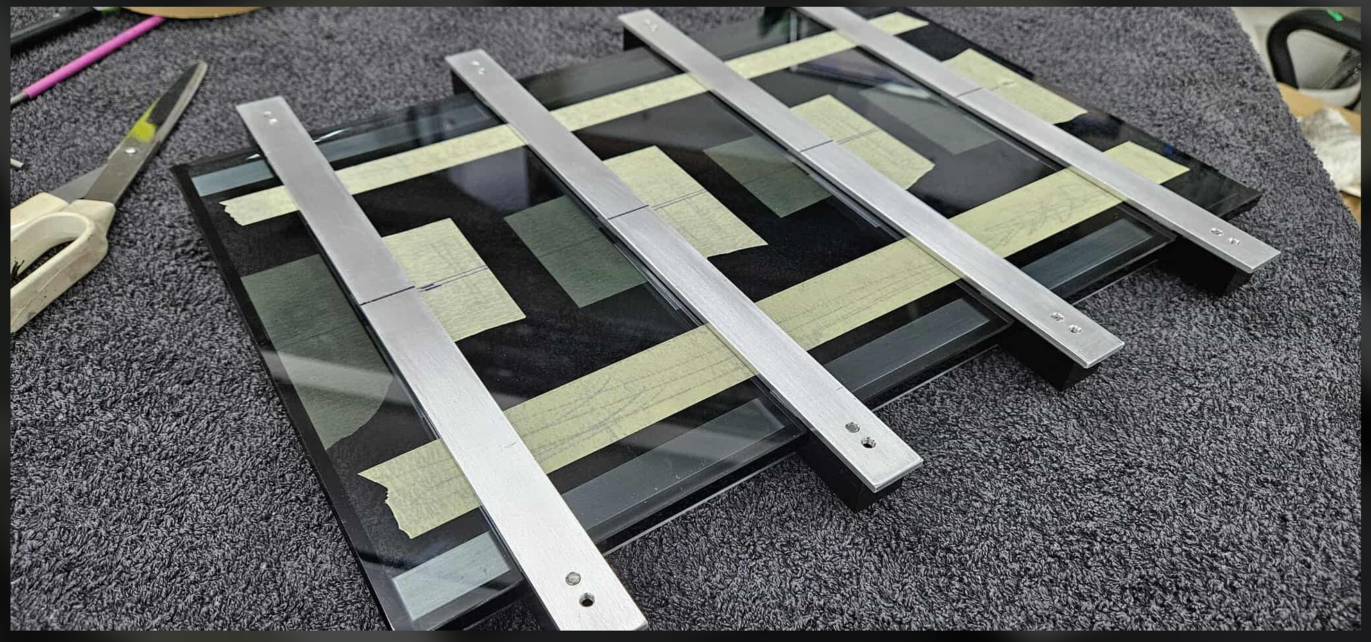

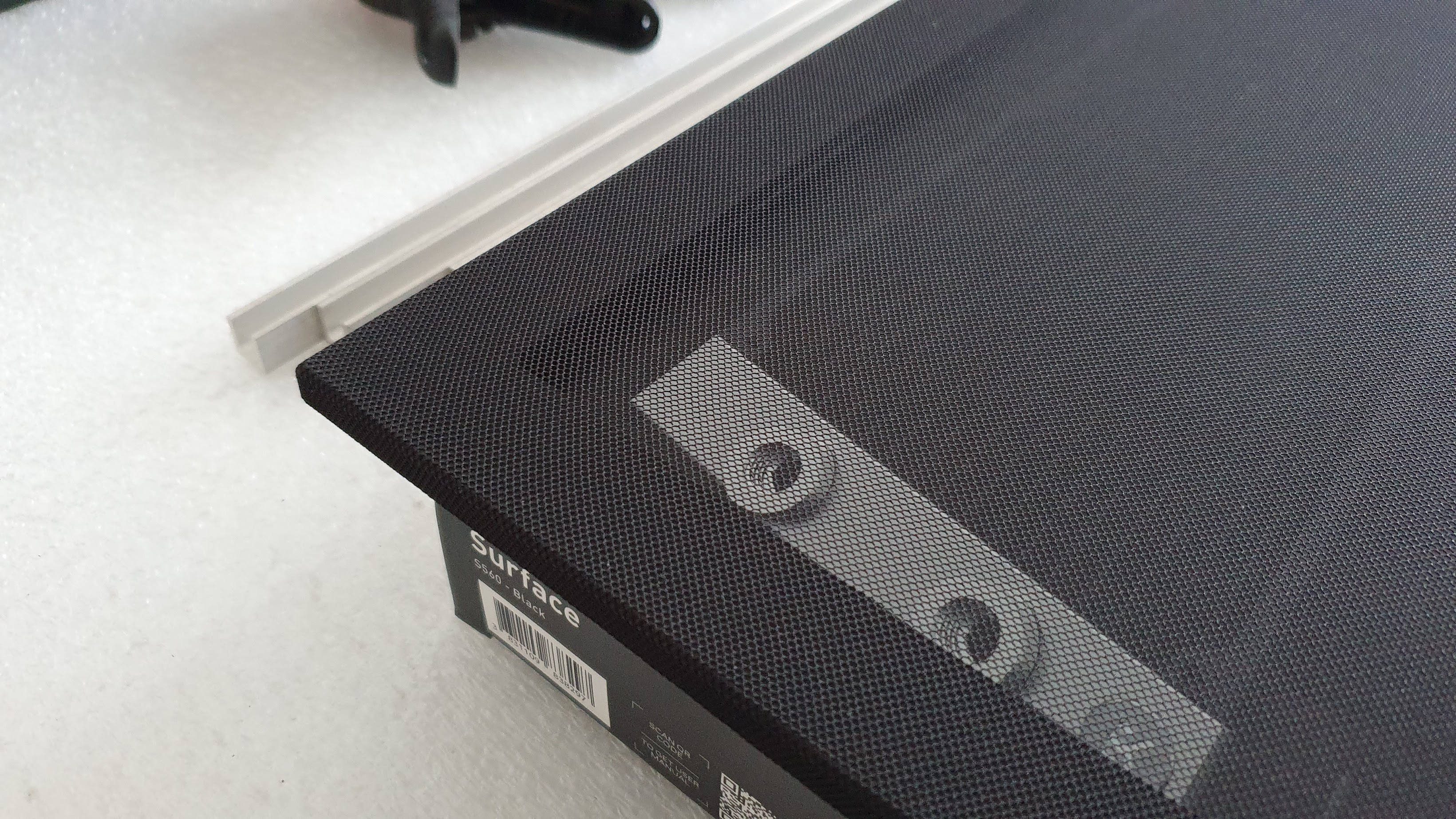

Bartek walczy z taśmą NITTO i wklejaniem do szyb radboxa systemu montażowego
614369972_1439316141100029_1683267551461952116_n.thumb.jpg.8903422747527f16609222b29abaa59a.jpg
614150147_813478375076443_1852831196066270357_n.thumb.jpg.ffa7b64f1640b2150c7d6c56594752c6.jpg
Miejsce wklejenia daje jednolicie czarną powierzchnię

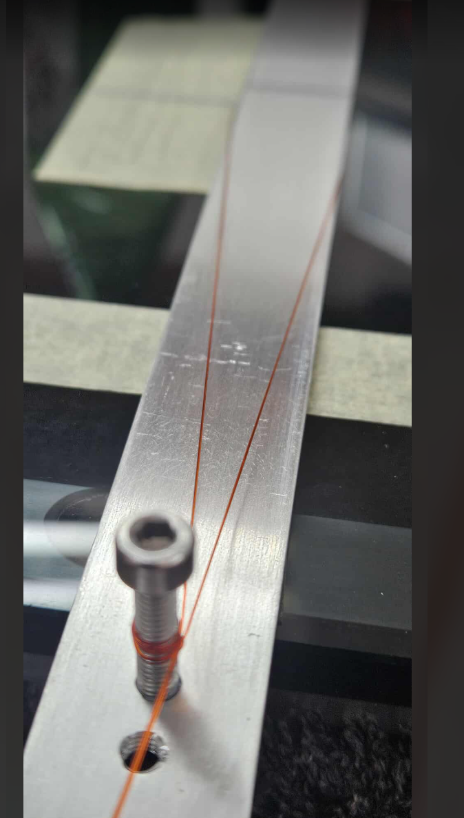

nie trzeba jak przy kleju UV do szyb usuwać wypływek/skrobać i ryzykować uszkodzeniem szkła.
Te taśmy trzymają wściekle mocno,rozerwać nie sposób bo pognie się aluminiowe profile
tylko odcięcie taśmy struną jest opcją.
Kolejny plus
jeśli szyba zostanie uszkodzona w eksploatacji (zarysowanie lub uszkodzenie narożnika od uderzenia)
można dany moduł wymontować,odkleić/odciąć struna taśmę i wymienić szybę na nową.
Pragmatyzm.
Aby nie było za prosto to prawidłowe idealne wypozycjonowanie miejsca wklejania na szkło elementów z aluminium wymusiło wykonanie przyrządu.
Prowadnic z acetalowymi bloczkami do ustalenia położenia listwy względem szkła.
Przydatne zarówno przy klejach UV jak taśmach żelowych/piankowych itd.

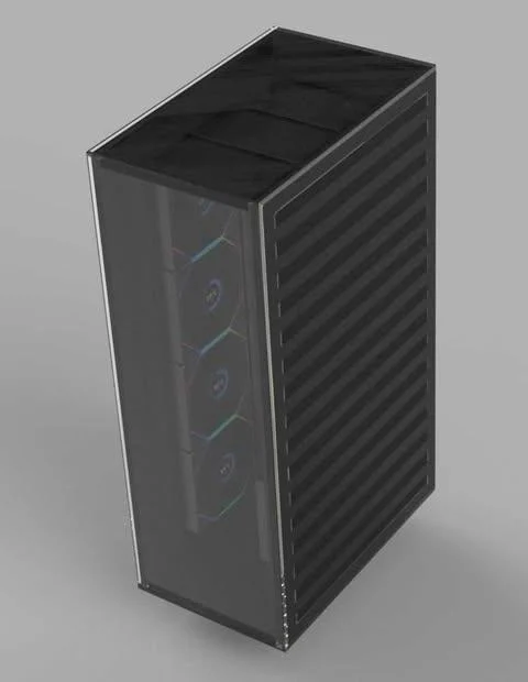

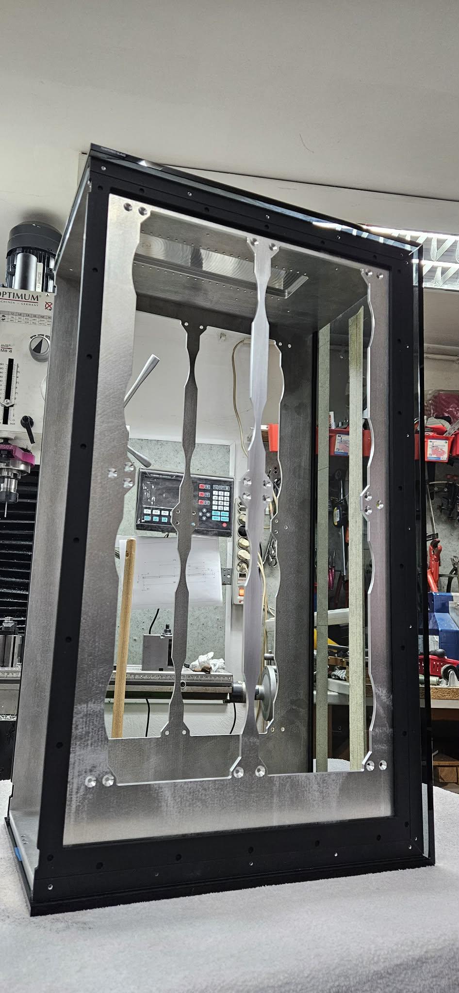

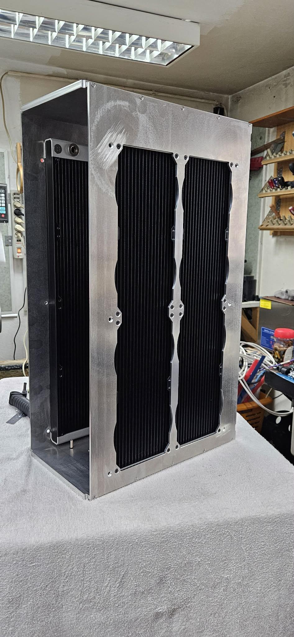

Radbox to byk,
jest wielkości budy big tower tylko nie tak głęboki
i ważył będzie swoje więc...lepiej było zaprojektować całość jako w pełni modularny system z opcją wymiany elementów w razie W.

15 minut temu, MarcoSimone napisał(a):
Białe podświetlenie najlepsze :lovin:

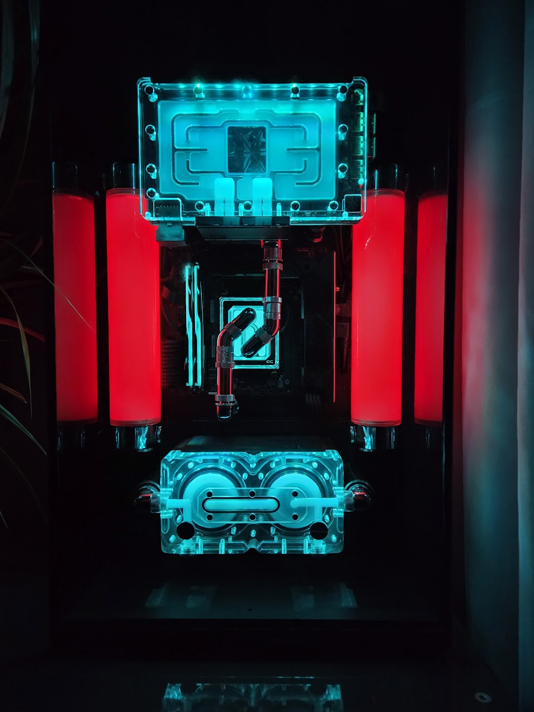

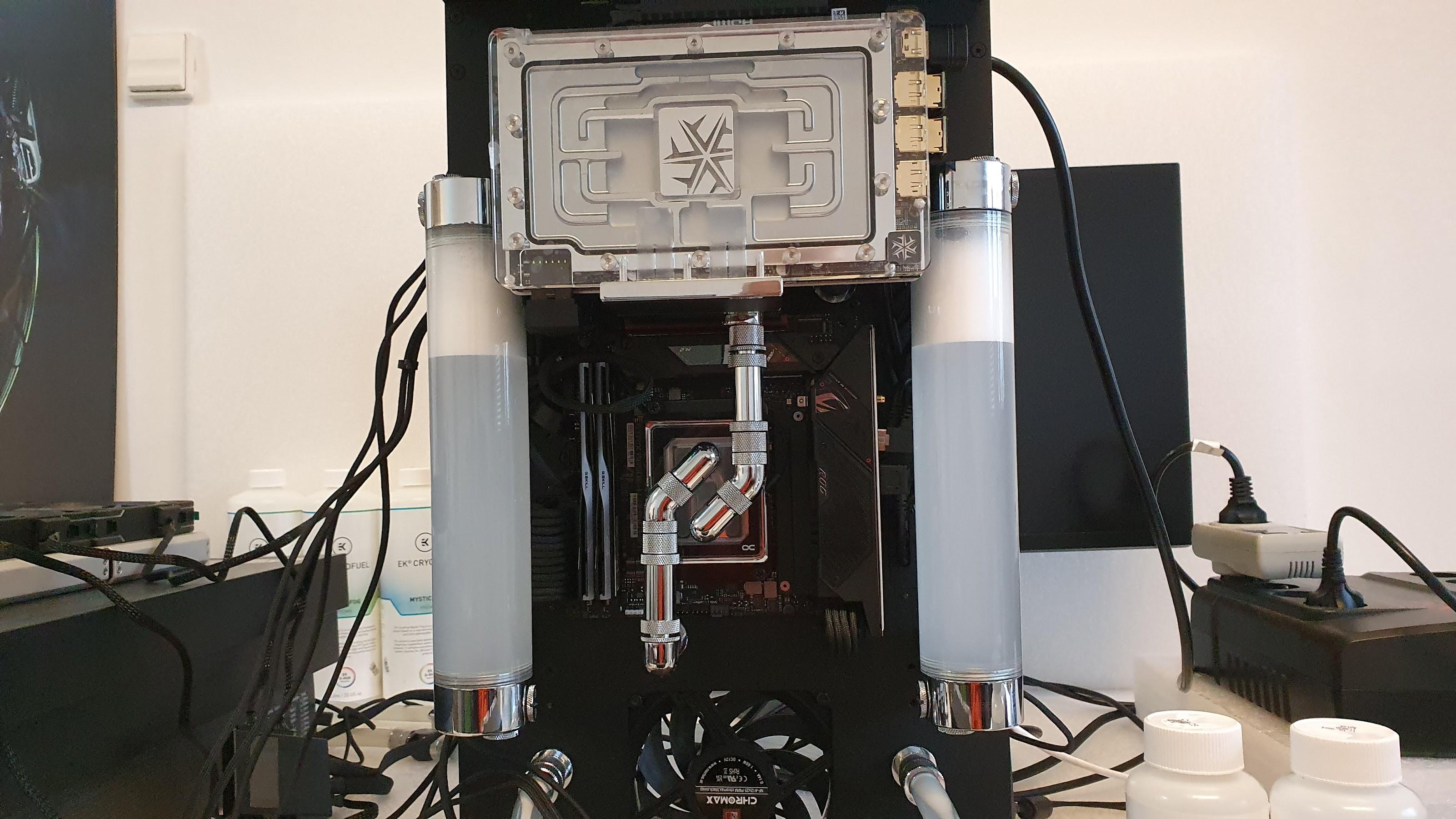

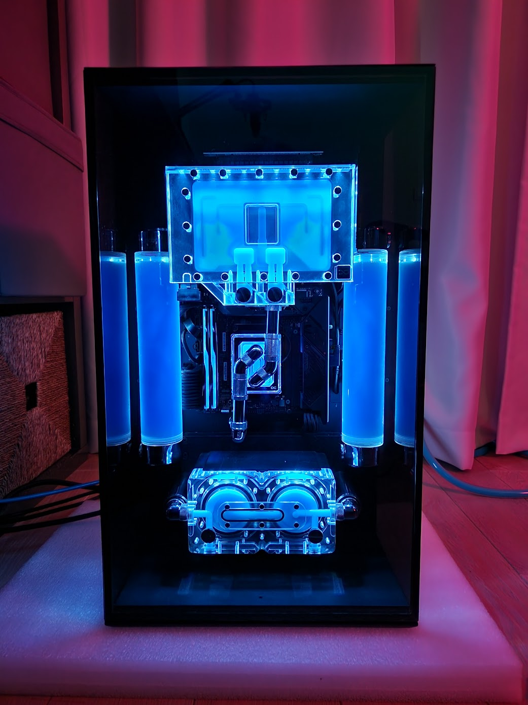

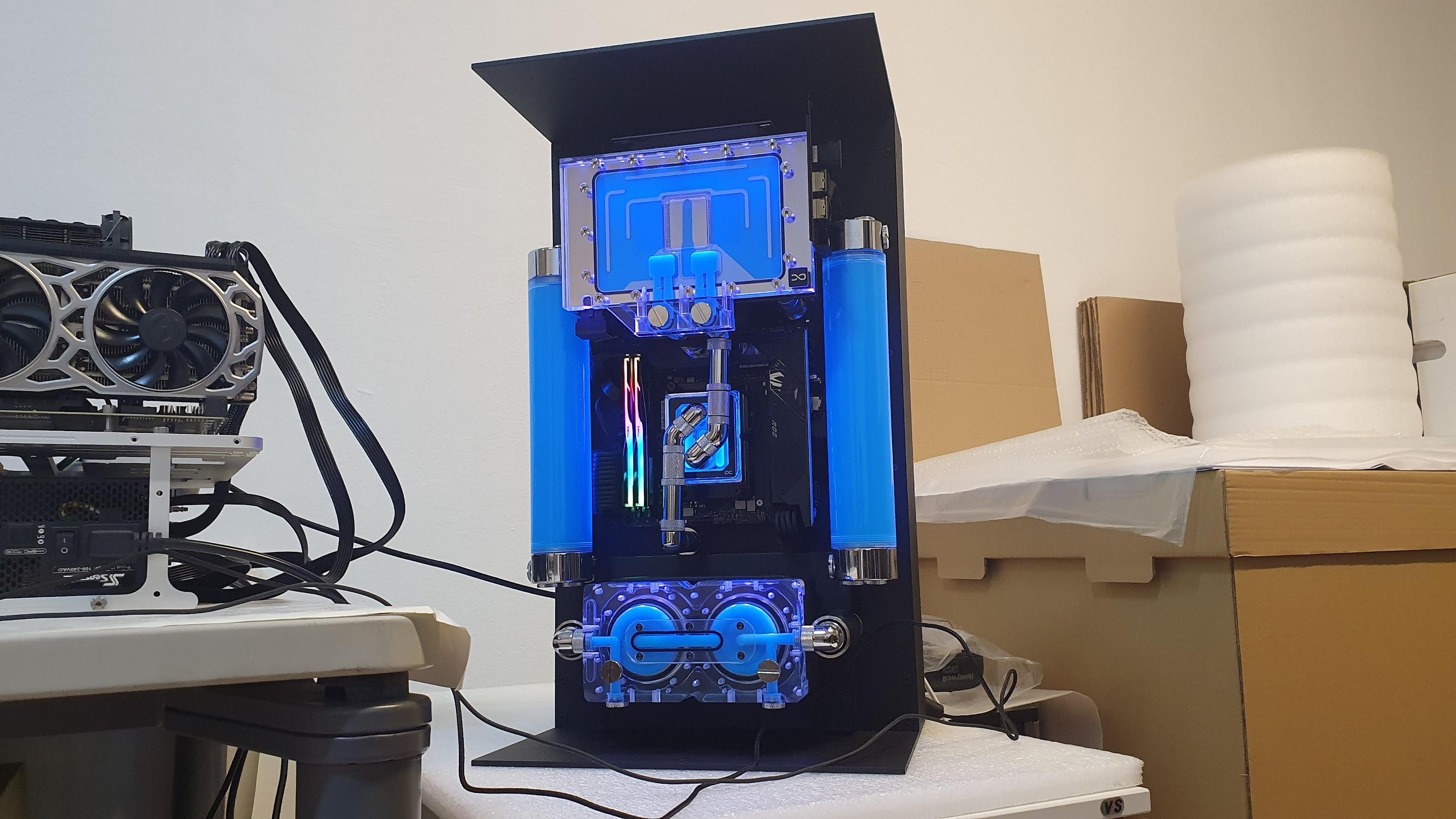

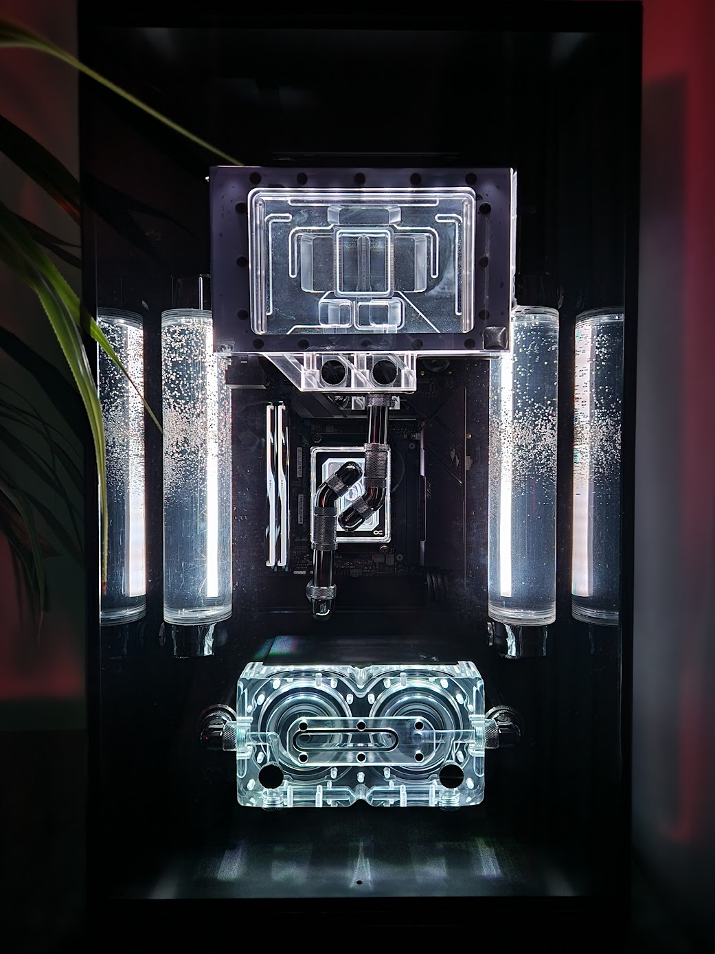

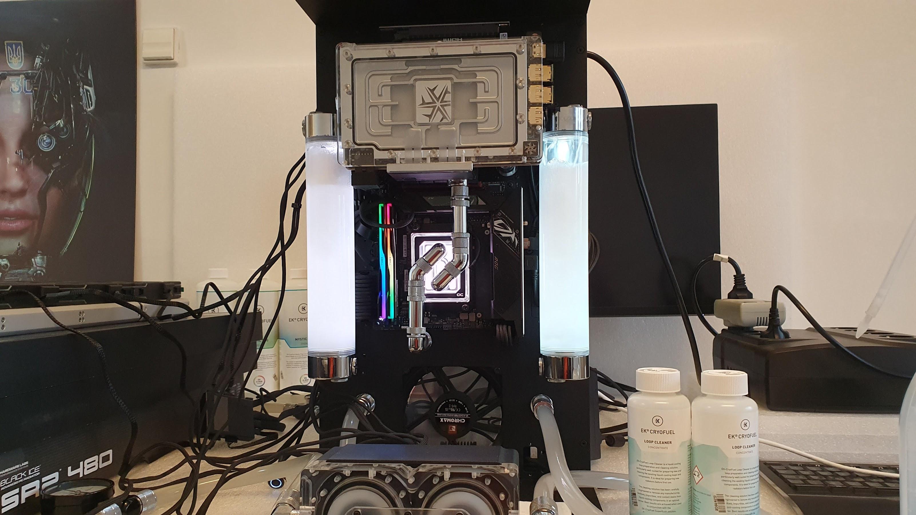

Długo ze Sławkiem i Bratkiem rozmawialiśmy, jaki docelowo płyn ma zostać użyty, na zdjęciach w kolejności:
EK-CryoFuel Mystic Fog (5090)
Aquacomputer DP Ultra Clear (4090)
EK-CryoFuel Solid Azure Blue (4090)
Legendarny Właściciel zawitał na forum. Uszanowanko :uklon:
Projekt cuuudo!
Ja osobiście bym własnie wolał Clear płyn. Z powodów technicznych jak i wyglądu. A kolor podświetlenia zawsze mozna sobie zmienić softem, jak się znudzi :)
Chociaż wersja niebieska też jest sztos bo taka zimna :)
Dzięki, cieszę się, że się podoba. Uszanowanko :uklon:
Solid Azure Blue mój ulubiony! Zdjęcia tego nie oddają, ale niestety jest znacznie ciemniejszy niż pozostałe płyny. W minimalnym stopniu przepuszcza światło i docelowo wymagałby radykalnej przebudowy podświetlenia, najlepiej z zastosowaniem przetwornicy 24 V.

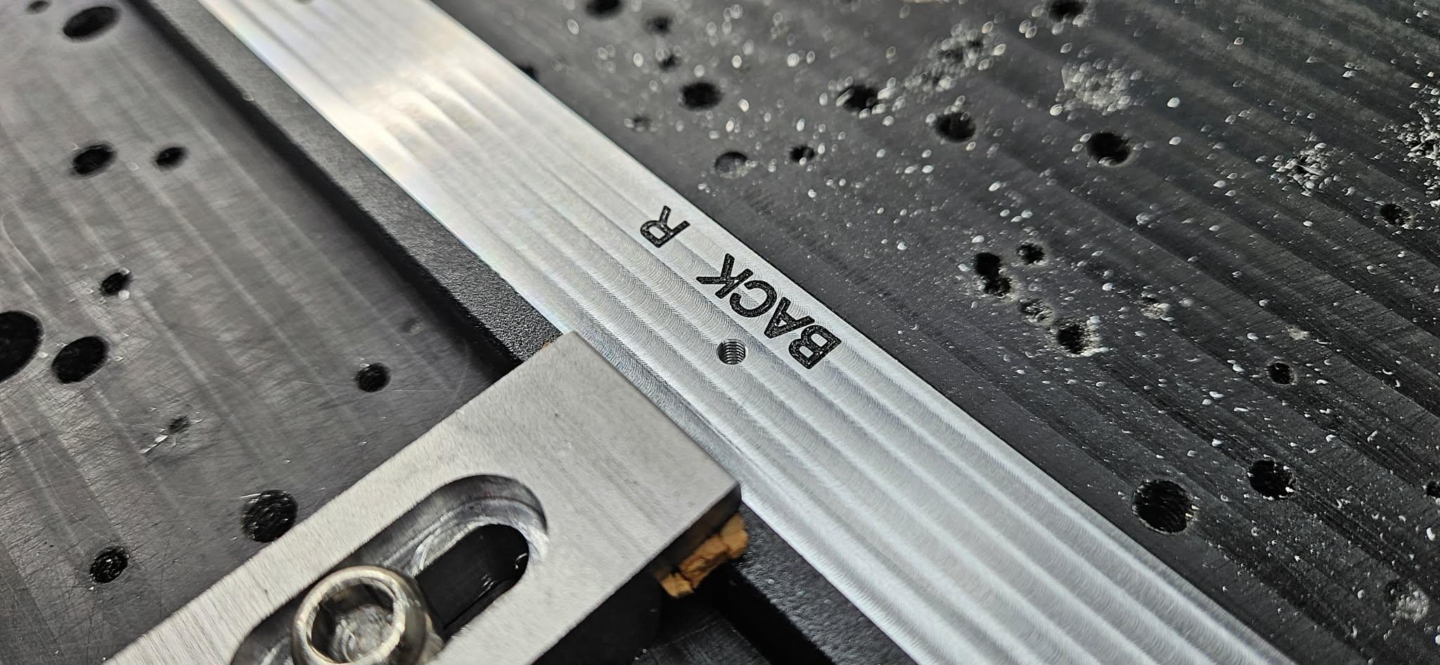

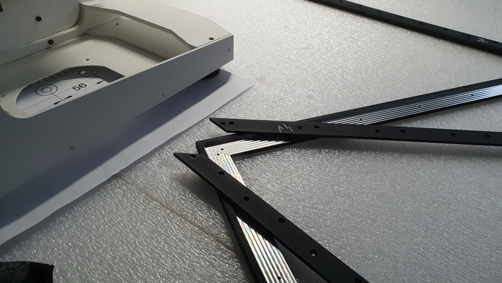

Ok,wróćmy na chwilę do ekipy sabotażu zleceń z lakierni proszkowej
i zobaczmy co tu się odwaliło.
A jest grubo.

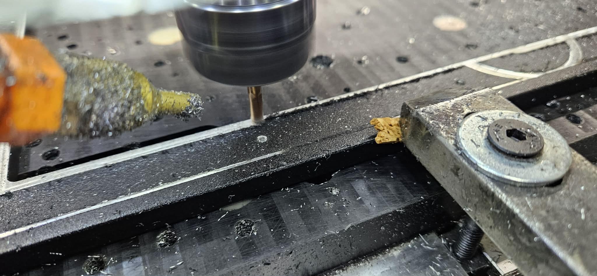

W sumie spaprana warstwa lakieru w tak precyzyjnie zaprojektowanym w Fusion360 i wykonanym na frezarce CNC zestawie elementów
pcha w Odyseję korekt koniecznych do spasowania elementów.
Jedziemy.

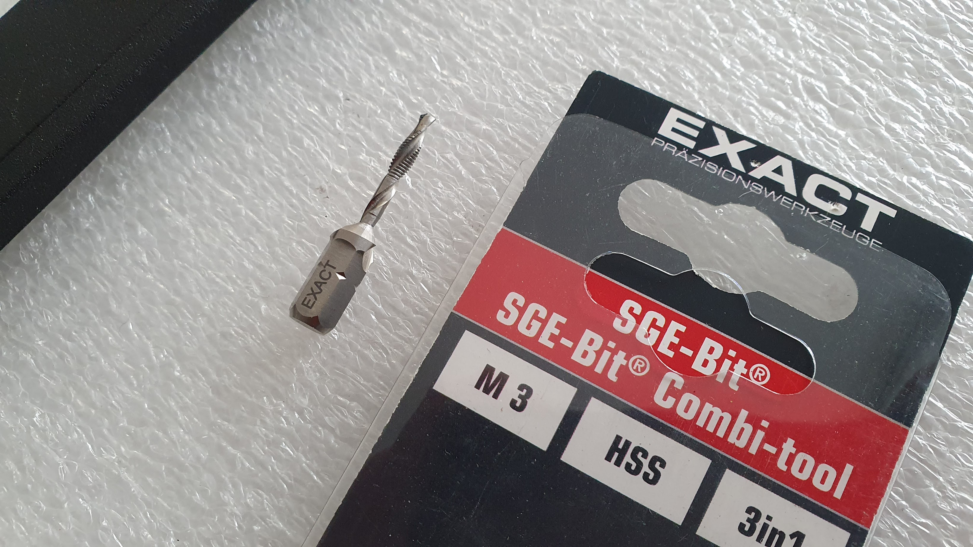

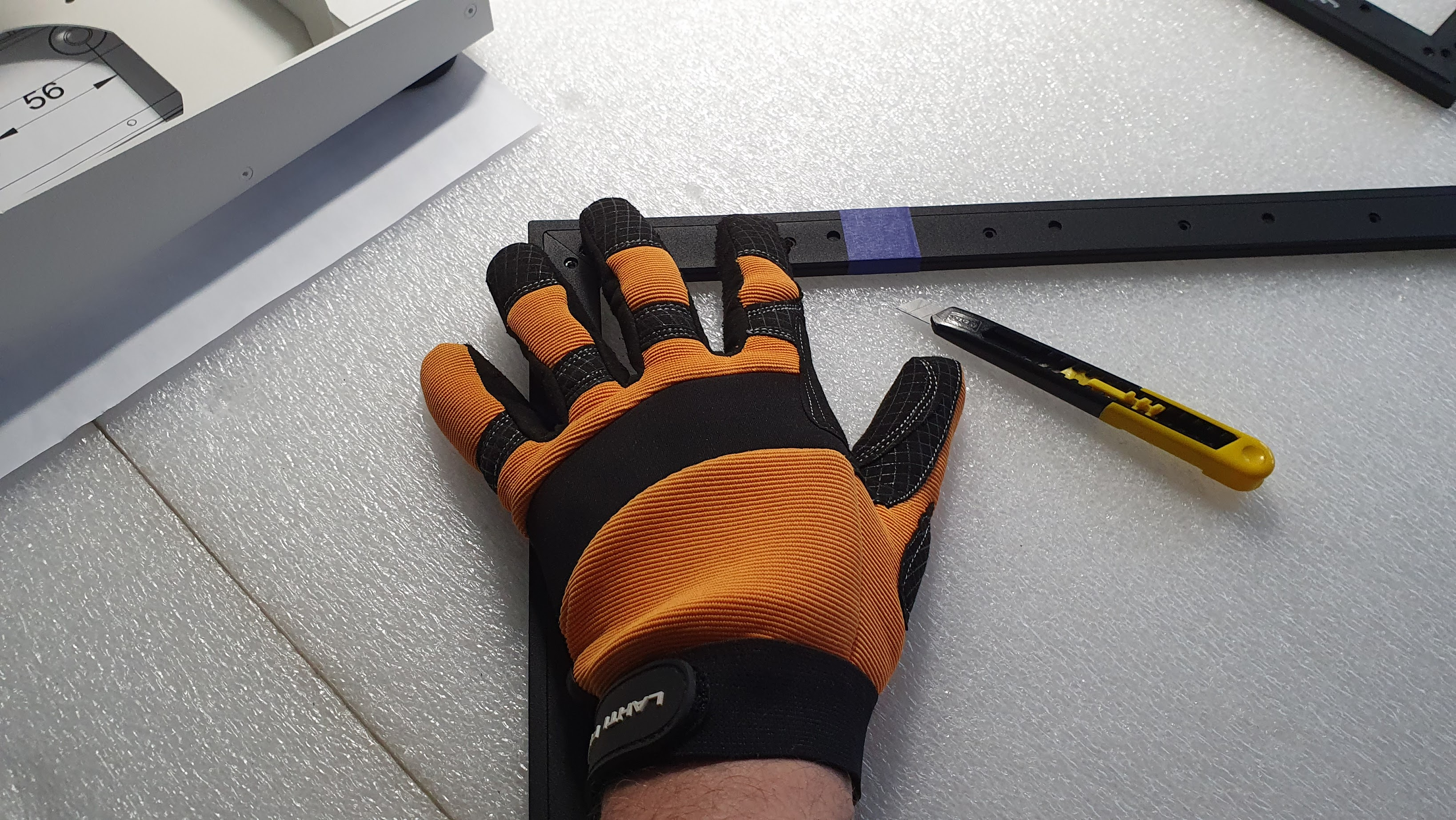

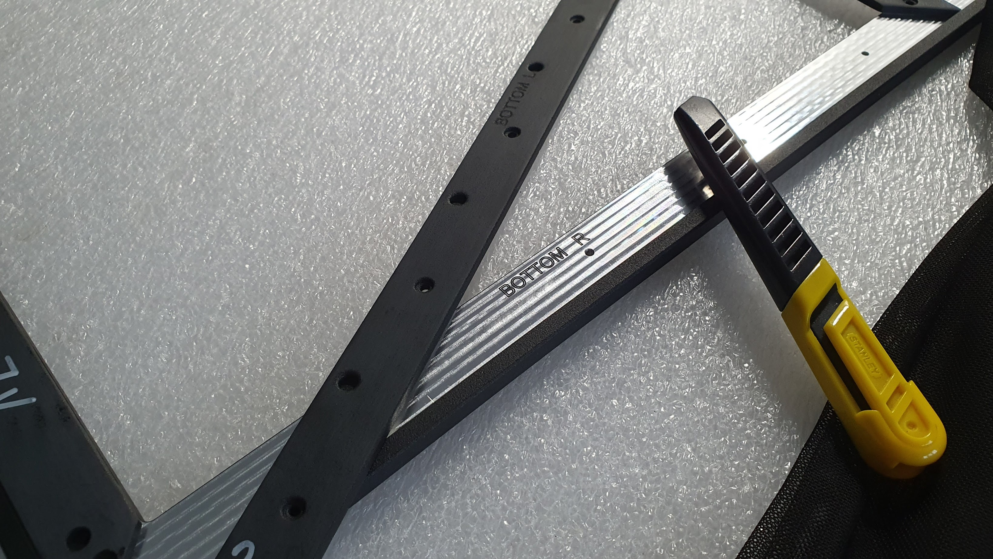

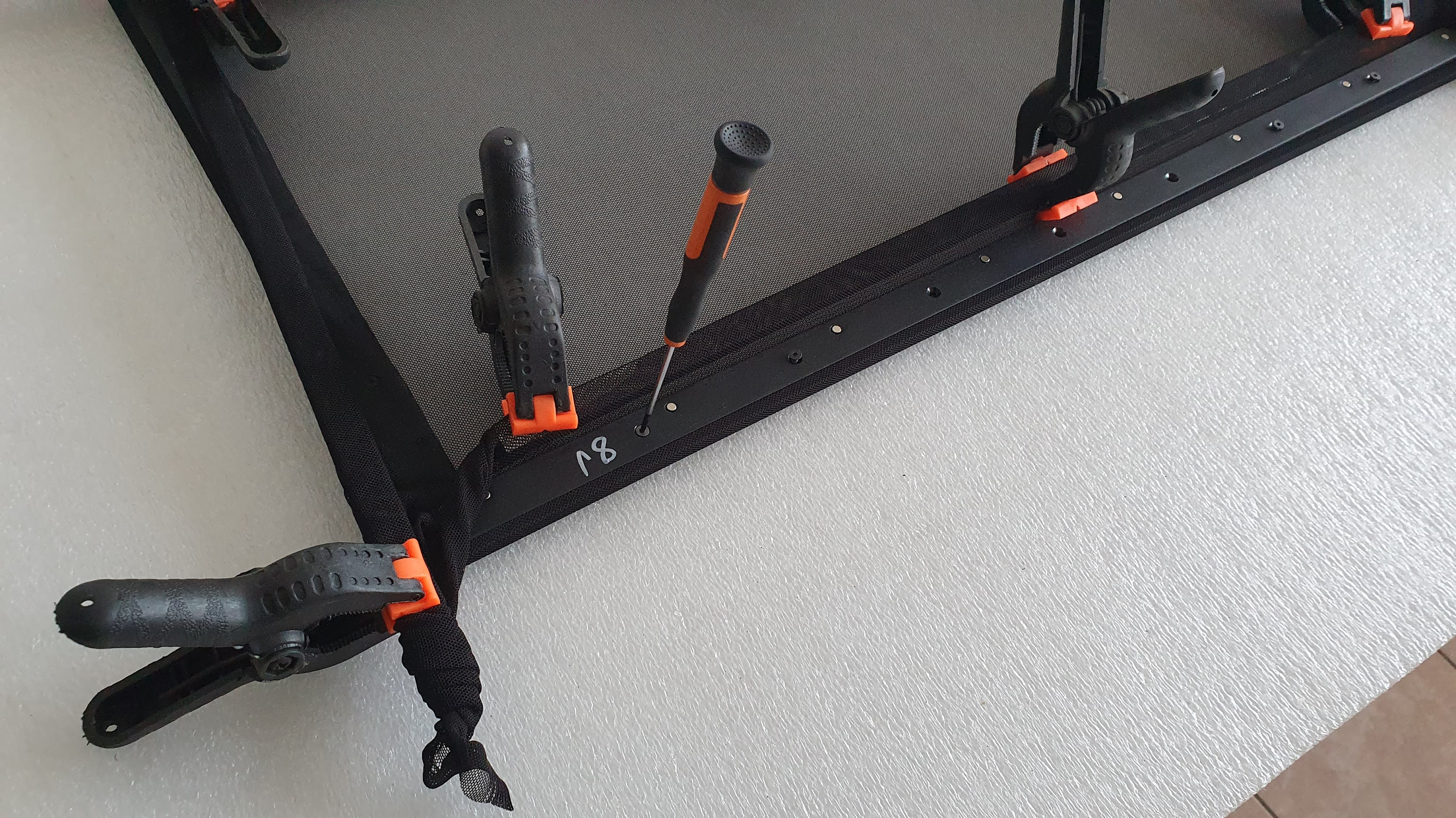

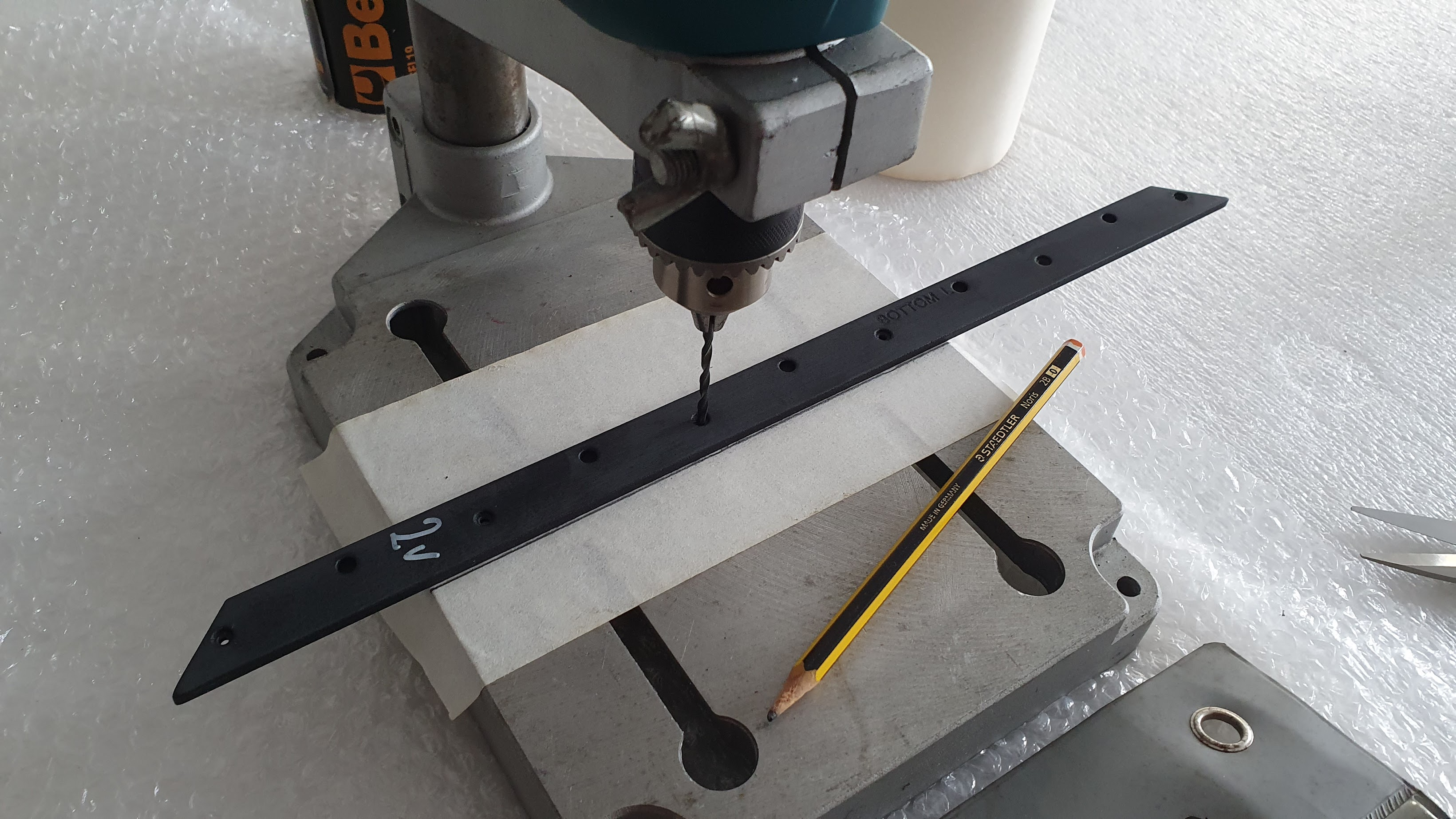

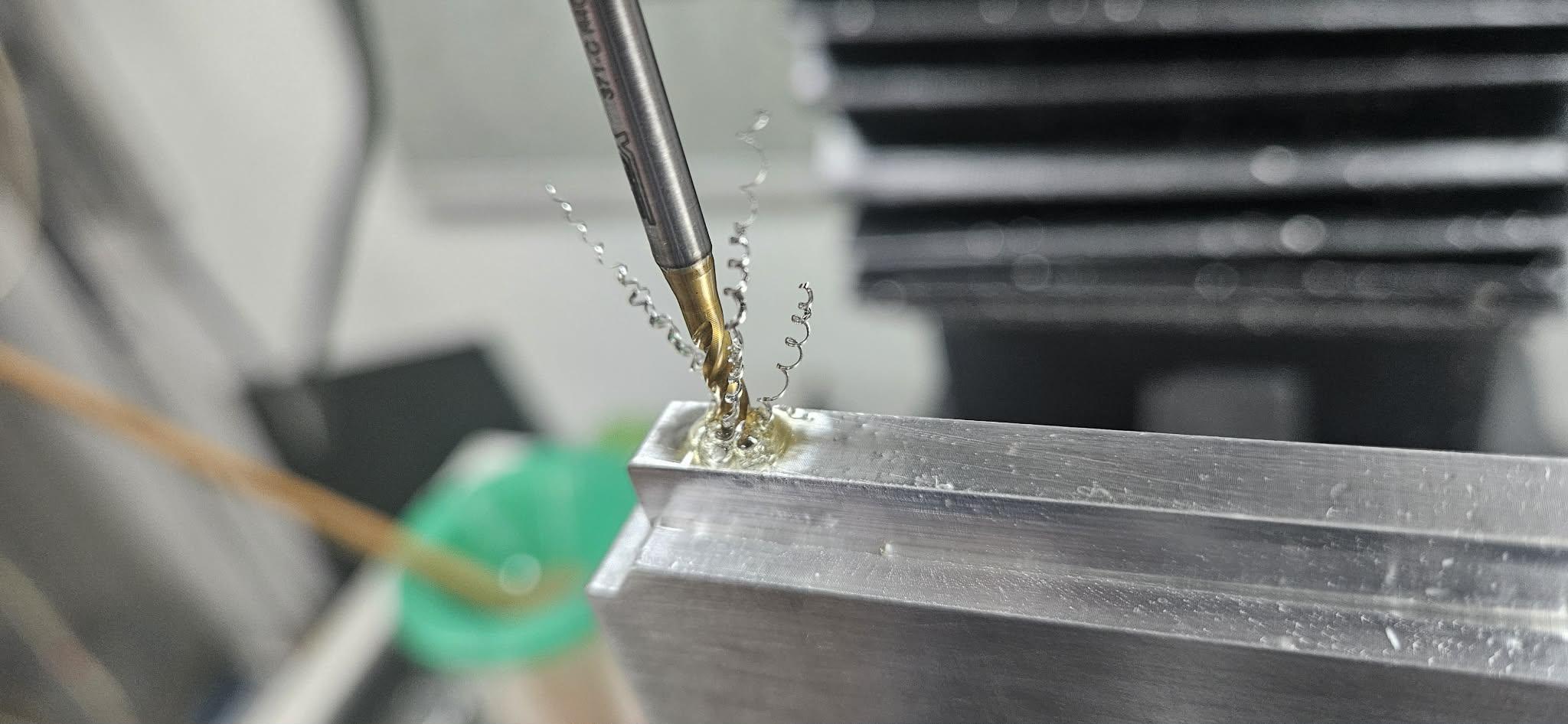

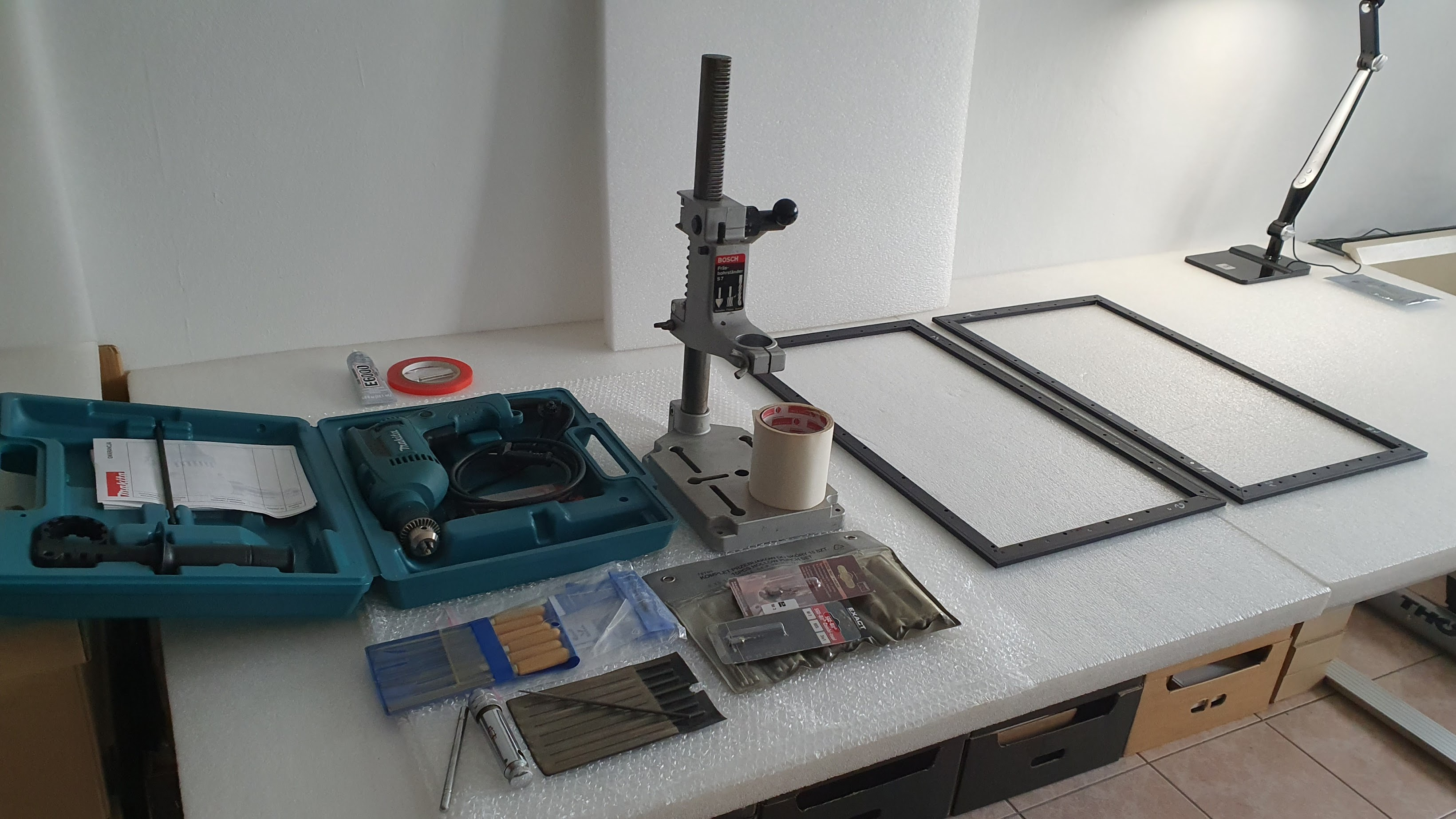

Graty na stół roboczy i czas na filtry custom na boki radboxa.
Napaćkane lakieru na grubo w stożkach listw dociskowych
więc takie narzędzie konieczne.
Korekta głębokości gniazd, wybranie nadmiaru lakieru proszkowego w ... 60 otworach mocujących.
Wstępne nawiercenie M3
aby stożek wykonany w drugim etapie pracy był wycentrowany.
Śrubki Lian Li wywalamy
M3x6 pod imbus zastosuję
Lian Li mimo korekt na CNC nadał wypierały się o lakier w stożku gniazda i były za krótkie.
Tego nie lubię
ale co zrobisz jak nic nie zrobisz.
60 wierceń poprawione....bałagan.
Wklejenie magnesów neodymowych w gniazda.
Tiul docięty z zapasem.
Gniazda stożkowe M3 zaczernione Pentelem
wiem i tak tego nie widać
ale ja wiem że tam jest czyste alu i musi to być skorygowane.
Naciągamy tiul na ramę.
Dokręcamy listwy dociskając tiul i po sprawie.
Nadmiar tiulu załatwi OLFA
HIPS jako osłona aby nic nie uszkodzić przy cięciu.
Efekt końcowy.
CDN...
