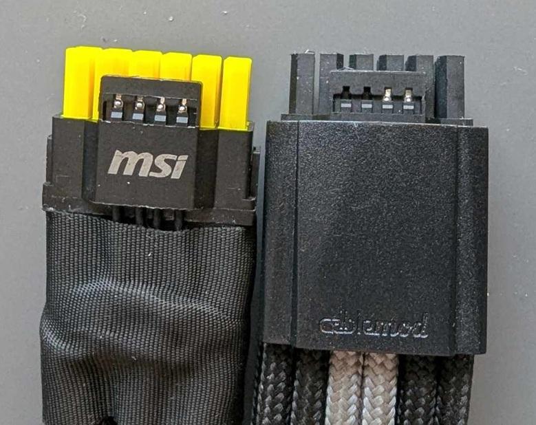

Mam ponad 2 letnią przejściówkę 12VHPWR od cablemod używaną z rtx 4090 która ma 2 sense piny oraz tą nową dodawaną do serii 50xx która ma 4 sense piny. Czy będzie jakakolwiek różnica w bezpieczeństwie jeśli mój zasilacz to Fractal Design 860W ion+ 2 z normą ATX 2.52?
Używam tej od MSI ale wiadomo, jest ośmiornica w budzie.

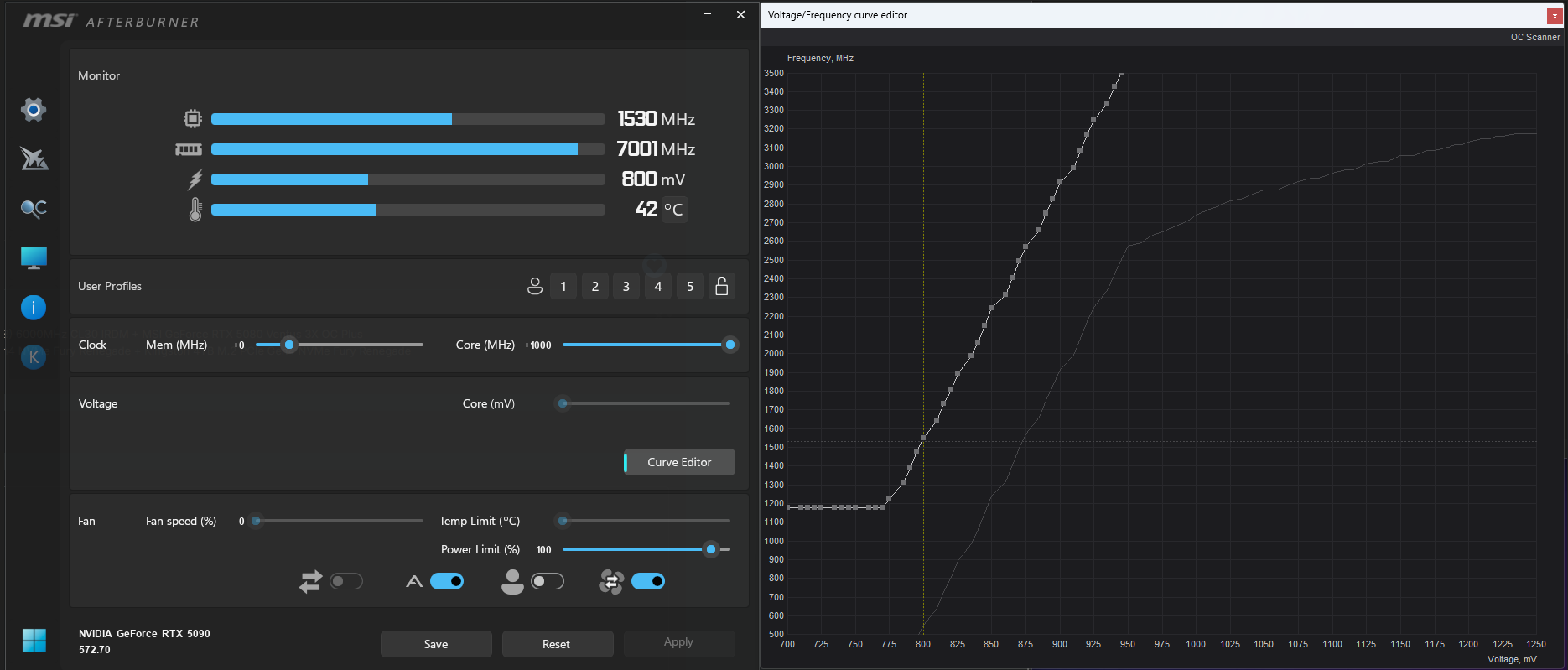

Mam prośbę do posiadaczy 5090, czy możecie sprawdzić jakie maksymalne taktowania karta jest w stanie osiągnąć przy napięciu 0.8V? (pisałem o tym w głównym wątku, ale post zaginął w odmętach  otchłani).
U mnie przy +1000 do core jest to 1530Mhz, bez OC jest to 550MHz. Sprawdzałem inne biosy, które domyślnie mają wyższą krzywą, ale mimo tego i tak na Gaming Trio nie jestem wstanie przekroczyć 1530Mhz.  Moja karta nawet przy 0.9v jest limitowana przez OC 1000Mhz, przy tym napięciu karta osiąga taktowania 2650-2750MHz i wyżej się nie da.
Ciekawy jestem czy inne modele 5090, pozwalają osiągnąć na więcej w tym temacie, czy to jest raczej limit samego 5090. Póki co limitu +1000Mhz nie udało mi się przeskoczyć.
masz +1000 od bazowego i tak musis zliczyc.
OC na tej karcie jest ograniczone w rozny sposob
Gość Patryk Skrzypczak
Ja i mój Astral miażdżymy system.:Crash:
No wiem, dlatego właśnie jestem ciekawy, na ile różne sztuki/modele pozwalają wycisnąć przy +1000Mhz. :)
Z def dla 800mV +1000 to 1675 u mnie
Edytowane przez Zachy

A to się zgadza, jsk chcesz jakies takty to dodajesz odpowiednia wartosc 100-150MHz do wartosci która ustawiasz na krzywej .
Niekiedy jest ciekawiej - jak sobie ustawiez juz krzywa i chcesz ja zaakceptować to cala sie rozjezdza w dowolnie wybranym kierunku :wariat:
Offset ograniczony to za wiele nie zdziałasz. Boost od początku do końca jest zwalony. Przy Ampere też był zwalony boost, ale to jest pikuś przy tym.
Pomijam, że offset max i tak jest poniżej 1000Mhz. Widziałeś by na jakakolwiek generacji mieć bez obciążenia 2730Mhz, a przy obciążeniu skaczące ~2500Mhz(grubo poniżej limitu mocy) przecież to jest patologia. A na krzywej 2917Mhz :lol2:
Jak to nie jest celowa robota to serio polecam ziomeczką z NV niech sobie strzelą baranka o ścianę :lol2:
