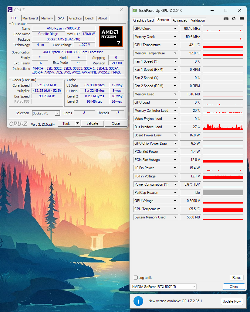

Na pocieszenie, z głupa odpaliłem profil CO -40 w biosie ASRocka i o dziwo się nie wykrzaczył jeszcze. Sprawdzę stabilność itd.
Temperatury na Fortisie 3 jak w załączniku (chodzi pod obciążeniem ~20 min).
Te 65c to jest max temperatura? zobacz ile max wynosi, druga sprawa to te -40 pewnie stabilne nie będzie, nie żebym krakał xD 100% load  może przechodzić a wywali się w idle :E

Graty, że wszystko działa, ale pobierz najnowszy GPU-Z :D
VSOC można dać sporo poniżej 1.2V. Ja dzisiaj jak zacząłem się tym bawić to zjechałem do 1.050V. Poniżej 1.030V cinebench błędy miał i się niebieski ekran pokazał przy zamykaniu systemu.
