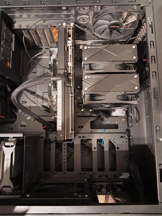

Ok, phantomowy spirytus wleciał do obudowy. Porównując w OCCT spadek w stresie o ok 10*C względem Fortisa 3 z Noctua Redux. W spoczynku też jest chłodniej. W tym momencie na pulpicie w idle ok. 44*C, a komputer już pochodził z 20 min na pewno.
Jestem zadowolony :)
EDIT: Tak sobie patrzę i myślę, że ta płyta główna strasznie biednie wygląda przy GPU, obudowie i chłodzeniu ;) Trochę przyjanuszowałem swojego czasu, ale póki działa raczej jej nie ruszam.
Chociaż znając siebie to za jakiś czas jakaś fanaberia mnie złapie i zmienię na pełny format ATX z nowszym chipsetem. Potrzebne to jak krawat do kożucha ale upgradeo'holizm to choroba.
Edytowane przez Lameismyname
  • Upvote 2
16 godzin temu, Send1N napisał(a):
Płyta ci przeszkadza ale blacha i wentylatory oblepione kurzem już nie? ;D :majty:
Fakt. Nie mam sprężarki/sprężonego powietrza, odkurzacz guzik daje, a nie chce mi jechać na orlen z budą jechać.
12 godzin temu, Godlike napisał(a):
Oj tam oj tam ale za to ten kabel od tylnego wentyla to jest poprowadzony po mistrzowsku :E
12 godzin temu, creatinfreak napisał(a):
Nie no jaka buda taka płyta. Masz atx to wkładasz atx bo to nie wygląda niestety. No kabelki to do poprawy definitywnie i odkurzanko ;)
Wjechaliście mi, że chyba rzeczywiście na weekendzie ją przedmucham... (ps. kolejny raz żargon IT hardware wyrwany z kontekstu brzmi ciekawie xD)
A co do kabli... dyplomatycznie stwierdzam - nie blokują prawidłowego przepływu powietrza :hihot:
10 godzin temu, Godlike napisał(a):
I ta niebieska opaska zaciskowa, wcale nie rzuca sie w oczy :E
No następny. To nie rewia mody ani wątek "pokaż kotku co masz w środku" ;D
Zaraz ktoś wytknie brak zaślepki na DVD i jednej tylnej na karty rozszerzeń. :Crash:
  • Haha 1
17 minut temu, Lameismyname napisał(a):
Wolę sprężarkę. Pyk pyk jako tako i fajrant.
Sprężarka to jest fajna jak chodzi o czyszczenie radiatorow od chłodzenia powietrznego czy aio i generalnie elementów gdzie za bardzo pędzelkiem głębiej nie wejdziesz ale do samej obudowy to zdecydowanie pędzelek i odkurzacz zrobia lepsza robotę niz sprężarka, sprężarką można ewnetualnie wykończyć robotę ;)
@wallec Moja buda mi wystarcza. Jedynie pleksa już trochę porysowana - wstawię szkło pewnie za jakiś czas na wymiar i zasilikonuje na czarno.
A co do endorfy, wolałbym jednak arctica. Kumplowi z roboty padła pompka i miał problem z nieszczelnością F360, odsprzedał i kupił ferę, mówiąc, że pierdoli wodne chłodzenia i nigdy więcej :)
Ale za 200zł to niezły strzał.
Skoro moja buda jest jak najbardziej OK, to nie widzę sensu jej wymieniać.
Najwyżej w przyszłości jak mnie najdzie to zmienię na jakąś nowszą płytę ATX.
Z wydatków to najprędzej będzie monitor z obecnego MINILED na OLEDa ale to muszę dojrzeć do tej zmiany ;)
