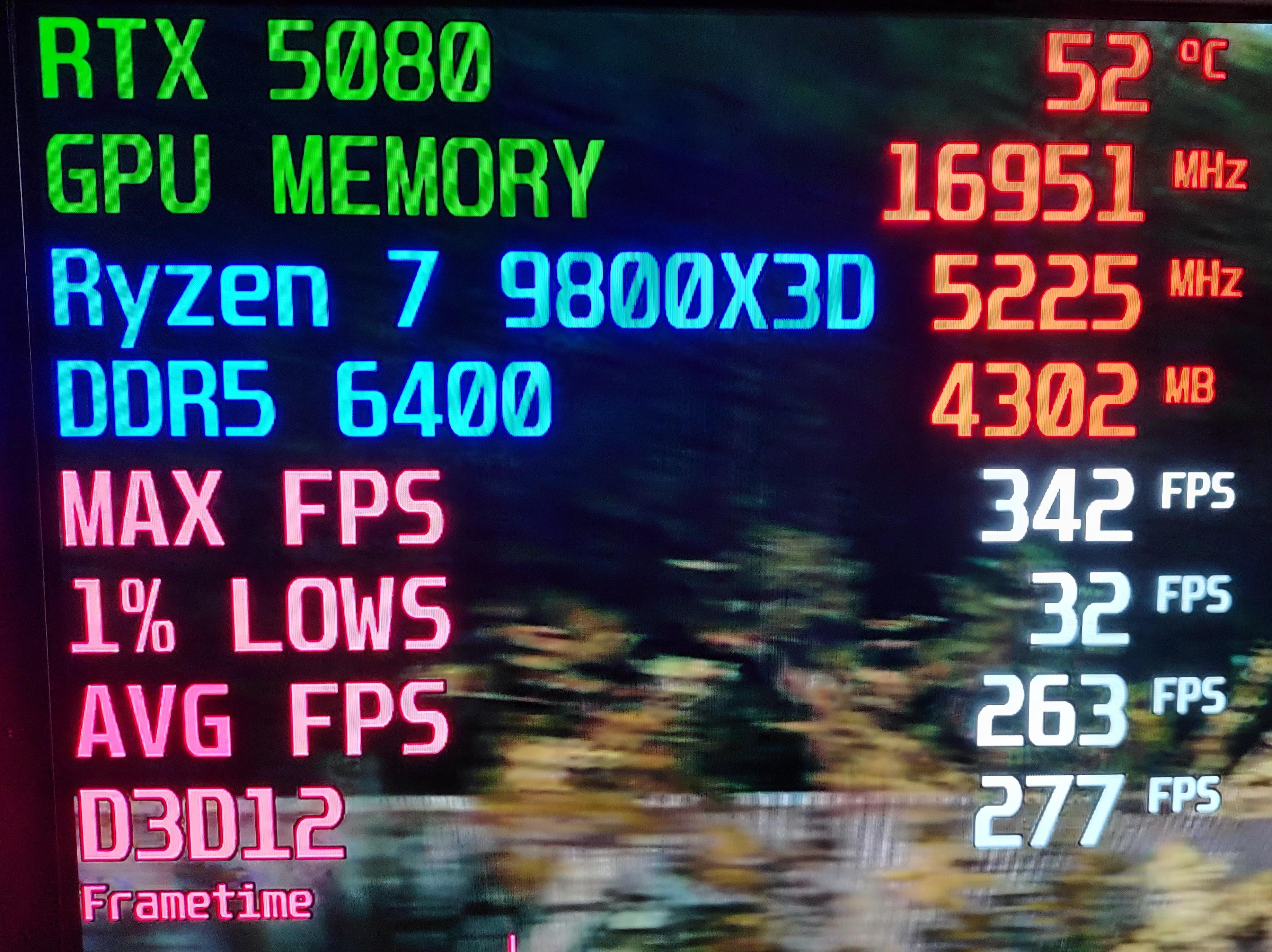

Kto na chatboxie mówił że mu Dead Island 2 dobrze chodziło? Wpisałem na YT 5080 i tutaj typ z 9800x3d też ma grube stuttery. xD
Te kąkutery to wszystkie chyba się nadają do tarcia chrzanu, bo na pewno nie do grania. Co z tego że AVG FPS po kilkaset, jak LOWSy po kilka(naście/dziesiąt). Bzdura...

Programowy pomiar frame time jest niewiarygodny dlatego nie skupiaj się na tym tylko na tym co widzisz na ekranie. Programowy pomiar nie mierzy tego co widzisz dokładnie monitorze. Też byłem kiedyś na początku na nastawiony do presentmona póki nie zobaczyłem jakie bzdury potrafi wypluwać.W praktyce potrafi wypluwać niskie 1% i problemy z frame time, które nie miały miejsca
