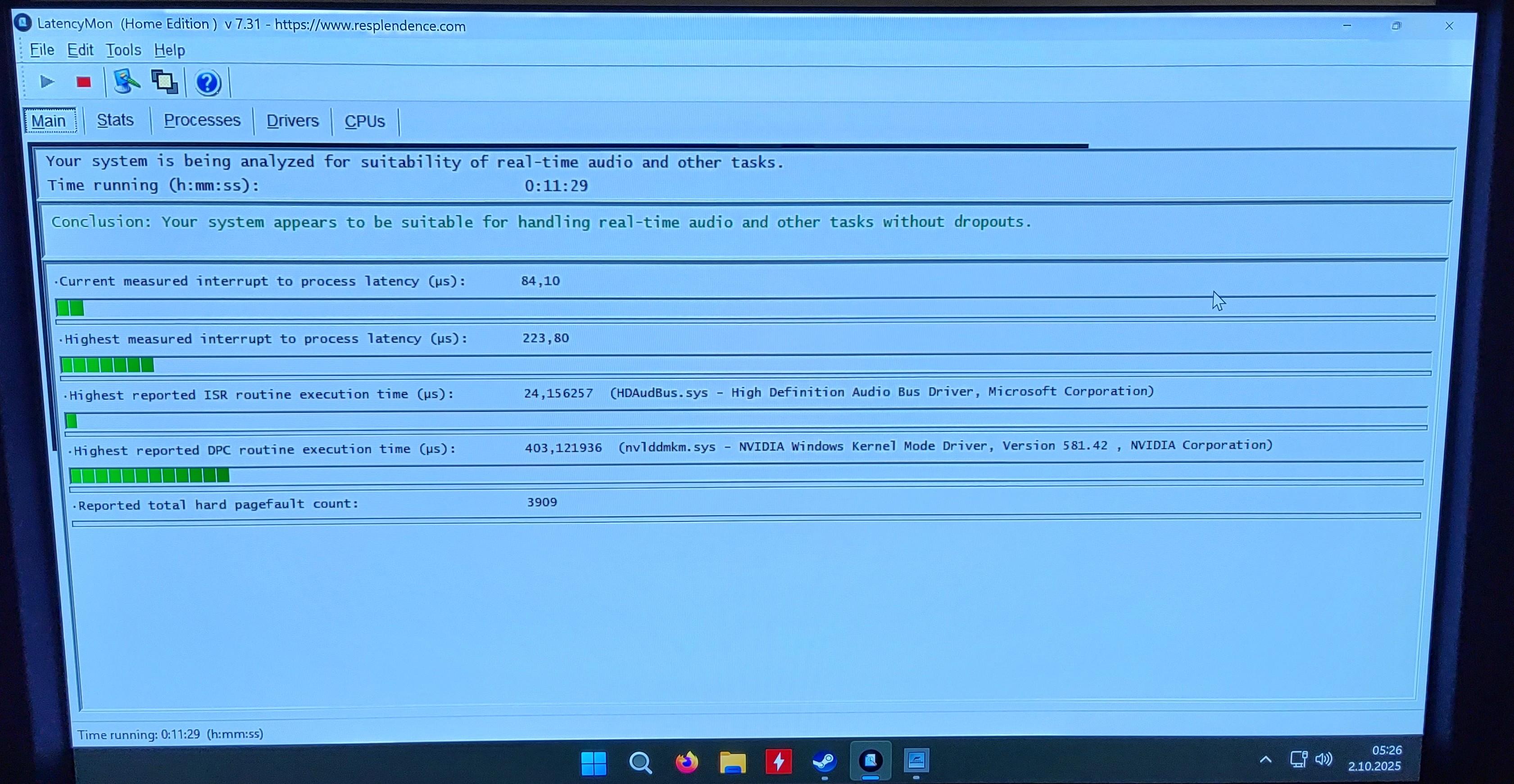

Fajnie że w końcu rozwiązałeś problem ale sama platforma am4 i proce typu 5700x3d/5800x3d nie są temu winne, u mnie wyniki w latencymon wyglądają tak jak na twoim ostatnim screenie i nie mam kompletnie żadnego problemu z żadnym stutteringiem czy przycinkami ;)
Wiesz co, lowy nadal skaczą, ale nie spadają poniżej połowy odświeżania (lock 117) i nie powoduje to stutteru. Na razie tylko w FM8 grałem i tam sobie skaczą ze 100+ do 80+, raz widziałem 75. Nie wiem, czy tak ma być. Wydaje mi się, że nie. Na poprzedniej platformie potrafiły do 20 spaść. AVG są sztywniutko.
