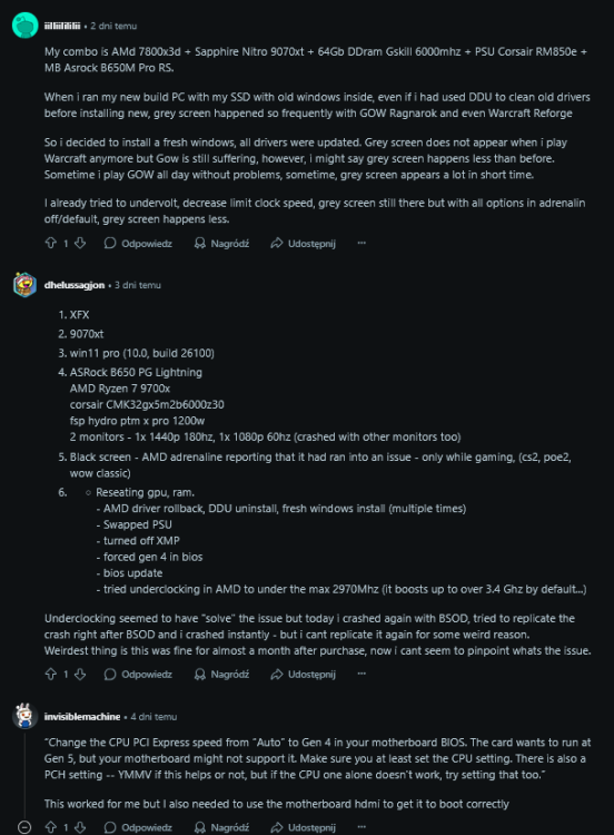

Witam, od 3 dni posiadam nową kartę graficzną, asrocka steel legend 9070xt (wcześniej miałem 3060ti). Weekend spędziłem na partyjkach w lola. Co jakiś czas dostawałem black screeny, ale nie było żadnych błędów a sam komputer pracował jakby nigdy nic, żeby działać dalej aktualnie przy black screenie muszę odpiąć wtyk i podpiąć ponownie, najlepiej we wtyk obok. Oprócz monitora podpięty mam jeszcze tv, ale zwykle działa jedno urządzenie na raz. Reszta podzespołów to 750w phanteks 3.1 i 7800x3d. gigabyte b650
Karta kulturę pracy ma dobrą
Co próbowałem zrobić? Ustawiłem pciex16 na gen4 w płycie głównej, przeinstalowałem sterowniki przez ddu, raz miałem nowsze innym razem starsze sterowniki, obróciłem kabel display port. W planach jutro mam wymianę 2x6+2 pin na inne egzemplarze, będę też instalował w pc od nowa kartę(możliwe że jest jakiś luz? czy wtedy w ogóle bym nie miał obrazu?), zmiana kabla display port i nie wiem co dalej
Jak ktoś spotkał się z czymś takim bardzo proszę o pomoc, jak ktoś ma jakiś pomysł bardzo proszę o pomoc

Najczęstsze przyczyny black screenów przy RX 7900XT:
1. Problemy z kablem DisplayPort lub portem monitora
RX 7900XT bywa bardzo wrażliwa na kable – wiele osób zgłasza black screeny przez niskiej jakości kable DP, zwłaszcza te starsze lub tanie.
Koniecznie przetestuj nowy, dobrej jakości kabel DisplayPort 1.4 – najlepiej krótki, certyfikowany.
Jeśli masz HDMI — sprawdź na HDMI, nawet tymczasowo, by wykluczyć DisplayPort.
2. Zasilanie – niepewne przewody
Twój zasilacz 750W Phanteks Revolt 3.1 powinien wystarczyć, ale...
Koniecznie użyj dwóch osobnych kabli 6+2, nie rozdzielanego jednego.
Jeśli masz możliwość, sprawdź na innych przewodach PCIe, które planujesz jutro wymienić — to może być kluczowe.
3. Ustawienia i BIOS płyty głównej
Ustawienie PCIe Gen4 jest dobre, bo RX 7900 XT może mieć problemy z Auto/Gen5.
Sprawdź, czy masz najnowszy BIOS do swojej płyty głównej Gigabyte B650 — AMD naprawia sporo bugów z kartami Navi 3x (czyli 7900XT).
4. Sterowniki AMD i ich znane problemy
AMD miewa problemy z black screenami – najnowsze sterowniki czasami nie są najlepsze.
Warto przetestować nie tylko najnowszy WHQL, ale też stabilną wersję np. 24.3.1.
Po DDU upewnij się, że system nie doinstalował automatycznie „lewego” sterownika z Windows Update – wyłącz tę opcję chwilowo w rejestrze lub przez Group Policy.
5. Monitor i rozdzielczość / odświeżanie
Czasem przy wysokim odświeżaniu (np. 144Hz+) może występować niestabilność.
Spróbuj na test ustawić 60Hz / 120Hz i zobacz, czy dalej będą black screeny.
Odłącz TV całkowicie na test — może coś się „gryzie” z sygnałem EDID.
🧪 Dalsze kroki, które sugeruję:
Nowy kabel DisplayPort (lub test na HDMI).
Dokładne osadzenie karty + inne kable PCIe zasilające (osobne żyły!).
Sprawdzenie na innym monitorze lub samego monitora.
Wyczyść DDU i zainstaluj sterowniki 24.3.1 WHQL.
Wyłącz szybkie uruchamianie w Windowsie (czasem powoduje błędy GPU).
W BIOSie:
PCIe x16 = Gen4
CSM = Off
Resizable BAR = On (ale na próbę możesz też wyłączyć i zobaczyć czy coś się zmienia)

Spróbuj jeszcze wyłączyć ULPS https://community.amd.com/t5/pc-drivers-software/gpu-display-driver-timeout-and-ulps-fix/m-p/709492 i MPO (masz sporo poradników jak to zrobić w rejestrze) np
lub po prostu skorzystać z gotowego pliku pobierając mpodisable.reg dodają go do rejestru. https://nvidia.custhelp.com/app/answers/detail/a_id/5157

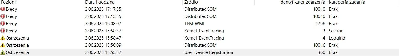

Dziś 10 minut gry a następnie black screen, ale tym razem jakby inaczej, bo albo samo mi przywróciło obraz po +-10sekundach albo coś naklikałem w monitorze(przyznaje wczesniej nie probowalem nawet klikac przyciskow monitora, bo od razu założyłem ze to cos z karta)
po tym  odpiąłem tv i zmieniłem odświeżanie na 75Hz i na razie działa już jakieś 2h+ bez problemu
To ty masz problem jak tv jest fizycznie podłączony przewodem nawet jak nie jest włączony tak? jakie odświeżanie natywnie jakie odświeżanie ma ten monitor że ustawiłeś 75hz?  sprawdzałeś ten podgląd zdarzeń o którym pisałem wcześniej > widoki niestandardowe > zdarzenia administracyjne - czy jest tam po tym blackscreenie jakaś wzmianka że wywaliło sterownik graficzny?
tak, tv podłączony wyłączony.
Normalnie ten monitor mi wyswietlal 165hz. Black screen miałem około 16, nie zanotowałem tym razem o której dokładnie.

Nie widzę u ciebie w podglądzie nic podejrzanego a takie błędy co pokazałeś to każdy ma ;) miałem takie zanikanie obrazu na tv tylko że obraz po 2 sekundach wracał samoczynnie bez kombinowania i winny był kabel hdmi
