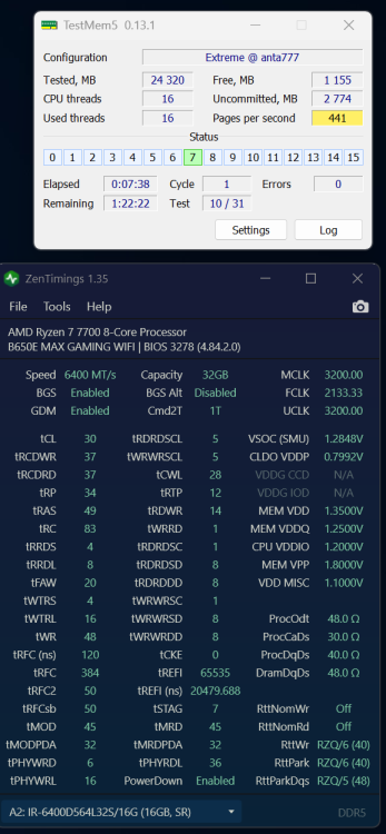

Na razie doszedłem do tego punktu:
power limit 88W, temperatura nie przekracza 65 stopni, curve offset -48 all cores, fclk 2200, core soc 1,1V, pamięci - profil EXPO TWEAKED na pycie asusa (niestety chyba trafiły mi się m-die, mogę w sumie jeszcze je oddać ale nie wiem czy a-die wiele zmieni)- badanie stabilności - kilkugodzinne testy w aida64, prime95, testmem5 - pewnie to mało ale do komputera do gier i zabawy chyba wystarczy ;) Fajnie by się było otrzeć o 20 tyś - jak ktoś widzi jeszcze pole do poprawy bez znaczącego spadku stabilności to chętnie przyjmę porady. Core soc niżej nie próbowałem - AI twierdzi, że jestem na granicy.

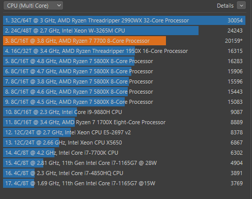

Więcej bym nie grzebał. Docisnąłem lekko ponad 20k przy fajnie ustawionych pamięciach. Screena mam chyba na kompie w domu.  Nie ja ustawiałem dostałem gotowca. Na co dzień jadę na Cu-20, kaganiec na 88W, rdzenie w grach boostują do 5500, temperatura żadna, wydajności aż za dużo. W R23 wychodzi w zależności czy właczę klimę czy nie od 19000 do 19400 i nie ma to żadnego wpływu na działanie kompa codzienne. Jak masz ochotę się pobawić to wyślę ci z domu timingi do Goodramów z podpisu może przypasują. Mi dały dużo.
Edytowane przez Grolshek
2 godziny temu, terminus napisał(a):
Jasne, jeśli to nie problem to podeślij.
Takie któryś z przemiłych użytkowników mi podał, takie przepisałem i już nic nie grzebię bo jest idealnie.
