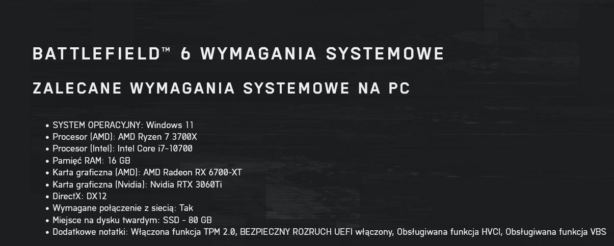

Godzinę temu, leven napisał(a):
Za mało vram.  Używka z 16GB Vram od zielonych (RTX) i można pykać jak ta lala.
Weź się ogarnij z tym Vramem w każdym wątku i sprawdź może najpierw jak mało BF6 Vramu potrzebuje. Gość szuka karty za około 1000zł głównie do BF6, będzie grał na Low, a Ty zaraz zaczniesz 16GB do kart za 500zł polecać. Nie ważna wydajność byle by Vramu było 16GB :boink:
