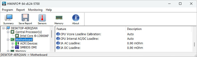

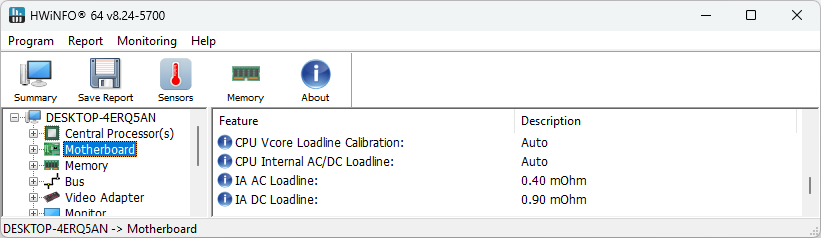

@wallec, to co napisałeś, to akurat nie jest prawdą w przypadku płyt głównych Gigabyte. Przy domyślnych ustawieniach UEFI to samo wyłączenie IA CEP nie wpływa na napięcia i związany z tym pobór mocy procesora. Dopiero wyłączenie Intel Default Settings powoduje zmianę ustawień AC/DC Loadline (w przypadku mojej płyty głównej z 90/90 na 40/90), co skutkuje tym, że CPU działa na niższym napięciu.

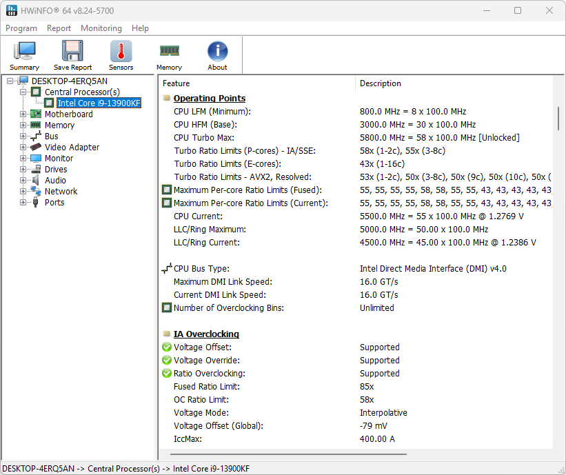

@Kyle, to może właśnie coś źle odczytałeś. HWiNFO wyświetla dla IccMax konkretną wartość lub Unlimited.
Można też sprawdzić za pomocą Intel Extreme Tuning Utility.
Pokaż jak to u ciebie wygląda jak w UEFI ustawisz na Auto, oczywiście przy wyłączonym Intel Default Settings.

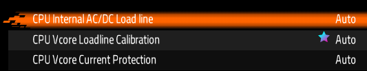

UEFI, domyślne ustawienia LLC i AC/DC Loadline.
Włączone Intel Default Settings.
Wyłączone Intel Default Settings.

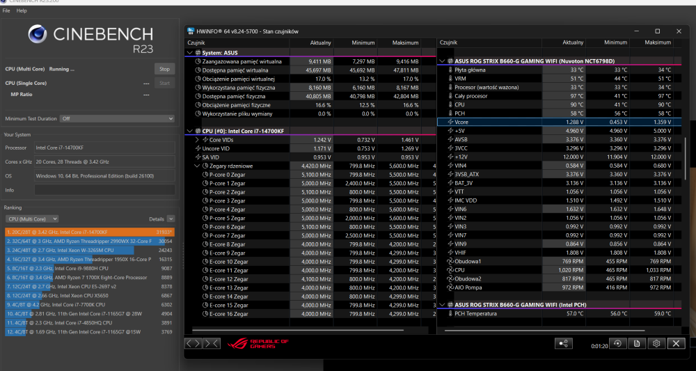

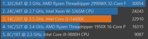

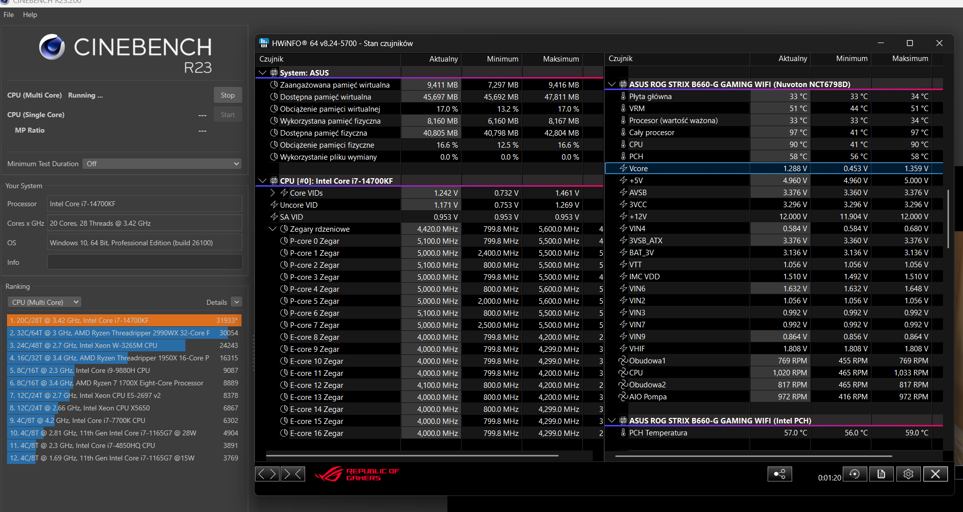

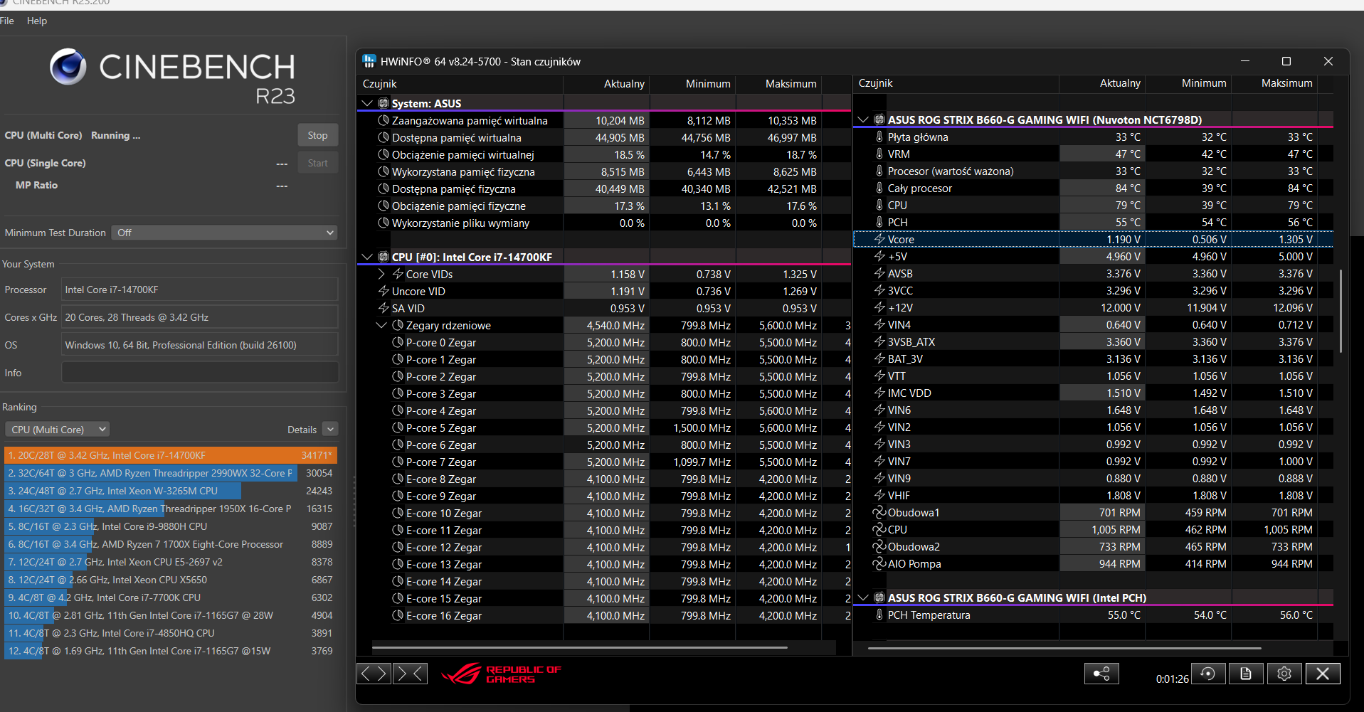

żeby nie było na sucho to mam płytę jak @wallec i może nie i5 a i7 14700KF, ale sprawdziłem na szybko z ciekawości - no u mnie jest duża różnica, jakbym zrobił undervolting
IA CEP enabled
IA CEP disabled
Ciekawe czy będzie to działać stabilnie, wynik ładnie skoczył

Tłumaczę to jak najprościej się da. Przy włączonym IA CEP to AC Loadline musi być ustawione na taką samą wartość jak DC Loadline, inaczej spada wydajność. Przy wyłączonym IA CEP to AC Loadline może mieć niższą wartość, co skutkuje niższym napięciem. Ja domyślam się, że u Asus'a przy wyłączonym IA CEP to AC Loadline jest właśnie niższe i to wpływa na napięcie, a nie samo wyłączenie IA CEP. U Gigabyte trzeba dodatkowo wyłączyć Intel Default Settings lub ręcznie ustawić AC/DC Loadline, tak jak pisałem wcześniej.
