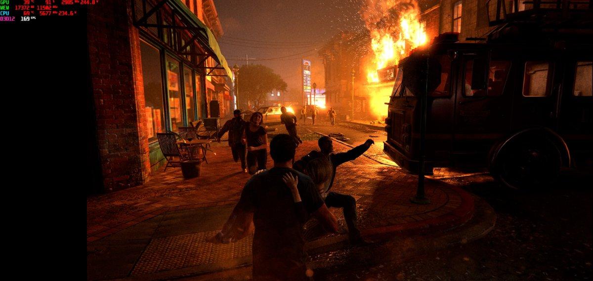

SebastianFM 425 Opublikowano 13 Października 2025 Opublikowano 13 Października 2025 @5hogun, tylko co to wnosi do tematu, że niby i5-14600K jest grzałką? Twój procesor po UV pobiera 72 W przy 55 FPS natomiast w tym samym miejscu testowym, według testu PurePC, i5-14600K bez żadnego UV pobiera 117 W, ale generując aż 125 FPS.
5hogun 58 Opublikowano 13 Października 2025 Opublikowano 13 Października 2025 Czytamy ze zrozumieniem. To jest odpowiedź na poniższe.
SebastianFM 425 Opublikowano 13 Października 2025 Opublikowano 13 Października 2025 (edytowane) @5hogun, ja czytam a ty? On pokazał temperatury podczas stress testu a ty tylko z gry i to jeszcze w sytuacji, kiedy karta graficzna ogranicza wykorzystanie CPU. Edytowane 13 Października 2025 przez SebastianFM

5hogun 58 Opublikowano 13 Października 2025 Opublikowano 13 Października 2025 43 minuty temu, SebastianFM napisał(a): @5hogun, tylko co to wnosi do tematu, że niby i5-14600K jest grzałką? Twój procesor po UV pobiera 72 W przy 55 FPS natomiast w tym samym miejscu testowym, według testu PurePC, i5-14600K bez żadnego UV pobiera 117 W, ale generując aż 125 FPS. Bez RT to mam tam ~ 100 fpsów A tak w ogóle to nie porównuj platformy z 4090 a 4070 i to na różnych ustawieniach, to nie ma sensu. 29 minut temu, SebastianFM napisał(a): @5hogun, ja czytam a ty? On pokazał temperatury podczas stress testu a ty tylko z gry i to jeszcze w sytuacji, kiedy karta graficzna ogranicza wykorzystanie CPU. No chyba nie do końca jednak. Zarzut był, że na 7600x nie jest chłodno nawet na AiO na stocku. To pokazałem, że nie trzeba AiO, wystarczy przeciętne chłodzenie jeśli się tylko ustawi CO. Co to jut trudnego do zrozumienia? Jak cię boli, że w życiowej sytuacji podczas gry a nie w syntetyku to proszę CB23; 68 stopni max i to też bez wentyli na 100%. Pewnie będzie zarzut teraz, że 90W limit? No tak, do grania mi więcej nie potrzeba. 4 minuty temu, janek25 napisał(a): 72waty 65 stopne to ta sobie co nie Mogę mieć 50 żaden problem tylko po co skoro mogę mieć w grach ~60 i ciszę bo nie muszę rozkręcać wentyli ?

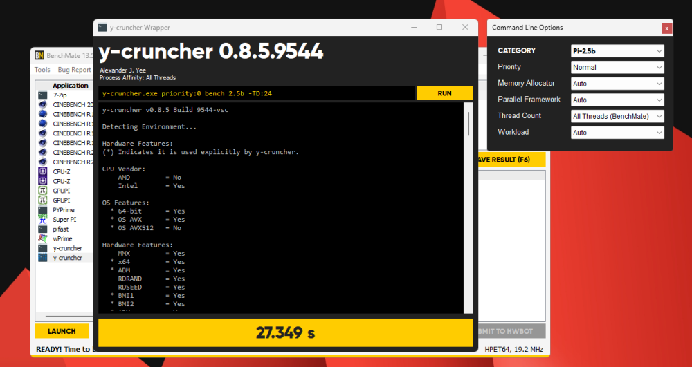

sideband 2 235 Opublikowano 13 Października 2025 Opublikowano 13 Października 2025 23 godziny temu, Kyle napisał(a): Jaki program wygeneruje więcej W na CPU od Prime 95 SmallFFT? Y-cruncher do tego konkretnie ciśnie podsystem pamięci.
