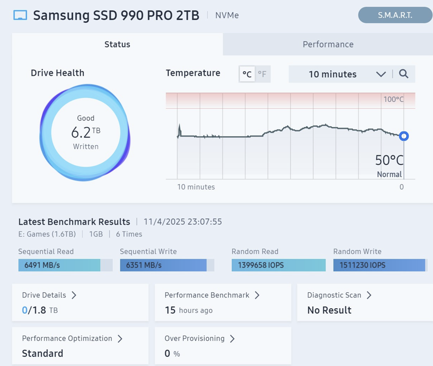

Do mnie dotarł, ale z niemieckiego amazona ten 990pro 4TB, śmiga już w kompie :E
Edytowane przez lukadd

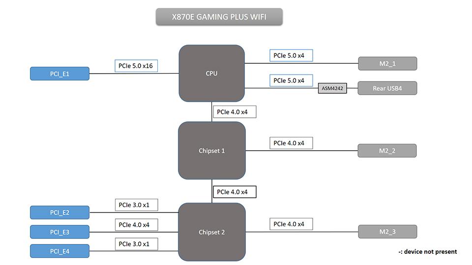

No u Ciebie to ewidentnie musi być przepustowość gniazda pewnie.

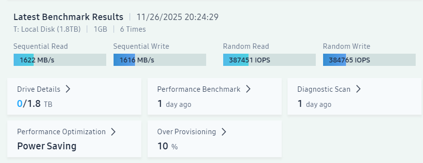

Włączałem tryb full performance czy jak mu tam, nawet włączałem over provisioning, robiłem gdzieś jakieś 4K alignment jakimś innym softem, ale nic się nie zmieniało, nadal było max 6500.
Nie mam akurat już tego dysku bo odesłałem na reklamację. Jedzie podobno do mnie nowa sztuka. Ale jeśli to był problem mojego kompa a nie dysku, to zastanawiam się co z nim zrobić. KC3000 jakoś nie ma problemu daje dokładnie to co producent deklaruje.

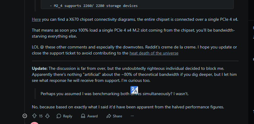

Zdaje się, że mój problem nie jest taki odosobniony, chociaż nie znalazłem wskazania na konkretnego winowajcę.
https://steamcommunity.com/discussions/forum/11/595138100650317751/
albo tu
