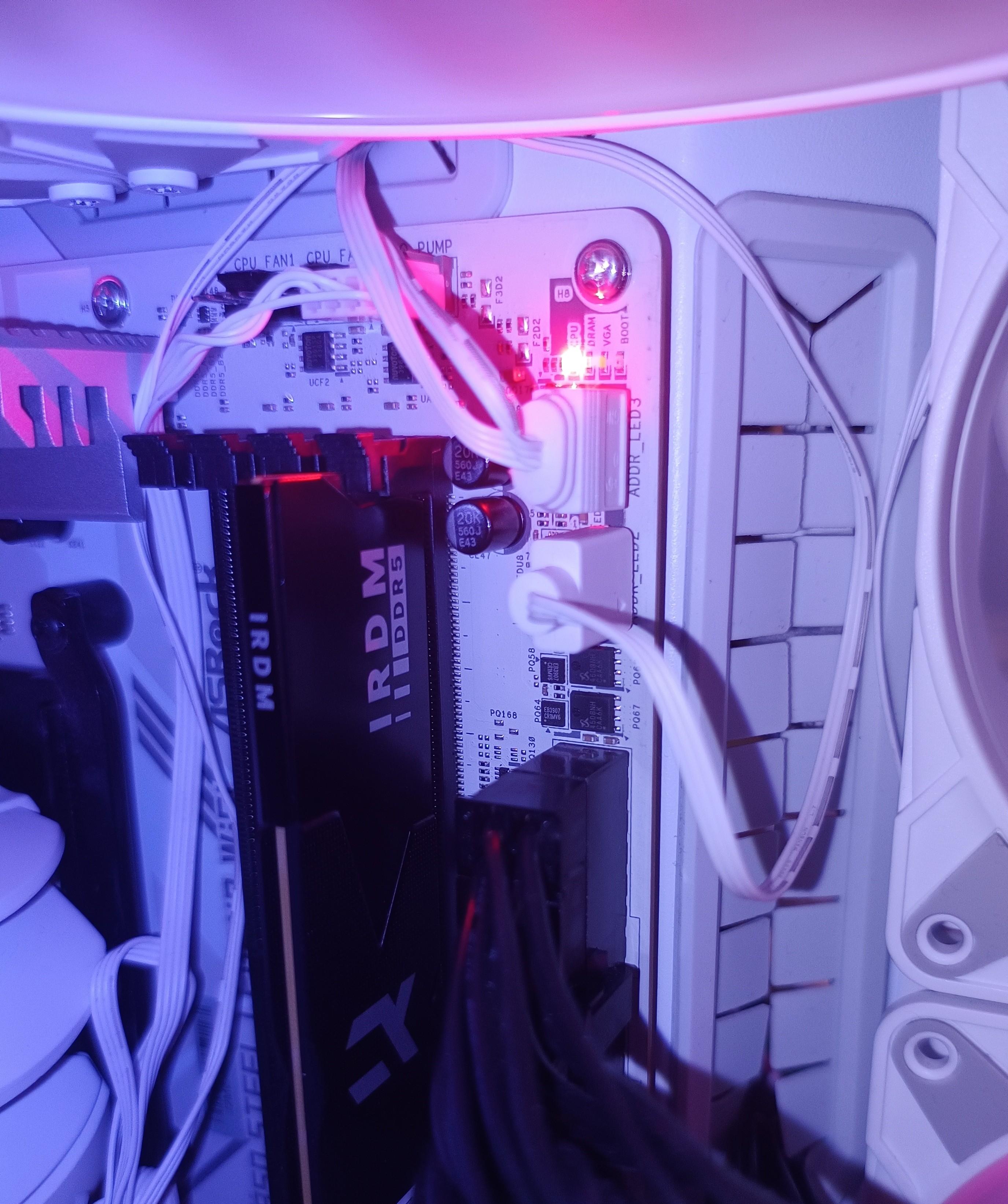

Ok dobra, nie wiem co się stało ale przez godzinę komputer z 9700x na płycie ASRock b850 steel legend chodził na procku i karcie z procka. (Wcześniej chodził pół roku z kartą graficzną) - bo nie mam aktualnie GPU. I po godzinie znika mi obraz w windows a po restarcie fizycznym płyta się nie debuguje pali się czerwona dioda przy cpu i stoi czy to spalony procesor 9700x? Chyba były z 3 przypadki zarejestrowane. Aktualnie wyciągnąłem baterię CMOS zobaczymy czy się zdebuguje (nie wstał po 15 min wyciągniętej baterii).  Co radzicie zrobić. Nie mam u kogo przetestować komputera. Ewentualnie czy podpięcie GPU by coś zmieniło z debugowaniem

Spróbowałem jeszcze sfleszowac biosa z pena i nic to nie dało, sprzęt na gwarancji pojedzie i firma będzie się martwić.
A próbowałeś zrobić to jako "plan minimum" czyli wybebeszasz wszystko, wyjmujesz dyski m.2, procka, ram - nie zostawiasz nic. Do płyty podpinasz tylko zasilanie 24pin i próbujesz Flashbacka na najnowszą wersję jeszcze raz.
Jak to nie ruszy to płyta na serwis bez sentymentu.
No i było trochę przypadków procesorów Ryzen 9xxx bez X3D, które padły na płytach ASRocka, więc Twój CPU też może być "kaput".

Sidor walneły na 100 dwie płyta i procek. Płyta ASRock b850 bo biosa się nie da postawić nawet z pena. Procek 9700x bo na drugiej płycie MSI b850p nie zadziałał ( chociaż według pierwotnego założenia serwisu na x870e Gigabyte miał działać - może walnęło igpu tylko). Za to Ramy ddr5 są sprawne bo zadziałały na drugiej płycie MSI b850p z innym prockiem 7500f i kartą graficzną.

Kończąc temat brak startu płyty czy płyta zjarana, 9700x także papa. Ramy, dyski i Zasilacz sprawdzone pod obciążeniem przetrwały. Póki co gwarancję uznali na płytę na procka czekam bo okres świąteczny a X-kom się nie spieszy.
