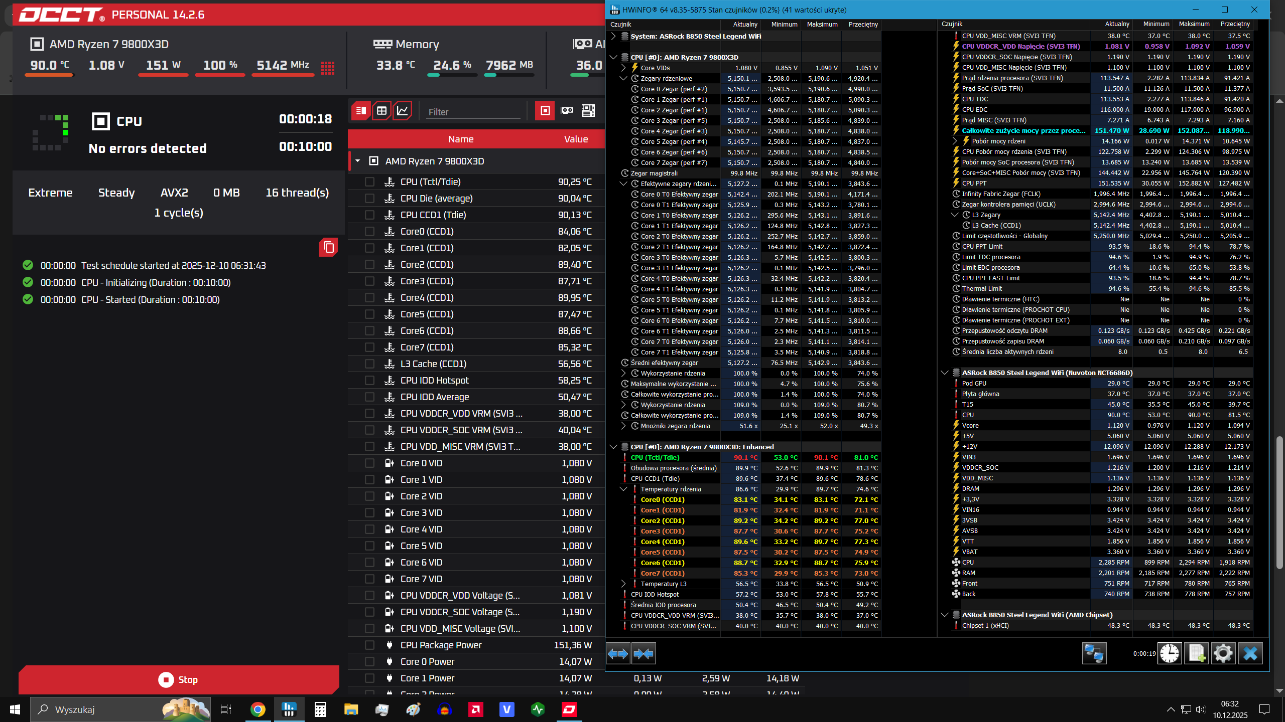

Pentium D 1 398 Opublikowano 10 Grudnia 2025 Opublikowano 10 Grudnia 2025 Niecałe 20 sekund i ponad 90*C na procu.
Rusław 72 Opublikowano 10 Grudnia 2025 Opublikowano 10 Grudnia 2025 Niekoniecznie, na Arcticu Liquid III 240 i Ryzenie 7600x miałem podobnie, chłodzenie dobrze zamontowane, wentylatory na maksa odkręcone pompka chodziła też na maks i temperatury momentalnie ponad 90*C. Chyba to ten OCCT tak dociska proca - w Cinebenchu czy grach było już znacznie chłodniej.
wallec 994 Opublikowano 10 Grudnia 2025 Opublikowano 10 Grudnia 2025 (edytowane) To normalne jak obciążysz ten procesor o TDP 125W mocą 151W. Jeżeli AMD zna potrzeby konsumenta, to na pewno po czasie ta moc spadnie z 151W do 125W lub mniej tak jak robi to intel ze swoim PL1=125W i PL2=190/251W. AMD zna potrzeby konsumenta, prawda? PS. Daj PBO na disabled i temperatura spadnie o jakie 15-20 stopni. Edytowane 10 Grudnia 2025 przez wallec

Pentium D 1 398 Opublikowano 10 Grudnia 2025 Autor Opublikowano 10 Grudnia 2025 58 minut temu, Rusław napisał(a): Niekoniecznie, na Arcticu Liquid III 240 i Ryzenie 7600x miałem podobnie, chłodzenie dobrze zamontowane, wentylatory na maksa odkręcone pompka chodziła też na maks i temperatury momentalnie ponad 90*C. Chyba to ten OCCT tak dociska proca - w Cinebenchu czy grach było już znacznie chłodniej. Trochę to dziwne, że aio nie jest w stanie takiego strzału energii cieplnej ogarnąć. 13 minut temu, Send1N napisał(a): Pompa nie pracuje równo lub zaczęła głośniej pracować? słyszysz dźwięk jakby przelewania wody w układzie? jeżeli nie to wszystko jest ok. Cicho chodzi a czy woda się leje to nie wiem.

huudyy 3 103 Opublikowano 10 Grudnia 2025 Opublikowano 10 Grudnia 2025 (edytowane) Godzinę temu, Pentium D napisał(a): Trochę to dziwne, że aio nie jest w stanie takiego strzału energii cieplnej ogarnąć. to nie jest nic dziwnego, bo to nie AIO ma problem z pojemnością cieplną, tylko z odpowiednio szybkim transferem ciepła na chłodnicę. OCCT to power virus, sprawdź w jakieś nie wiem, grze jak to wygląda, bo możliwe, że nawet 90*C nie zobaczysz. 6 minut temu, Send1N napisał(a): za kilka dni mam zamiar zmienić kilka rzeczy w budzie to od razu doleję Twoje AIO pozwala na dolanie wody? Bo zawsze myślałem, że 99% tych konstrukcji jest nierozbieralne. I pytanie z ciekawości - co wlewasz? Płyn do LC, demineralkę, glikol? Edytowane 10 Grudnia 2025 przez huudyy 1
ShaDow_Pro 667 Opublikowano 10 Grudnia 2025 Opublikowano 10 Grudnia 2025 Miałem 9800X3D i ALF III 360, i jak się odpaliło PBO to było gorąco, więc na 240 nic dziwnego że łapie 90*. 1
Pentium D 1 398 Opublikowano 10 Grudnia 2025 Autor Opublikowano 10 Grudnia 2025 Ale tu PBO i CO jest wyłączone. Nowe AIO można już za 170 zeta kupić od Thermalrighta na amazonie i dzisiaj w nocy sobie zarezerwowałem Savio Nox 240 za 170 zł na allegro z OleOle.

MarcoSimone 857 Opublikowano 10 Grudnia 2025 Opublikowano 10 Grudnia 2025 (edytowane) 4 godziny temu, Pentium D napisał(a): Niecałe 20 sekund i ponad 90*C na procu. Wyłączyłem PBO i CO. Zostawiłem tylko memki na swoich nastawach. Chłodnica 560mm i gruba na 60mm. Push/Pull 8x P14 na 700rpm. Blok Alphacool Core 1 z offsetem. Pasta GD-2. Edytowane 10 Grudnia 2025 przez MarcoSimone 2 1
Pentium D 1 398 Opublikowano 10 Grudnia 2025 Autor Opublikowano 10 Grudnia 2025 @MarcoSimone To tak nie do końca porównywalne, ale dzięki 35 minut temu, Send1N napisał(a): Może wstrzymaj się z zakupem zanim wymienisz siekierkę na kijek niech ktoś kto ma 9800x3d pod wodą puści OCCT na stock bez CO, może @MarcoSimone Zawsze mozna kupić i jak wyjdzie bez różnicy to zwrot na amazonie raczej bez problemu. 1
MarcoSimone 857 Opublikowano 10 Grudnia 2025 Opublikowano 10 Grudnia 2025 @Pentium D miałem jako backup ALFIII 360 ale oddałem kumplowi. Inna kwestia, że nawet przy moim CLC, jakby było coś nie tak, to też w kilka sekund powinno wywalić wysokie tempy. Pojemność cieplna mojego układu ma znaczenie na dłuższym dystansie a Tobie na starcie wywala korki. @Pentium D wyłączyłem wentyle i zagrzałem ciecz w loop do 30C. Ponowiłem test i na starcie jest 81C. Kwestia bloku w tym Navis i temperatury cieczy przy starcie testu. Sam bym się dziwił jakby tak szybko 90C wskakiwało na AIO. A proce mamy podobne w kwesti VID. 2
Send1N 4 888 Opublikowano 10 Grudnia 2025 Opublikowano 10 Grudnia 2025 Przy ryzenach różnice w blokach zawsze najwięcej dawały a pakowanie coraz to większych i grubszych chłodnic tyle co nic, 150w to nadal mało ciepła nawet dla 240mm 1
lukadd 3 122 Opublikowano 10 Grudnia 2025 Opublikowano 10 Grudnia 2025 @Pentium D ALF 3 360. PBO wyłączyłem, ale jakichś SOC etc nie chciało mi się zmieniać. Idzie ~150W, po minucie ~82 stopnie 2 1
MarcoSimone 857 Opublikowano 10 Grudnia 2025 Opublikowano 10 Grudnia 2025 @Pentium D@lukadd no to mam odpowiedź, że ten Navis coś kuleje. 1
Pentium D 1 398 Opublikowano 10 Grudnia 2025 Autor Opublikowano 10 Grudnia 2025 @lukadd dzięki. To jest bez curvy?
lukadd 3 122 Opublikowano 10 Grudnia 2025 Opublikowano 10 Grudnia 2025 (edytowane) Tak bez, PBO wyłączone. Ale z -15 jak mam na codzień bardzo podobnie wychodzi w tym wypalaczu. Edytowane 10 Grudnia 2025 przez lukadd 1
Pentium D 1 398 Opublikowano 10 Grudnia 2025 Autor Opublikowano 10 Grudnia 2025 Już miałem brać coś nowego, ale jeszcze nie jest to stan krytyczny. 10 minut w cine i okolice 75*C. Jak się trafi promocja na jakieś za 140 i mniej to kupię.
