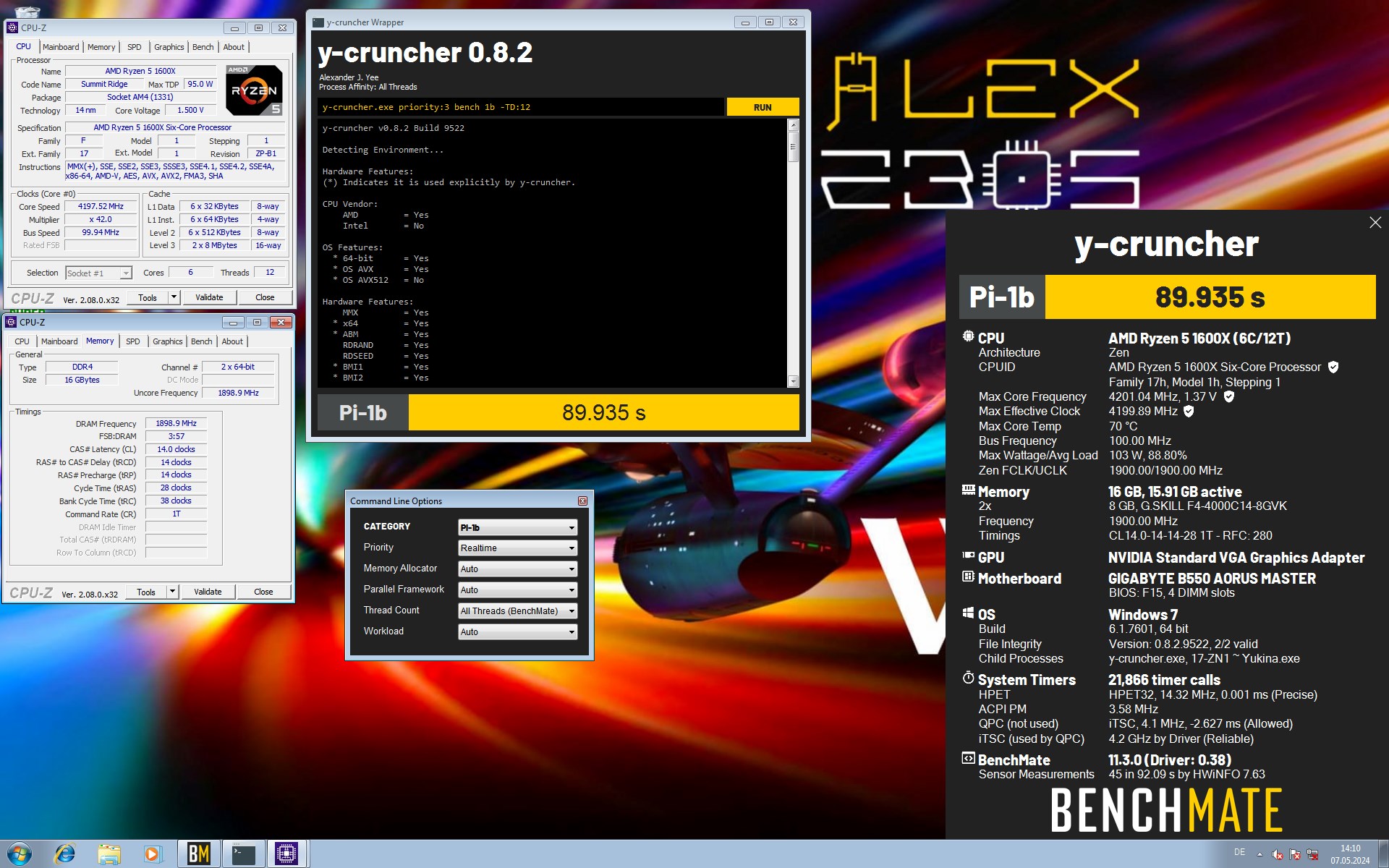

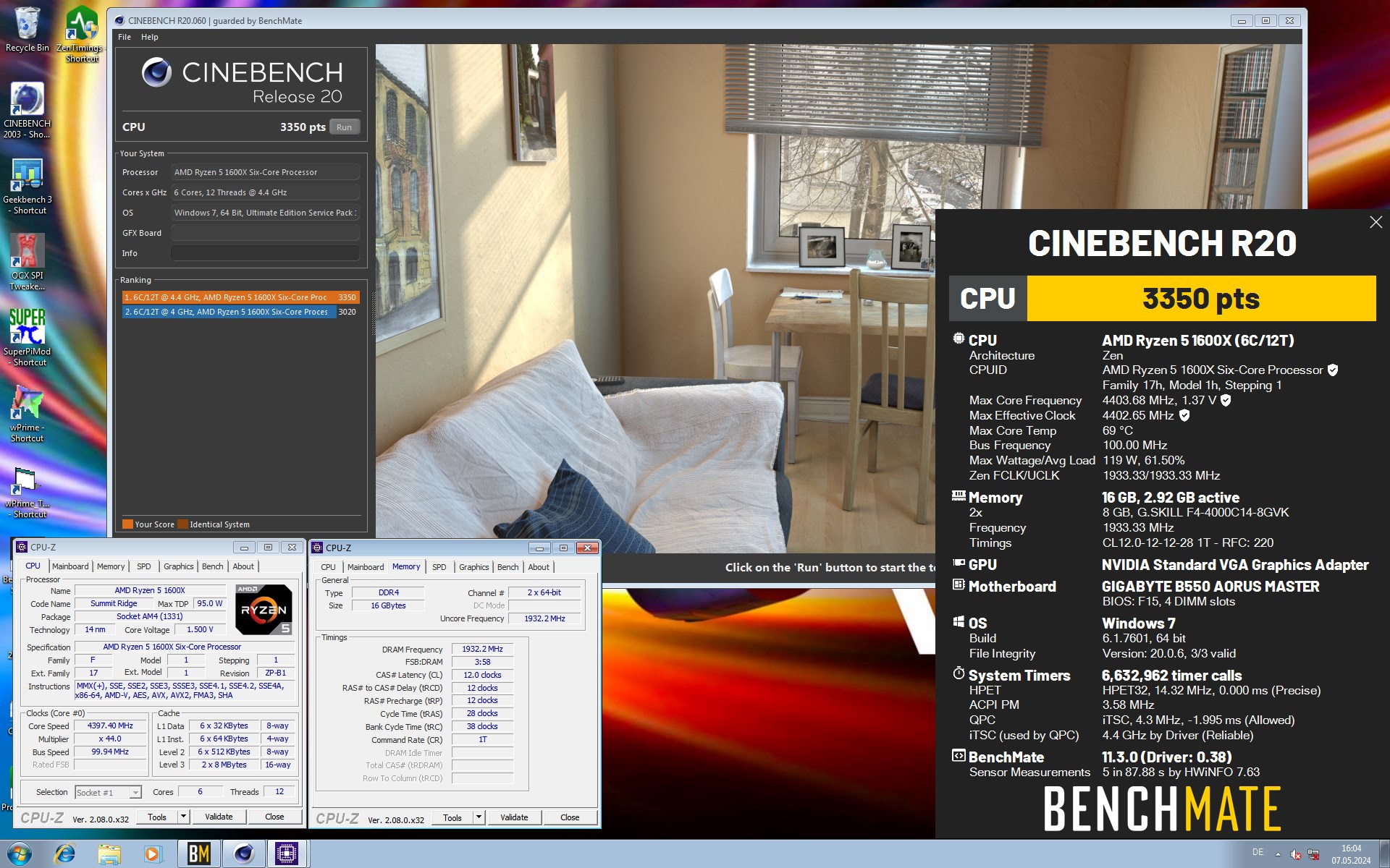

Send1N 5 640 Opublikowano 3 Stycznia Opublikowano 3 Stycznia (edytowane) Ta 3865mhz @ 12-12-12 i pokazany wynik z cinebencha który nie tyka ramu bo pewnie każdy test pamięci się wywalał Edytowane 3 Stycznia przez Send1N
Send1N 5 640 Opublikowano 3 Stycznia Opublikowano 3 Stycznia (edytowane) To twoje czy wrzucasz jakieś randomowe z neta? A dobra już widzę że język niemiecki, jakiś fart i tyle Edytowane 3 Stycznia przez Send1N

Doamdor 2 472 Opublikowano 4 Stycznia Opublikowano 4 Stycznia W dniu 3.01.2026 o 06:31, Send1N napisał(a): To twoje czy wrzucasz jakieś randomowe z neta? A dobra już widzę że język niemiecki, jakiś fart i tyle HWBot Mój 1600X i 1600AF, kończył się znacznie wcześniej.

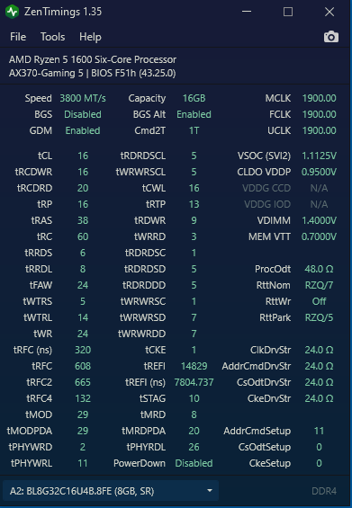

Grolshek 878 Opublikowano 7 Stycznia Opublikowano 7 Stycznia Na takich niestety po 16 minutach TM5 się wywala. Gdzie zluzować?
Send1N 5 640 Opublikowano 7 Stycznia Opublikowano 7 Stycznia (edytowane) Testwo bez wyłączania gdm: tcl, trcdwr i tcwl na 18 (bo nieparzyście 17 nie dasz) i tfaw na 36 jak dalej nie przejdzie to trzeba przestać wierzyć w bajki o 3800mhz na zen+ wtedy ustaw na tych samych timingach co na screenie wyżej 3733 i start od nowa Edytowane 7 Stycznia przez Send1N 1 1
