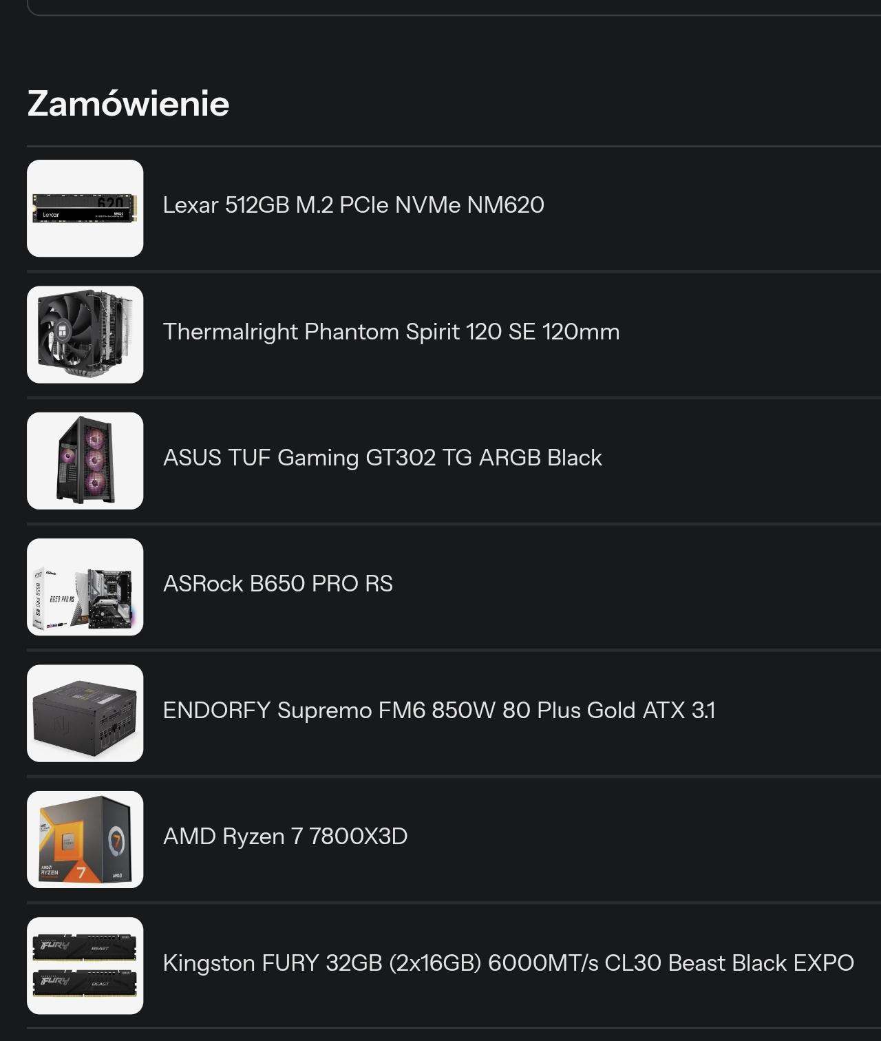

Problemy z 1% low fps mam np fps który trzyma się 162 fps powiedzmy bo na tyle blokuje rtss, lub sterownikiem amd freesync włączony ale przez ogromne spadki czy to fps ogólnego średniego czy 1% low nie da się grać.

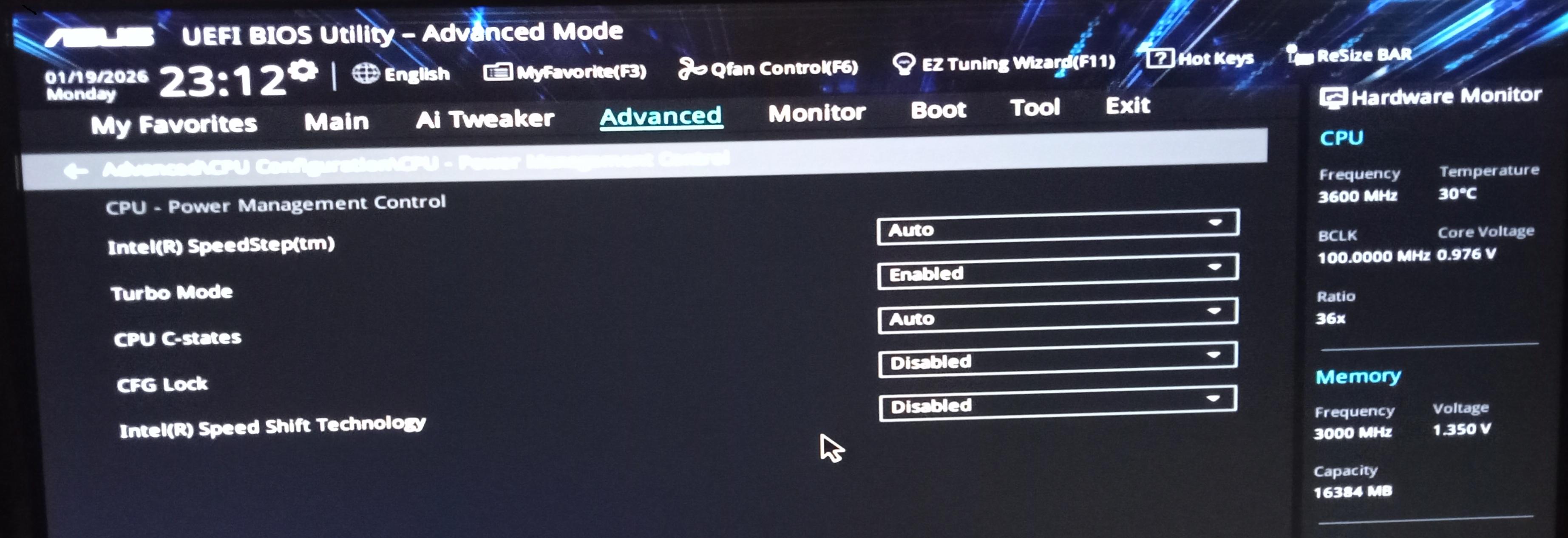

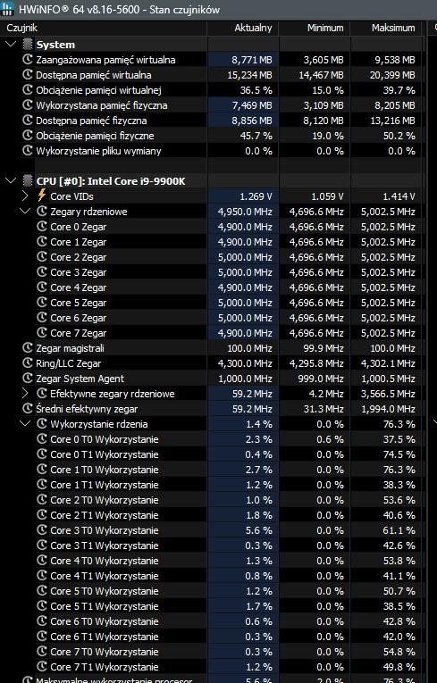

22 godziny temu, sideband napisał(a):
W zarządzaniu energii wbił by procek leciał pełnym mnożniku i tyle.
No nie tyle bo oprócz ustawienia minimalnego stanu CPU na 100%, w biosie potrzeba wyłączyć Speed Shift.
Edytowane przez toska78

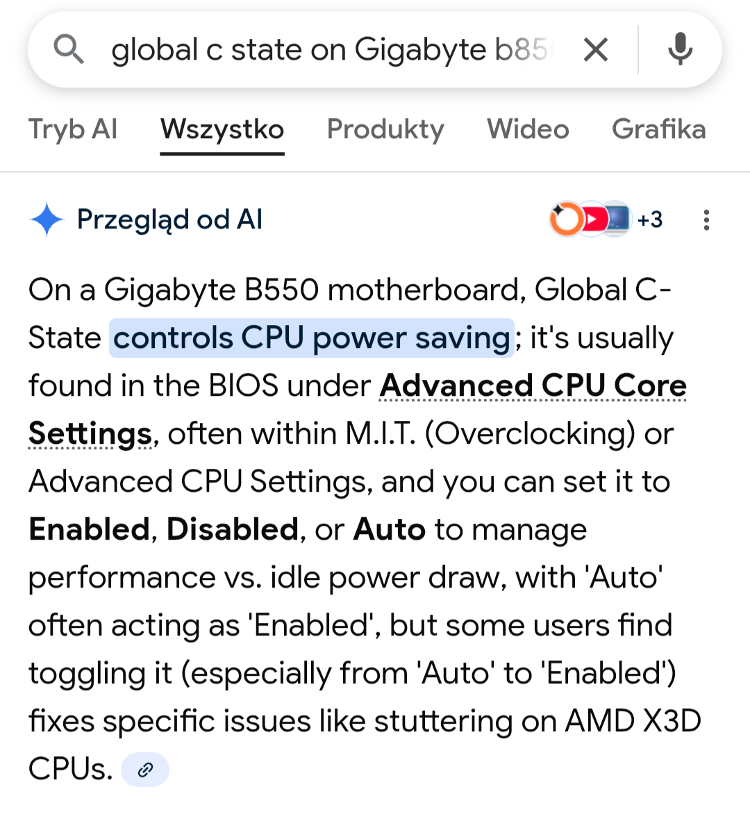

Wiele gier nie lubi na przykład LLM w panelu NVIDIA i najlepiej wyłączyć (tryb niskiego opóźnienia). Global c-states to jedna z miliona opcji w "poradnikach na Reddit" i u mnie to nie robi różnicy chociaż spróbować nie zaszkodzi. Trzymanie zegara na sztywno w takim 9800x3d czy 7800x3d uja pomagało, a na mojej płycie kręcenie szyny nie wchodzi w grę, bo nie mam podziału na eclk osobno i leci mi z automatu PCIe czego nie chcę.
Nie doczytałem jaką masz kartę, ale jeśli zieloni to wyłącz LLM. Blokada FPS, UV karty graficznej. Do tego możesz sobie wrzucić na testy plan zasilania od process lasso (highest bitsum).
Nic nie musisz.
Speed shift przyspiesza tylko zmiany stanów energetycznych.
Zapewne chodziło Ci o Speedstep tylko jak wyłączysz to CPU lata cały czas na maxa niezależnie co ustawisz pod systemem.
Niektóre gry tak jak większość napisała są popsute i możesz stawać na głowie, a nadal będą przycinać. Co gorsza im lepszy sprzęt tym bardziej widoczne zacięcia, bo masz większy rozrzut FPS.
To + RX 9070 xt  więc trochę nie ogarniam funkcji i mam wszystko wyłączone w biosie mam wyl. C-state jeśli chodzi o ram to na 6000 expo zostawiłem ale w 1% nie widzę różnicy czy wpływa na stuttering nie wiem bo miewam i tak ale mam na pewno niski za niski 1% low względem tego co widzę na yt
Nic nie musisz.
Tak to u mnie działa. Dopóki nie wyłączyłem Speed Shifta, taktowania rdzeni na moim CPU spadały do 3,6 GHz. Dopiero po wyłączeniu Speed Shifta taktowania rdzeni nie spadają poniżej 4,7 GHz, niezależnie od obciążenia i core voltage, oczywiście przy 100% minimalnym stanie procesora w zaawansowanych ustawieniach  systemowego planu zasilania. Z tych nie widocznych ustawień, Asus MultiCore Enhancement disabled, CPU Core Ratio auto.
