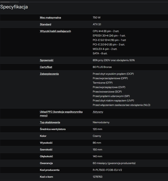

8 minut temu, error1983 napisał(a):
deepcool pl 750d atx 3.1
Przyzwoita, budżetowa konstukcja, zamontowałem kilka w wersji 650 i wszystkie mają się dobrze. Nie szukałbym tutaj problemu, komputer działa. Co z kartą - dasz radę sprawdzić, jak pisałem wcześniej?
@Krueger Awarie się zdarzają, każdy zasilacz może umrzeć i marka tu nie ma nic do rzeczy. Najważniejsze, żeby zadziałały zabezpieczenia i nie pociągnęły za zasilaczem resztę. Jak pada karta w tak spektakularny sposób, to nie musi być wina zasilacza, a samej karty. Sprawdziliście zasilacz po awarii? Z ciekawości pytam, zwyczajnie ciekawy jestem, czy zabezpieczenia zadziałały. Ale skoro komputer działa dalej, to można śmiało założyć, że jednak przeżył...
Drugie słowo jakie użyłeś w cytacie robi magię tutaj. Zasilacz, zasilaczowi nie równy. Może mieć nalepione certyfikatów ile się da i napisane 1000W jak niegdysiejszej Feel-e Modecoma, a rzeczywistość była brutalna bardzo. Dużo firm kiedyś robiło zasilacze porządne, a dzisiaj zeszło na psy.
be quote się jakoś jeszcze trzyma czy seasonic. Różnica w cenie 750, a 850W nie jest ani tyle ogromną, żeby nie było warto mieć większy zapas. Dobry zasilacz może przeżyć nie jeden zestaw, ale tak jak nigdy za mało RAMu szczególnie do grania czyli minimum 16GB tak samo zasilacz lepiej dołożyć stówkę i mieć spokój.
Tutaj już idziemy w paranoję, więc ja podziękuję.
Zasilacz jest jaki jest - i jest wystarczający, nie ma co demonizować. Budżetowy, ale wystarczający i zmiana zasilacza nie ożywi karty, jeśli to ona padła (a wszystko na to wskazuje). Gorzej, jakby tam wsadzili 500W, to można by się czepiać, ale tutaj nie widzę absolutnie żadnego powodu do tego.

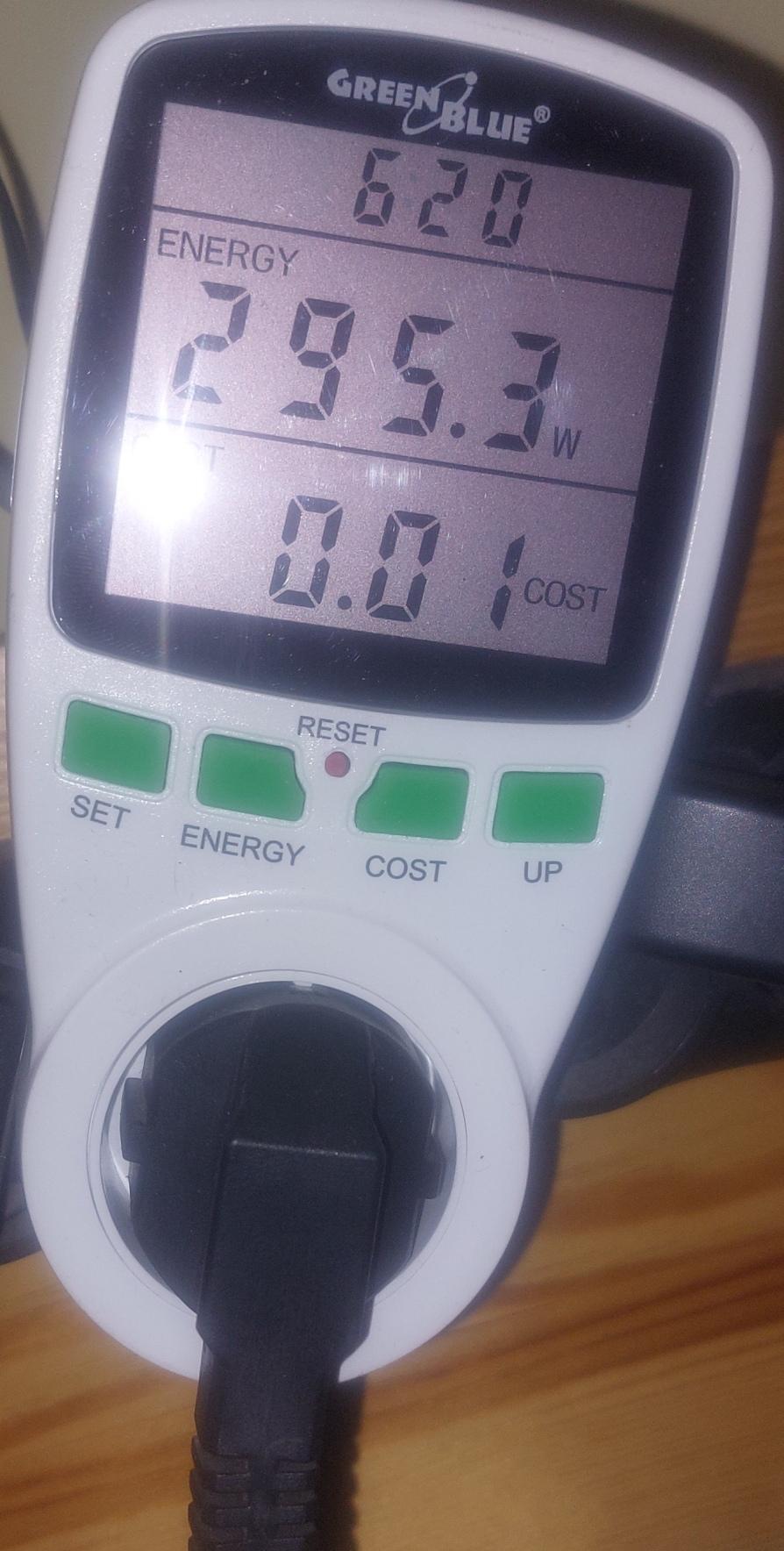

Jak na Modecom Feel pisało 500W to cały internet i fora huczały, że on ma z 300W i nikt nie pisał użyj kalkulatora. Teraz kupisz zasilacz z tzw półki najtańszej serii, napiszą że ma 650W i wszyscy wierzą bo z kalkulatora wychodzi, że komputer bierze 350W. 250W grafika i 100W reszta. I kto tu się kompromituje?
Z rachunku za prąd też wychodzi, że 350-400W bierze tylko komputer?
nie rachunek a miernik, podpinasz cała jednostkę, obciążasz i widzisz realne zużycie przy obciązeniu lub bez
a nie dyrdymały z kalkulatora czy dyrdymały szkodliwego czata
poza tym nawet jakby tu była 500W zasilacz to komp powinien wstać, wywali się przy obciązeniu, tu jest dętka całkowita i tyle
Nie przekłamuje? Właśnie myślę, czy wziąć go, aby sprawdzić jak to u mnie z poborem wygląda.
