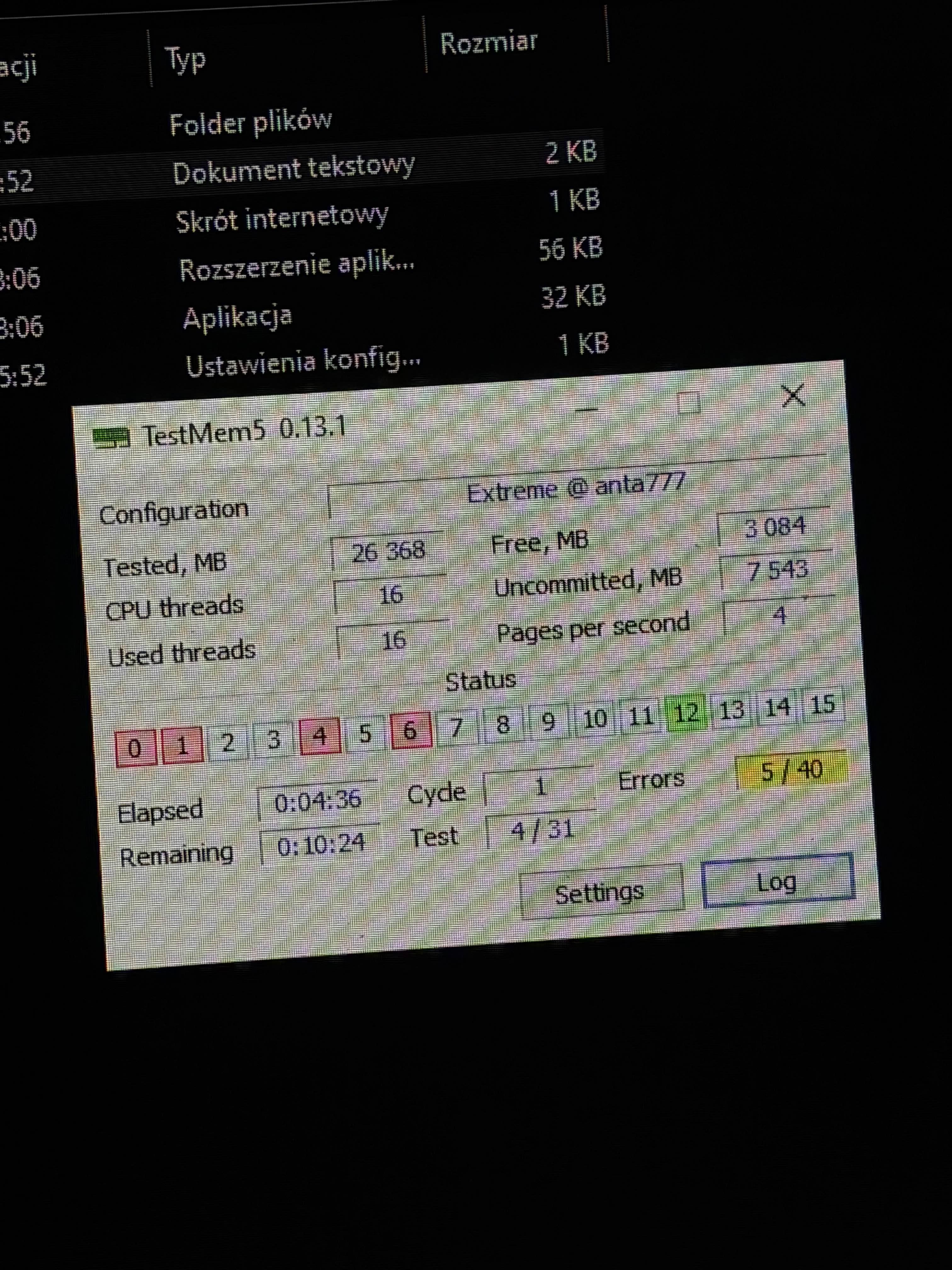

ligonis24 0 Opublikowano 15 Lutego Opublikowano 15 Lutego (edytowane) IMG_8041.mov Mam problem z ramami, otóż dwa razy reklamowałem już ramy. W obu przypadkach na początku wszystko ładnie działało bez zarzutów i po jakimś czasie zaczynały wyskakiwać BSODy (MEMORY_MANAGEMENT) oraz błędy typu STATUS_ACCESS_VIOLATION i STATUS_BREAKPOINT, uszkadzały się pliki systemowe, aplikacje zamykały się same z siebie itd. W każdym razie problemy zaczęły się pojawiać po dłuższym czasie użytkowania. Tym razem jednak jest inaczej. Mam teraz już trzecie ramy, drugie zwróciłem 2 tygodnie temu i dostałem nowe. Po zamontowaniu ich zrobiłem format systemu, update BIOS do najnowszej wersji i ustawiłem Ai Overclock Tuner na DOCP oraz Memory Frequency na 3600 MHz i kilka innych ustawień już niezwiązanych z ramem. Zrobiłem raz TestMem5 przed zmianami w BIOS-ie i pokazał 0 błędów, później po zmianach w BIOS-ie i tak samo 0 błędów. Wszystko ładnie działało przez 2 tygodnie i dziś pojawił się pierwszy BSOD. Sprawdziłem znowu ramy w TestMem5 i zaczęło sypać błędami dokładnie tak samo jak w przypadku poprzednich ramów. Czego to może być wina? Warto też dodać, że kiedy z najnowszymi ramami pierwszy raz uruchomiłem komputer, jeszcze przed formatem systemu, to na monitorze pokazywała się chora ilość artefaktów i ekran miał problem się załadować, jednak po dłuższym czasie ekran się załadował i wszystko działało. Jednak przy włączeniu komputera na następny dzień również pojawiały się artefakty i ekran się długo ładował zanim można było cokolwiek zrobić na komputerze. Teraz jednak ten problem ustał. W przypadku poprzednich zmian ramu czegoś takiego nie było. Załączam film, na którym to widać. Spróbowałem przełożyć ramy do innego komputera, zrobiłem TestMem5 i również sypało błędami. Płyta główna niby ma limit prędkości ramu do 3200 MHz i powyżej to już OC. Może płyta ma problem z OC? Albo po prostu jest wadliwa? Raczej ciężko uwierzyć, że mógłbym dostać 3 razy pod rząd wadliwą pamięć RAM. Specyfikacja: RAM: G.Skill Trident Z Royal, DDR4, 32 GB (2x16 GB), 3600 MHz, CL16 MOBO: ASUS ROG STRIX B550-A GAMING CPU: AMD Ryzen 7 5800X, 3.8 GHz, 32 MB GPU: Gigabyte GeForce RTX 4060 Ti Aero OC 16 GB GDDR6 PSU: SeaSonic Focus GX 850 W 80 Plus Gold Jeśli potrzebne jest więcej jakichkolwiek informacji, śmiało pytać. Proszę o pomoc. IMG_8041.mov Edytowane 15 Lutego przez ligonis24

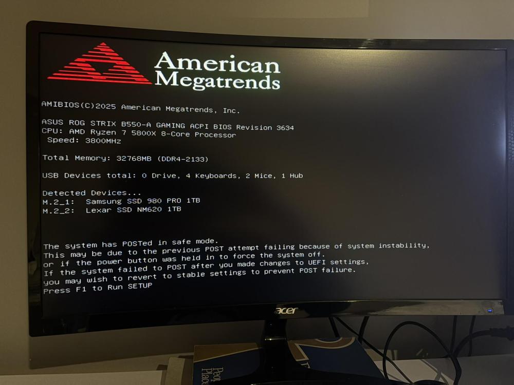

ligonis24 0 Opublikowano 15 Lutego Autor Opublikowano 15 Lutego (edytowane) Godzinę temu, wallec napisał(a): Teraz włóż ta sama kość z tym samym profilem xmp do slotu 4 i puść tm5 Próbowałem przed tym odpalić na slotach 1 i 3 więc wyłaczyłem xmp i puściłem test z ramem w dwóch slotach i i też pokazywało błędy. Potem zobaczyłem twoją odpowiedź więc wszedłem do BIOSu znowu ustawić ten sam profil xmp i stało się coś dziwnego, bo po zapisaniu ustawień i wyjściu z BIOSu komputer się wyłączył, za 2 sekundy włączył, znowu wyłączył i tak w kółko włączał się i wyłączał. Wyłączyłem go z zasilania i jak włączyłem to odpalił się w safe mode. To wszystko działo się z ramem w slotach 1 i 3 i włączonym xmp. Wyłączyłem komputer, wyciągnąłem tą jedną kość, a drugą (tą, która nie pokazywała błędów) włożyłem do 4 slotu, tak jak pisałeś. Odpaliłem tm5 z tym samym profilem co wcześniej i po minucie BSOD, potem ponowna próba już udana i test nie pokazał żadnych błędów. Załączam fotki błędu. Edytowane 15 Lutego przez ligonis24

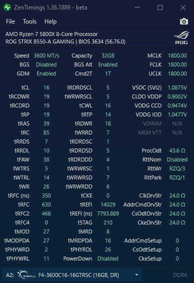

wallec 1 933 Opublikowano 16 Lutego Opublikowano 16 Lutego 7 godzin temu, ligonis24 napisał(a): Próbowałem przed tym odpalić na slotach 1 i 3 więc wyłaczyłem xmp i puściłem test z ramem w dwóch slotach i i też pokazywało błędy. Potem zobaczyłem twoją odpowiedź więc wszedłem do BIOSu znowu ustawić ten sam profil xmp i stało się coś dziwnego, bo po zapisaniu ustawień i wyjściu z BIOSu komputer się wyłączył, za 2 sekundy włączył, znowu wyłączył i tak w kółko włączał się i wyłączał. Wyłączyłem go z zasilania i jak włączyłem to odpalił się w safe mode. To wszystko działo się z ramem w slotach 1 i 3 i włączonym xmp. Wyłączyłem komputer, wyciągnąłem tą jedną kość, a drugą (tą, która nie pokazywała błędów) włożyłem do 4 slotu, tak jak pisałeś. Odpaliłem tm5 z tym samym profilem co wcześniej i po minucie BSOD, potem ponowna próba już udana i test nie pokazał żadnych błędów. Załączam fotki błędu. Teraz z tą dobrą kością w skrócie 4 i włączonym xmp, dołóż drugą kość do slotu 2 (z włączonym xmp) i wklej print screen z zen timings tak żeby było widać timingi i napięcia
Send1N 5 962 Opublikowano 16 Lutego Opublikowano 16 Lutego Z pośród kilku błędów podczas tm5 masz też error 6: Kolejny powód aby sprawdzić inny procesor 1
miro 1 289 Opublikowano 16 Lutego Opublikowano 16 Lutego 9 godzin temu, Qrdello napisał(a): Wygląda to na padnięty lub padający kontroler ramu w procesorze. 32 minuty temu, Send1N napisał(a): Kolejny powód aby sprawdzić inny procesor dokładnie, tyle że w pierwszym poście autor napisał coś takiego, chyba potem nawet jemu umknęło : 16 godzin temu, ligonis24 napisał(a): Spróbowałem przełożyć ramy do innego komputera, zrobiłem TestMem5 i również sypało błędami. ?? 1

ligonis24 0 Opublikowano 16 Lutego Autor Opublikowano 16 Lutego 8 godzin temu, wallec napisał(a): Teraz z tą dobrą kością w skrócie 4 i włączonym xmp, dołóż drugą kość do slotu 2 (z włączonym xmp) i wklej print screen z zen timings tak żeby było widać timingi i napięcia Zrobione, tak to wygląda. Nie mam pojęcia czy widać to co trzeba było, bo nie znam się na tym kompletnie
wallec 1 933 Opublikowano 16 Lutego Opublikowano 16 Lutego Vsoc na 1.125v Cldo vddp na 0.975v Vddg ccd na 0.975v Vddg kod na 1.05 Clkdrvstr na 60ohm @Send1N pokaż proszę Twoje zentiming bo w 100% nie jestem już pewien am4
ligonis24 0 Opublikowano 16 Lutego Autor Opublikowano 16 Lutego 14 godzin temu, Qrdello napisał(a): Procesor ma jakieś OC zapodane? Stosujesz Curve Optimiser albo wbijałeś ręcznie limity PBO? pbo włączone 125 PPT 75 TDC 110 EDC Curve Optimizer All Cores Negative 20 1 minutę temu, wallec napisał(a): Vsoc na 1.125v Cldo vddp na 0.975v Vddg ccd na 0.975v Vddg kod na 1.05 Clkdrvstr na 60ohm @Send1N pokaż proszę Twoje zentiming bo w 100% nie jestem już pewien am4 gdzie to pozmieniać?
