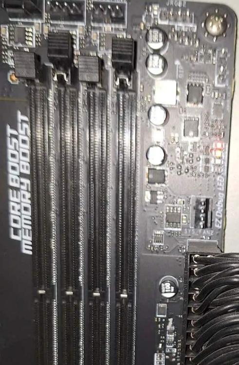

miro 1 272 Opublikowano 1 Marca Opublikowano 1 Marca nie masz racji, bez pamięci będzie świecić dioda i od ramu i od procesora po obasadzeniu , przy pierwszym post/boot może to trwac nawet kilka minut aż zgasną, zapali sie białą dioda vga i dopiero powinien odpalić na niektórych płytach dioda od ram świeci nawet jak już odpali i przy pierwszym wejściu do bios, dopiero po zapisaniu ustawień gaśnie tyle z mojej strony

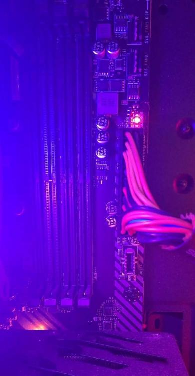

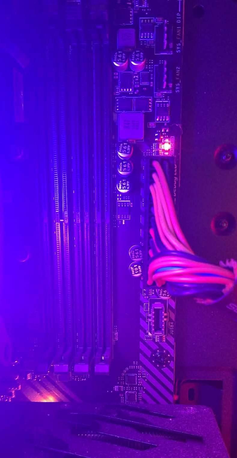

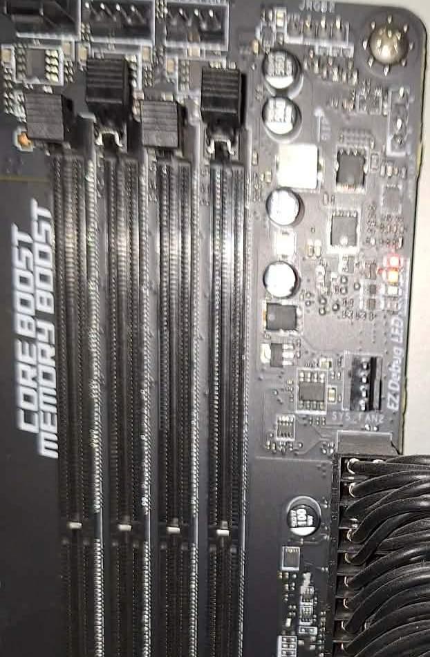

miro 1 272 Opublikowano 3 Marca Opublikowano 3 Marca (edytowane) 16 godzin temu, PriXy napisał(a): ale jak sama płyta bez ram tylko cpu i i płyta nie odpala to z tym coś jest nie tak specjalnie dla ciebie, bo się kłociłeś jakoby nie miało znaczenia czy będzie ram czy nie dwie platformy AM5 i AM4 , zdjęcia jaka jest różnica ? ano taka że na AM5 w przypadku braku pamięci świeca się dwie diody od CPU i od RAM i na tym koniec... na AM4 świeci tylko dioda RAM, od CPU gaśnie... w twoim przypadku, jeśli jest dobrze zrobiony flash i oczywiście nie padła płyta, po obsadzeniu procesora, podłączeniu chłodzenia, obsadzeniu pamięci, jeśli jest wszystko dobrze, powinna zostać tylko biała dioda VGA... pewne jest jedno, sam nic nie wymyślisz, jesli nie zechesz czegoś podmienić, przetestować u kolegi itd, niemożliwe żebys nie miał w okolicy nikogo nawet żeby tą grafikę poza konkursem sparwdzić, czy ona w ogóle daje obraz.. płytę czy procesor mozna kupić na allegro ze zwrotem 14 dniowym, nie płacąc za to nic przez 30dni w allegro pay, rodzic któryś na pewno ma konto, sprawdzasz, odsyłasz... nie jest prawdą jak pisali na rededit że może się nie wybudzić przez za słaby zasilacz ztym rtx, co najwyżej komp zgaśnie przy obciążeniu, ale ten konfig chyba wytrzyma.. tu wczesniej kolega z forum chciał ci sprawdzić to za całe 10zł ( przesyłka dpd w jedną i drugą ) pewne jest jedno, samo magicznie nie przejdzie Edytowane 3 Marca przez miro 1
PriXy 2 Opublikowano 3 Marca Autor Opublikowano 3 Marca 7 godzin temu, miro napisał(a): specjalnie dla ciebie, bo się kłociłeś jakoby nie miało znaczenia czy będzie ram czy nie dwie platformy AM5 i AM4 , zdjęcia jaka jest różnica ? ano taka że na AM5 w przypadku braku pamięci świeca się dwie diody od CPU i od RAM i na tym koniec... na AM4 świeci tylko dioda RAM, od CPU gaśnie... w twoim przypadku, jeśli jest dobrze zrobiony flash i oczywiście nie padła płyta, po obsadzeniu procesora, podłączeniu chłodzenia, obsadzeniu pamięci, jeśli jest wszystko dobrze, powinna zostać tylko biała dioda VGA... pewne jest jedno, sam nic nie wymyślisz, jesli nie zechesz czegoś podmienić, przetestować u kolegi itd, niemożliwe żebys nie miał w okolicy nikogo nawet żeby tą grafikę poza konkursem sparwdzić, czy ona w ogóle daje obraz.. płytę czy procesor mozna kupić na allegro ze zwrotem 14 dniowym, nie płacąc za to nic przez 30dni w allegro pay, rodzic któryś na pewno ma konto, sprawdzasz, odsyłasz... nie jest prawdą jak pisali na rededit że może się nie wybudzić przez za słaby zasilacz ztym rtx, co najwyżej komp zgaśnie przy obciążeniu, ale ten konfig chyba wytrzyma.. tu wczesniej kolega z forum chciał ci sprawdzić to za całe 10zł ( przesyłka dpd w jedną i drugą ) pewne jest jedno, samo magicznie nie przejdzie tylko nie rozwiązuje to tego czemu procesor jest zimny po właczeniu. robi się ciepły ale nie gorący obstawiam tak okolice 35c trudno określić czuć że jest ciepły ale nie parzy. bez chłodzenia. co do rma asrock. ja nie mam pieniędzy by wyslać do holandi bo pisałem już z rma i dpd czy dhl okolice 70zł wychodzi

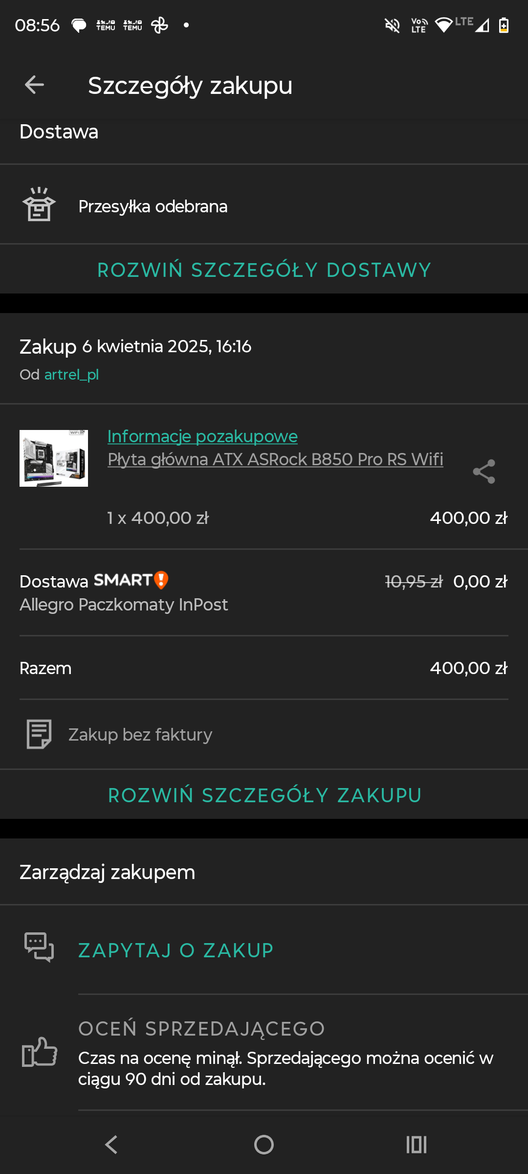

PriXy 2 Opublikowano 4 Marca Autor Opublikowano 4 Marca 1 godzinę temu, miro napisał(a): a o allegro pay słyszałeś ? chłopak smart nie ma, ale pewnie matka albo ojciec czy dziadek już tak kupuje z odroczeniem płatności na 30dni, zgłasza zwrot, płatność przesuwają o kolejne 30dni, wstawia do paczkomatu i tyle.. takiemu rekinowi biznesu który wszystkie wątki techniczne zasmieca swoim zakupami i sprzedażą chyba nie trzeba tego tłumaczyć chciałeś mu pomóc za praktycznie darmoszkę, i to wygląda że źle... może jak poleży w pudełkach to się naprawi. Akurat płytę ze smartem kupowałem ale mi nie zwróci to płyty nowej I tak się zastanawiam nad zmianą platformy na am4
