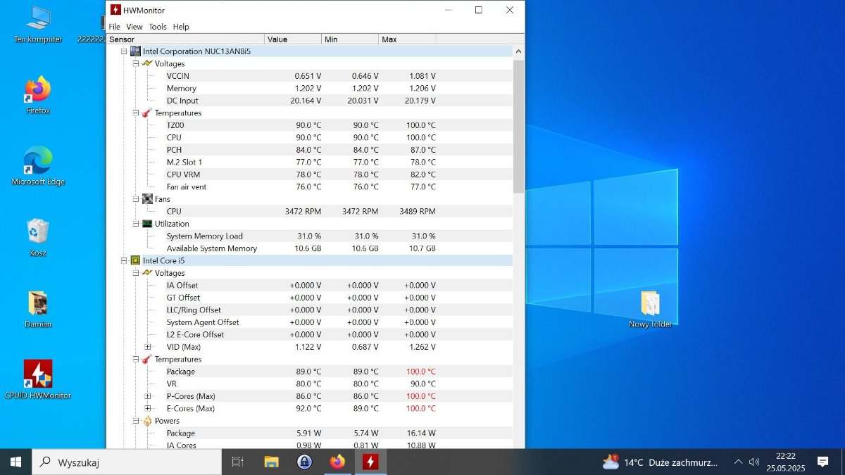

No to co ci napisałem ,masz taka droge.Znajdziesz pisemko na necie
Ja sobie tak reklamowałem nuc 13 pro w 2 roku
Nie chcieli sie zgodzić na kase bo 1 naprawa w 2 roku ale w sumie i tak ja dostałem bo nie umieli je naprawić
znaczy pasty wymienić a minelo 2 tygodnie i Pani z allegro ich przycisnęła i spasowali
tutaj po roku .
22.jpg.131426e7bfa23566e63e4e4c8dae09ab.
6 wat i 90stopni gdzie na nowym trzymał z 50 wat.Wada fabryczna bo drugi tak samo zrobił.
Ale tamtego sam naprawiłem bo nie moglem go słać na 2-4 tygodnie
z niego w cenie kupiełem sobie nuc 15 pro
