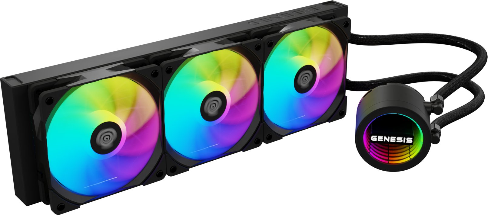

Cześć,
Naszła mnie ochota na przesiadkę z chłodzenia powietrznego Thermalright Phantom Spirit 120 na AiO Genesis Hydria 360 ARGB.
Całkiem przypadkiem znalazłem ciekawą promocję za 199zł z dodatkową szansą zwrotu 100zł na kartę podarunkową.
(https://www.pepper.pl/promocje/chlodzenie-wodne-genesis-hydria-360-argb-czarne-nlg-2321-mozliwe-99zl-czytaj-opis-1272147)
Jak to oczywiście ja, skusiłem się, tym bardziej, że mam już dużo rzeczy od tego polskiego producenta i jestem z nich bardzo zadowolony.
Czy ktoś z forum posiada to chłodzenie lub miał z nim styczność i byłby w stanie podzielić się ogólnie swoim zdaniem na jego temat?
Niestety fizycznie do mnie dotrze w okolicy wtorku/środy przyszłego tygodnia, więc dopiero wtedy będę w stanie "namacalnie" pewne kwestie zweryfikować.
Wedle tego co zdążyłem już wykopać w internecie ma bezgłośną pompkę, jest solidne, a jego główną wadą, która się powtarza są rzekomo dosyć głośne wentylatory przy wysokich obrotach, co myślę, że da się ujarzmić odpowiednio ustawioną krzywą, ew. fanswapa też rozważę.
Ktoś coś?

@Lameismyname Jasne. Na papierze fabryczne wentyle Hydrii są mocniejsze pod radiator, ale TL-C12C-S mogą być przyjemniejsze akustycznie. Czyli klasyka: Genesis wygrywa tabelką, Thermalright może wygrać uchem xD
CechaGenesis Hydria 360 stockThermalright TL-C12C-S
Rozmiar120 × 25 mm120 × 25 mm
Obroty500–1550 RPMdo 1550 RPM ±10%
Przepływ80 CFM66,17 CFM
Ciśnienie statyczne2,06 mmH2O1,53 mmH2O
ŁożyskoFDBS-FDB
Sterowanie4-pin PWM4-pin PWM
ARGB3-pin 5V3-pin 5V
W praktyce:
- Hydria stock: lepsze parametry do chłodnicy — większy deklarowany airflow i ciśnienie. Jeśli te dane nie są z kosmosu marketingowego, to na full RPM powinny być wydajniejsze.
- TL-C12C-S: bardzo sensowne budżetowe śmigła, ale bardziej „uniwersalne” niż typowo radiatorowe killery. Na cienkiej chłodnicy 27 mm i tak powinny dać radę.
- Przy Twoim zastosowaniu, zwłaszcza jeśli to idzie pod Ryzena/X3D, różnica może być pomijalna: 0–3°C, zależnie od obrotów i obciążenia.
- Jeśli fabryczne Genesisy będą miały nieprzyjemny ton/buczenie/szum powyżej 1000 RPM, to TL-C12C-S mogą być lepszym daily wyborem, nawet kosztem minimalnej wydajności.
Ja bym zrobił tak: najpierw test stock, potem bez ruszania bloku zamiana samych wentyli na TL-C12C-S i porównanie przy stałych obrotach: 800 / 1000 / 1200 / max RPM. Pompa identycznie ustawiona, ambient zapisany, Cinebench/OCCT po 10–15 min i HWiNFO w tle.
Werdykt Arnolda: nie zakładałbym TL od razu. Daj szansę stockowym Hydrii, bo na papierze są lepsze pod chłodnicę. Ale jeśli będą wyły jak odkurzacz Zelmer po komunii, to TL-C12C-S spokojnie możesz wrzucić — tragedii termicznej nie będzie.

Blokopompka wygląda na identyczną jaką miałem w smx snowy, słyszalna, max rpm miała koło 3000, miałem ustawioną na ~2000 i było spoko.

A co do samego chłodzenia, to pewnie ten sam OEM na którym bazuje Snowy.
Ja dosyć sceptycznie podchodzę do AiO, bo 3 wentylatory (vs 2 z chłodzenia dwu-wieżowego) i dodatkowo pompka, która też generuje jakiś hałas.
Tak szczerze, to zmiana z ciekawości, estetyki.

Testowałem różne opcje już, aio najlepiej top, lub na boku jak się ma akwarium.
Kiedyś miałem 360 na froncie, to karta wtedy ma zdecydowanie cieplej, ale miałem 13700K + 6800XT po OC %-)
Teraz spojrzałem, w twojej budzie bym wolał zdecydowanie 240 na topie niż 360 na przód.
Ale 9800X3D na szczęście nie bierze aż tak dużo, to karta będzie miała tylko kilka * więcej.
Edytowane przez ShaDow_Pro
@ShaDow_Pro Phantom Spirit 120 w testach ma mniej-więcej osiągi przeciętnego AiO 240, co w sumie ma sens patrząc ile aluminium jest w 2 wieżach, a ile w chłodnicy 240. Na plus na pewno przy montażu na górze obudowy jest odciągnięcie temperatury z procka od karty graficznej.
Akurat promka była na 360, to wziąłem 360, mając w tyle głowy, że to jednak jakiś progress względem 240. Buda niestety 360 pomieści tylko z frontu i nie zamierzam jej zmieniać bo mi się podoba.
Trochę zmartwiłeś mnie tymi paroma stopniami więcej na GPU - temperaturowo właśnie GPU chciałbym najbardziej odciążyć. Rozważam więc chłodnicę zamontowaną tak aby wentylatory były w środku i przepychały powietrze przez chłodnicę na zewnątrz (front) obudowy.
Wadą tego rozwiązania jest przerzucenie dodatkowych kilku stopni temperatury na procesor (bo chłodnica będzie wyciągać już ciepłe powietrze ze środka obudowy). Rozwiąże to problem kurzu na frontowym meshu, który ma nieregularny kształt.
Też nie jest to zbyt dobre rozwiązanie, ogólnie chłodnica na froncie ma więcej - niż +.
Znalazłem fotkę z 2023 nawet swoją, karta wtedy miała zdecydowanie ciężej.

Na chłodnicę liczy cię bardziej ciśnienie statyczne niż sam cfm.
@Lameismynamekarta lubi dostawać chłodne powietrze na łopatki wentyli, także jak byś nie ustawił wentyli na tym froncie to przy chłodnicy nie będzie to dla GPU optymalne :)
Ja obecnie czekam na Havn BF360 flow z 2x180mm z przodu i 140 z tyłu, buda ma "rynnę" w piwnicy która kieruje świeże powietrze z dolnego wentyla właśnie centralnie na wentyle GPU. Oczywiście chłodnica 360mm pójdzie na górę.
Edytowane przez Krzysiak
Dokładnie jak Krzysiak pisze, dlatego z autopsji wiem, że jak buda nie pozwala na 360 na top,
to wolę 240 top niż front 360 ;)
Latem pamiętam to tam po 7-8*  więcej na GPU miałem przez chłodnicę na przodzie. Potem zmieniłem budę na większą i zmiana była zauważalna i aio poszło na top i jeszcze push pull, Możesz sobie fotki porównać.

@Krzysiak @ShaDow_Pro I teraz rodzi się istotne pytanie - czy zastosowanie AiO 360 w moim konkretnym przypadku na froncie, nie będzie miało gorszych efektów temperaturowych od tego co mam obecnie (Phantom Spirit 120).
Cena chłodzenia spoko bo te 199zł, plus jeszcze jakby się udało ten zwrot na 100zł, to PS 120 bym puścił za stówkę i upgrade miałbym tj. za darmo. Najgorzej jak ten upgrade okazałby się downgrade.
Karta jest po maksymalnym UV z zachowaniem stockowej wydajności czyli 2820MHz @ 0,88V. Chłodzenie już spakowane, czeka na wysyłkę. Nie wiem co robić tak szczerze, bo wybiliście mnie trochę z tropu ;)
Będzie gorzej, dla GPU zdecydowanie. To twojej budy 240 na top.
No dobra, napisałem na bok aby anulowali. Raczej nie powinno być problemu.
Teraz, Krzysiak napisał(a):
Tam chyba u góry może wejść 280 i w taką bym celował.
W sumie to jest myśl. Chcę odczuć jakiś progress nad PS120, znowu też odciążyć temperaturowo GPU. Zaraz pooglądam chłodzenia.
50-70 zeta drożej można kupić ALF III pro 280mm, z tym że tu jest grubsza chłodnica i nie w każdej budzie się ją upchnie, nawet jeśli buda przyjmuje 280mm.
Tu masz montaż z offsetem na amd, więc przynajmniej teoretycznie bardziej optymalnie dla CPU.

Osobiście byłem zadowolony z Navisa F280, wydajnościowo w testach dość dobrze wypadał z tego co pamiętam.
Co prawda mi się trafił z 1 terkoczącym fluctusem, ale go wymieniłem i do końca u mnie był spokój, służy do dziś w kompie znajomego.

@Lameismyname
Hayate 280 możesz mieć za 179zł ja bym wziął bo w takiej kasie spoko chłodzenie.
Jak chcesz ALF III to 240 wejdzie.

Co do wentylatorów, też Fluctusom nie ufam. Przetrawię jeszcze zakup, bo zmiana z PS120 na AiO 240 czy tam 280 nie będzie spektakularną.
Teoretycznie dobrze gdybym odciągnął trochę ciepło od GPU.

Teraz kwestia co będzie bardziej skuteczne - gruby 38mm ALF III 240 czy jakaś inna chłodnica ~27mm 280.
