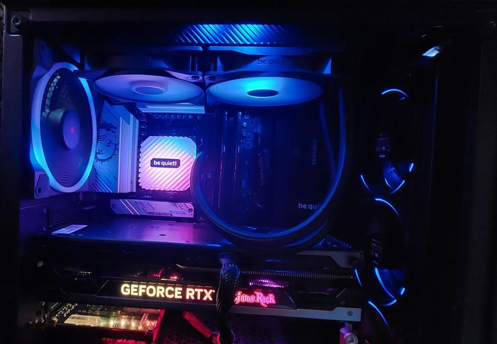

Zamontowane , a co do zwrotu jeszcze potestuje i zobaczę, mam parę zastrzeżeń .
Oprócz kwestii ozdobnej czyli ładnego wyglądu ma swoje plusy, a na Ryzenach 9xxx takie chłodzenia sprawdzają się świetnie.
Pamiętasz - sam od zawsze siedziałem na chłodzeniach powietrznych... do AiO robiłem trzy podejścia i w sumie dobrze, że nie posłuchałem się kolegów i nie kupiłem wtedy Arctic ALF III 360, bo teraz każdy narzeka na pompkę, która jest głośna, a tego już nie przeskoczysz.

19 minut temu, AudRob napisał(a):
Pompka na razie leci na pełnych obrotach , jest praktycznie bezgłośna
 No u  mnie jest jak narazie na pierwszym miejscu i najwydajniejsza bała z wszystkich aio jakich miałem
Pompka chodzi na 2800 obrotów , ale jej naprawdę prawie nie słychać , chyba że głowę do obudowy włożysz.
Ale co do temperatur procka , na Thermalright Phantom Spirit 120 były nawet 2 stopnie niższe, tylko wentyle głośniej chodziły.
Oczywiście teraz też nie są złe.
@AudRob Co jak co ale wygląda to kapitalnie. Temperatury na procesorze masz podobne ale na karcie graficznej na pewno się poprawiły.

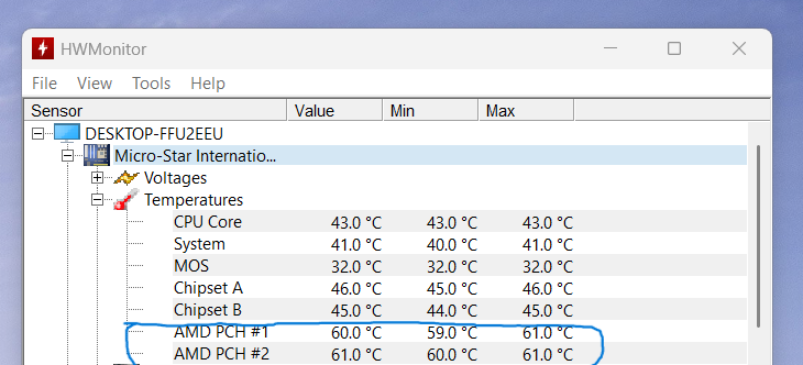

Na karcie spadło 0d 4-6 stopni na pewno , wentyle też ciszej chodzą.
Ale temperatura chipsetu wzrosła o ok, 5 stopniZrzutekranu2026-06-27094052.png.80e085b30dfdbfae1870ae2c381195e0.png
W grach do prawie 70 chipset dochodzi. No fakt że ogólnie jest gorąco w pokoju.
Temperatury dysków trochę spadły. A ramy standardowo 36-40 stopni  w grach trochę wyżej, zawsze miały niskie temperatury.

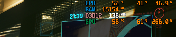

Tu zobacz dzisiaj w CyberkuZrzutekranu2026-06-27095750.png.c7f991d984b0bf32ccdd0b5344212e60.png
Jak trochę dłużej pograłem na gpu dobiło do 60.
Ciszej mam na chłodnicy to fakt , ogólnie całościowo jest cicho.

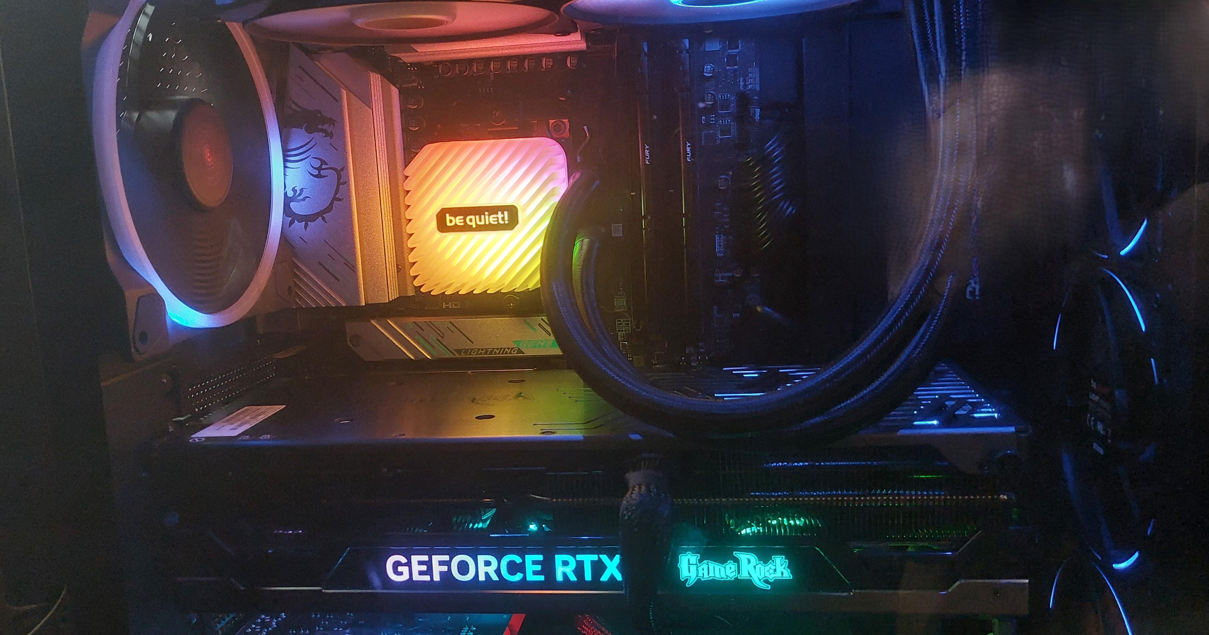

Wczoraj zamontowałem aio to względem d15 różnica znikoma w r23 2-3 stopnie w grach bez zmian :) i pompka na 100 chodzi jak młynek do kawy :) jak się ją skręci na 30% na pulpicie jest ok pod obciążeniem zwiększam do 70% wentylatory zamntowalem stare sw3 dwie sztuki i dokupiłem nowego sw4
