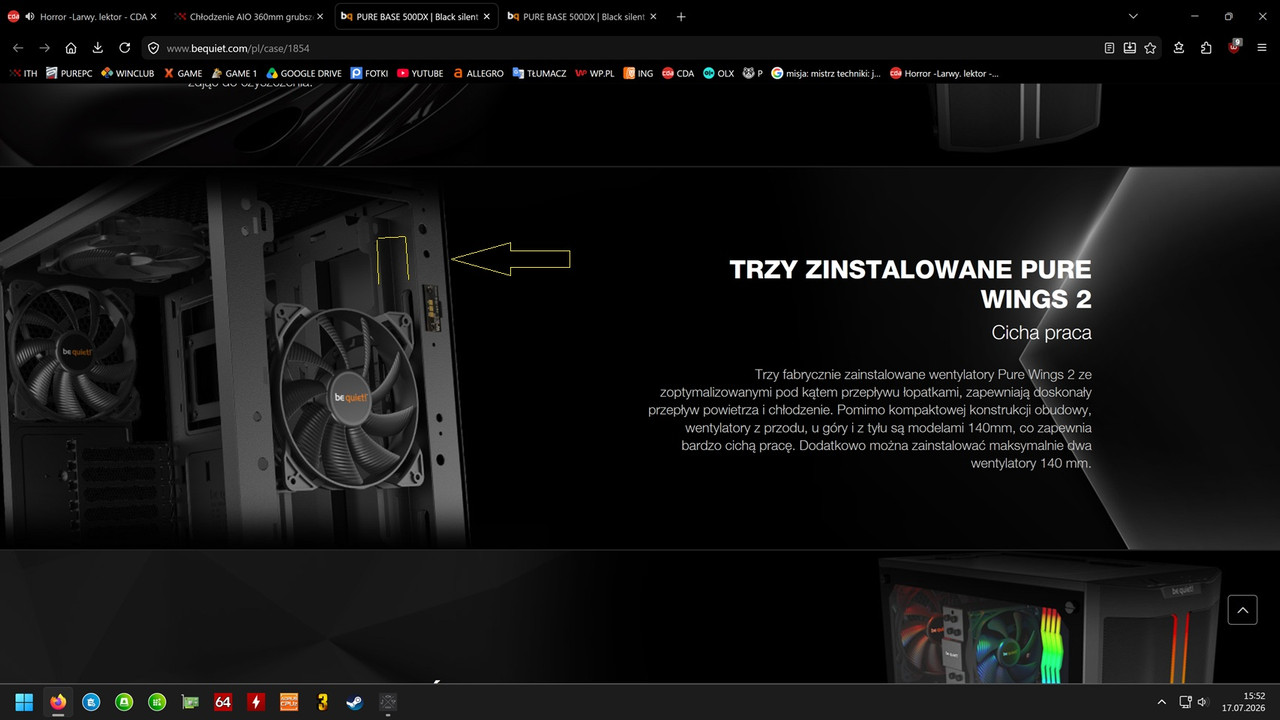

1 godzinę temu, Pentium D napisał(a):
Można zmień wentylatory na cieńsze. Oryginalne to 120 x 120 x 30 mm więc spokojnie można wsadzić jakieś 25 mm. Podobno te oryginalne to lipa jest i są głośne.
To nie wentylatory robią problem, tylko szerokość chłodnicy :E
Obudowa na przodzie (DX 500 BQ) może przyjąć 360x25, a ta chłodnica ma szerokość 29 mm !!
Nie wejdzie, bo nie i uj :(

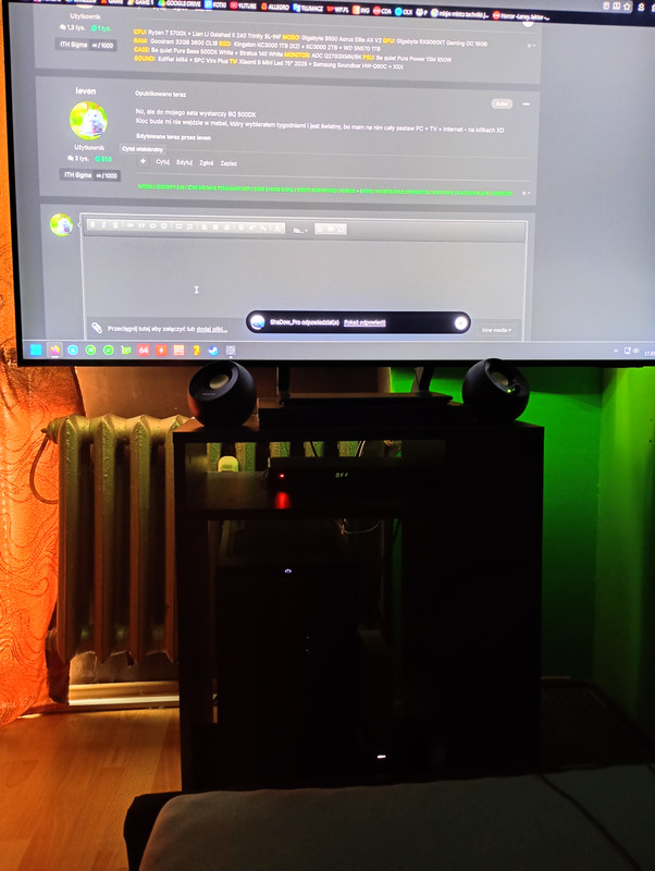

Wentylatory są  ciężkie :P  To nie sam plastik, mus coś dobrej jakości.
Cudne, solidne. Nie uruchamiałem, tylko przymierzyłem, na magnesy, szeregowo. Klasa :)
No, ale do mojego seta wystarczy BQ 500DX
Kloc buda mi nie wejdzie w mebel, który wybierałem tygodniami i jest świetny, bo mam na nim cały zestaw PC + TV + internet - na kółkach XD
Edytowane przez leven
Rozumiem Twoją wypowiedź.
Kurde, szukałem ładnej, przewiewnej i porządnej budy dla delikatnego seta. Znalazłem BQ 500DX. To jest cudna buda.
140mm wywiew ? Średniaki maja jedynie 120mm :(
No ale TOP tylko 240mm :(
Kompromis :hmm:
EDIT: a szafka nie ma z nią problemów.

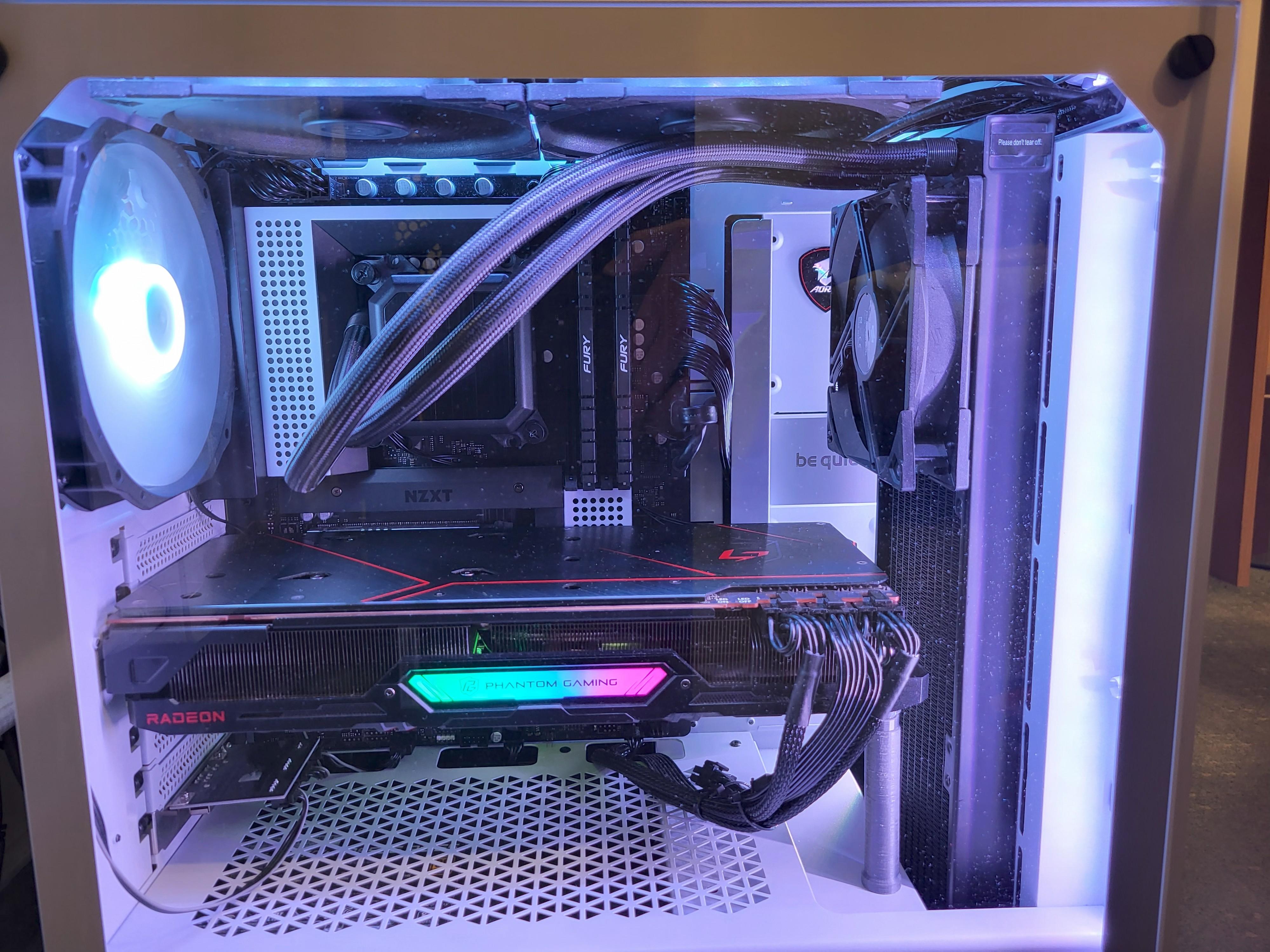

Jak nie wejdzie na front jak tam jest w ciul miejsca na froncie? Przecież to można na kanapkę wsadzić tak jak gość tutaj zrobił push-pull.
Pewnie że można, wentylatory przed ramkę a chłodnica za i to że ma grubszy profil ~30mm w niczym nie przeszkadza, ale z aio na froncie gotuje się reszta, jego karta będzie miała mega słabo a i tak już ma dość ciepło i wysokie rpm.
