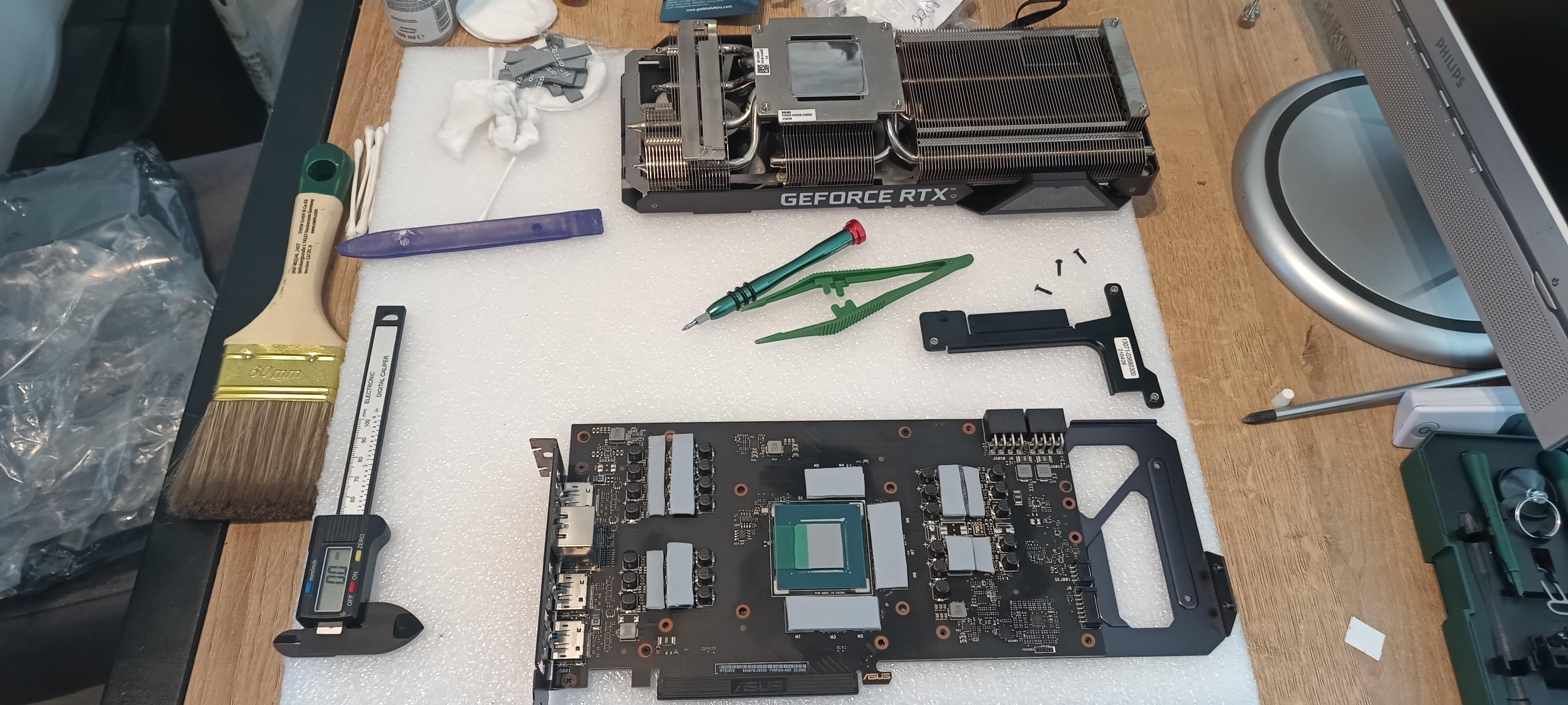

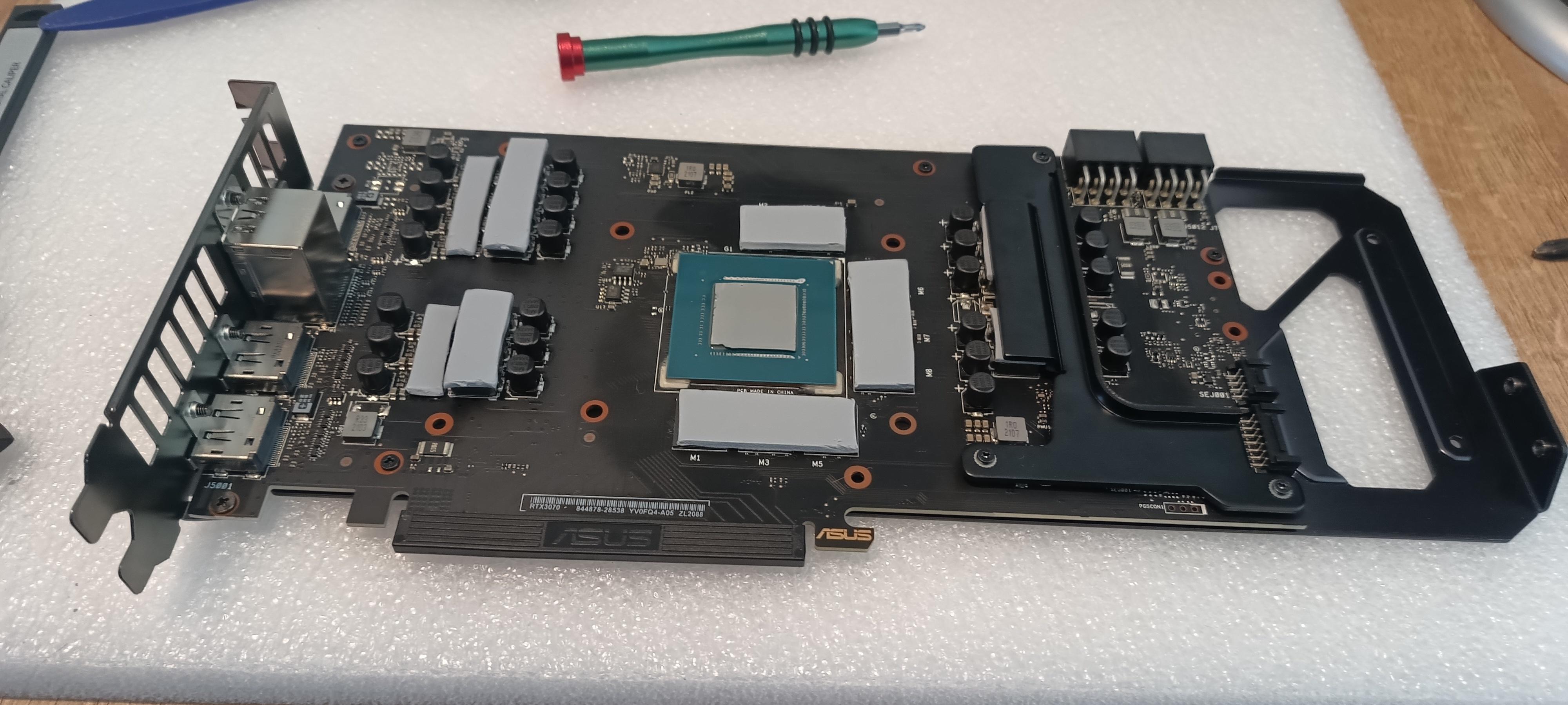

Przez cło musiałem dodać jeszcze parę bibelotów bo faktycznie cena za sam termopad + cło + wysyłka to z Ali już się nie kalkuluje.
od lipca tego roku do każdego zamawianego przedmiotu np aliexpress z poza UE doliczaja 3$

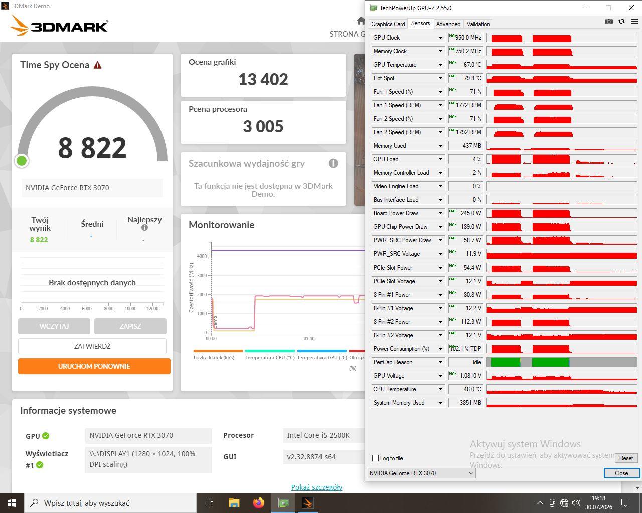

Dokończę już tutaj, nie chciało mi się czekać na upsiren 1.75mm i zamówiłem gelidy gp extreme 2mm i teoretycznie można je użyć ale trzeba mieć tą świadomość że trzeba je dobrze docisnąć bo muszą ścisnąć się do 1.8mm. Gelidy są miękkie ale pod chłodzeniem słabo się kompensują i osobiście musiałem ręką docisnąć chłodzenie w miejscu rdzenia, nie wiem czy był to najlepszy pomysł ale pomogło. Przed ręcznym dociśnięciem i wkręceniem śrub do oporu karta miała 72c rdzeń - 86c gorący punkt i 2000obr.

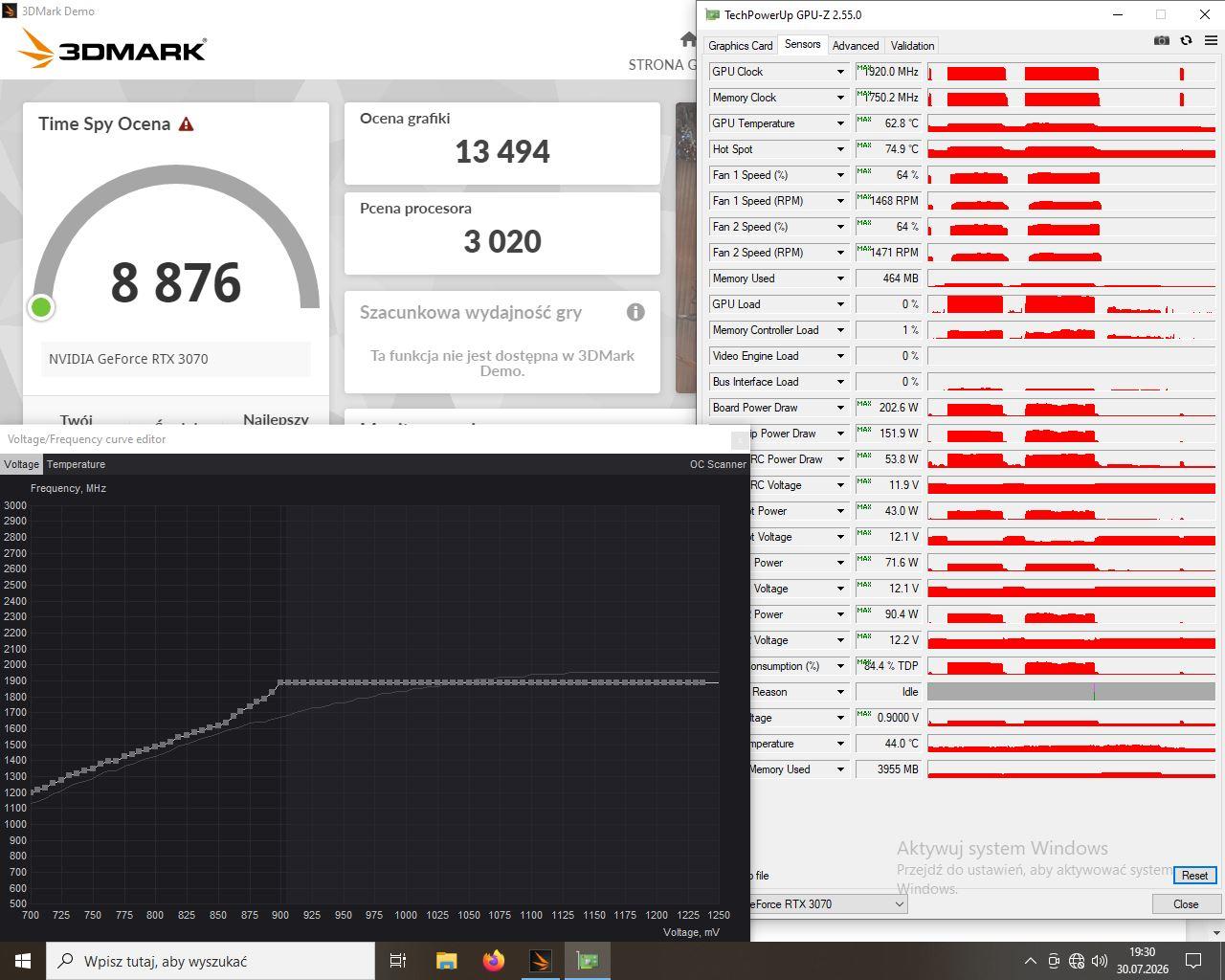

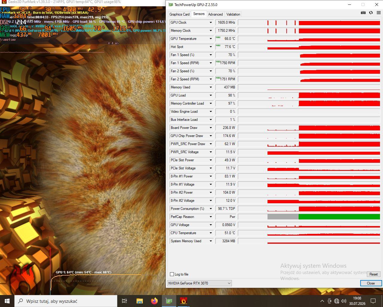

Podobno jest inna rewizja tych kart w której są różne grubości padów, u mnie całość 1,8mm. Na koniec zrobiłem uv 900mv - 1905mhz - wydajność z lekkim plusem od serii przy lekko ponad 200w.
