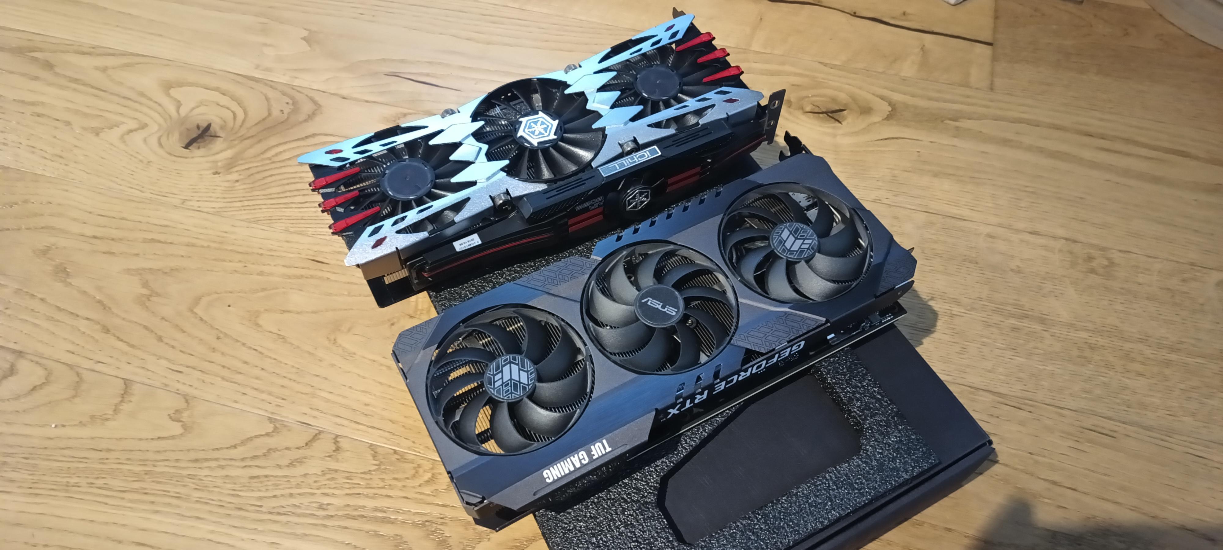

Do zamknięcia - kupiona lokalnie 3070 TUF.
Ładna skubana i gabarytem podobna do starego gtx 970.
Karta wymaga przeglądu ale z tym się liczyłem przy tak wiekowym modelu.

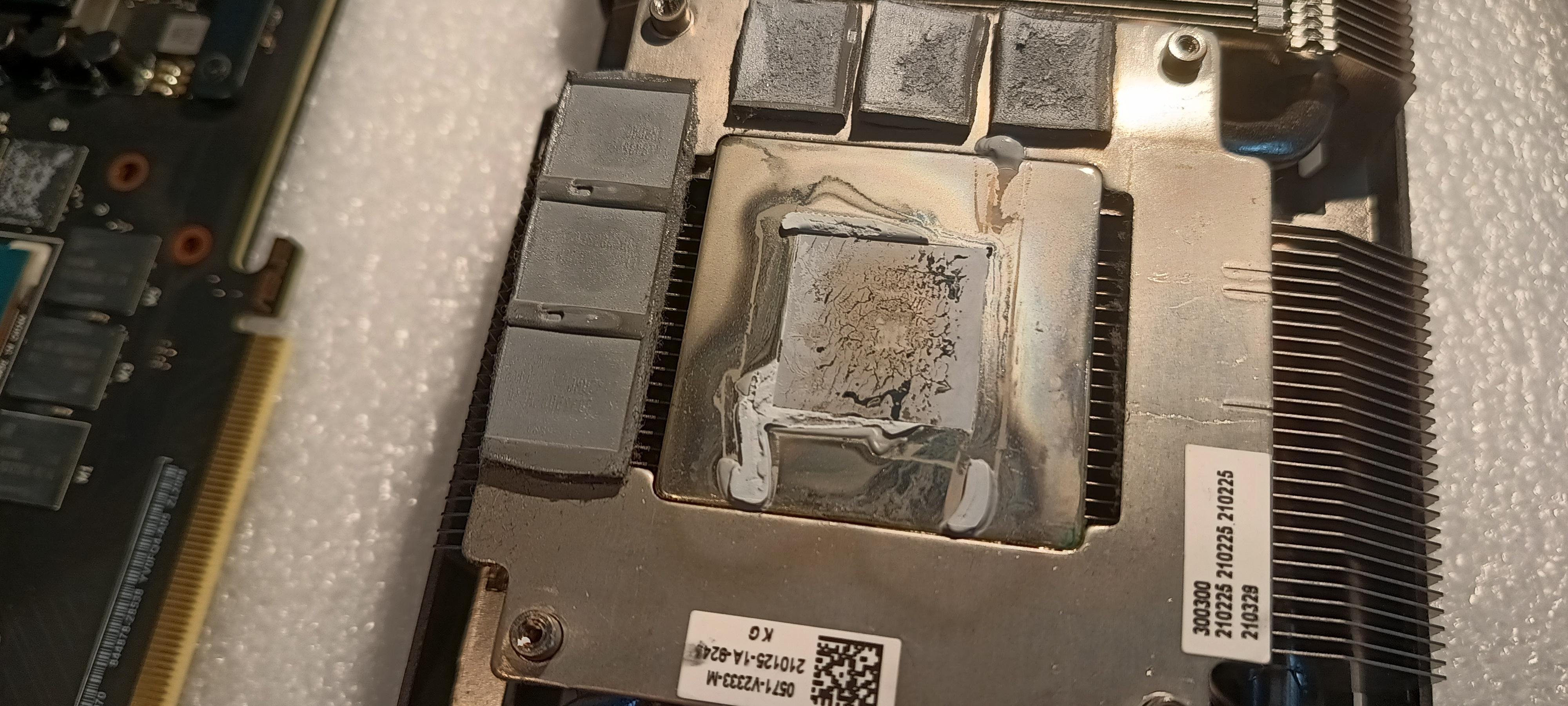

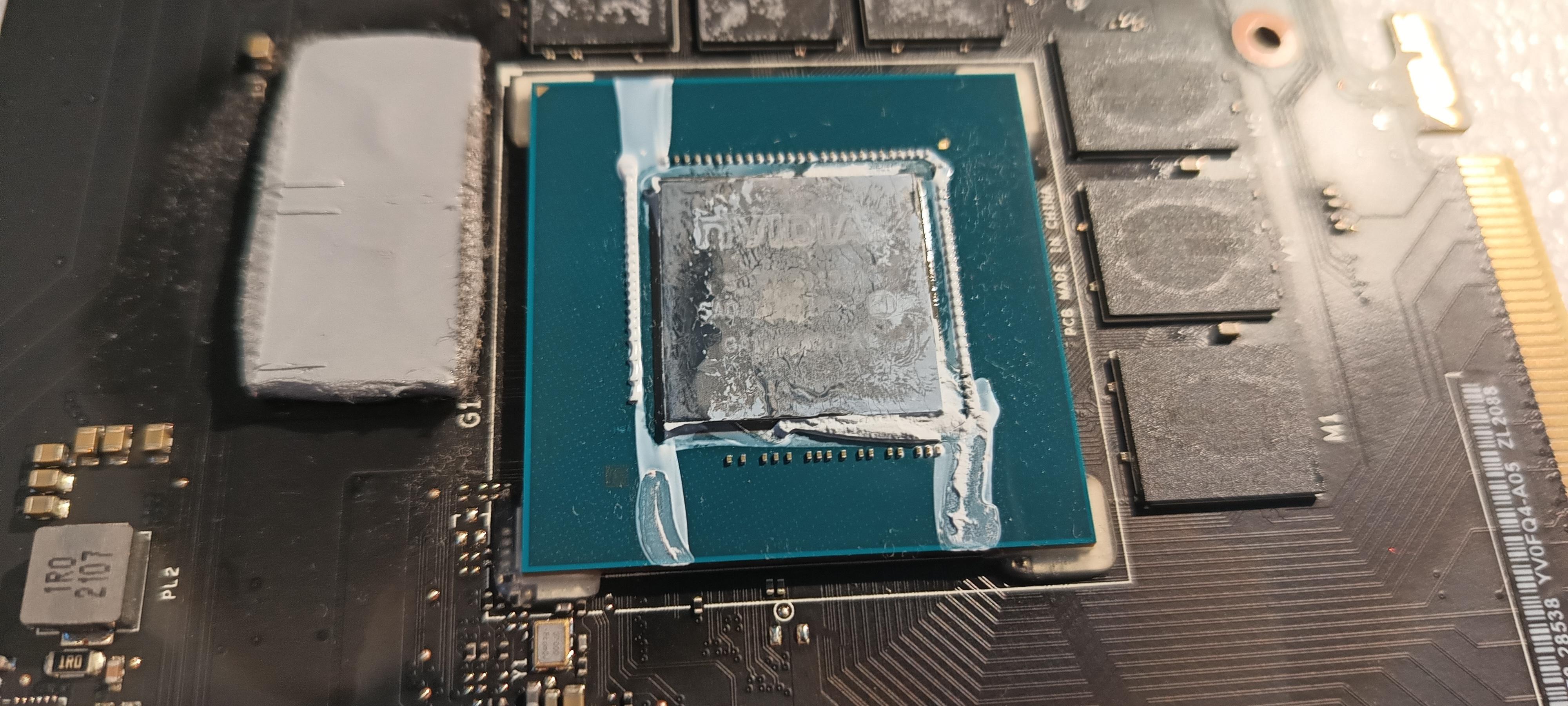

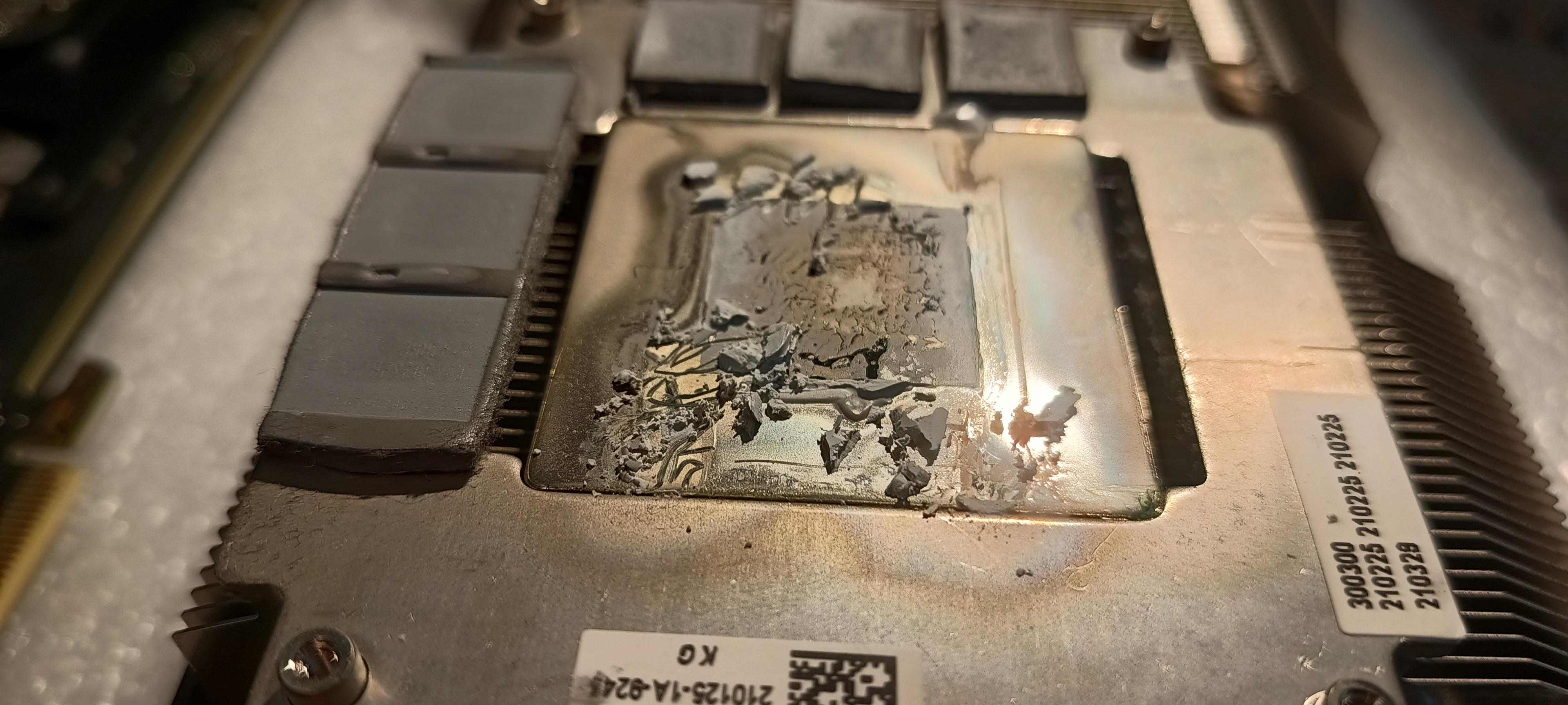

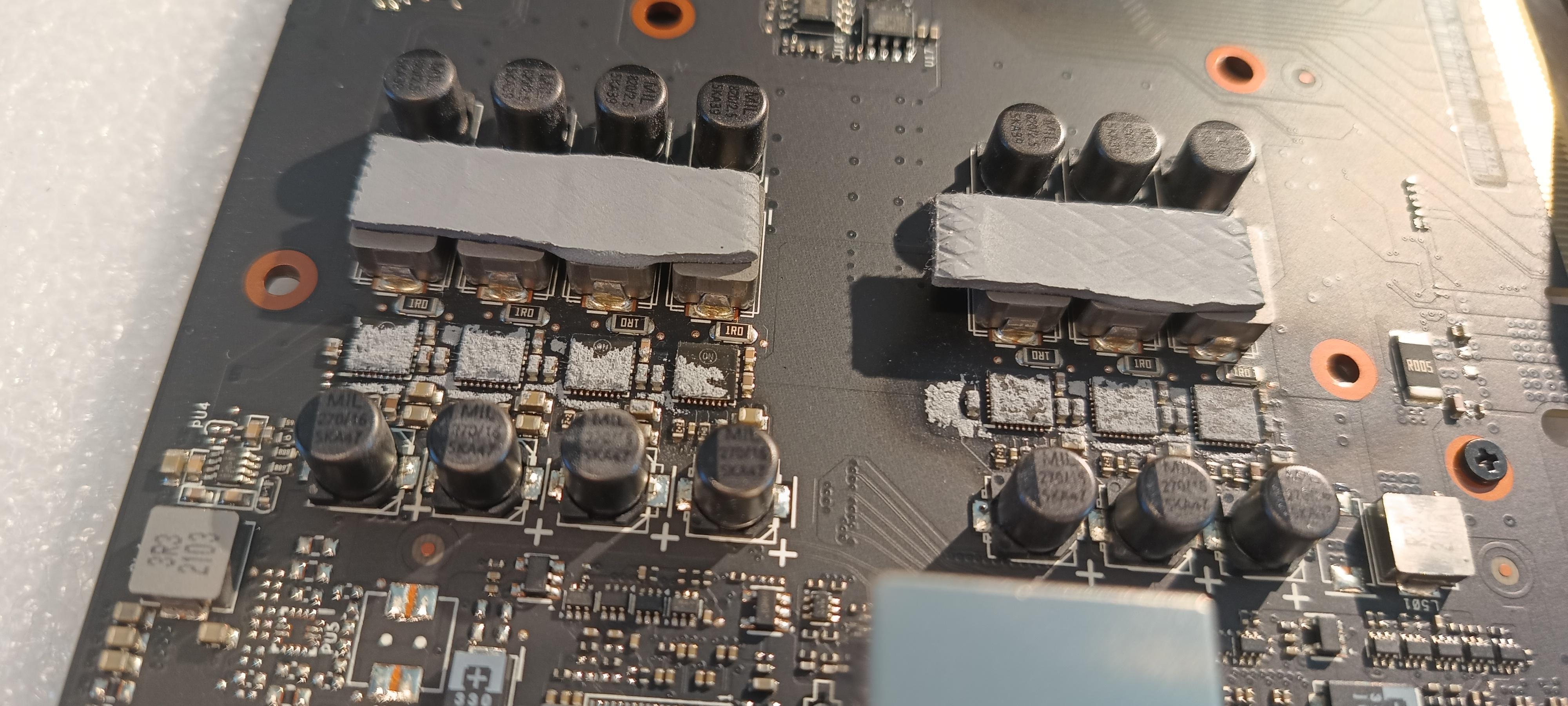

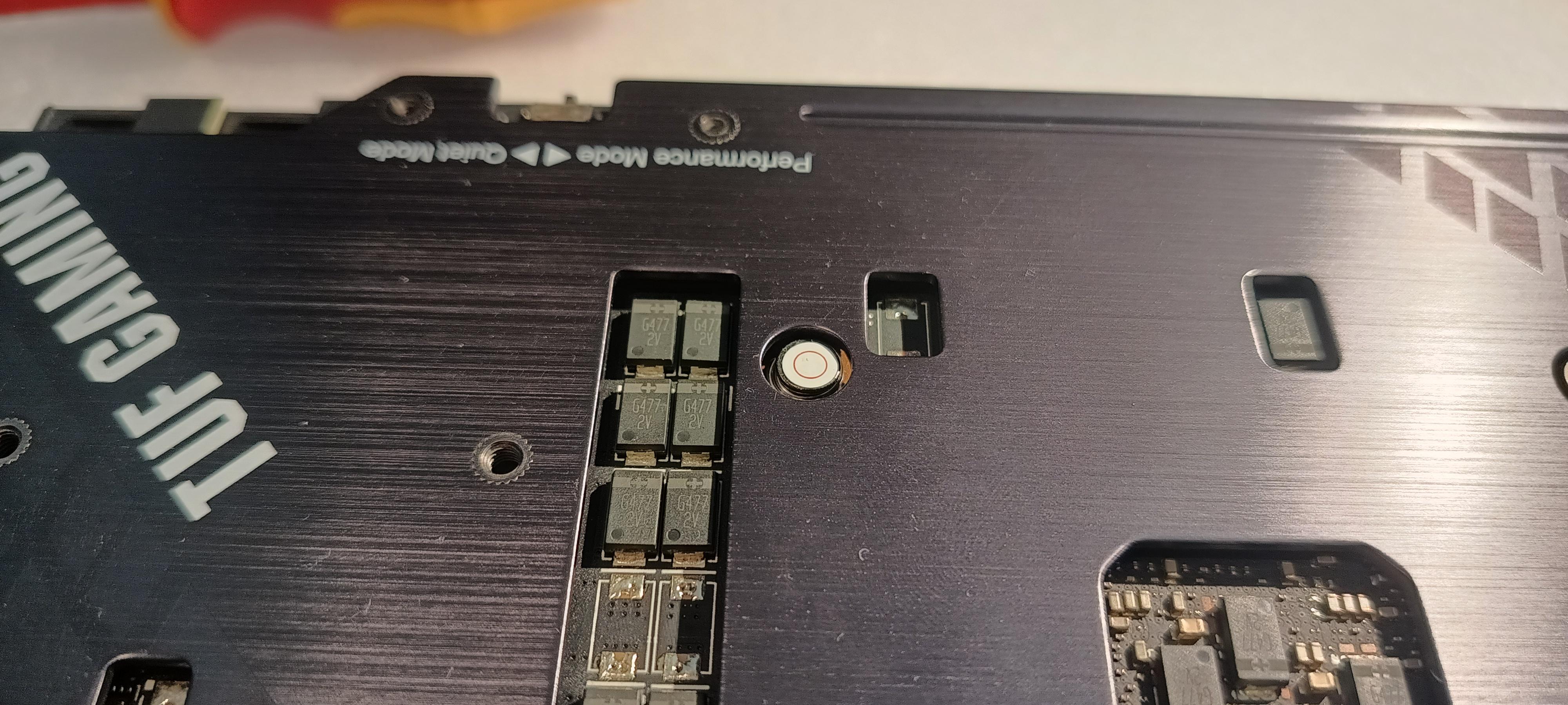

Karta rozebrana ale niestety pady się poszarpały przy demontażu i muszę czekać aż przyjdzie paczka z ali, teoretycznie może być 31.07 ale widełki są do 05.08 ale i tak czekam bo chcę to zrobić za jednym zamachem.

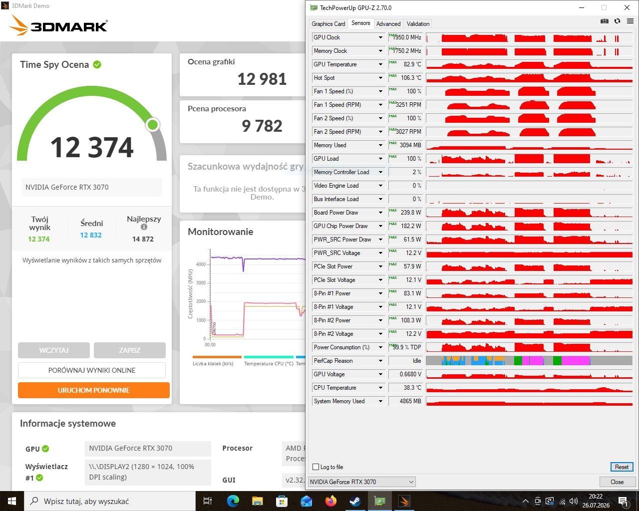

Karta pierwszy raz poczuła śrubokręt ale już dawno by się przydał jej przegląd chociaż w tym stanie przy uv 0.875 - 1800mhz 170-180w temperatury były całkiem rozsądne.

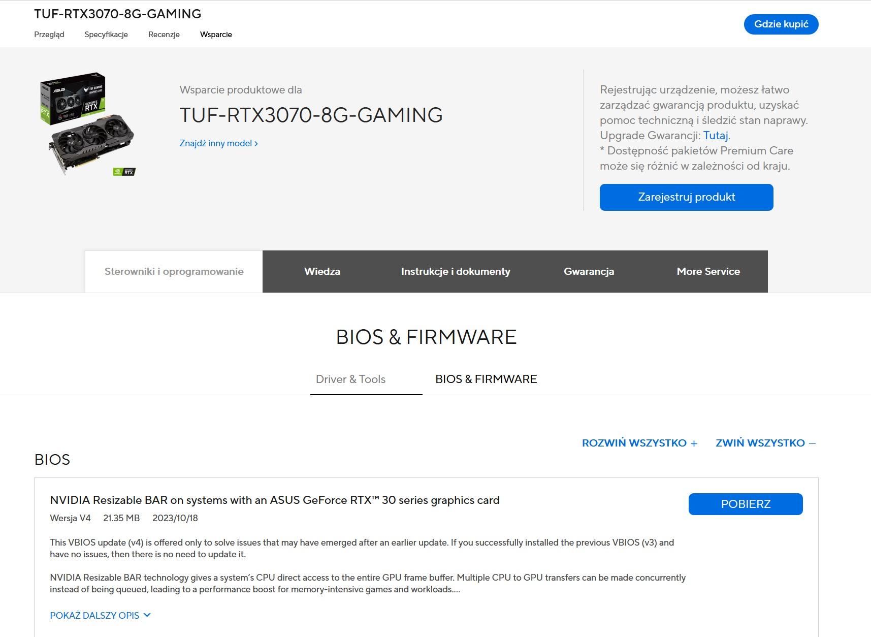

Jest to wczesny wypust bo był problem z uruchomieniem rebar - gpuz pokazywało że to wina płyty ale winowajcą okazała się karta i trzeba było pobrać taki pliczek od asusa.

Pady potrafią być niewiele droższe w Polsce, ale pewnie niedługo koszt odnowionej karty zbliży się do używanego rtx5060ti / 5060 / rx9060xt 8gb.
