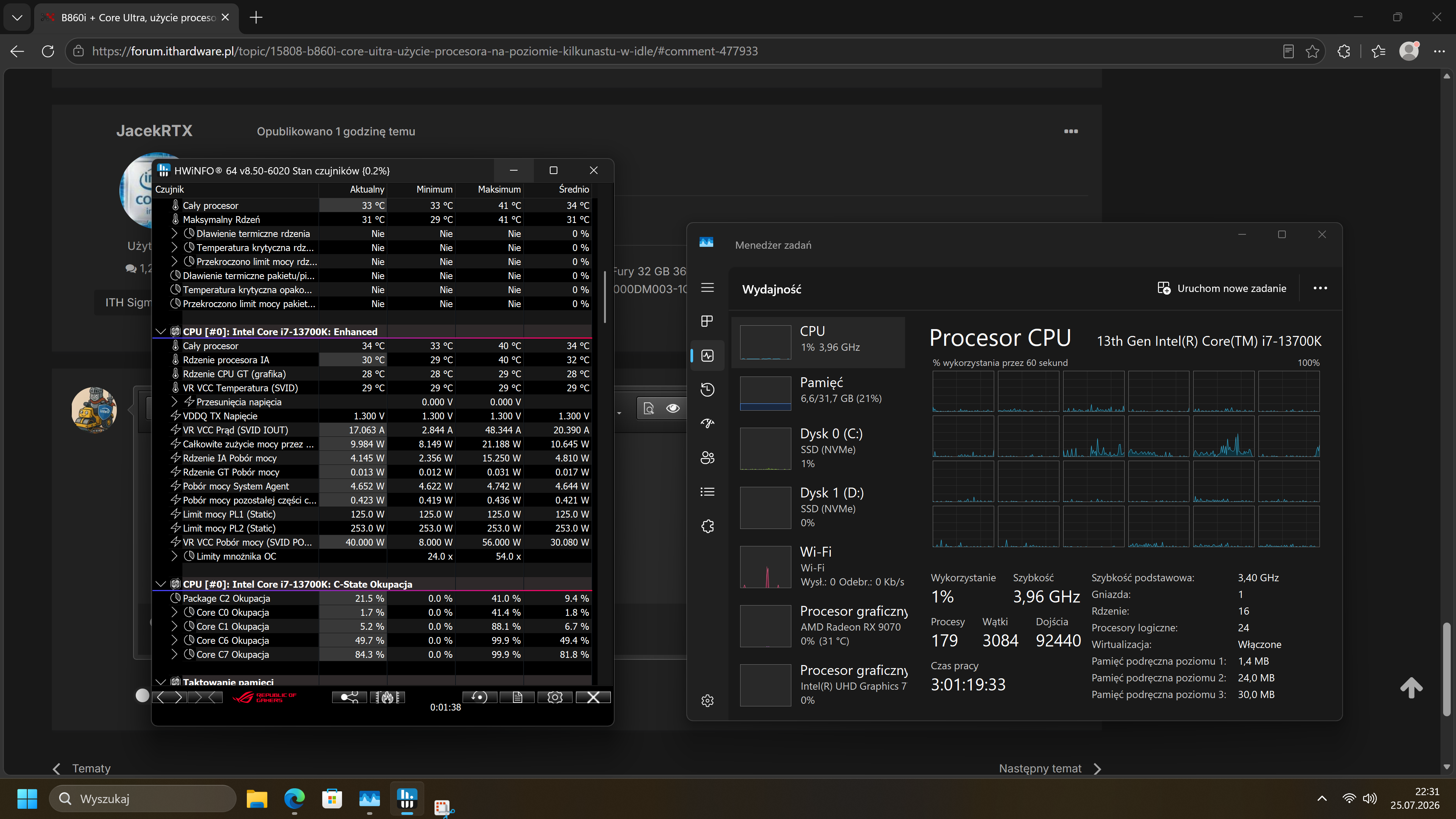

Przykład (Win11):

Wynik w Cinebenchu się zgadza...

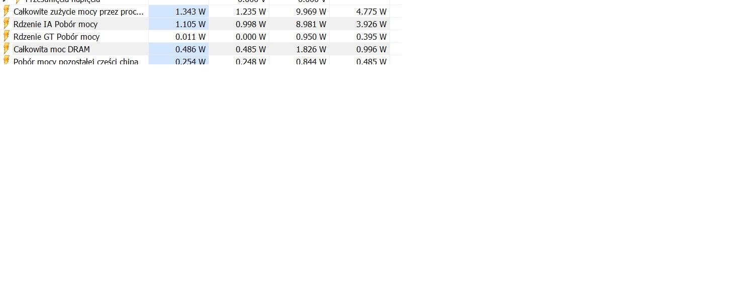

Delikatne zmiany są po wymuszeniu IA/DC Load Line, czy offsetu - ale są to zmiany widoczne tylko na watomierzu, bo odczyty programowe pozostają bez zmian. Zresztą tak samo było na LGA 1700...
W sensie limit mocy ustawiony na 65W, HWinfo pokazuje 65W poboru, wynik w Cinebenchu się nie zmienia, ale platforma pobiera np 5-6 watów mniej i procesor jest o kilka stopni chłodniejszy.
