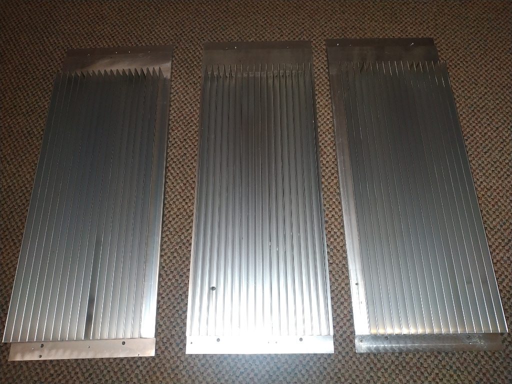

Masz sporo miejsca w środku żeby coś włożyć do środka np. radiator Aluminiowy
RADIATOR-PROFIL-ALUMINIOWY-LED-100-ciety
629af5514da2a0f6d20afa925e62
Obojętnie które z sklepu albo używane albo z złomu... Nie wolno zapomnieć o folii/podkład/taśmy izolatora żeby Aluminium nie miał kontakt z MDF .
I możesz jeszcze przerobić coś takiego np. SSR Radiator czyli Wiatrak chłodzi radiator . Będziesz miał prawie jak Lodówkę NAS

miejsca nie ma tak dużo jakby się wydawało, a po drugie nie wiem co miałyby chłodzić te radiatory
Odp. wcześniejszy
Czyli obniżać temp. otoczenia w środku bo MDF nieźle trzyma ciepłe powietrze . Sam wiesz dobrze o termodynamice

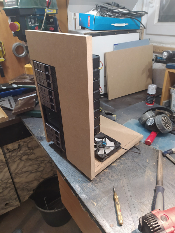

kolejna porcja informacji z prac, na tapecie detale mniejsze i większe.

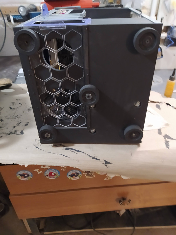

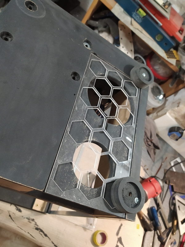

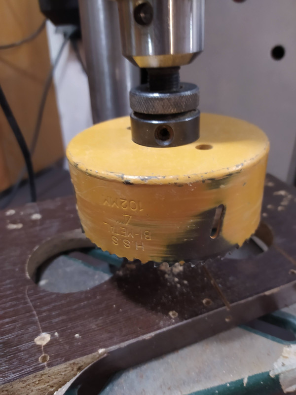

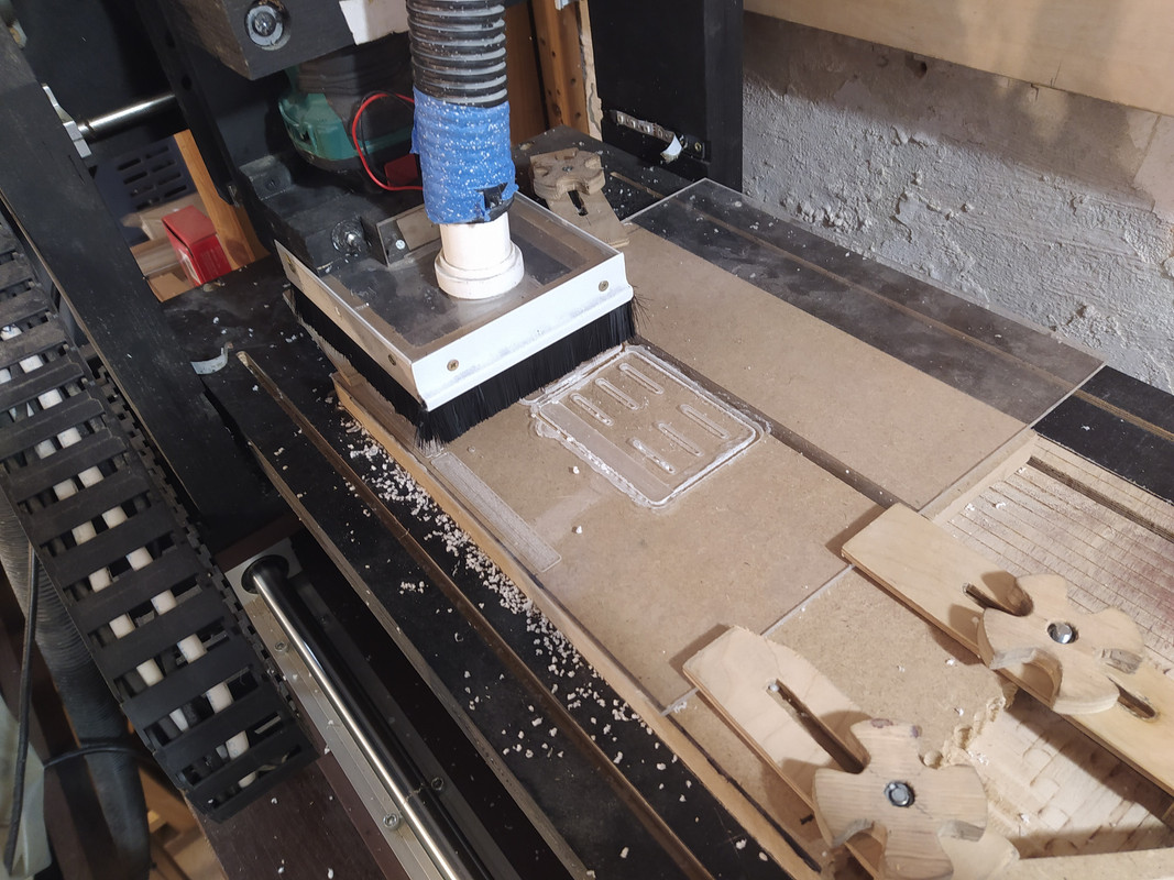

Wykonie wnęki pod filtr anty kurzowy oraz otworu pod wentylator 120 mm
Na koniec wypadałoby sprawdzić jak to będzie wyglądać ;)
Dzięki za uwagę i do następnego

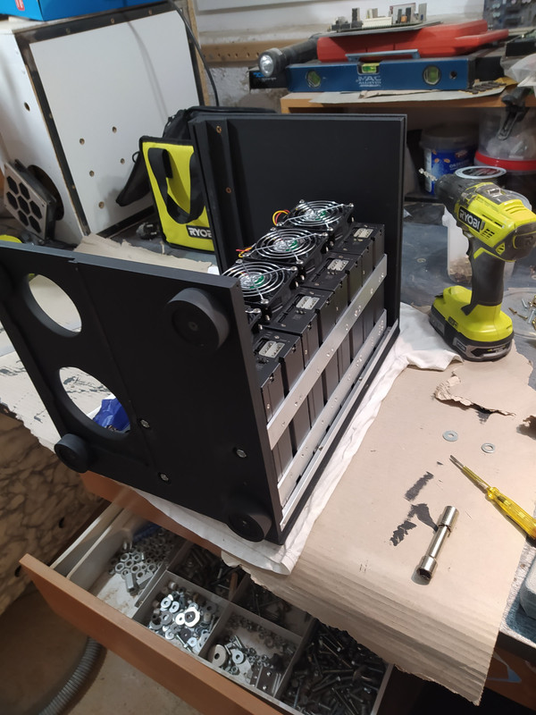

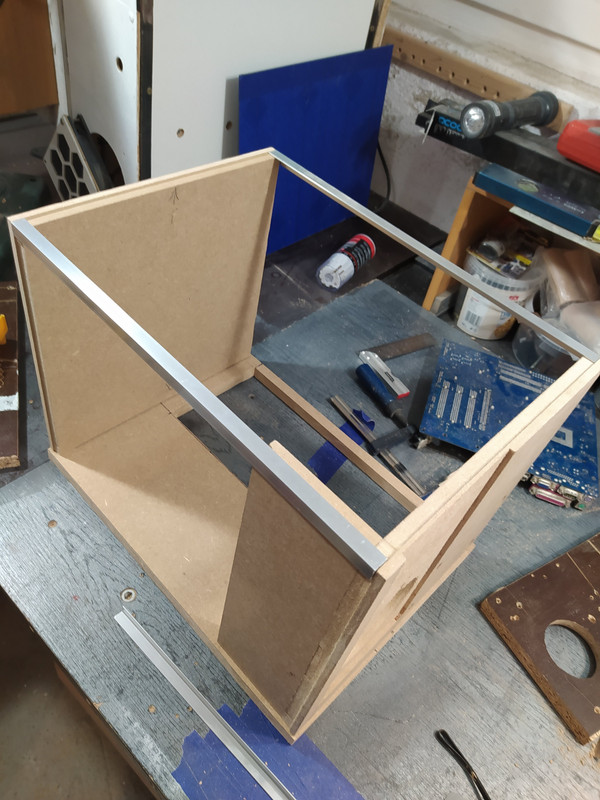

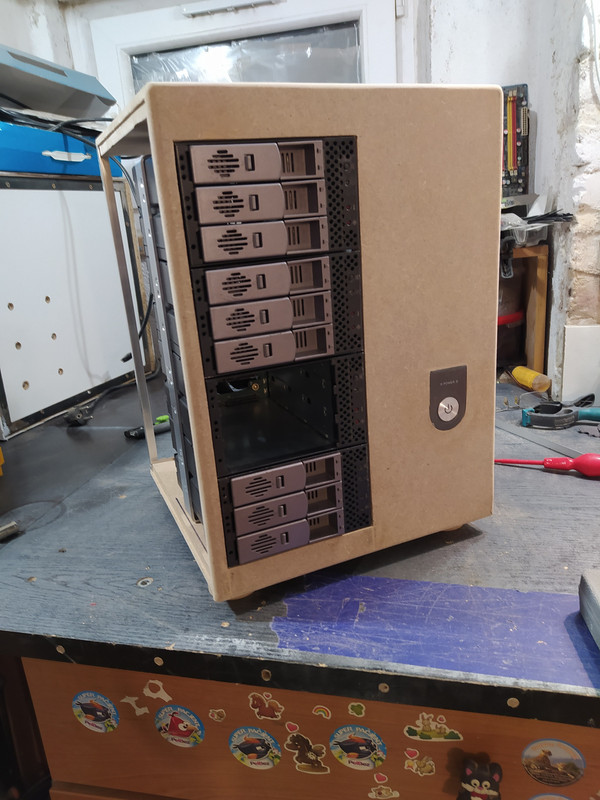

Raport z budowy niewielkiego, domowego NAS

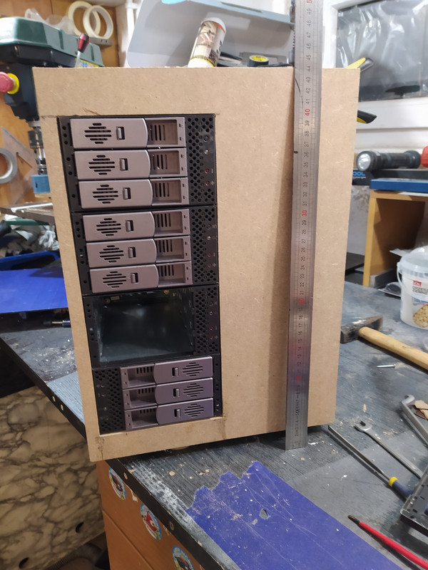

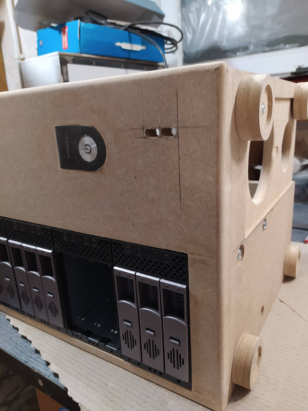

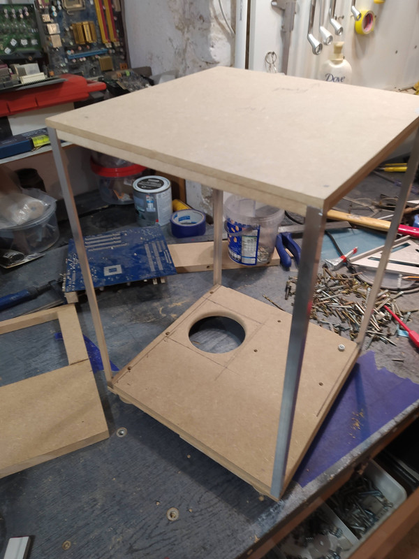

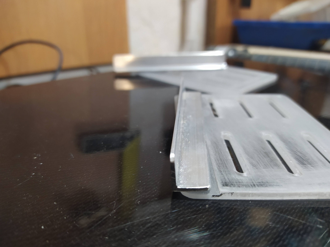

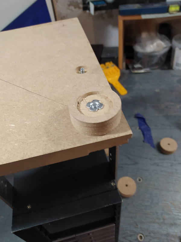

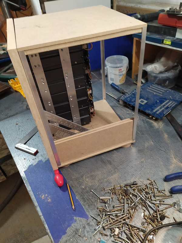

Żeby sztucznie tematu nie przedłużać. Dziś kolejna porcja fotek, do obudowy zawitały aluminiowe kątowniki których zadaniem będzie wzmocnienie i usztywnienie całej konstrukcji.
Pojawił się też kolejny element z MDF :D , którego przeznaczenie przedstawię później.
Kolejny otwór pod wentylator PSU.
Jedna z wcześniej prezentowanych nóżek będzie miała za zadanie utrzymywanie kosza na dyski na właściwym miejscu .

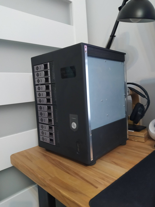

i na koniec dla zainteresowanych,przybliżona wysokość konstrukcji .
Dzięki
Wyszło dość kompaktowo 30,5x30x42 cm i 15 kg wagi bez dysków. Dla porównania NAS od Synology który stał się sprawcą całego zamieszania czyli DiskStation DS3617xs (wys. x szer. x gł.)270 mm x 300 mm x 340 mm
Masa 9.8 kg

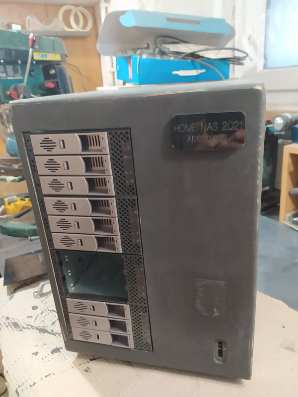

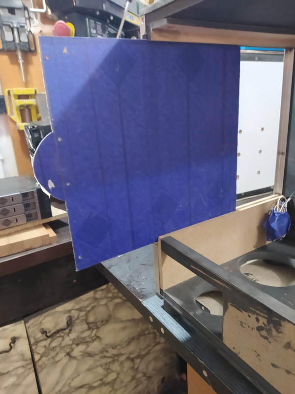

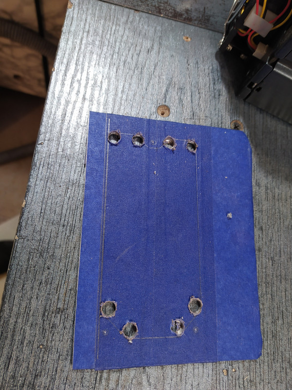

i tak na koniec tygodnia pracy niewielki apdejt :P

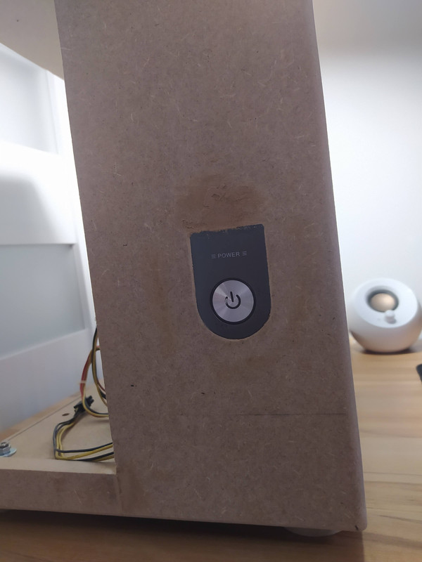

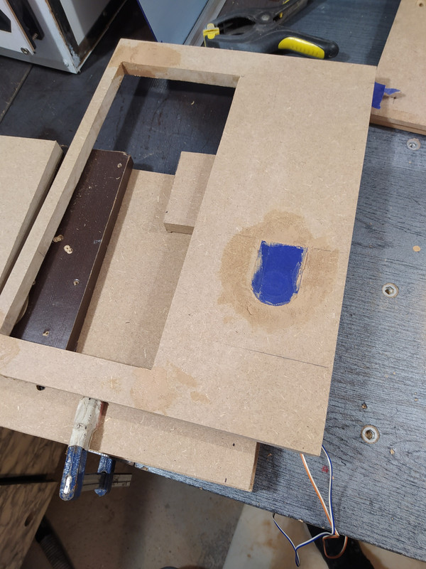

Część z Was na pewno domyśliła się do czego będzie wykorzystywany element z MDF ze szczeliną w środku wiec dla potwierdzenia wrzucam.
Zaczęły się pojawiać kolejne elementy na froncie, np power słicz który znalazłem w jakiejś starej obudowie.
Przy okazji trochę szpachli na połączeniach i innych nierównościach
Kolejne elementy układanki wydobyte ze starej obudowy

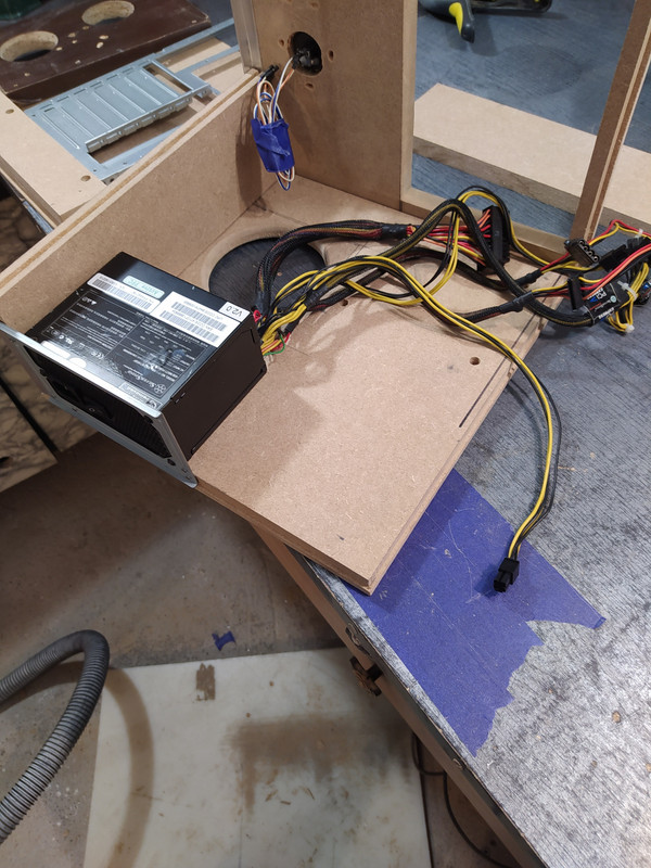

Materiał na uchwyt do PSU
Edytowane przez ernig
Niewiele się już zmieści :P

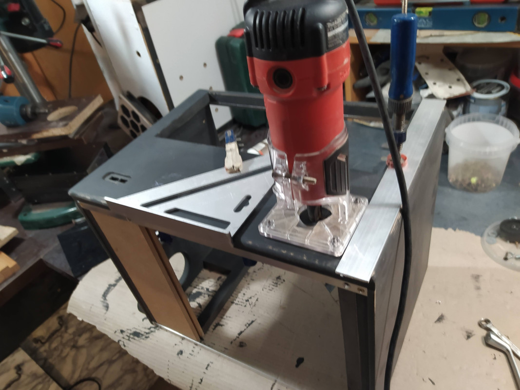

Kolejny tydzień kolejna porcja informacji no i fotek.

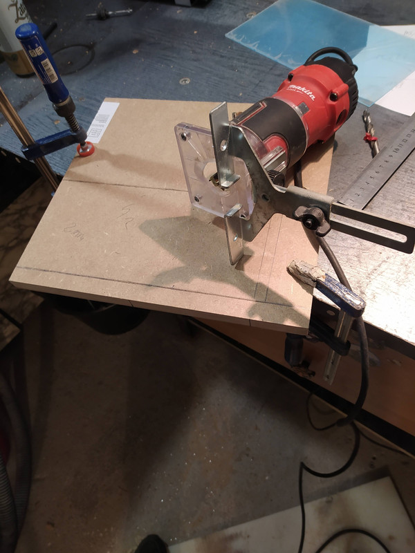

Ciężki sprzęt poszedł w ruch żeby dopracować nieco kształt obudowy, a efekt oceńcie sami

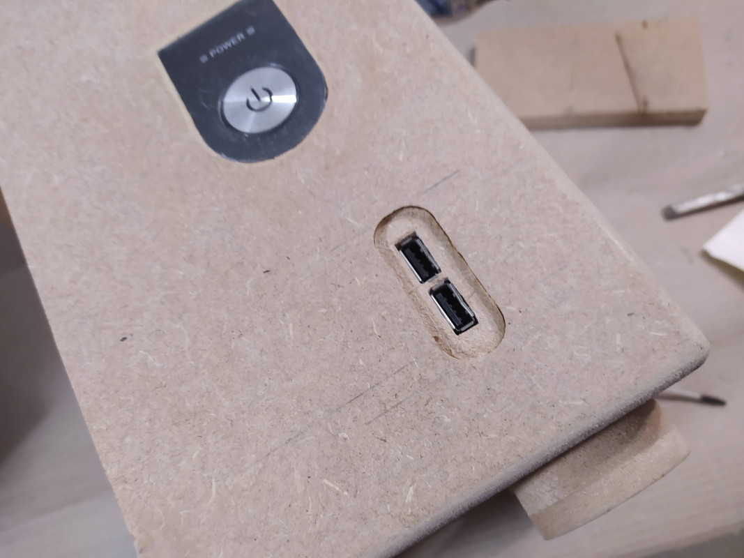

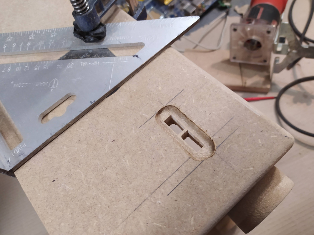

Trochę biednie na tym froncie więc postanowiłem dodać USB (nie zakładam potrzeby używania) raczej ze względów wizualnych  :D
Dzięki za uwagę

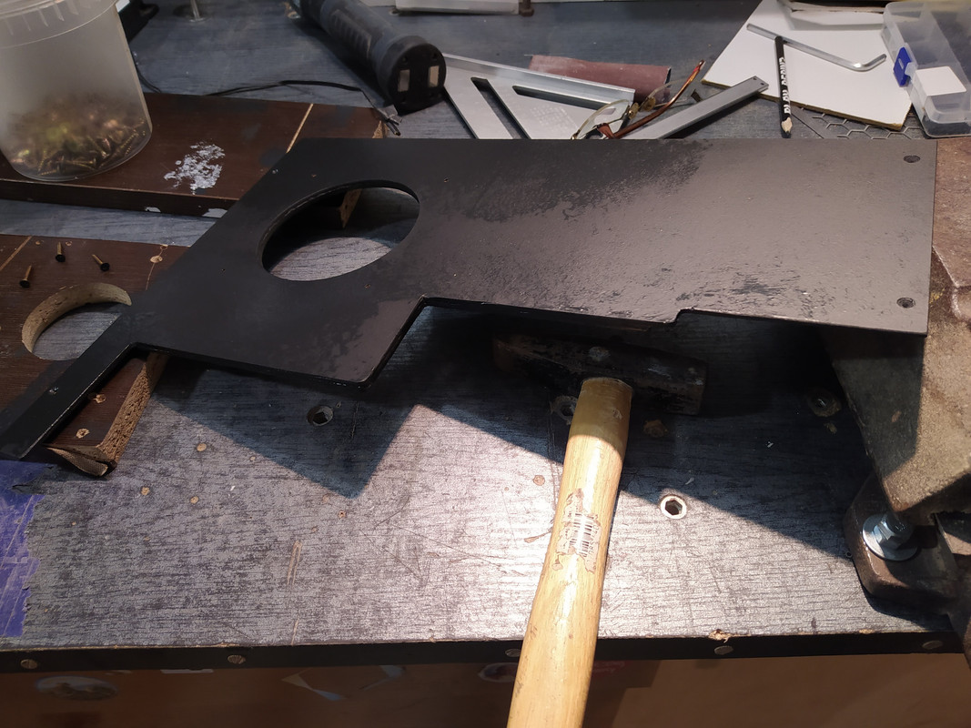

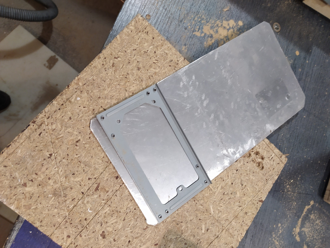

w poprzednich postach pokazałem materiał z jakiego powstało mocowanie do PSU (kawał odzyskanego amelinium)
a tak wyglądały prace

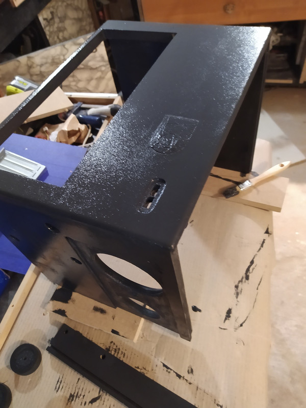

Kolejny etap: malowanie
To dopiero pierwsza warstwa

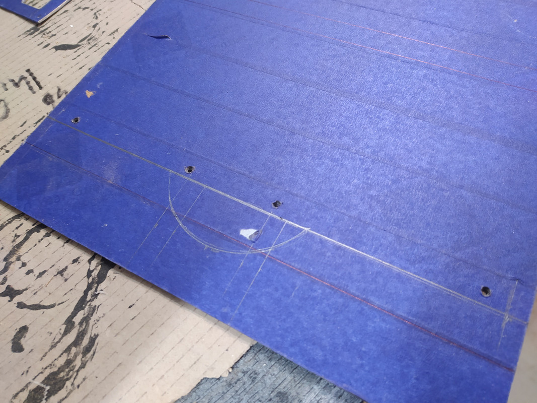

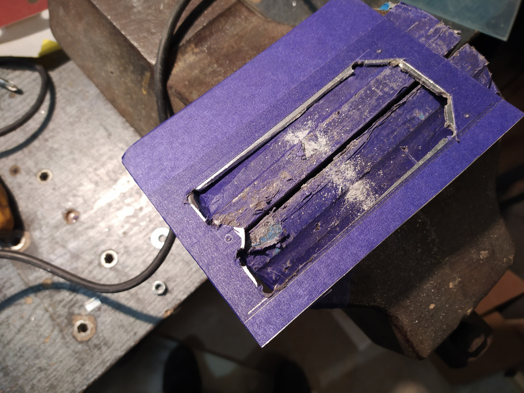

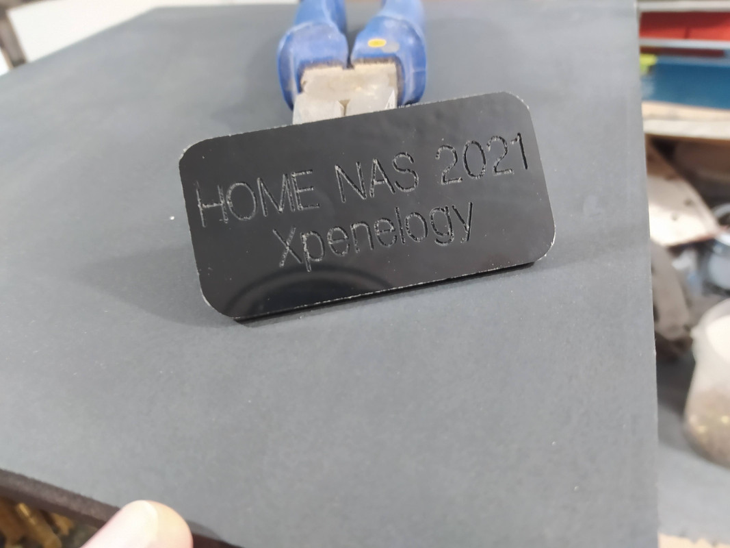

Po pierwszej warstwie stwierdziłem, że front mojego NASa nadal jakiś taki pusty więc zatrudniłem maszynę do wykonania takiej oto tabliczki.
Tyle na dziś, dzięki

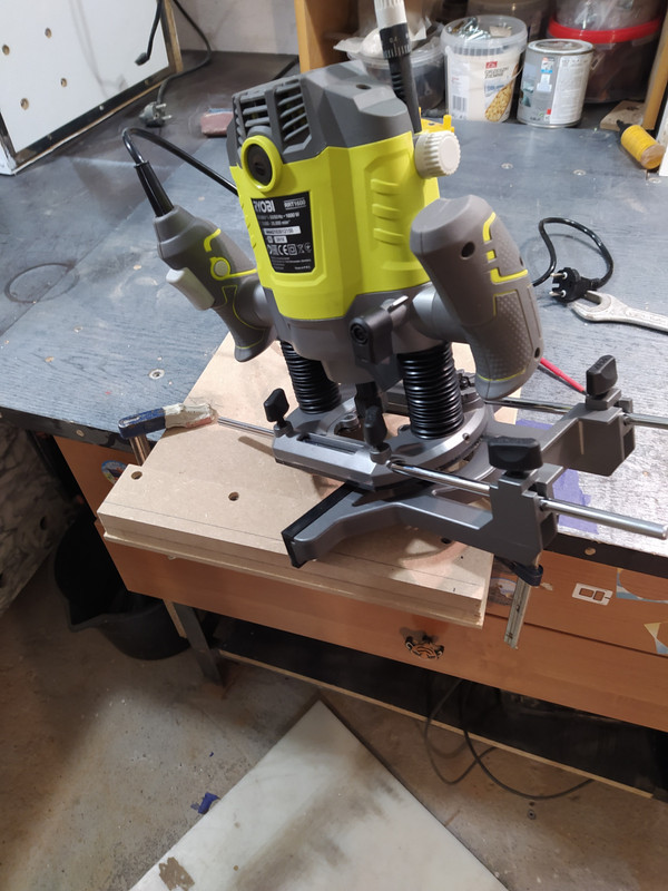

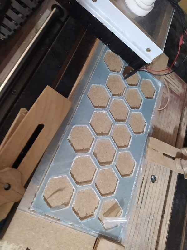

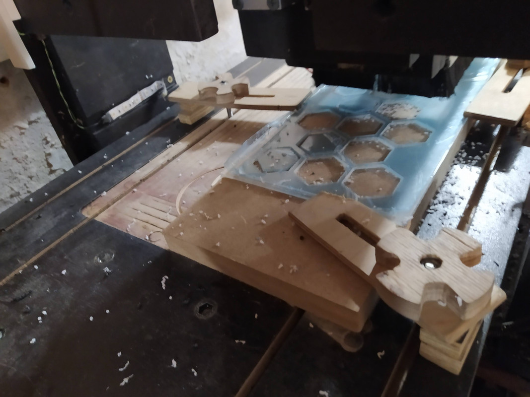

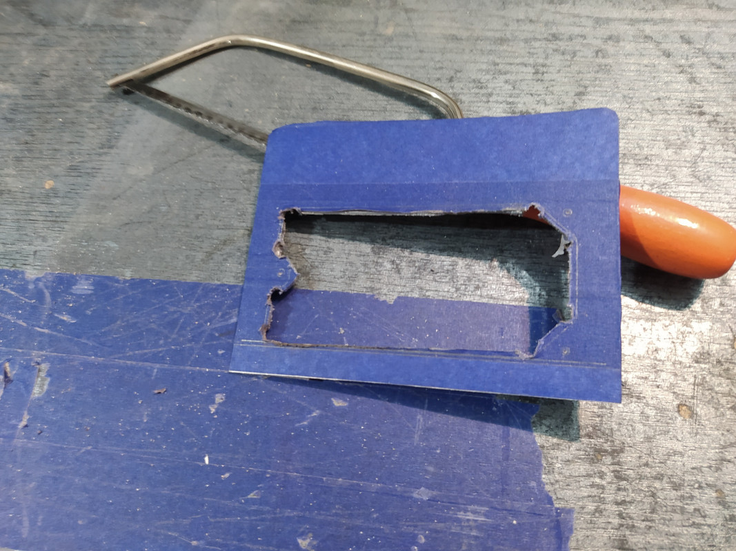

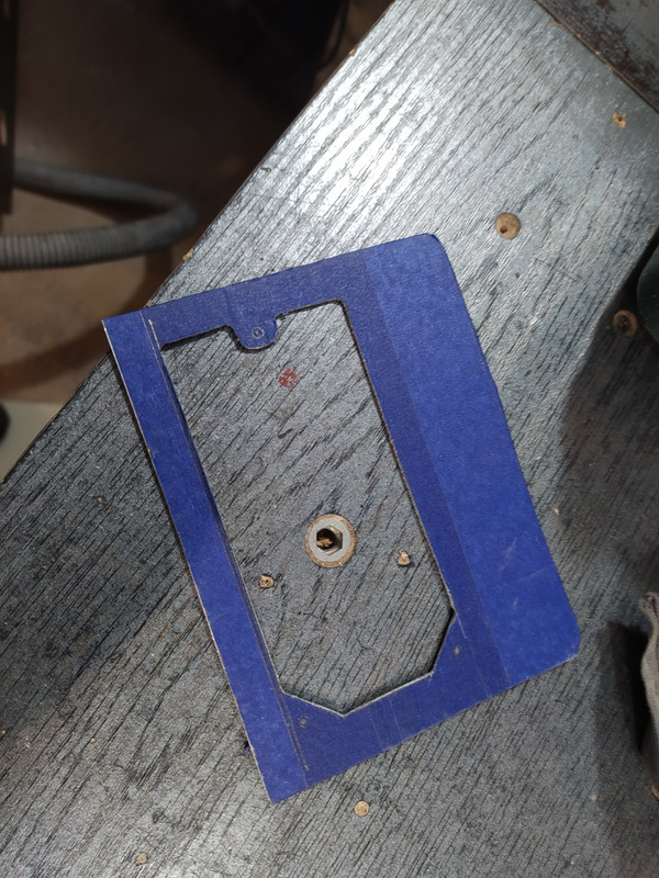

ostatni apdejt w tym tygodniu.

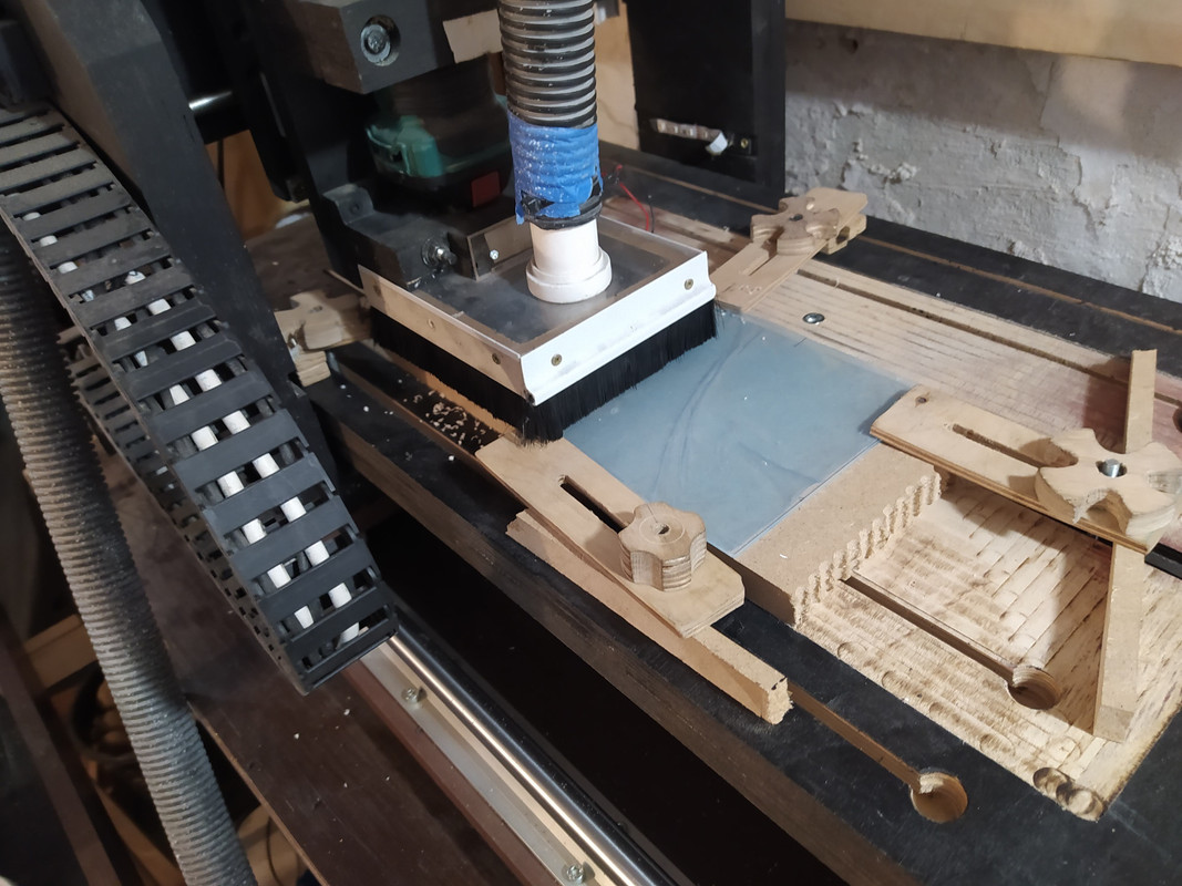

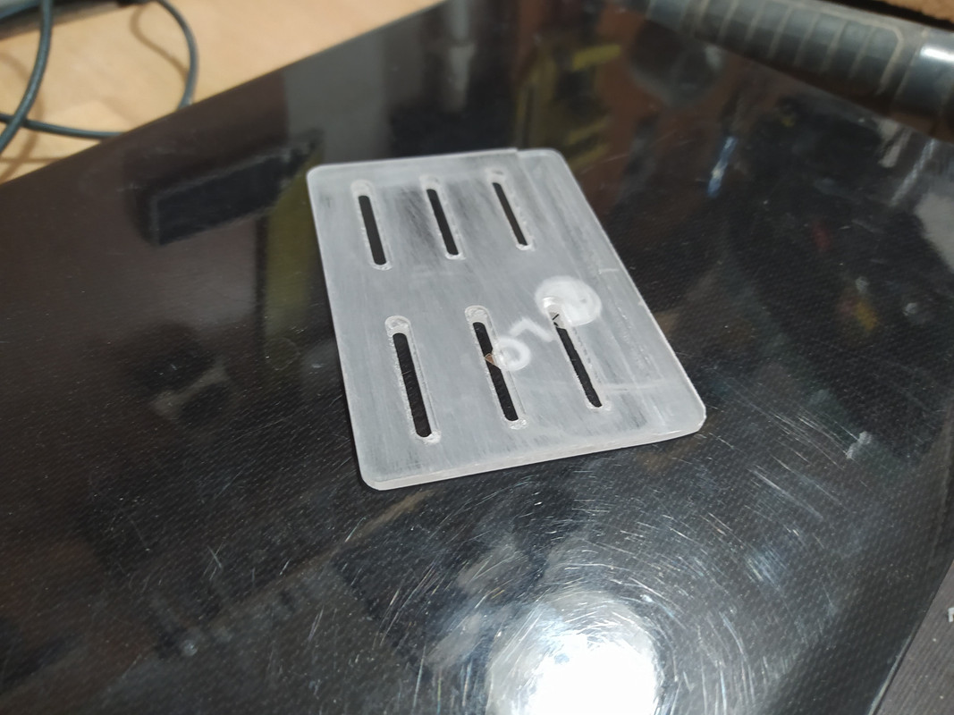

Maszyna była już rozgrzana to mogłem jej zarzucić jeszcze jeden temat.
Potrzebowałem ramkę do filtra anty kurzowego na spód obudowy.
No to strugamy :banana:
I pasowanie na obudowie
Dzięki

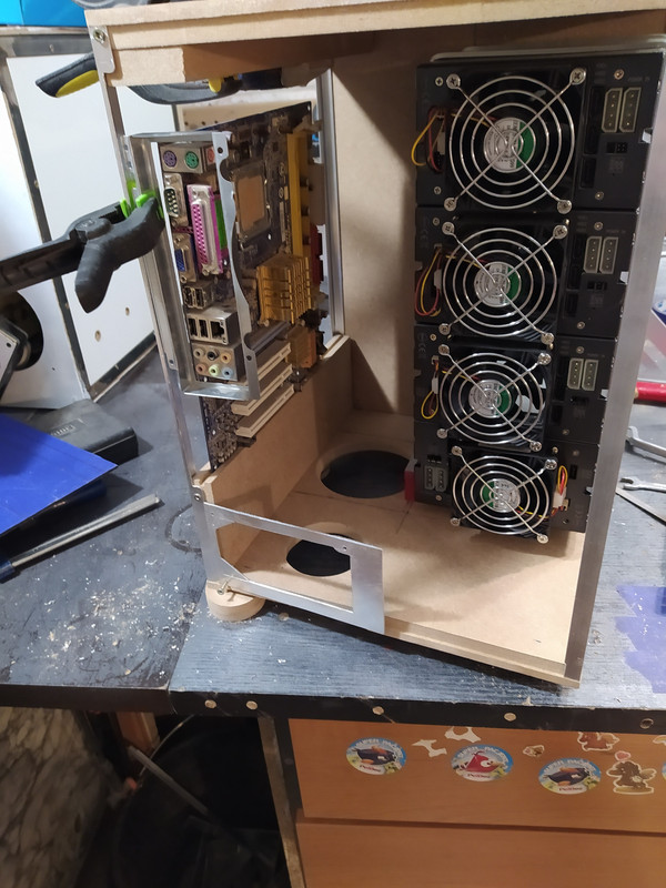

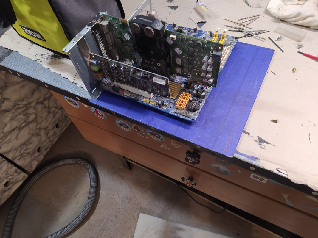

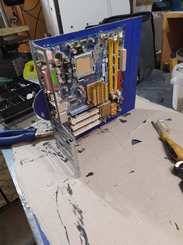

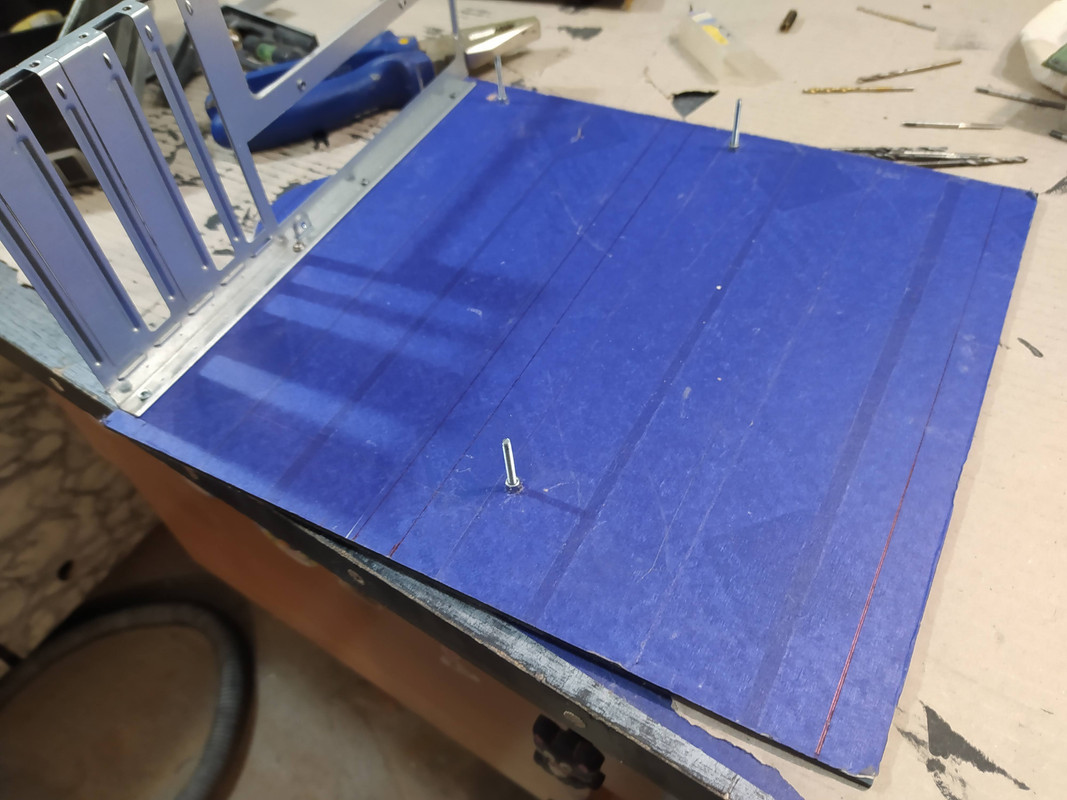

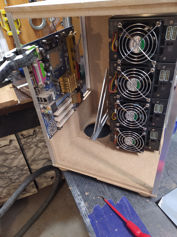

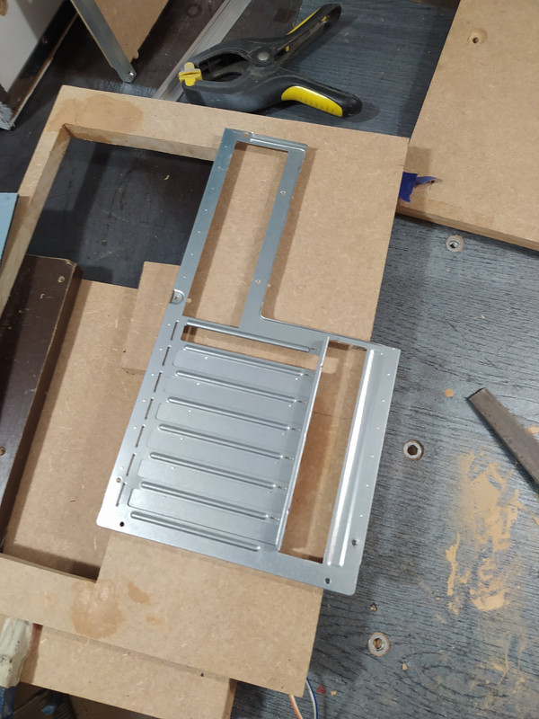

Przyszedł wreszcie czas na wykonanie podstawy pod MOBO.
Dzięki wcześniej wykonanym prowadnicą nie powinno być problemów z umieszczeniem wszystkiego na miejscu
Ze starej obudowy pobrałem elementy podtrzymujące karty

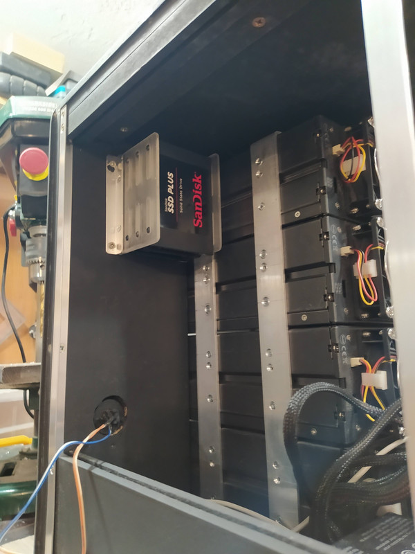

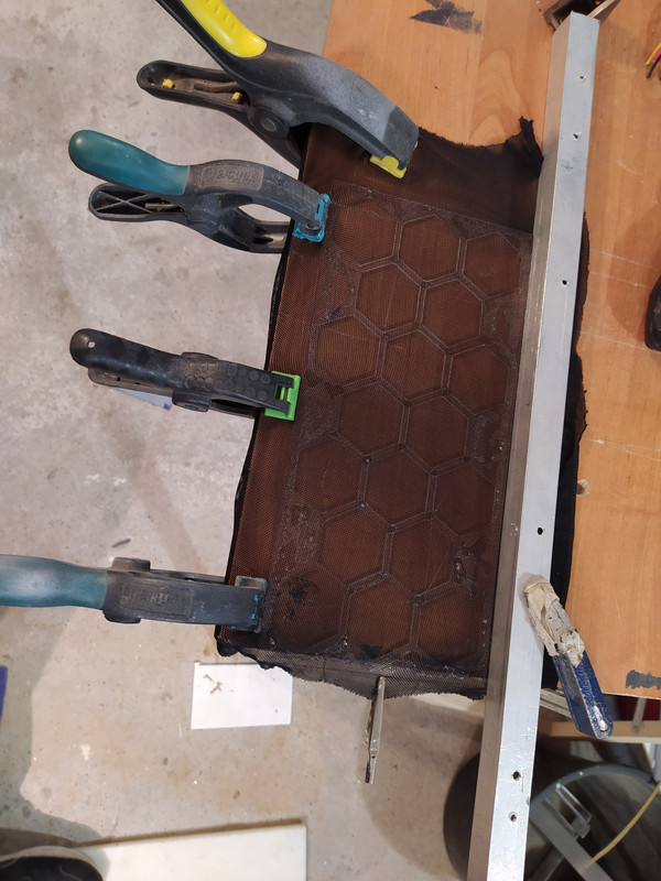

No to chyba pora zmierzać do końca projektu %-) ale zanim to nastąpi zostało jeszcze kilka prac do wykonania
Należało uzupełnić ramkę  filtra o materiał zbierający kurz

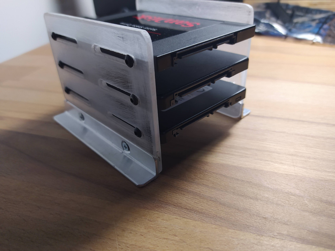

Wpadłem tez na bardzo oryginalny pomysł żeby dorzucić wewnętrzny uchwyt na dyski ssd
 Tak na wszelki wypadek jakby 12 zatok na dyski to jednak było za mało :E

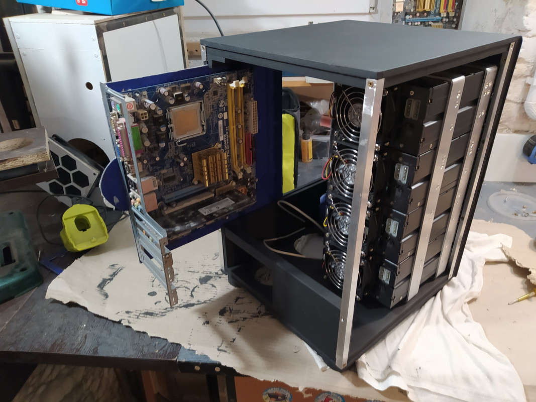

Na koniec należało wszystko potraktować kolejna warstwa farby
Już widać światełko w tunelu :D
