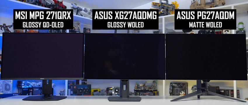

recenzja monitora na tandem oled
nic nie rozumiem ale obrazki są

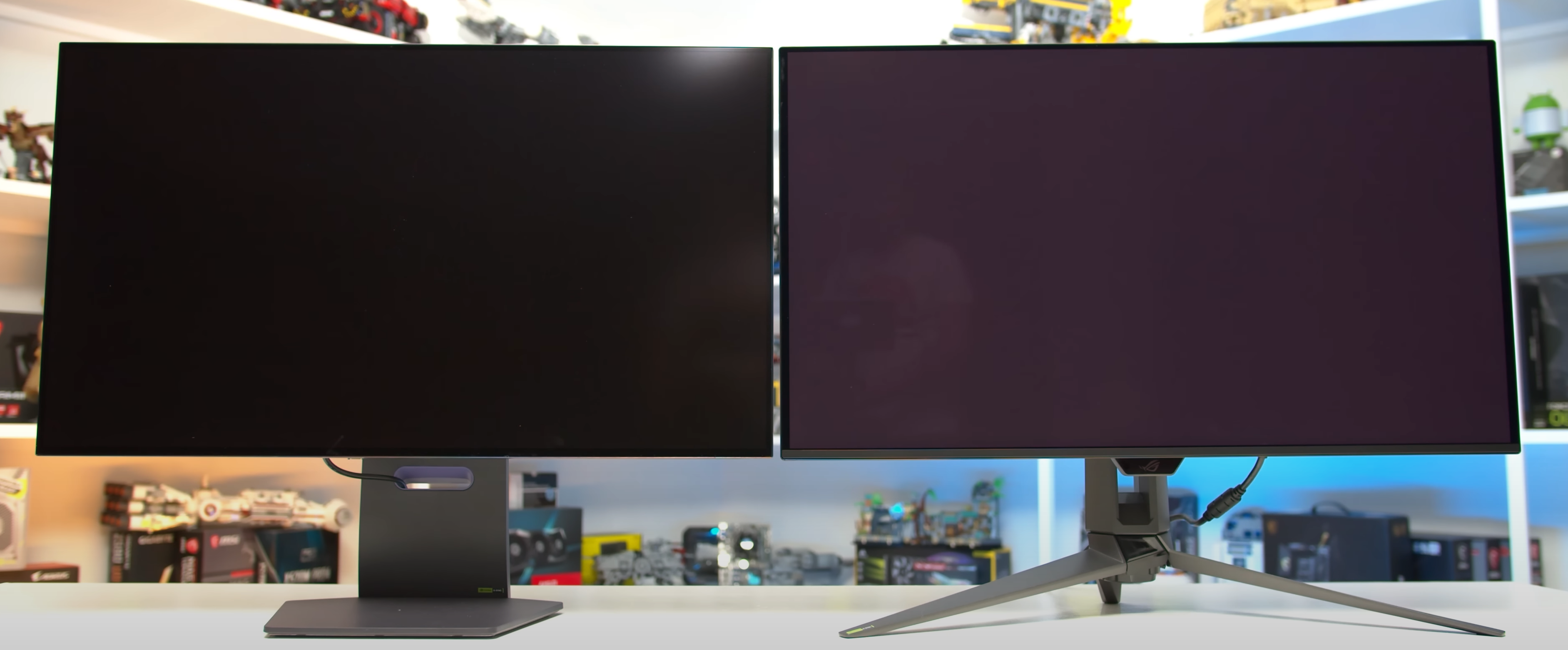

Ja mam QD-OLED, w nienaslonecznionym pokoju. Ten fioletowy tint widać przy źródle światła. Najbardziej pod kątem, najbardziej na wyłączonym ekranie. Jak mam włączone światło (czasem lampa z softboxa jest ustawiona za mną i świeci mi w plecy, bo tak jest fajne, łagodne światło na cały pokój) i przy jakiejś grze tego nie widać. Szczerze przez tyle co mam ten monitor częściej widzę nierownomiernosc szarego koloru (pionowe pasy na ciemnym szarym) niż ten fiolet. Ogólnie fiolet jest dużo bardziej widoczny na zdjęciach niż faktycznie występuje.
Swoją drogą do bardzo jasnego pomieszczenia brałbym jakaś matowa matrycę. QD-OLED z błyszcząca matryca jest tu raczej większym problemem niż fioletowa poświata na czarnym tle.

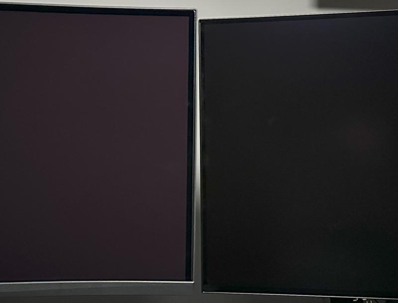

 Mam od 9 miesięcy Alienware AW3225QF - QD-Oled z "niby" matową powłoką -choć jak dla mnie to nie jest taki idealny mat - dalej dość mocno odbija światło. W pokoju trochę tego słońca jest, mam okna na lewo od biurka i za plecami. W dzień jak napierdziela słońce to przy odsłoniętych zasłonach gra się średnio. Ale  jak już je zasłonię, to nie ma tragedii. Widać ten taki fioletowy tint i odbicia jak się gra w dzień, zwłaszcza jak lokacja w grze jest ciemna. Ale mi to na dłuższą metę nie przeszkadza, przyzwyczaiłem się i nie zwracam na to uwagi. Za to po zachodzie jest miodzio - kolory, kontrast, czas reakcji i czerń to robi taką robotę, że te niedogodności podczas grania w dzień schodzą na dalszy plan.
